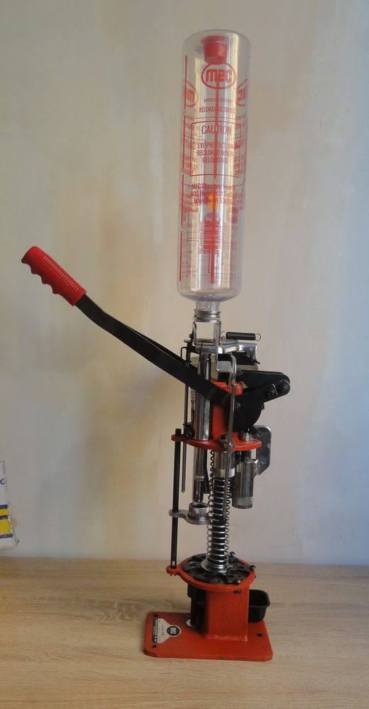

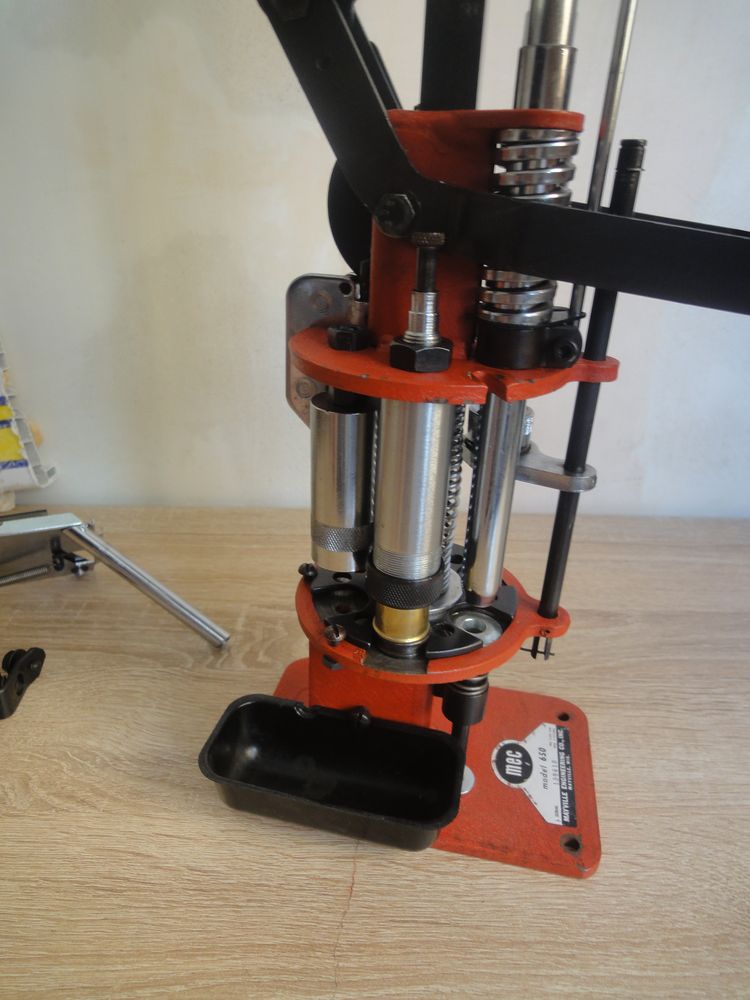

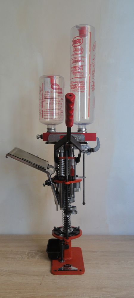

    Продам станки Mec 650 в калибрах:20, 28, 410.

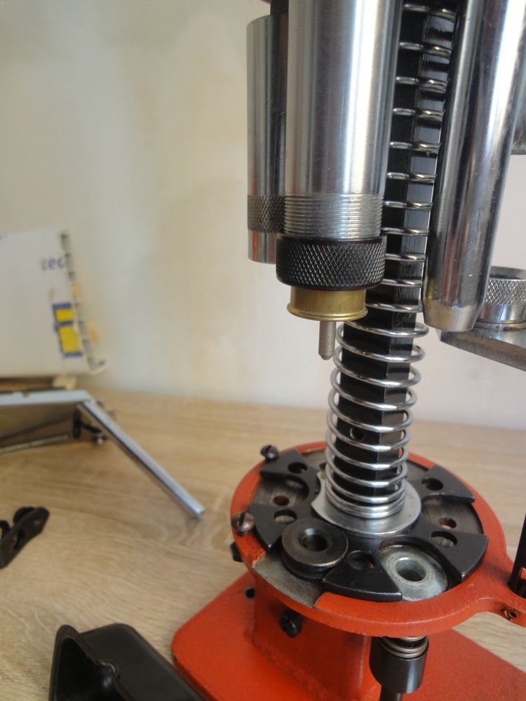

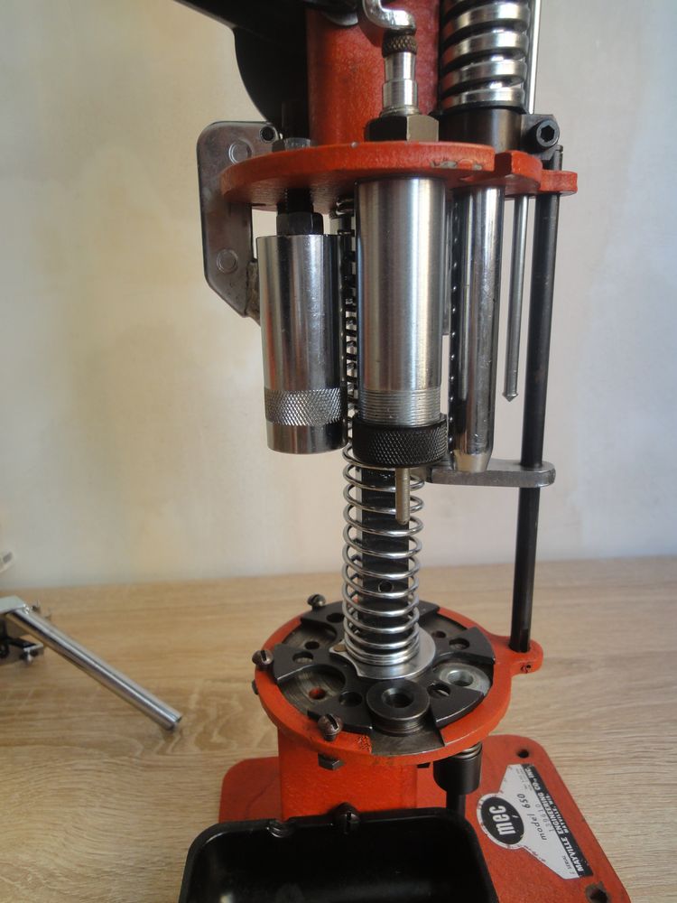

    Мек 650 это прогрессивный станок карусельного типа со скоростью снаряжения патронов 300-400 штук в час. Данная модель сделана на основе станка Мек 9000, минус автопрокрутка ( турель прокручивается вручную), минус выброс патрона ( патрон снимаем руками) и минус цанговая обжимка патрона. Порох и дробь засыпаются автоматически. Вместо цанговой обжимки на станцию №1 устанавливается доп станция обжима гильзы втулкой как на Мек 600. То есть , если нужно заряжать новые, уже откалиброванные ( например суперсайзером) или свои стреляные гильзы с не полуавтомата то доп станция не устанавливается и порядок снаряжения такой:

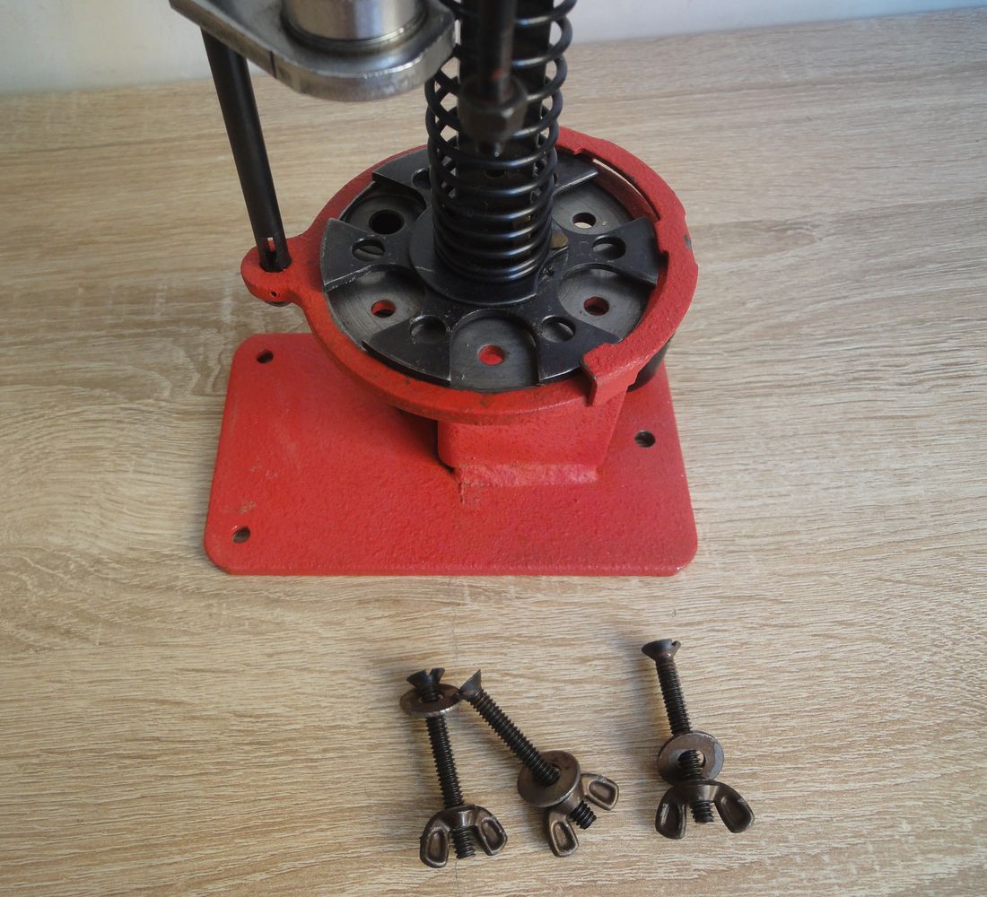

    1.Гильза вручную ставится на станцию №1, на которой, при нажатии рычага, происходит расправление дульца гильзы и декапсюляция стрелянного капсюля. Если же гильза новая, то со станции снимаем иглу декапсуляторя и станок ничего с ней не делает.
    В данной модели станка, после каждого нажатия рычага требуется ручной поворот турели.

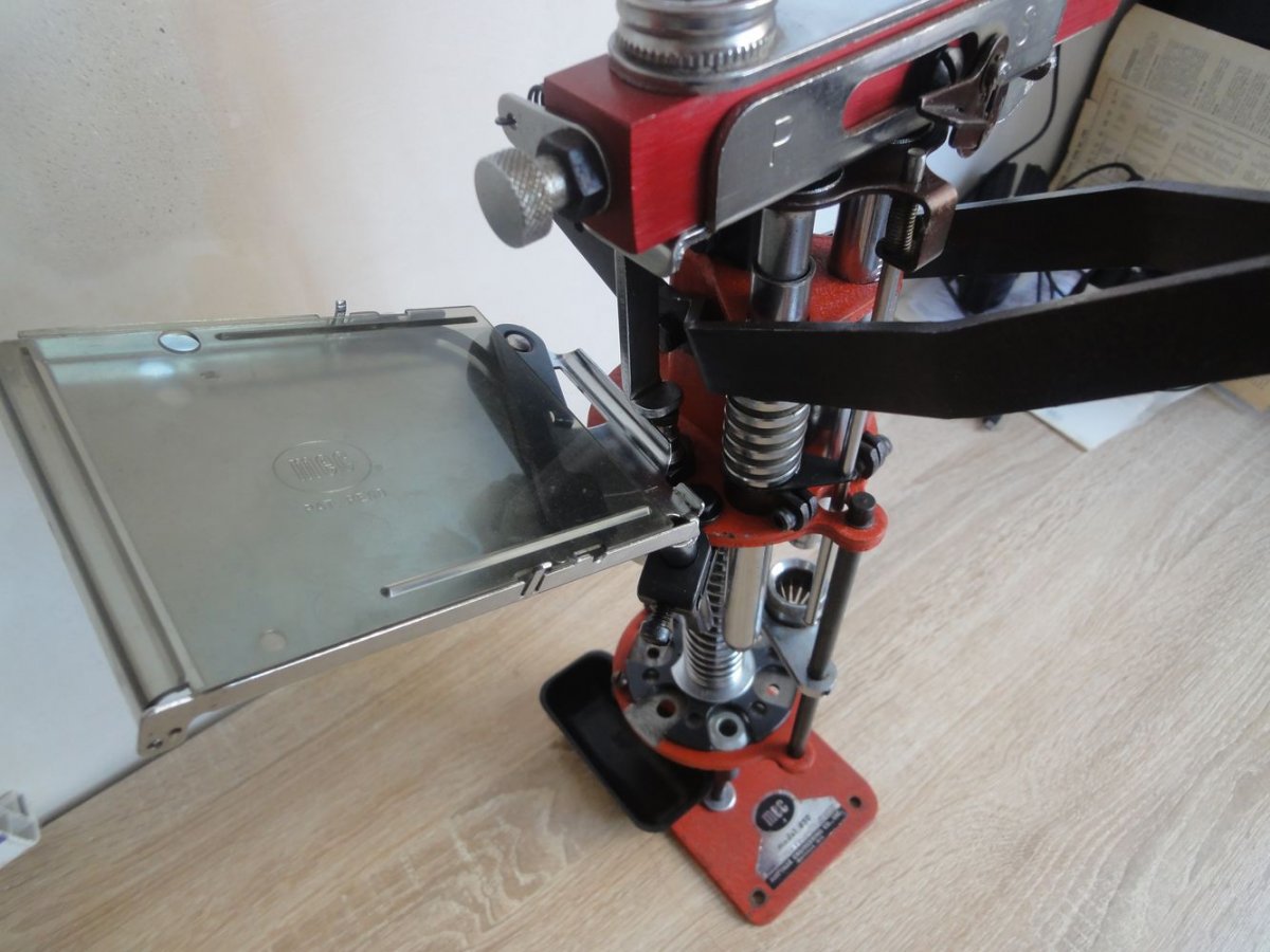

    2. После обработки на станции №1 гильза попадает на станцию №2, где производится в прессовка нового капсюля и засыпка отмеренного меркой порохового заряда. Параллельно с этим на освободившуюся станцию №1 ставится новая гильза.
    3. На станции №3 подаем дробовой контейнер (подаваемого оператором вручную) и засыпается дробь.
    4. Станция №4 подготавливает дульце гильзы для закатки "под звёздочку".
    5. Станция №5 закрывает гильзу "звёздочкой".
    6. Станция №6 придаёт лёгкую конусность дульцу гильзы для облегчения подачи её из магазина в патронник.
    На каждом этапе оператор подаёт новые гильзы на станцию №1 и дробовой контейнер на станцию №3. Капсюль, порох и дробь подается автоматически.
    Также станок можно использовать и без автоматического капсюлятора, тогда капсюль подаем вручную.
    Если нужно зарядить патроны для полуавтомата или чужые гильзы, то изначально устанавливаем доп станцию обжимки на станцию №1 и подготавливаем все гильзы за один раз. Далее доп станцию снимаем и снаряжаем по порядку описанном выше.

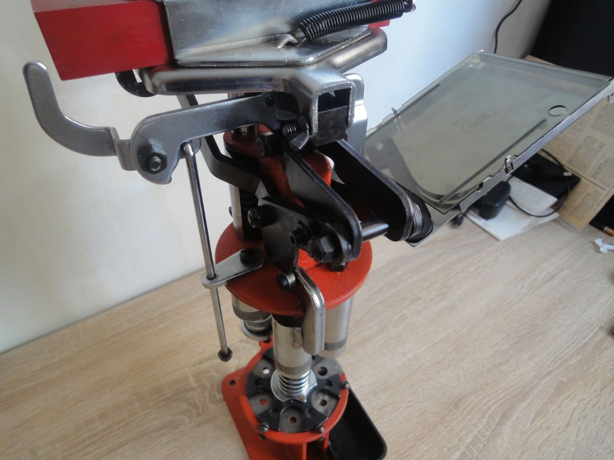

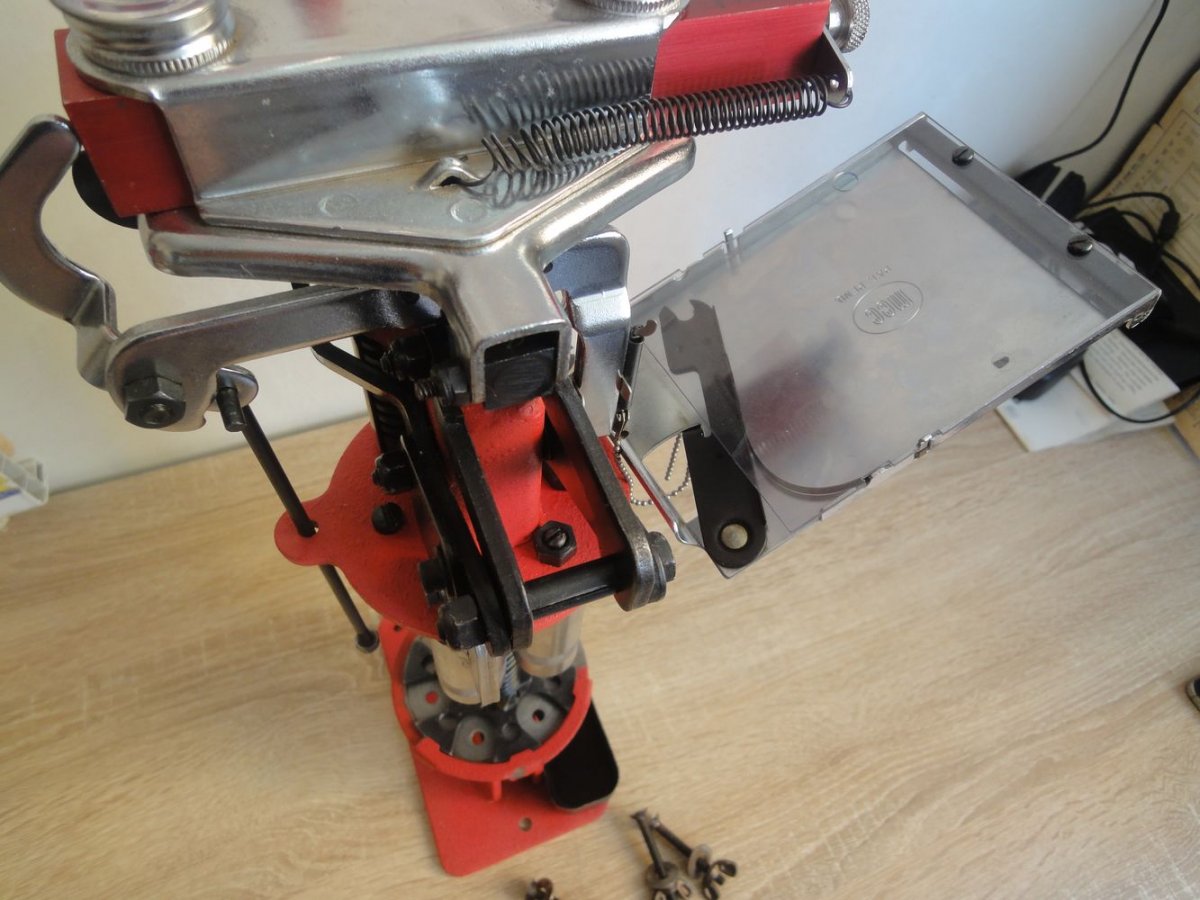

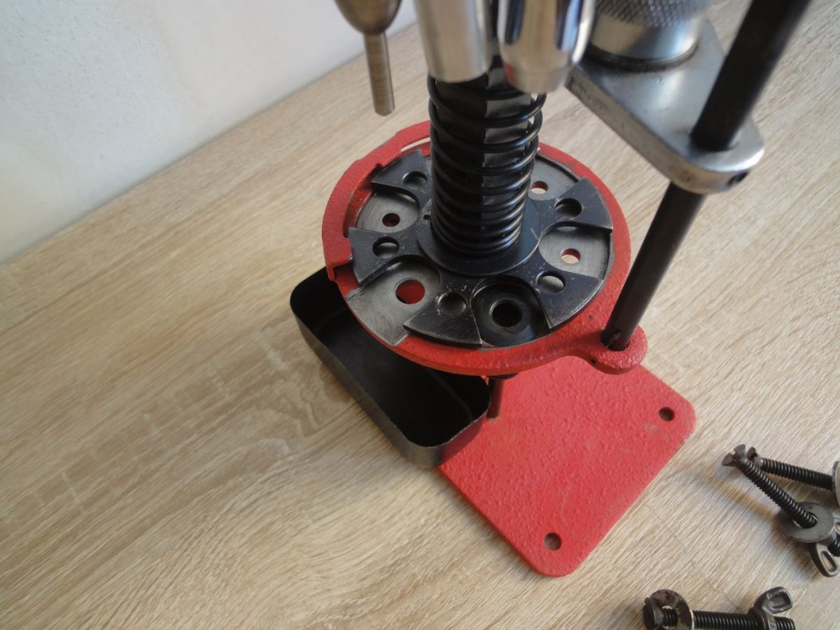

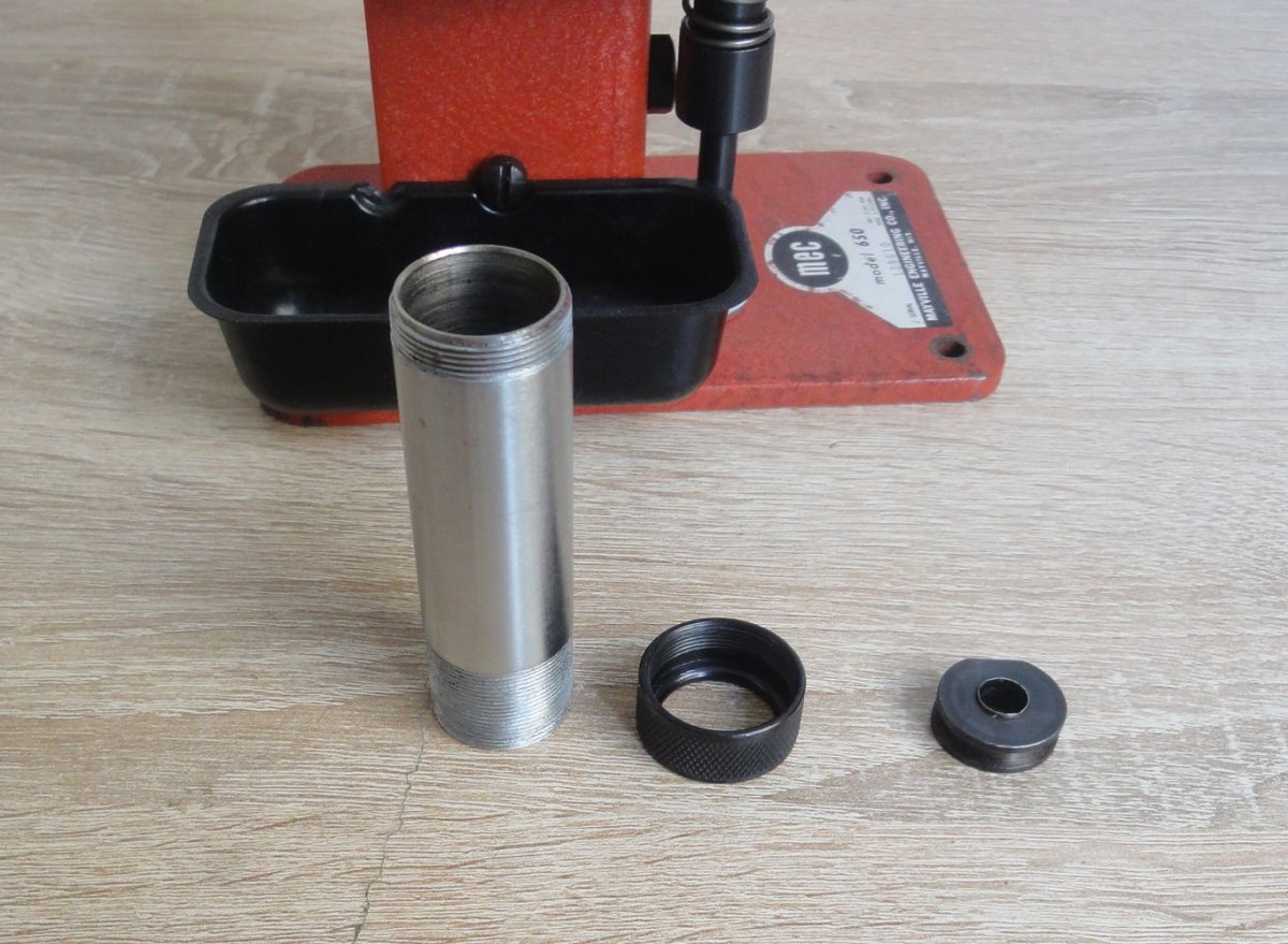

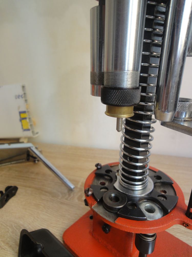

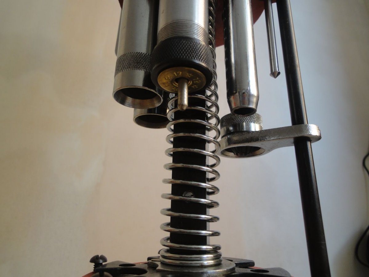

    Фото доп станции и принцип работы:
    Также отключив тяги автоматичесих засыпок пороха и дроби можно заряжать патроны по одному как в Мек 600.

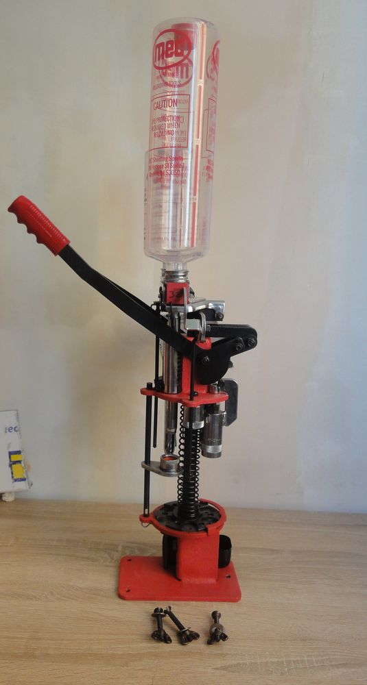

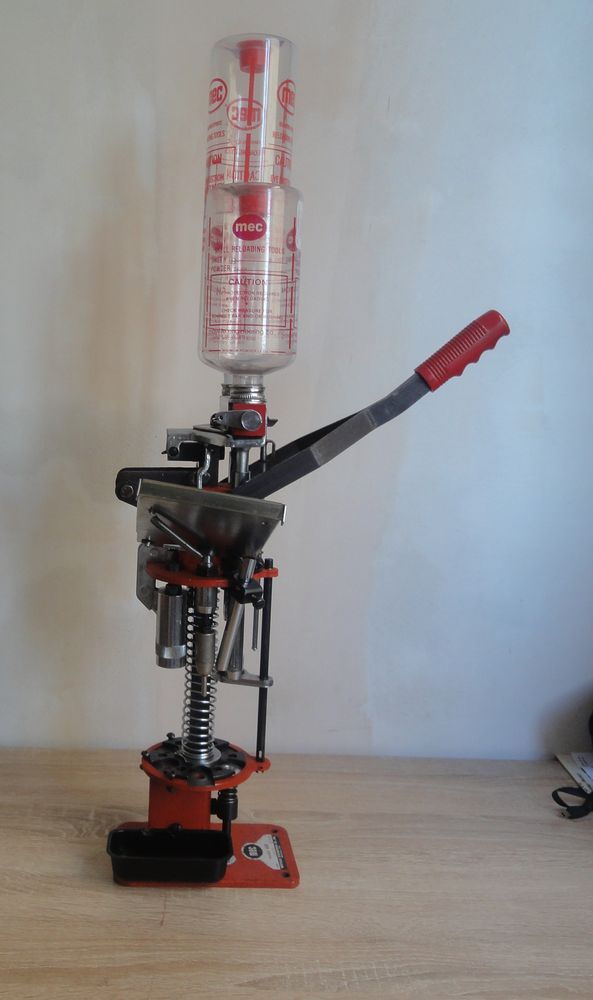

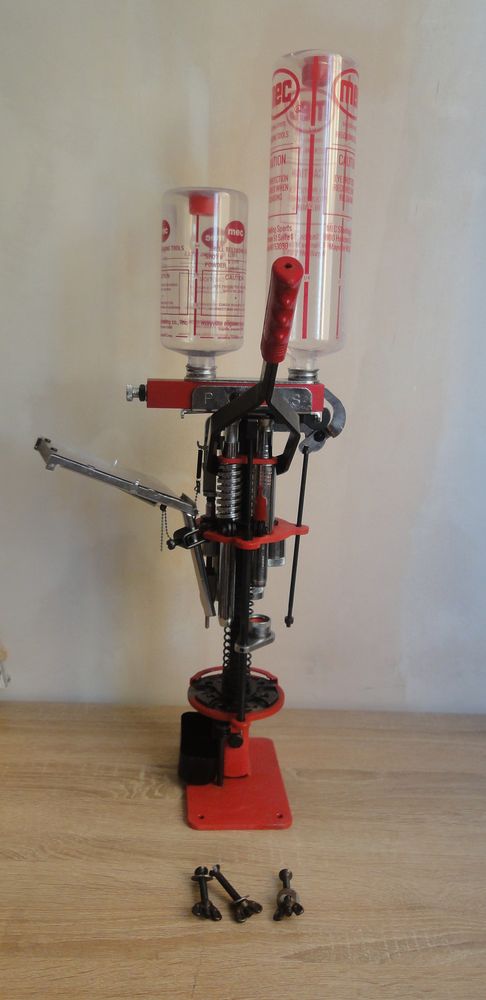

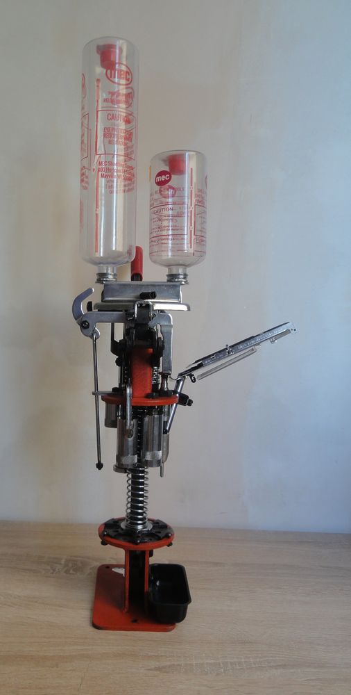

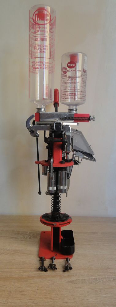

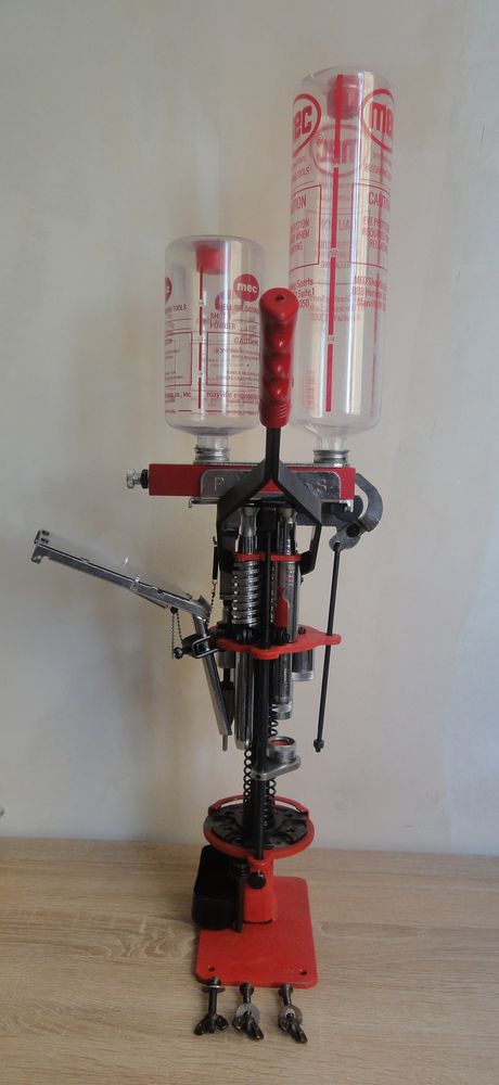

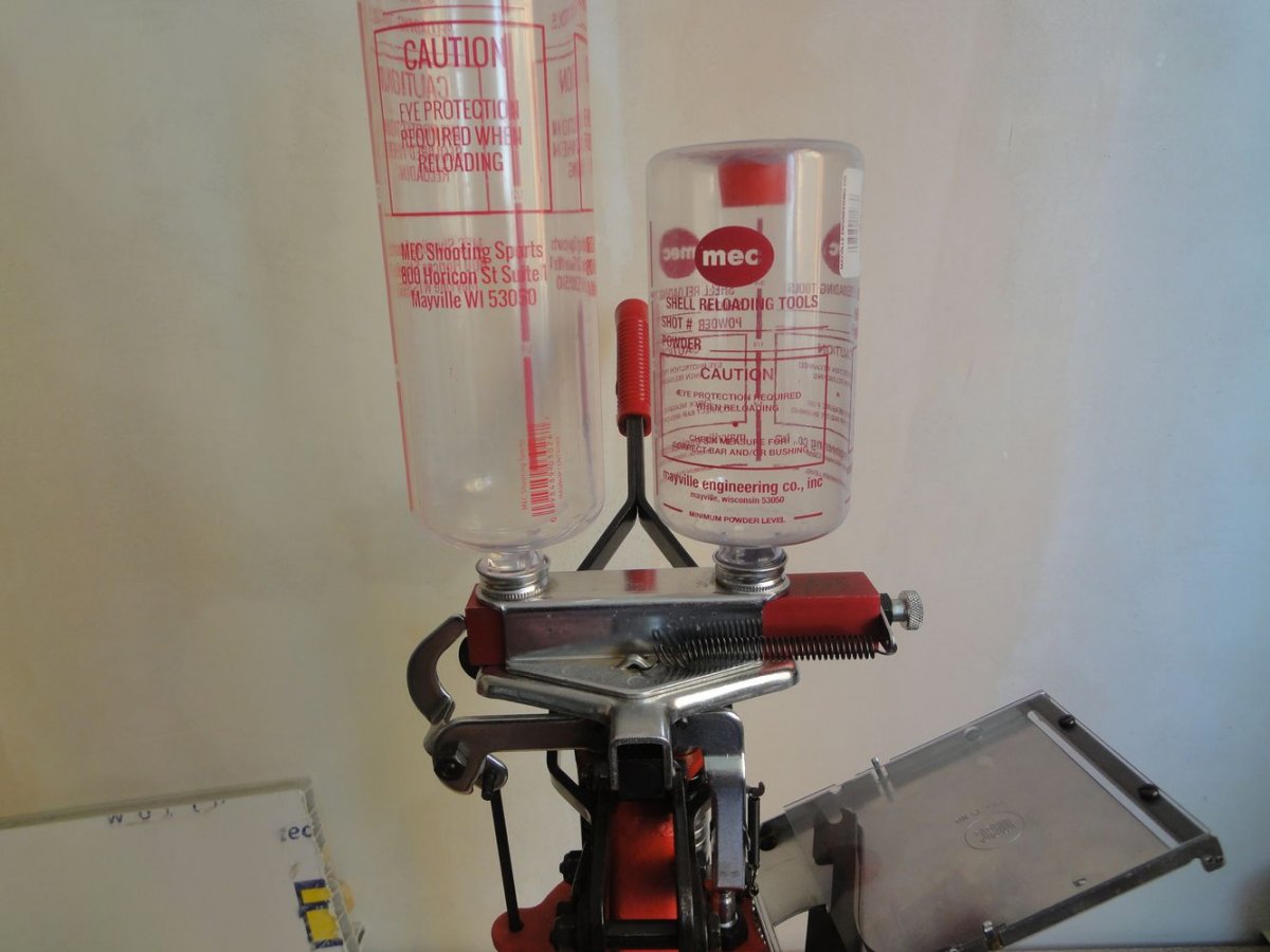

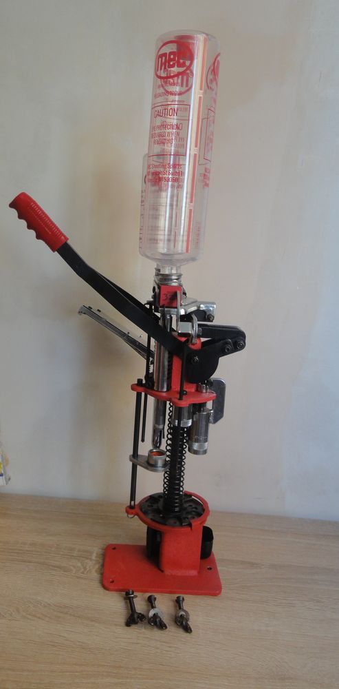

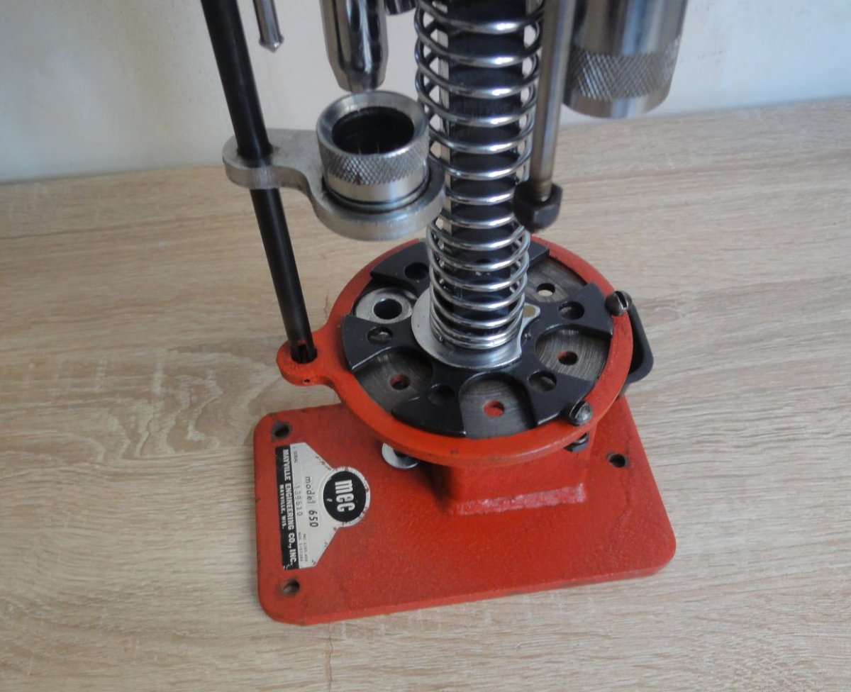

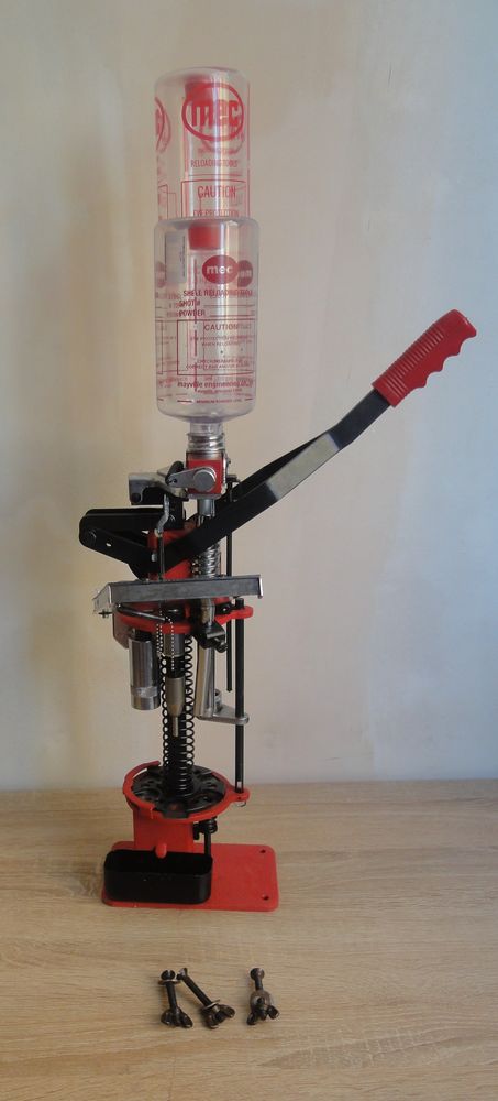

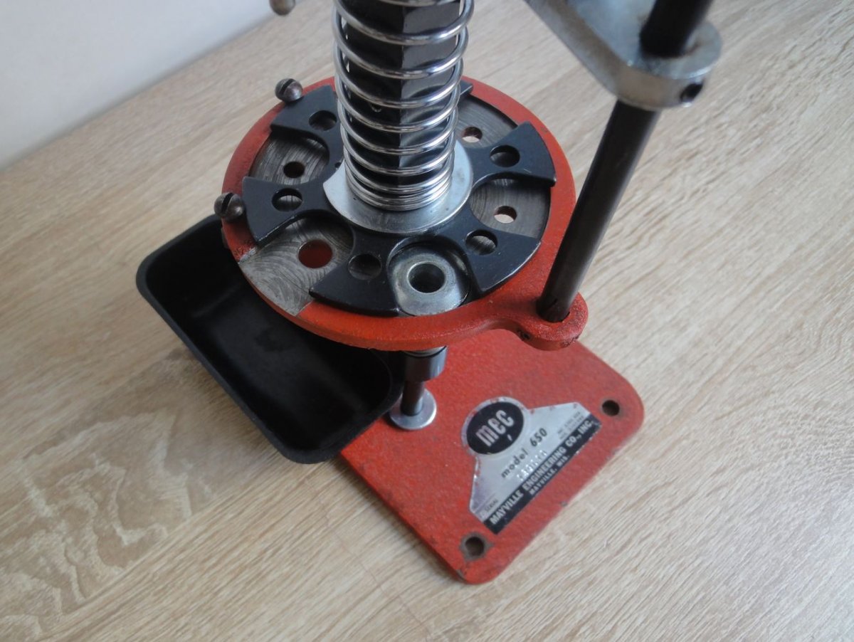

    Фото станков в 12 калибре, станки в отличном состоянии:
    Лот№1.
    DSC04908.JPG DSC04909.JPG DSC04910.JPG DSC04911.JPG DSC04912.JPG DSC04913.JPG DSC04914.JPG DSC04915.JPG DSC04916.JPG DSC04917.JPG
    Лот№2
    DSC04919.JPG DSC04920.JPG DSC04921.JPG DSC04922.JPG DSC04923.JPG DSC04924.JPG DSC04925.JPG DSC04926.JPG
    Фото станков в калибре 20,28 и 410 выставлю позже. Цена такая же, только доп станция и лоток капсюлятора под заказ.
