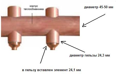

    Может кто из форумчан занимается продажей\монтажом или имеет дело с медными трубами
    мне нужно 2 метра (можно отрезками по 1 м) медной трубы с внутренним диаметром 24,3 или 24,2 мм
    толщина стенок и соответственно внешний диаметр не важен.
    Может кто где встречал или знает где купить, буду благодарен за подсказку.

    эти варианты я проработал... нужного ничего не подобрал
    над этим думал - это уже крайняя мера если других вариантов не останется - придется вкладыши мудрить
    сейчас еще прорабатываю вариант медный кругляк диаметром 28 мм - медь на токарном расточить можно?)))) а то я не в курсе металлообработок
    нужно будет медные прутки диаметром 28 мм и длиной 65 мм расточить до внутреннего диаметра 24,3 мм
    по сути это будет медная гильза, в которую будет установлена тепловая трубка

    24,3 внутренний диаметр трубки и такой же в гильзе. Как Вы собираетесь стыковать трубку в гильзу.? Максимум впритык выставите

    то что будет в гильзу вставляться имеет диаметр 24,1 мм и будет сидеть на термопасте
