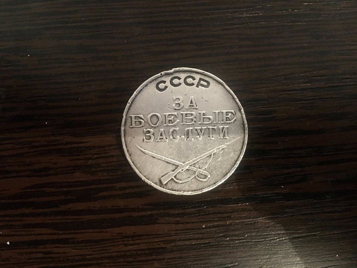

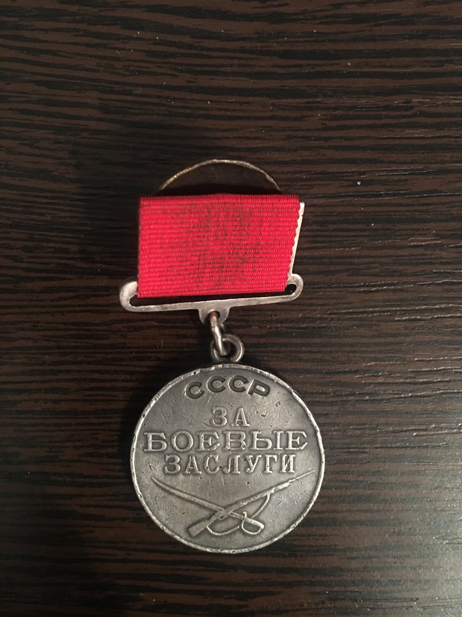

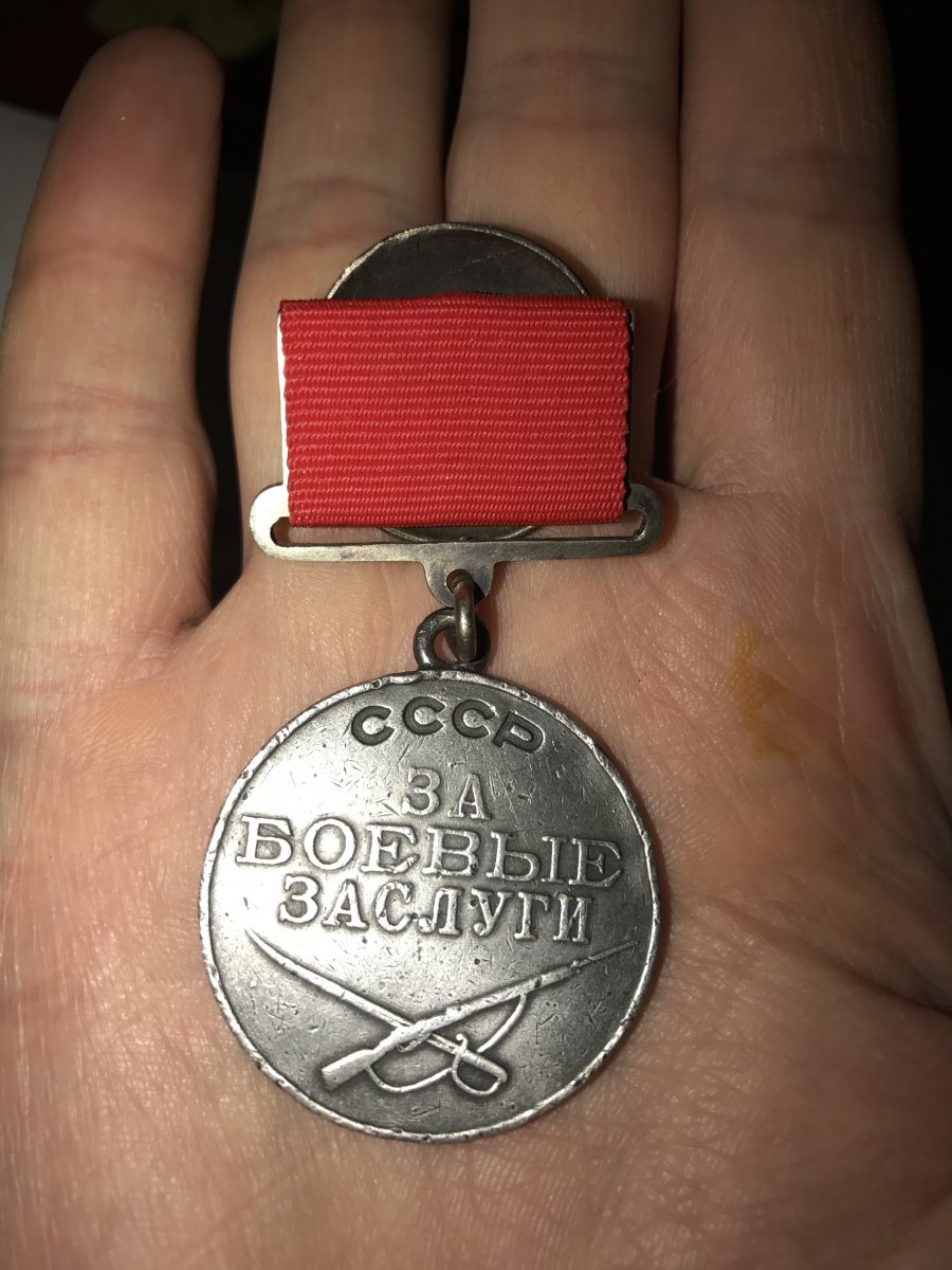

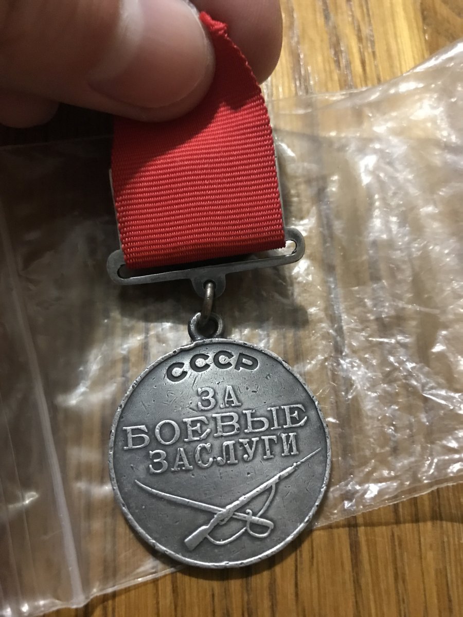

    Здравия желаю. Сегодня откопал такую медаль. Очень хочется восстановить для себя. На днях собираюсь к ювелиру, надеюсь ухо он припаяет. Остался вопрос с колодкой. Не могу найти на форуме копию (или оригинал:rolleyes:)... Может кто-то подскажет?
    С уважением.

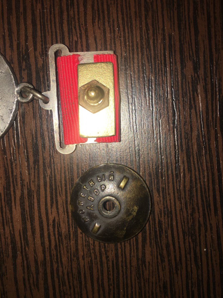

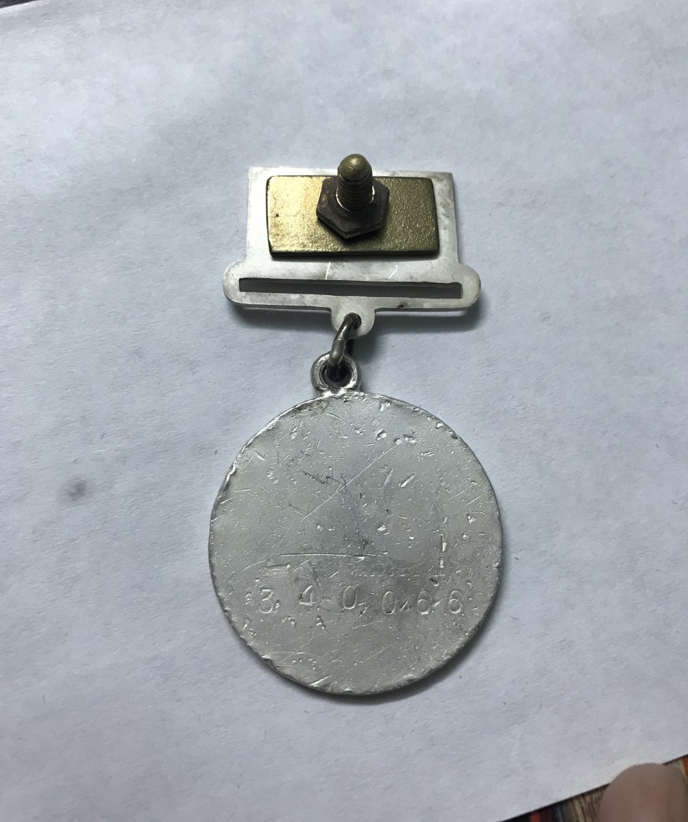

    Кому интересно вот, что получилось. Колодка и все остальное копии из соответствующих металлов, серебро, латунь. Размеры идентичны.
    Описание всего процесса восстановления озвучит камрад занимавшийся этим вопросом. За что ему респект)

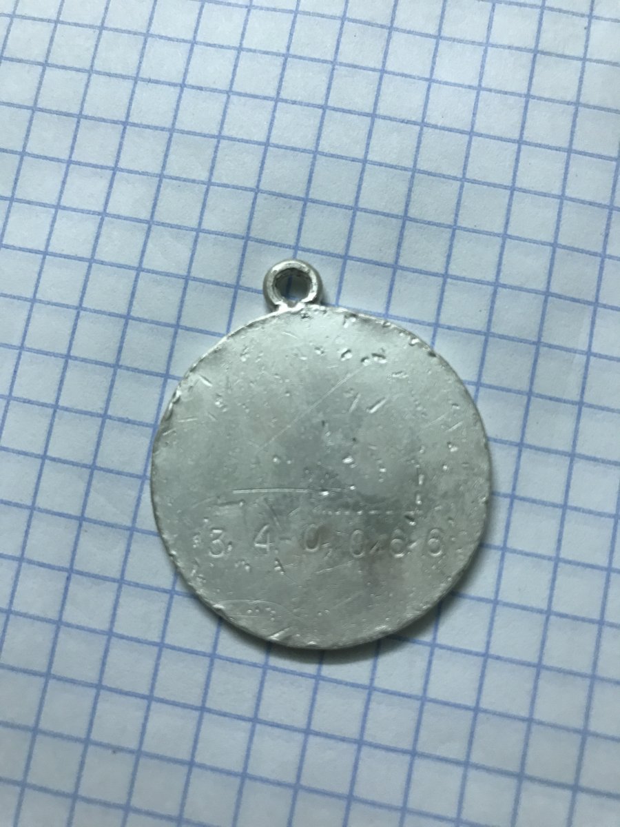

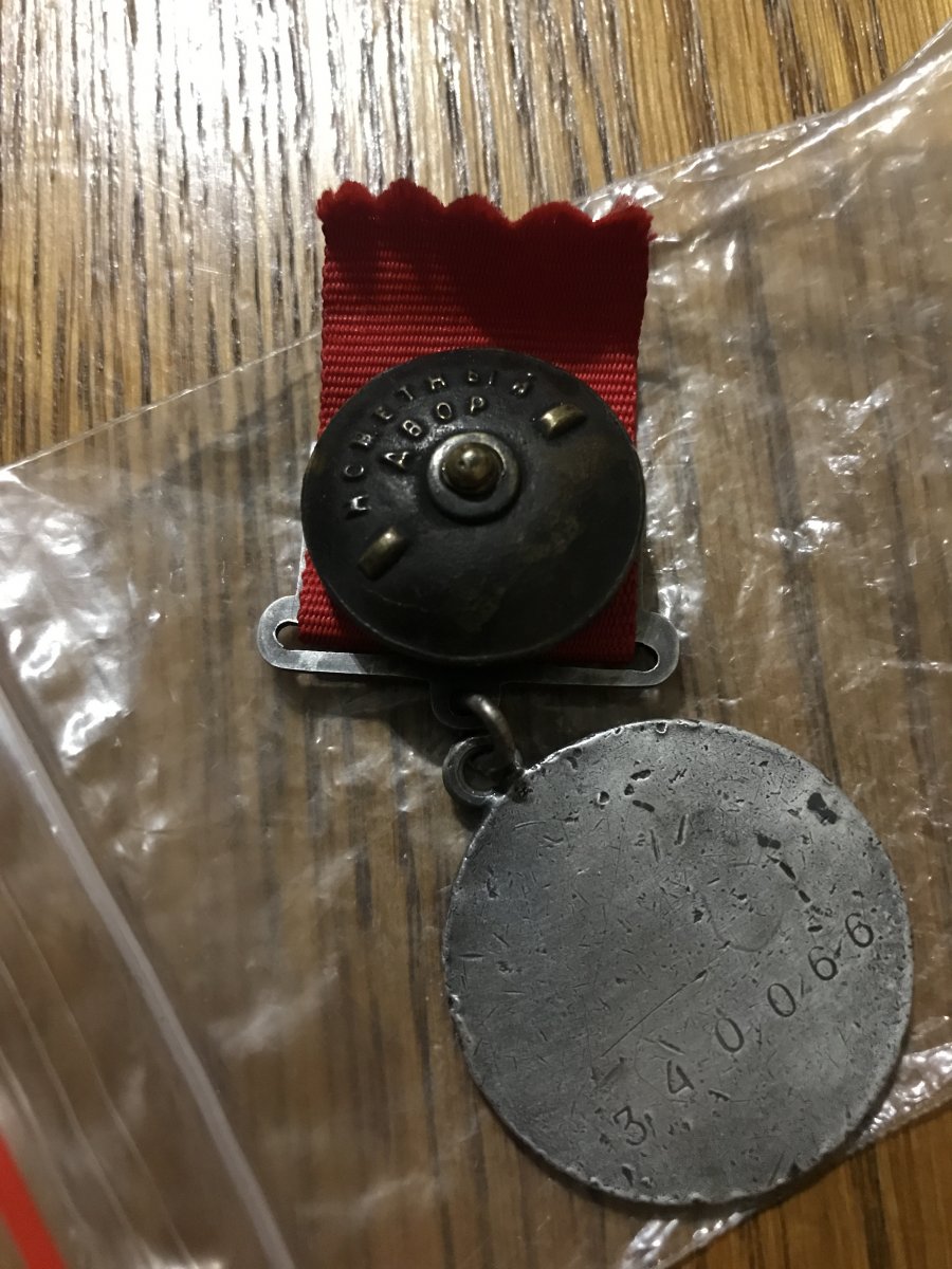

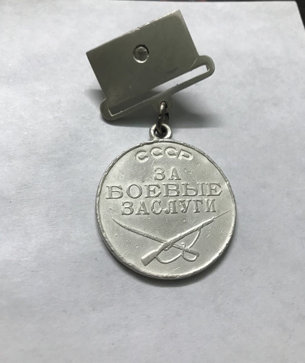

    Итак, первый этап - это очистка медали от остатков старого припоя, несколько раз, буквально 2-3 прошёлся надфилем, без предварительного отбеливания самой медали, просто помыл водой.
    Затем изготовление из серебрянной проволоки ушка и подгонка его на место пайки.
    И, собственно, сама пайка.
    Медаль и ушко перед пайкой погрузил в паяльную воду.
    После пайки готовая медаль была погружена в "отбел".

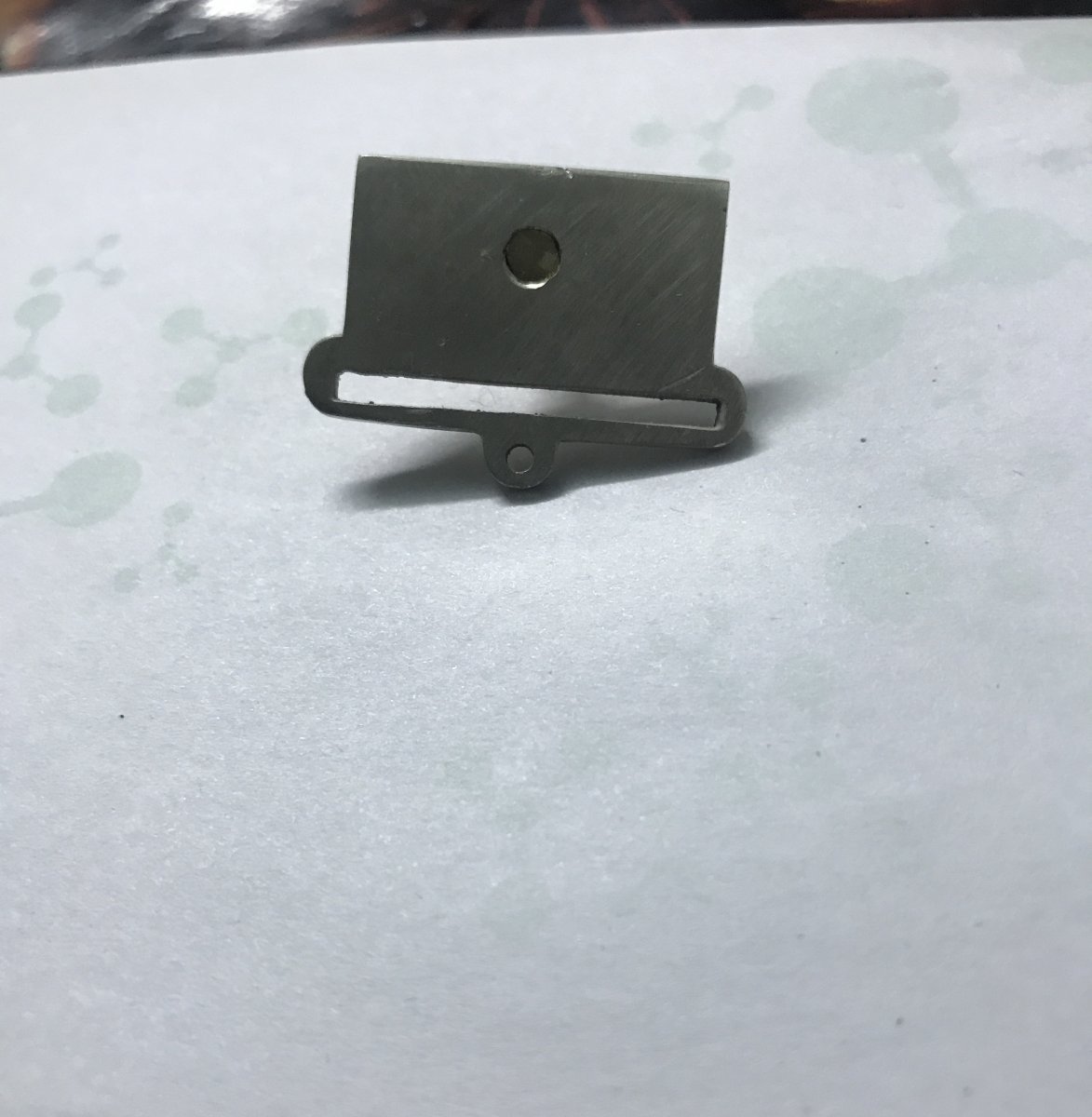

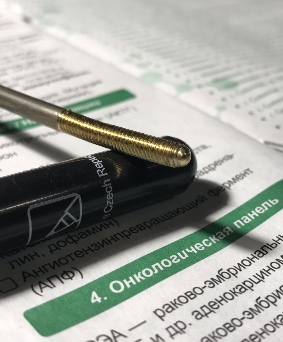

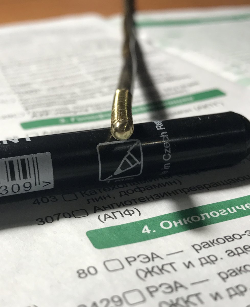

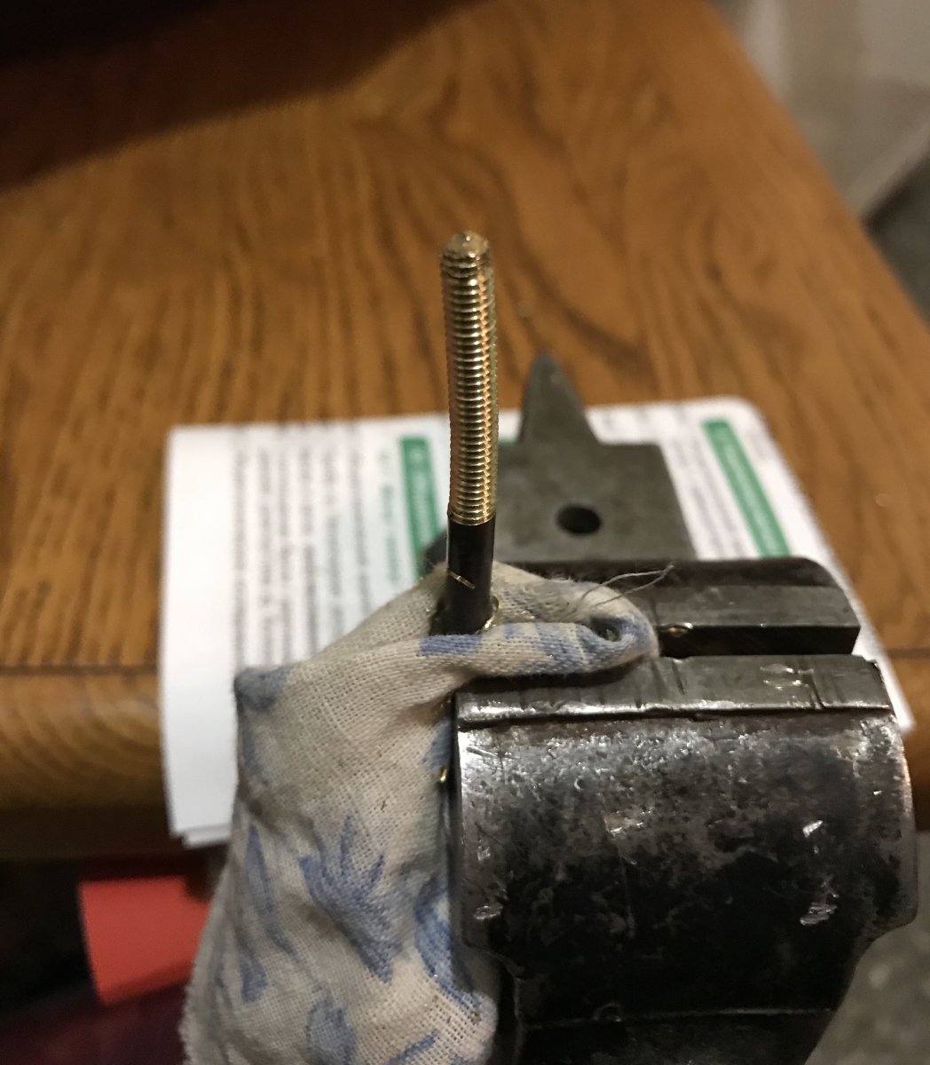

    Далее была изготовлена сама колодка(серебро) и винт для неё(латунный пруток).
    Пруток брал неровный, это придаёт будущему винту некоторую "усталость", поношенность.
    Следующий этап подгонка винта к колодке и пайка.
    P.s.:в колодке сквозное отверстие, винт был вкручен и затем все спаяно.
    Andrej.An86, vvs50, Jawist та 7 іншим подобається це.

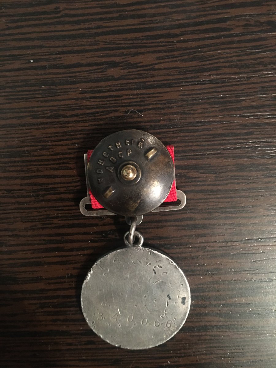

    Далее были изготовлены прижимная пластина(не судите строго, знаю что должна быть больше, тоньше и посеребрённая), закрутка и гайка(латунь), из серебрянной проволоки изготовлено
    Промзвено.
    Затем сборка и пайка промзвена.
    Andrej.An86, vvs50, Jawist та 6 іншим подобається це.

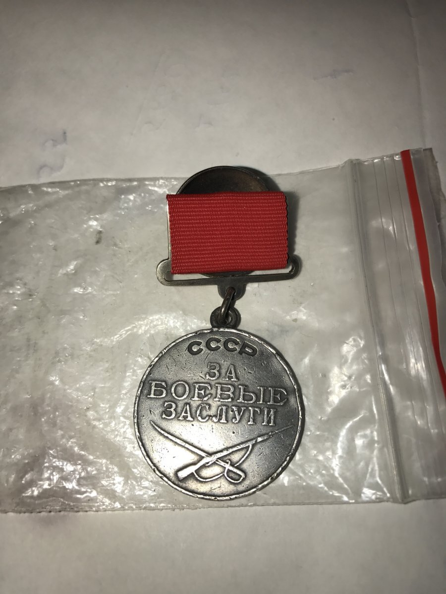

    Следующий этап нанесение патины на серебрянные части(серной печенью), также нанесение патины на латунные части.

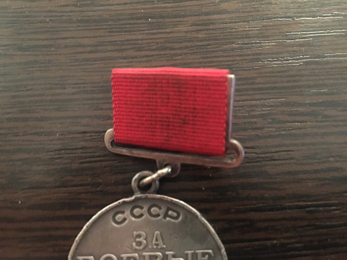

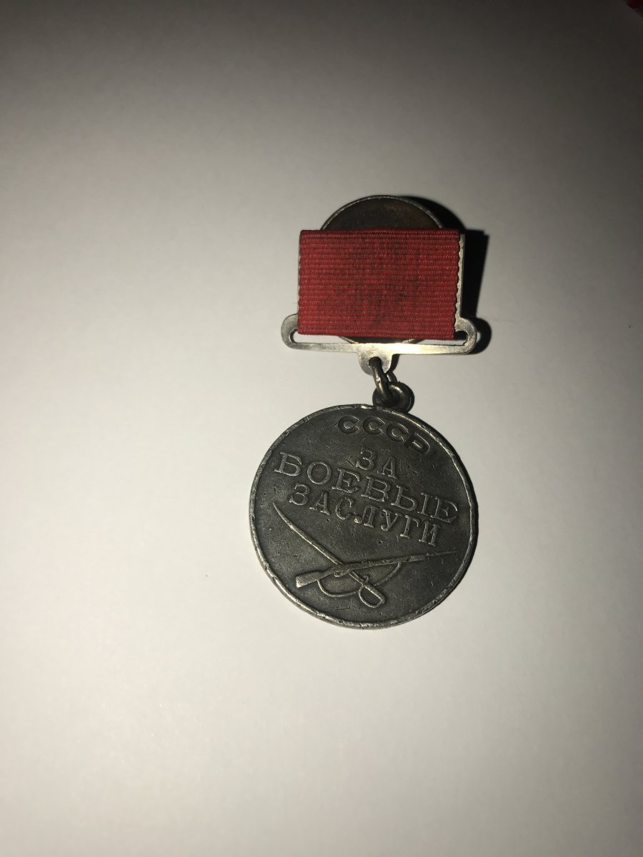

    Были мысли и у меня ,и у хозяина медали, вместо ленты использовать обычную красную ткань( такое явление довольно таки часто при утере/износке оригинальной ленты).
    Но, тут знакомый ,за некоторую плату ,подогнал "правильную" ленту, решено ставить Ее. Отрезал нужную длину, загнул, прижал.
    Andrej.An86, vvs50, Jawist та 8 іншим подобається це.
  11. An35
    An35 Stabsgefreiter
    133
    Ukraine
    По просьбе хозяина медали, немного застарил ленту.
    Ну и собственно окончательный вариант.

    Хорошая работа, впрочем как всегда! В чем убеждался лично (реставрировал у Ув. камрада An35 "Отваги").
    Единственный минус - прижимная. Она, таки - да, должна быть несколько больше. Нужно было запатинировать и ее. Или это только "временный" вариант?

    Вариант, скорее всего, временный.
    Наделал их В количестве...а выкинуть жалко, но сам понимаю, что немного не то...
