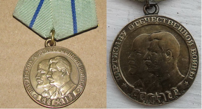

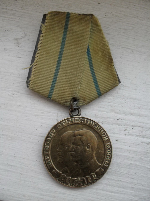

    Предлагается на продажу такая медаль. Утверждается, что это оригинал. Лично у меня большие сомнения в её подлинности. Прошу Ваши мнения.

  3. adlerhaus

    Сравнивай.

  4. xtremist07
    xtremist07 Stabsfeldwebel Клуб взаимопомощи
    3.057
    город-герой Донецк!
    По таким фото медаль подлинность не определить. Могу только сказать, что многое не нравится, особенно слово "СССР". Дадите детальные фото будет четче ответ.

    ...думаю, это излишне.
    xtremist07 подобається це.
  6. xtremist07
    3.057
    город-герой Донецк!
    Я тоже так думаю но мало-ли, вот в одной теме я отписал, что орден является копией (по плохим фотографиям) а в итоге вышел убитый оригинал...

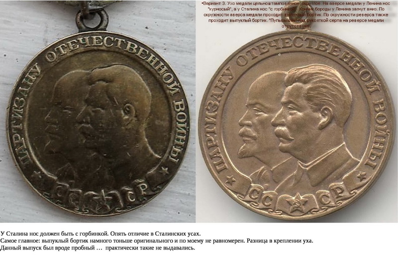

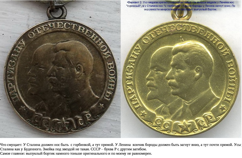

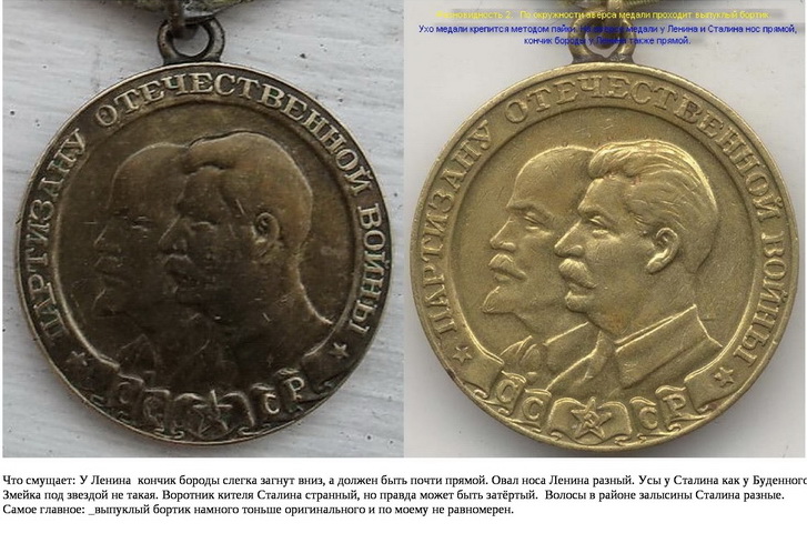

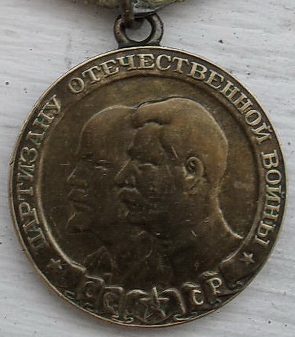

    Спасибо всем участникам. Не было времени подготовить свою версию на обсуждение. Сейчас предлагаю ознакомиться с моими рассуждениями и высказать своё мнение прав ли я в определении того, что данная медаль достаточно хорошая подделка.
    Всего было 3 варианта медали 2 степени с выпуклым бортиком. Выставляю на обсуждение по подлинности.
  9. Advin
    Advin Stabsfeldwebel
    1.878
    Белая Русь
    1 вариант:
    pavel6363 подобається це.
  10. Advin
    1.878
    Белая Русь
    2 вариант:
  11. Advin
    1.878
    Белая Русь
    3 вариант:

  14. xtremist07
    3.057
    город-герой Донецк!
    Нет камрад, обратите внимание на шрифт и лица вождей, это два совершенно разных типа фуфла. В представленном вами экземпляре первое, что мне бросилось в глаза это буквы СССР и СиМ на звезде, потом некоторые буквы из слов "партизану отечественной". То, что слева это просто ужасная подделка, ваше получше будет.

    Ну о той ужасной даже и речи больше вести не будем, хотя ... порадокс её продают за оригинал. "Для чёкнутых". А вот эта ... которая выставлена на обсуждение ... интересней будет. Покупатель твёрдо стоит на том, что это оригинал. В общем ваше мнение - хорошая подделка.?
  16. xtremist07
    3.057
    город-герой Донецк!
    Я видел копии и получше. Эта так себе. Требуйте доп фото, если продавец уверен, он их даст. Там будет видно хорошая это подделка или нет. А может вообще оригиналом окажется:eek::D

    Я предоставил данные всех вариантов медали 2 степени в сравнительном анализе. Где всё рассписал и при этом убедился, что это фуфло. Я не собираюсь это покупать. Всё, что я сейчас делаю и хочу ... это самоутвердиться в своём мнении ....(правильно ли я всё проанализировал) на будующее. И вот мнение Ваше по поводу данного анализа мне важно!!!

  24. pavel6363
    pavel6363 Obergefreiter
    219
    спасибо за тему с приведенными оригиналами, после продаж этих медалей на аукро хочется сходить в туалет. Промзвено и лента знатно конечно застарены.
