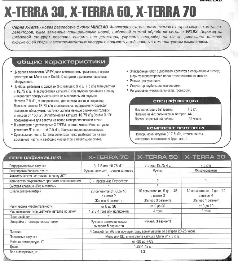

    Комрады, вот решил купить прибор и все не могу выбрать какой из этих 3-х лучше взять: АСЕ 250, X-TERRA 30, WHITE'S prizm 2. Если у кого-то есть какое-то мнение или есть такой прибор, то посоветуйте начинающему копачу какой лучше взять. Прибор беру для старины и для всего. Заранее благодарю!:smile_12:

    Ежели для старины ,то Террку.. Она почувствительней будет. Про призм ничего сказать не могу, не юзал, но по ТХ Терра лучше.

    по моему х-терра - самое оно. у меня знакомый такой юзает. прибор отличный, простой в експлуатации. гораздо поприятнее 250-го. бери смело. по третьему не скажу, потому как не знаю.
