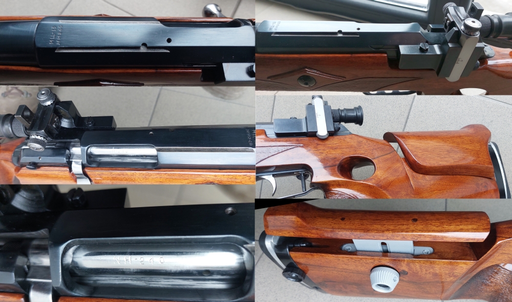

    Я хотел бы спросить, не могли бы Вы посоветовать мне, где искать информацию о спортивной винтовке МЦ-13? К винтовке, которую я нашел в продаже к сожалению, нет оригинальных документов, запасных частей и аксессуаров, которые были добавлены в заводской комплектации. На ствольной коробке не указан даже год выпуска и логотип производителя - только название винтовки 'МЦ-13' и серийный номер – NН 240. Ствольная коробка тоже была переделана, потому что добавлены направляющие для крепления прицела, которых, я думаю, не было в оригинальной винтовке. Есть ли способ определить модификацию и год выпуска по серийному номеру или особенностям винтовки? есть ли более подробные данные по модификациям винтовки МЦ-13 - МЦ-13-1, 13-2, 13-3 и как их отличить?
    Проблема в том, что очень мало информации о модификациях МЦ-13 и маркировке винтовок в зависимости от варианта, заказанной партии ружья и его назначения - экспорт, внутренний рынок. В инете нашел только несколько фото маркировки верхней части ствольной коробки - но не имею информации, когда использовалась та или иная маркировка. Когда меняли логотип производителя, на какой винтовке ставили логотип "Тульская звезда" (также два варианта стрелки внутри), на каком логотип "Т" в треугольнике - похож на логотип завода ТОЗ - Буква «Т» в круге внутри треугольника, а когда вообще не ставили логотип.
    Что я хотел бы знать? Является ли предлагаемая винтовка реальным продуктом МЦ ( что с маркировкой ствольной коробки - была ли она изменена позже - или в определенной партии винтовок это была правильная заводская маркировка, без заводского логотипа и даты изготовления ), какая ее версия, является ли серийный номер фактическим - NH 240? какого года выпуска эта винтовка? можно ли сказать, кто заказал винтовку - для внутреннего рынка или на экспорт, для гражданской спортивной деятельности или это был заказ конкретного министерства?

    Кто-нибудь из Коллег знает, для какой винтовки предназначена эта коробка с деталями и является ли боковое крепление с верхней направляющей ( красная оправа ) заводским изделием или единичной работой по индивидуальному заказу?

    Кустарно доработан оптический прицел ПОСП 4-12х42 поставлен на винтовку МЦ-13
    Самодельная кустарная монтажная база для прицела ПОСП 4-12х42. Прицел - первоначально с креплением на боковой планке - переоборудован для установки сверху. Можно сказать, что Я действительно испортил монтажную базу этого прицела - восстановить его до исходного варианта с креплением на боковой планке невозможно. Остался только один путь - вперед, сталь и алюминий - надеюсь, сработает.
    Высота оптической оси прицела над стволом 8 см. Меньшей высоты, из-за конструкции прицела добиться не удалось - пришлось бы разрушать контейнер с переключателем подсветки сетки.
    На практике механический диоптрийный прицел придется снять - с прикрепленным оптическим прицелом его использовать невозможно.
    Таким образом, проект имеет некоторые недостатки. Я надеюсь, что это сработает, и преимущества перевесят эти недостатки.
    Основание для крепления и планка без наклона, но я планирую стрелять на дальность до 300 м, и для этого достаточно шкалы поправок на барабанах коррекции самого прицела.

    Если в винтовку вносились изменения, считайте вы ее испортили. Прицел мягко говоря не оправдает ваших ожиданий.

    Как Вы можете видеть на фотографиях, направляющие на патроннике уже были на месте, когда ко мне попала винтовка, поэтому больше ничего в ней п испортить не мог. Эти рельсы были более ранним вмешательством, на которое я, к сожалению, не имел никакого влияния.
    Я даже в ветке спрашивал, есть ли у кого-нибудь сведения о году выпуска этой винтовки, ее версии и происхождении модификаций патронника.
    Но так как рельсы уже были, я попробовал их как-то использовать. У меня был запасной прицел ПОСП 4-12х42, он вполне прилично показал себя на китайской винтовке Тype 85 на дистанциях 200-300 метров, но в итоге я установил прицел НПЗ 3-9х24 а прицел ПОСП ушел в ящик на хранение. Теперь настала его очередь принять новый вызов .Проблема была в боковом способе крепления - профессиональные оружейники хотели много денег за переоборудование с верхним креплением - я решил попробовать переделать сам. Получилось не очень красиво, но, на мой взгляд, очень прочно и плотно.
    Единственным испытанием будет посещение стрельбища - это у меня еще впереди.
    В худшем случае я вернусь к исходной конфигурации винтовки с механическими прицелами и прицел ПОСП, к сожалению, станет жертвой моих идей. Но я надеюсь, что после этой самодельной модификации его удастся успешно применить на винтовке.

    Теперь, когда я убедился, что моя винтовка МЦ-13 составлена из частей двух винтовок ( наконец я набрал смелости и вынес железо из дерева для проверки - нашел что спусковой механизм и затыльник имеют номер NH 234, а ствольная коробка и затвор имеют серийный номер NH 240), так как винтовка все равно не в заводском исполнении я решил добавить некоторые дополнительные вещи, не обязательно соответствующие историческому облику МЦ-13 [​IMG]
    Вот окончательный вид моей винтовки:
    Что касается оптического прицела, то моя собственная модификация крепления с бокового на верхнее выдержала испытание.

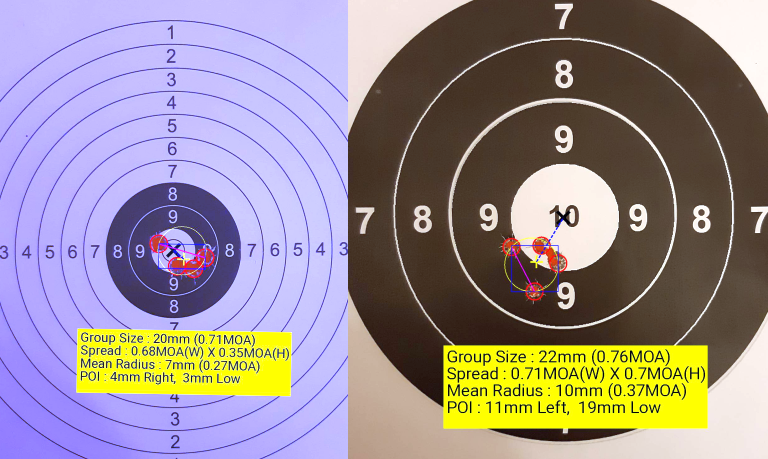

    Первая пробная стрельба с пристрелкой прицела на 100 метров - ПОСП 4-12х42 - сетка No 10 - дала две группы по 4 выстрела по 0,71 и 0,76 МОА - боеприпасы - целевые патроны, 1968 г.
    Думаю, группы должны быть плотнее, но я не настолько опытный стрелок, чтобы в полной мере воспользоваться преимуществами качества этой винтовки.
    Я доволен как слон винтовкой и первой пробной стрельбой.

    Почему-то в ветке никто больше не пишет о своей винтовке МЦ-13, но я покажу результат сегодняшнего очень короткого, но познавательного похода на стрельбище. Я всего 12 патронов отстрелял - из них 6 заводских боеприпасов ( патронам уже далеко за 50 лет, но они все еще очень хорошие ) а 6 были подготовлены и собраны/перезаряжены мной лично [ гильза: S&B, капсюль : boxer – Fiocchi LR, порох – Lovex 73.6 – 45,25 gr ].
    Хотел проверить, смогу ли я заменить старые заводские патроны на новые перезарядные. Настройки прицела не менял - ПОСП 4-12х42, прицельная сетка №. 10, оружие на сошках, стрельба сидя, дистанция 100м.
    Группы могут быть слишком маленькими - было бы лучше отстрелять по 5 патронов каждая, но я подготовил только по 3 перезаряженных патрона - только на основе расчетов программы GRT с допущением -15% от максимального давления.
    Пули .308, вероятно, показали себя очень хорошо, особенно Lapua Scenar-L 175 гр. – если еще уточнить навеску пороха, они должны стать отличной заменой старым советским боеприпасам.

    В своей первой попытке стрельбы на 200 метров я использовал только заводские патроны – патрон Экстра FMJ 13 г (год выпуска – 1967). Сначала небольшие группы по три выстрела, только для первоначального теста. Надо сказать, что прицел ПОСП 4-12х42 не из простых – с размером смещения деления шкалы вертикальной и горизонтальной коррекции в 0,9 МОА это уже непростая задача, начиная со 200 метров. Особенно когда баллистический калькулятор "Стрелок" говорит, что на 200м для патрона "Экстра" поправка должна быть 2,37 МОА - при делени 0,9 МОА как это установить?
    Тип мишени тоже не помог - диаметр черного поля "9" 38 мм - но она была единственной доступной на стрельбище - свои обычные мишени с сеткой 1 МОА я использовать не мог.
    Прицел был пристрелян на 100 метров. Это первые 5 выстрелов на 200м – №1 и №2 с постановкой вертикального деления шкалы прицела 1,8 МОА – 2 щелчка/клика – недостаточно, слишком низко. №3-5 с настройкой 2,7 МОА – 3 щелчка/клика – вроде бы многовато, но №5 пошел куда надо, поэтому я на нем и остался.
    Таким образом, группа из 3 выстрелов с настройкой 3 клика составит 0,98 МОА.
    Последняя группа из трех выстрелов – 0,67 МОА – сместилась вправо, но я не пытался это исправить.
    Я знаю, что группы из трех выстрелов ненадежны, но вначале я хочу получать от них удовольствие, а не расстраиваться из-за плохих результатов. Немного самообмана, но настроение лучше. Меня утешает объяснение, что при группе из 3 выстрелов, если она правильная, это свидетельствует об отсутствии ошибок, вызванных самой винтовкой, при большем количестве выстрелов в группе ошибки стрелка более заметны, чем те, которые вызваны самой винтовкой. Это немного надуманно, но я буду придерживаться этого.
