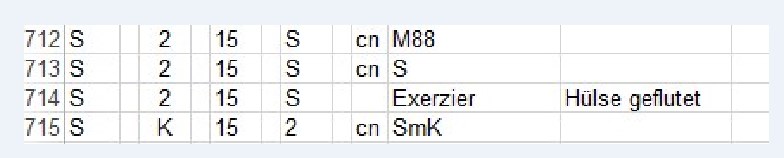

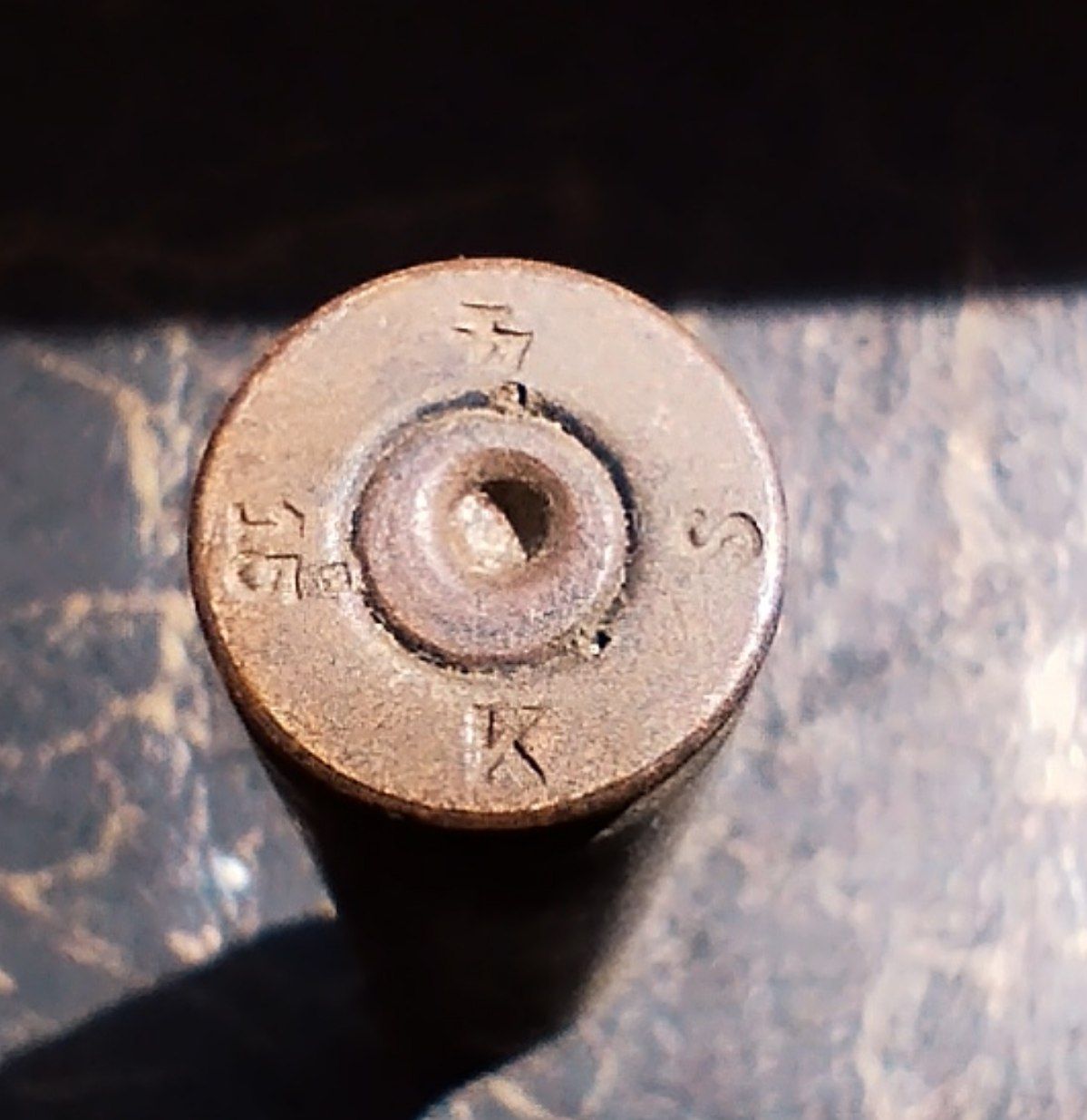

  8. Vesel'chak
    Vesel'chak Stabsfeldwebel
    871
    Мена
    Доброго. Вот попалось такое клеймо. Как я понимаю, К - это бронебойная пуля?
    Antis, manfredd та A10A подобається це.

  15. 250RIR
    250RIR Leutnant
    1.377
    Беларусь
    Прывитанне.
    Не обязательно. ИМХО Гильза с содержанием меди 72 % . Параметры гильзы для снаряжения пулей S.m.K.
    GINDENBURG та tr30801 подобається це.

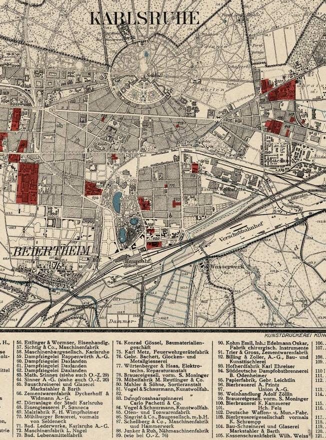

  23. Grand
    Grand Oberleutnant
    4.175
    Информация с WikipediA – это так, в общих чертах, чтобы долго не выискивать данные по разным сайтам.
    Ниже – часть плана Karlsruhe, на котором патронная фабрика DWM слева и обозначена коричневым прямоугольником с номером 102. Масштаб 1:25000. Год на плане не указан, и немцы пишут 1920 ?
    Kugel та manfredd подобається це.

  25. Grand
    Grand Oberleutnant
    4.175
    На карте, всего лишь, показано расположение патронной фабрики, на которой патроны выпускал еще Лоренц, но тогда она была несколько меньших размеров.
