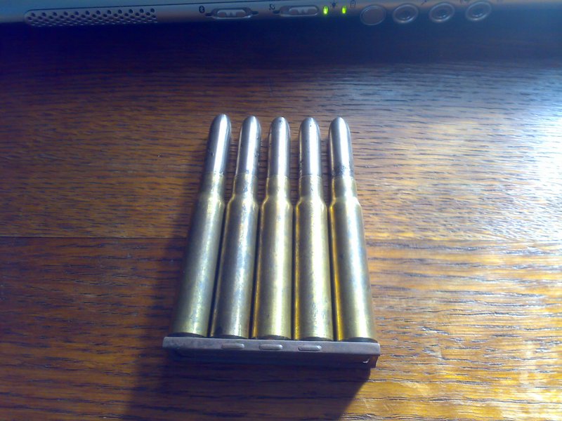

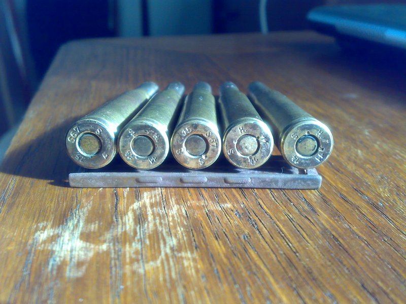

    Попались такие маузера,я почему-то думал,что в 14,15 годах тупоголовых пуль уже небыло..?:eek:

    чешские 33-го года видел тупоголовые маузеры, клеймо М в круге, венгры 20-х годов встречаются
  4. Увы...история говорит обратное... :) Немцы выпускали патроны с М88 вплоть до 1916!!! года, причём нередко "тупоголовых" партий в году было больше, чем "Эсок". ;) Но...напр., завод в Ингольштадте прекратил выпуск М88 ещё в 1904... Т.е. ваши ММГ - некоторое "исключение военного времени".

    По-моему, это было в 1903 году...
  6. Ну...я точно не уверен, но, напр., партия "І 7 04 S cn"

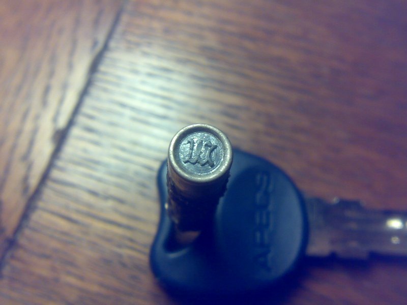

    Вот бы фото пули, особенно её попочной, донной части!
  8. Собственно, для чего немцы шлёпали "тупоконечки" по ПМВ: 1) ввиду аццкой отработки их производства...как вариант, но не факт.
    2) Немного истории: "... все новшества Маузер собрал в «Gewehr’ 98» («винтовка 1898 года»). *** В 1905 году патрон заменили на 8,2-мм (формально - 7,92мм) патрон весом в 150 гранов с конической пулей с заостренной вершиной. Эта пуля обладала большей начальной скоростью. Некоторые из старых винтовок М-1888 были переделаны под новый стандартный патрон германской армии. Но при выстреле в их патроннике возникает слишком большое давление."
    Т.е. получается, что немцы: А) переделали старые М1888 под обойменное заряжание (а это - факт), Б) выпускали специально для "старушек" *ослабленные* патроны. Примерно так.

    Хорошо,завтра расковыряю один,выставлю.

    ХЗ, не видел этой партии с 88 пулей, но все может быть...

    Думаю, у немцев было просто очень много не переделанного оружия под старый патрон, как винтовок, так и патронов. В условиях "немецкого оружейного кризиса" в ход пошло все, т.к. переделка под С-патроне занимала слишком много времени и денег.

    Не надо забывать что Тупоконечные(конечно --Учебные-с деревянной Пулей) выпускались и в 41-ом ...и в 43-ьем.....
    Правда не Боевые...:oops:,Но все таки Тупоконечные;)

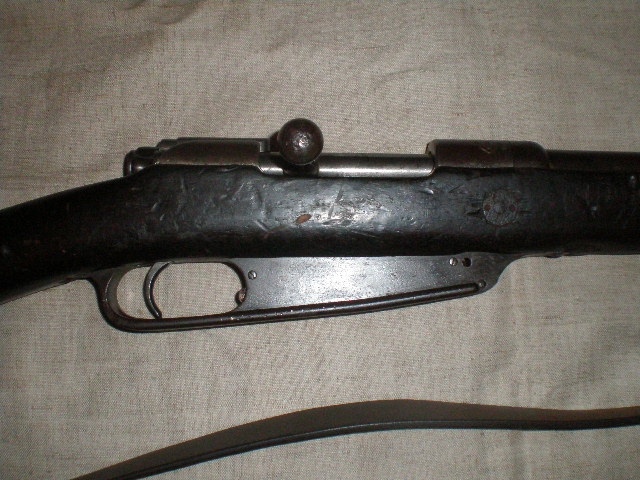

    Винтовка Маузер 88 имеет пачечное заряжание и переделка была произведена для ускорения заряжания, а не из-за изменения конструкции пули (у переделаных винтовок с лева на затворной раме был вырез для пальца как на 98-м). Большая начальная скорость остроносой пули, обуславливается ее баллистикой. Тупоносые патроны военного выпуска снаряжались таким же порохом как и с конической пулей! Толщина патронника "Гевера" и качество немецкой стали спокойно выдерживали даление пороховых газов бездымного пороха! Кстати на Западной Украине все найденые тупоносые патроны 1914-15 годов, на 90% снаряжены бездымным порохом!

    До завтра не дождался,пошел сегодня в гараж-вот что там на попе...

    Узнаю знакомую попку:) Кстати на конических такие же!
