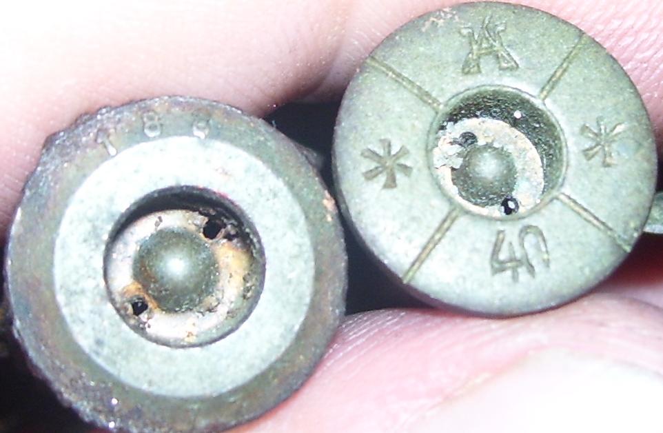

    поправьте меня ежели это не гвоздичка на донце
    вот обвальцевка какая

    Это польское производство. Характерный 6-ти сегментный обжим...
    Донное клеймо содержит обозначение изготовителя гильзы - «Государственная Фабрика по производству баеприпасов» в виде польского орла, поставщика латуни - «Norblin, S.A.» в виде буквы N, год выпуска -34 и состав латуни - 67% меди..

    Re: Cтранные клейма 7,92
    Редкое клеймо?
    Не думаю...
    ГЫ.
    Звонит утром, грит, тут у меня патрик от маузера с ГВОЗДИКОЙ.
    Я и охренел :)
    Поляки попадаются достаточно редкл.
    У меня парочка есть.
    Интересно почему только 34 год всем попадается.Или я ошибаюсь?
    У меня 35тый но только пару штук.
    Да есть их - 29, 31, 33, 34, 35, 37, 39.....
    (капс прокрас зеленый или черный, пуля на целых - мельхиор)
    А шо, похоже если заклёпину посчитать как стебелёк )))
    Второй гильзач вроди лях ? ? ? Клеймо прикольное :)
    Венгр.
    Только это не 7,92.
    Allami Hadianyaggyar, Будапешт
