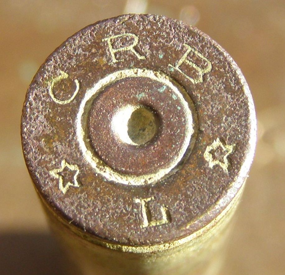

    Маузер на идентификацию.
    Клеймо мне не известно - корифеи подскажите пожалуйста.
    Размеры идентичны 7,92*57.

  3. Sammler
    Sammler Stabsgefreiter
    390
    Cartoucherie Russo-Belge, Liege, Belgium
    Друже Змий, поздравляю с замечательной находкой!

    Спасибо, а период выпуска?
  5. Sammler
    390
    Тут только предположения. Дореволюционно-коммерческий :)
  6. Sammler
    390
    Вот только нашел, что акционерное Русско-Бельгийское общество создали в 1894 году титулярный советник Н. К. Флиге и бельгийские подданные граф П. де Гемптин, Л. Тразенстер и Ю. Б. Герпеньи. Ну а приказало долго жить оно году эдак в 1918...
  7. treshkin
    treshkin Moderator
    396
    96
    760
    4.278
    Київ, Україна
    В 1918 г. (или раньше) было закрыто русское отделение, а вообще в начале 1920-х компания Eley купила Cartoucherie Russo- Belge

  9. NORDBADGER
    NORDBADGER Oberfeldwebel
    1.045
    Россия
    Это одно и тоже. Более правильно, если можно так сказать - Льеж. В Бельгии три госязыка - нидерландский, французский и немецкий. Провинция Льеж, и её одноимённая столица, находится во франкоговорящем Валлонском регионе Бельгии, однако на её востоке находится так называемое Немецкоязычное сообщество - единственное место в Бельгии, где госязык немецкий.
  10. NORDBADGER
    1.045
    Россия
    Согласно доклада Международного жюри о Всемирной международной выставке 1900 г. (издан в 1903) в Париже "АО Русско-Бельгийские патронные заводы" ("Société anonyme des cartoucheries russo-belges") со штаб-квартирой в Льеже (ул. Святого Леонарда, д. 617) образовано в мае 1899 г. В его состав вошли:
    - Бельгийский патронный завод, Льеж
    - патронный завод Андерлехт, Брюссель
    - патронный завод Антуан, Льеж
    - патронный завод Торбек, Москва
    - патронный завод Инарофф, Москва
    Общество владеет заводами в Льеже и Москве, где занято 420 (в т.ч. 300 женщин) и 290 (210) работников соответственно.
    Общество производит:
    - гильзы для охотничьих и боевых патронов
    - гильзы для револьверных патронов
    - патроны Flobert
    - боевые патроны всех систем
    - капсюля и средства инициирования динамита
    - картонные пачки для охотничьих патронов
    - гильзы для скорострельных пушек
    - запальные трубки и взрыватели для снарядов
    - различное оборудование для производства патронов, прессы, токарные станки, фрезерные станки и пр.
    Также осуществляется снаряжение патронов, по оценкам, выпуск боевых патронов может достигать примерно 80 тыс. в день.
    P.S. Я использовать электронный переводчик, поэтому перевод местами несколько вольный. :)
  11. treshkin
    treshkin Moderator
    396
    96
    760
    4.278
    Київ, Україна
    Я привел не совсем верную информацию про cartoucheries russo-belge (CRB)
    CRB в Бельгии перестало существовать в 1914 г, а в России - в 1917 г.
    В марте 1920 г. с помощью FN и Eley Brothers была открыта новая компания CRB в Льеже, которую в 1929 г. полностью купила FN
  12. tr30801
    tr30801 Stabsfeldwebel
    954
    Просьба уточнить. CRB в Бельгии и CRB в Льеже - это две разные компании? Если первая была закрыта в 1914, а вторая открыта в 1920, то получается что разные.
    Значит ли это, что гильзы производства первой компании маркировались только тремя буквами CRB, а продукция второй компании, открытой в 1920 году, маркировалась уже и дополнительной буквой L ?
  13. treshkin
    treshkin Moderator
    396
    96
    760
    4.278
    Київ, Україна
    Володя, как всегда, дотошно все проверяет и перепроверяет:)
