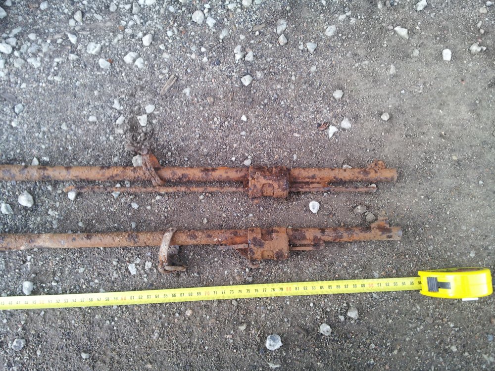

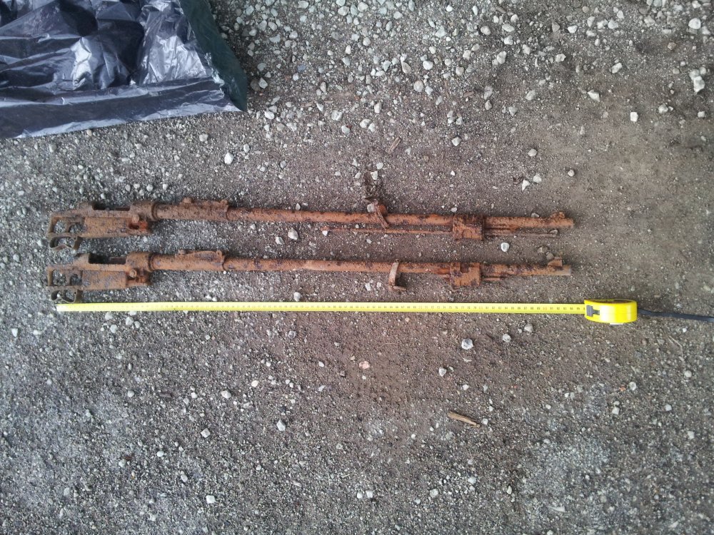

    Здравствуйте уважаемые,накопались 2 таких маузера. Помогите разобраться что это за модификация. Общая длинна железа 950 мм. Я такпонимаю это первая мировая,поправте,если не прав.

    Здравствуйте), отличные образцы, правда чуть подбитые), судя по наличию спереди антабки для крепления ремня, и секторного прицела можно предположить, что это они и есть) - винтовка Маузера 1898 г. (М98) с плоским прицелом, выпускались со времен первой мировой.

    Плоский прицел это как правило или исключение на м98?

    после ПМВ германии запрещено было иметь на вооружении некоторые образцы стрелкового оружия.
    в 20х годах веймарская республика изменив на винтовке gew98 способ крепления ремня(заднее кольцо и прорезь в прикладе), прицельное приспособление и загнув ручку стеблю, назвала получившийся образец карабином и поставила на вооружение под названием 98b.
    на ваших база прицела поздняя, от курца. на ранней снизу вырез как на базе гевера.

    обычные маузеры

    Какие в вашем понимании "обычные"? Камрад правильно описал - тип b. В нормальном состоянии, денег своих стоят.

    Всётаки это маузеры М98 по Первой мировой. Обратите внимание на маленькие крючёчки ,которые находятся снизу на муфте под шомполом,на фото плохо видно,с более поздними прицельными планками (кстати для чего было менять прицелы?). Так же на одном есть клеймо- корона и надпись amberg 1917.

    На втором так же всплыло клеймо после чистки-Данцыг 1915.

    Прицельные приспособления менялись из за введения патрона с остроконечной пулей (до этого тупоконечная). А так званный "крючек" - для регулирования длины ремня.

    спасибо за объяснение. И ещё момент,найдены на месте,где Первой мировой даже не пахло,находились там части СС длительное время особенно в 44ом, а так же охранные части (найдено в целом 5 винтовок в одном месте), интересно откуда "растут ноги"? могли ли части СС вооружать ими?

    Ну в частях СС применялись уже к98, с меньшей длинной ствола... Юзать мог кто угодно.
