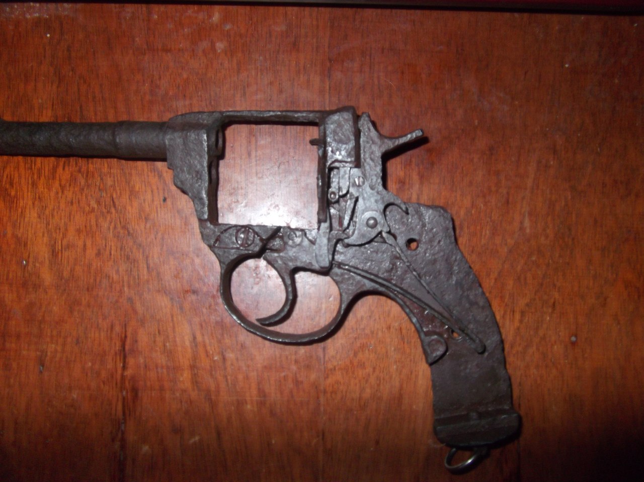

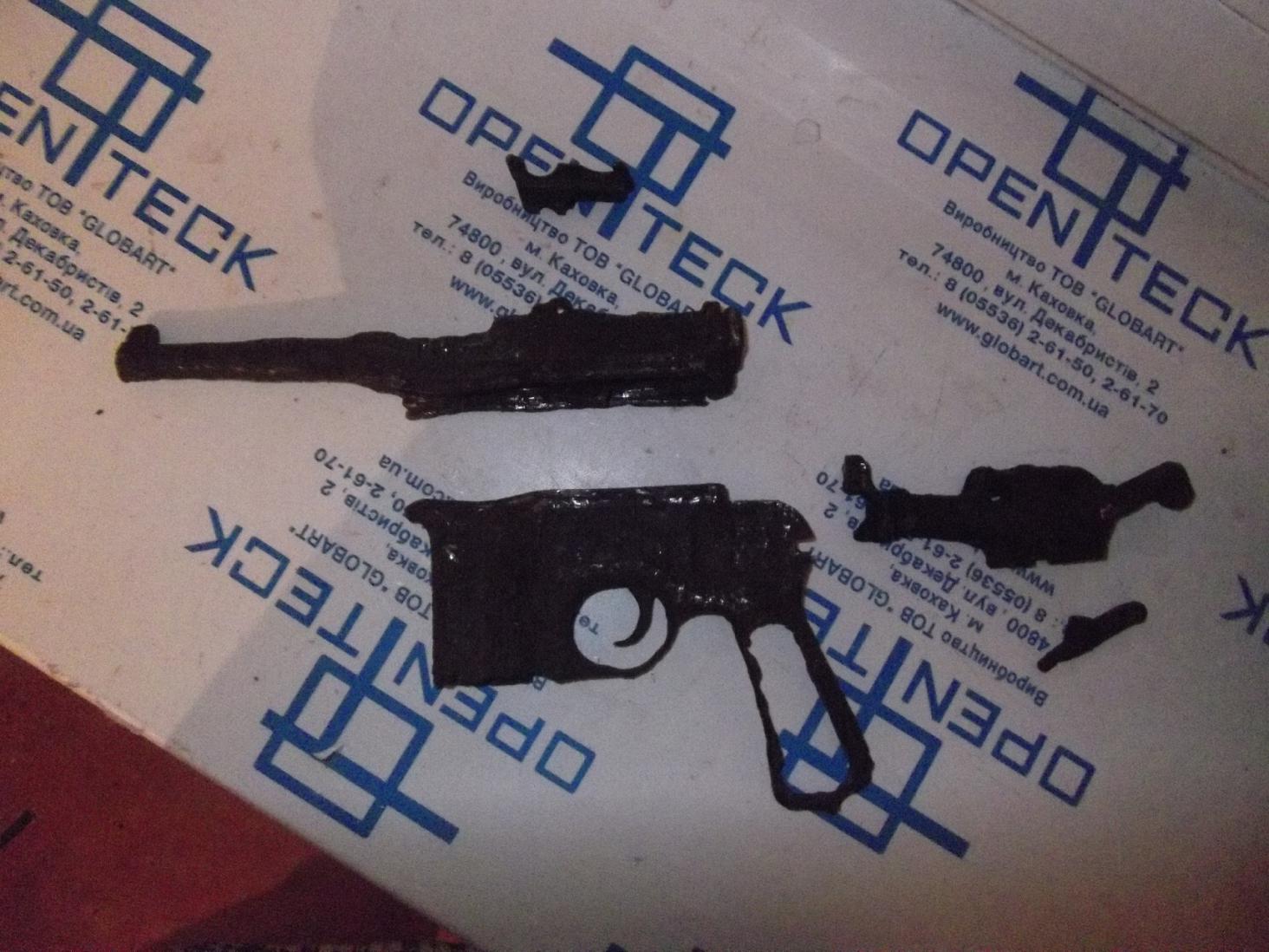

    Приветствую всех,
    и так что мне делать с
    Револьвером?
    самовзводный ,но при каждом спуске курка приходится его взводить в ручную,я так понимаю,вышла со строя пружина шатуна.
    Наган,в не плохом состоянии,все клацает,резьбы живые,
    по тренируюсь на нем перед маузером)
    еще такой вопрос,как лучше шпаклевать,или залудить оловом?
    еще вопрос,чем потом воронить?
    по нагану вроде все

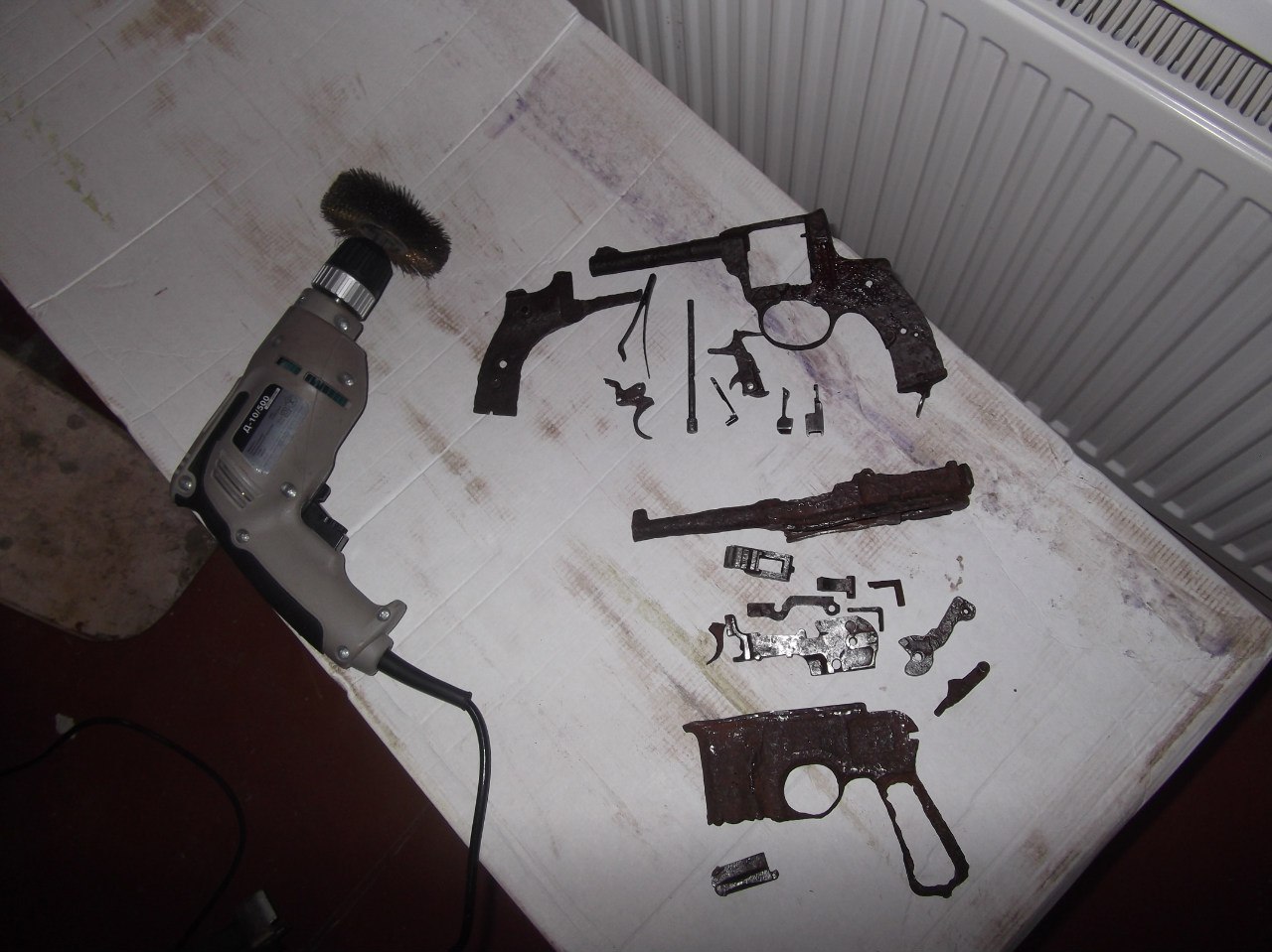

    теперь маузер
    нужно извлечь затвор,с верхней части его.
    и разобрать УСМ у кого имеется ММГ в хорошом состоянии или кто знает правильное последствие действий зарание буду благодарен.

    По револьверу:
    1. Если он не взводится из-за этого, то как я понимаю, нужно заменить пружину шатуна :)
    2. Если планируете воронить, то не используйте ни олово ни шпаклевку (в первом случае, получите "леопардовое" воронение (в лучшем случае), а на шпаклевку воронение вообще не "ляжет" - это же не металл, воронится в шпакле нечему).
    Если хотите воронить, то завариваете раковины полуавтоамтом, а потом стачивайте с (начала напильником потом наждачкой вплоть до "нулевки") лишний метал там, где наваривали до получения однородного "рельефа" поверхности.
    по Маузеру:
    Видео сборки-разборки (извлечение затвора- начиная с 50 секунды; разборка "УСМ" (т.е. спуска) не показана ибо в большинстве случаев, в этом нет необходимости, да и сборка проблемная. НО если очень хочется, то см. http://grozab.livejournal.com/11482.html ближе к концу страницы):
    http://www.youtube.com/watch?v=M7Y1dAtQXug&feature=related
    2 Person(en) gefällt das.

    а если шпаклевать то чем?

    Не надо шпаклевать! Шпаклевка убивает историческую ценность любого ММГ!! Лучше немного почистите и деактивируйте (т.е. дырки в стволе просверлите) револьвер и положите его "на полку"/стенку как антураж. А вот с маузером лучше серьезно повозиться полуавтоматом...
    НО если все-таки хотите шпаклевать, то тут Вам все карты в руки: на авторынках предлагается огромный выбор различных полиэфирных шпаклевок для ремонта кузова автомобиля; с разными свойствами и наполнителями в жидком виде (для пульвера) и в виде всевозможных мастик и паст. Иногда используют обычную эпоксидку с алюминиевой пудрой :smile_5: . Рекомендовать то-то конкретное не буду т.к. я против применения любых шпаклевок по причине указанной выше.

    еще такой вопрос по нагану,как выкрутить ствол?нада подствольную трубку одеть
  9. урк
    урк Leutnant Клуб взаимопомощи
    Beiträge:
    6.082
    Ort:
    дуло в лещата в рамку вставляєтк арматурку або кусок деревяшки і крутете ( відкручується на ура):)
    1 Person gefällt das.
  10. HAMMER
    HAMMER Obergefreiter
    40
    82
    Beiträge:
    209
    Ort:
    Перед відкручуванням раму(в місці де вкручується ствол) бажано нагріти.

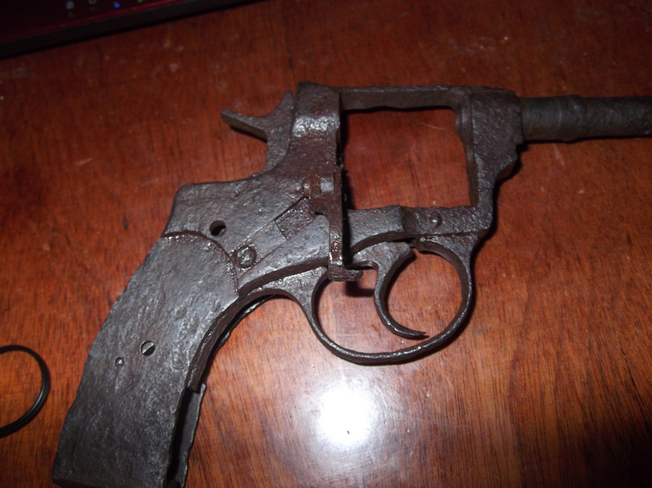

    ствол не могу выкрутить ни как..
  20. Саня_
    Саня_ Stabsgefreiter
    15
    Beiträge:
    385
    Ort:
    Odesa
    В керосин бросьте на недельку, должно помочь

    Ствол в тески,в раму вставляете арматуру или кусок дерева,
    откручивается на ура.
