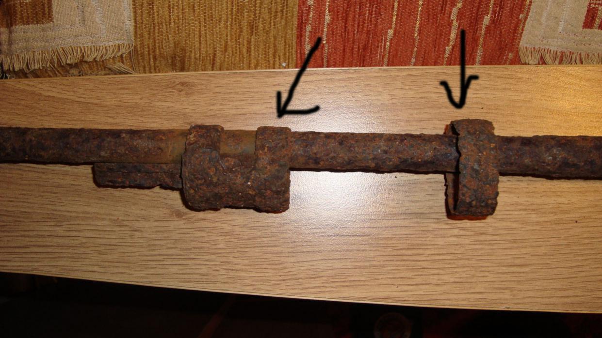

    Дорогие комрады буду признателен если поможете в этом деле "одна голова хорошо , а две лучше" заволялась вот такая винтовочка хотелось бы узнать как снять крепления отмеченные стрелкой и что посоветуете по чистке ибо метал бодречком если местами ржавчину снять осталось воронение, ибо жалко в кислоту пихать и током шапарить, может ее щеткой пройтись, а потом пескоструем? посоветуйте кто восстанавливал винтовочки :smile_5:

    Нужно вышибить с 1 го кольца вставку с ложа с креплением под штык.
    Вставь во внутрь чего-нибудь подходящие по диаметру, лучше деревяху и бей молотком, вставка должна вылететь. Затем первое и второе кольцо снять можно свободно.

    Чисти щёткой на дрели или болгарке, жёсткость подбирай по тому, как будет слезать ржа.
    Где рыхлая - там помягче, а где крепкая - там жёсткой.
    Пескоструй наверно удалит воронение совсем...
    По детали №1 тебе уже сказали, выбивай в сторону, куда у тебя стрелочка с цифрой 1 показывает.

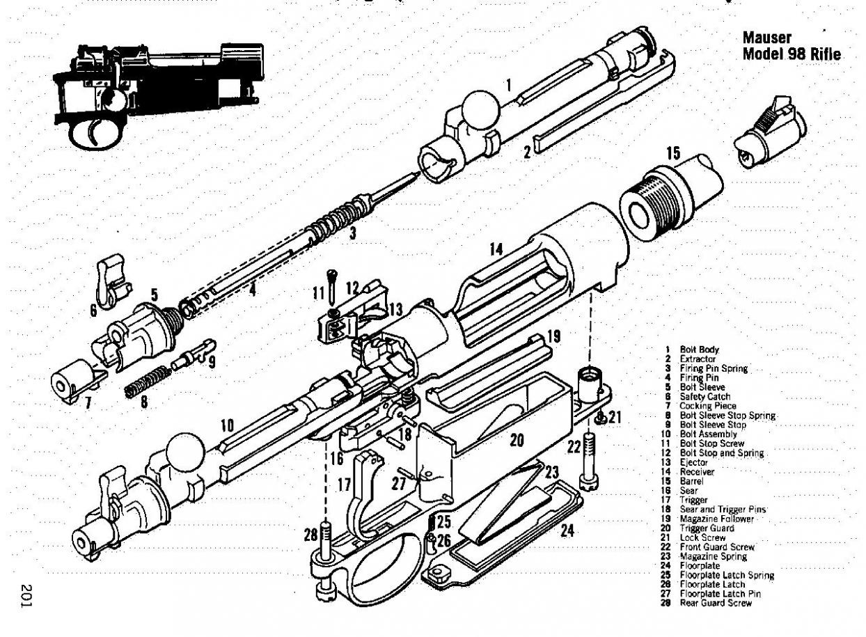

    и еще я что то полазил тут не нашел есть подробная схема разборки спускового механизма хотелось бы до болтика и шпилек разобрать

    Сначала откручиваеь два конртр-болта которыми затянуты основные болты соединяющие казенник и спусковую скобу -магазин, затем сами основные болы. Сусковой механиз крепится к казеннику шпилькой, аккуратно выбиваешь ее и он отделен. Короче, где есть шпильки их можно смело выбивать, все очень просто.

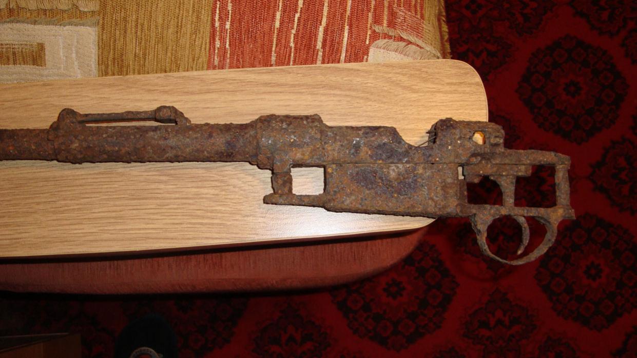

    господа подскажите что то как баран уперся в патронную коробку как снять нижнюю часть с пружиной вроде там болт толи заклепка но она без шлица и вопросик такой раковины что с ними лучше сделать зашпаклевать или есть другие варианты?

    Тебе нужно выбить штифт 27

    посмотрим что получится после конкретной чистки щеткой, может высверлю тогда если не пойдет... может как то и покажюнски:oops: вот что нашел http://www.sniper.nnov.ru/manual_mauser_schematics_en.php

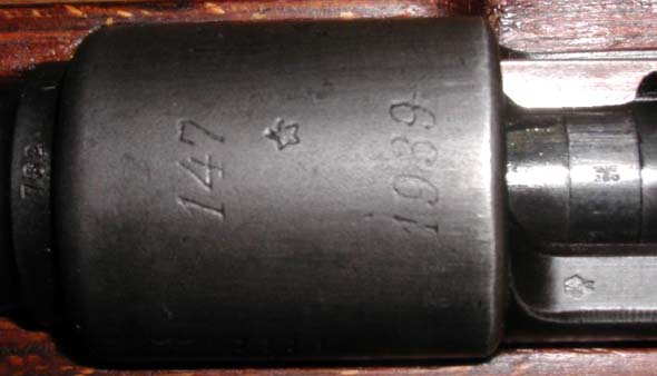

    вот такое клеймо вылезло на маузере), от него осталась только четверка часть единицы и верхушка 7ки, я так пологаю)

    Слушай ну и сохран у тебя :smile_12: !

    Такое это не значит что это оно и есть.:smile_12:

    фотка нормлаьного маузера нашел с таким же клеймом просто для на глядности):D
