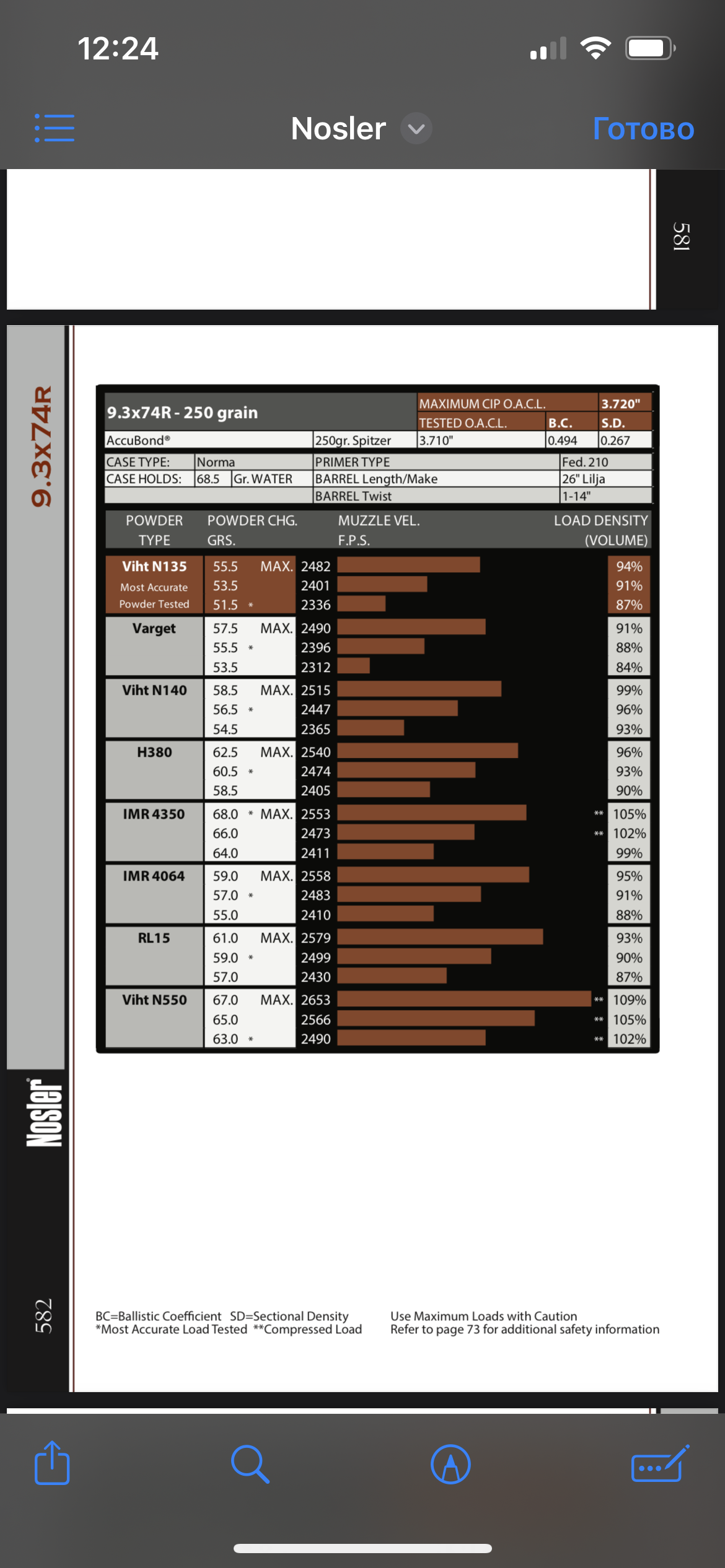

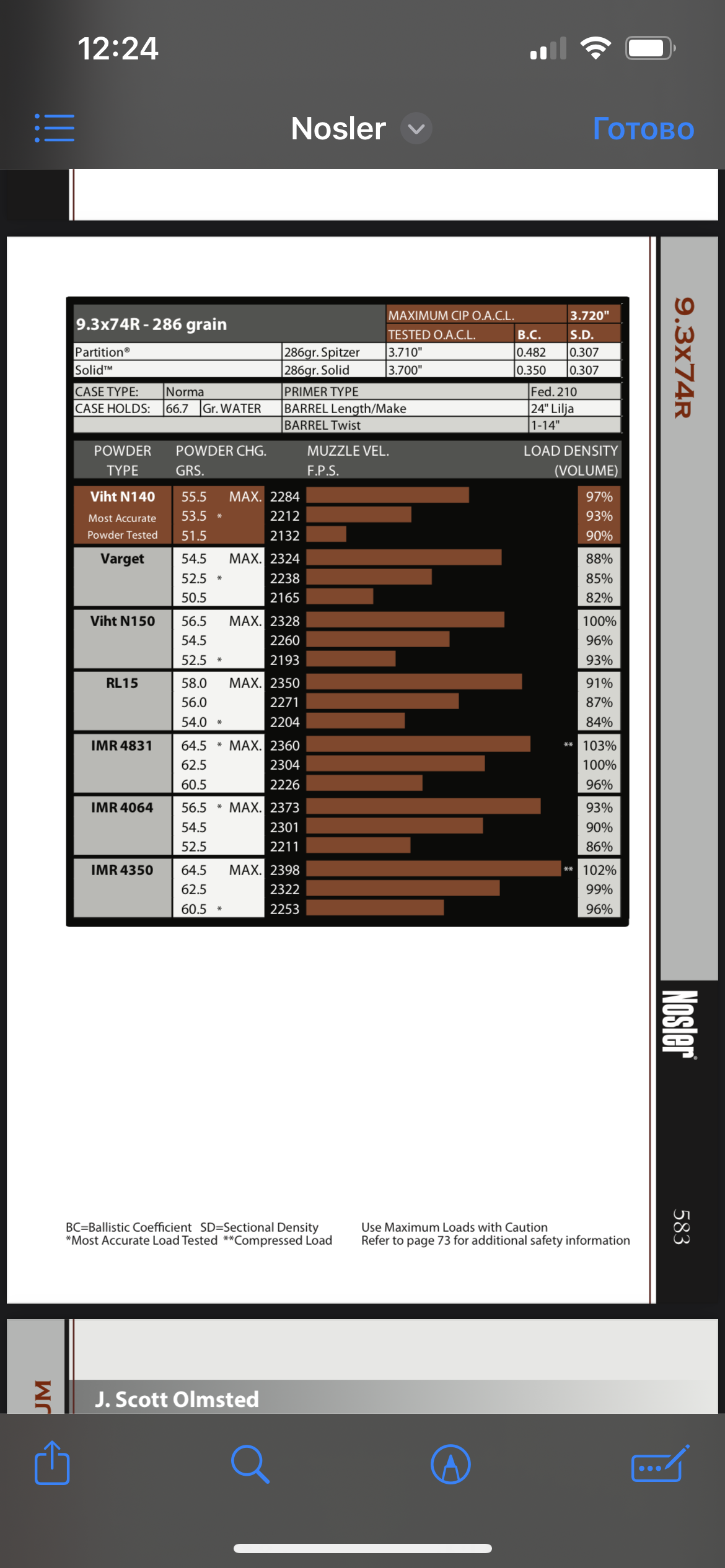

    Дуже вдячний! Не підкажете по мануалу на цей калібр... параметри гільзи ...навіски пороха...
  6. Leprikon84
