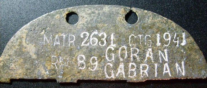

  9. кошак
    кошак Stabsgefreiter
    267
    Лежак
    А у меня вот такой вот румынец прикольный есть. Дядько Горан. И другие Румынцы....

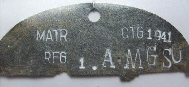

  13. 12345
    12345 Stabsfeldwebel
    2.563
    Вот два румына, найденные в Одесской области. Кто такие?:)
  14. 12345
    2.563
    И еще один из Харькова.
  15. sarmat@
    sarmat@ Oberschütze
    40
    Краснодар
    последний просто - 4 бат горных егерей ... а предыдущие два надо думать ..

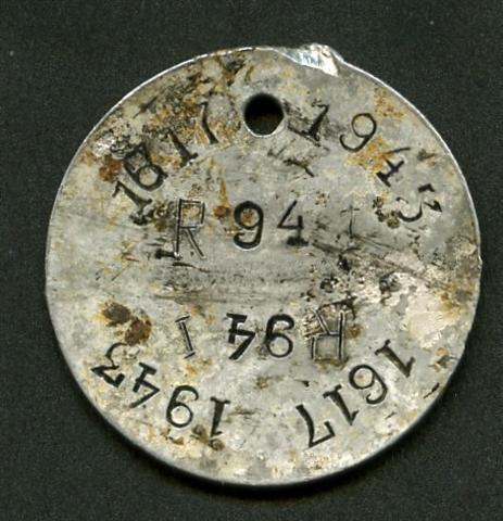

  16. бетман
    бетман Oberfeldwebel
    2.811
    Московия
    Вот такой мамалыжник у меня есть
  17. sarmat@
    sarmat@ Oberschütze
    40
    Краснодар
    Предположу (не на 100%) что это 94 пехполк ... по аналогии с набивкой на жетонах, которые попадаются у нас , такие: R23I или R23Inf, в районе, где был как раз 23 румынский пехполк
  18. sarmat@
    sarmat@ Oberschütze
    40
    Краснодар
    ... да, 94 пп ... тогда это 19пд - а где она воевала - хюзю
  19. Gunther Feustel
    Gunther Feustel Stabsgefreiter
    658
    Bessarabien Kessel
    майор Ион Пэлэгицэ из I бата 94-го полка 7-го апреля 1943 года был награжден Рыцарским крестом с дубовыми листьями, а вскоре 9 мая 1943 погиб на Кубани.

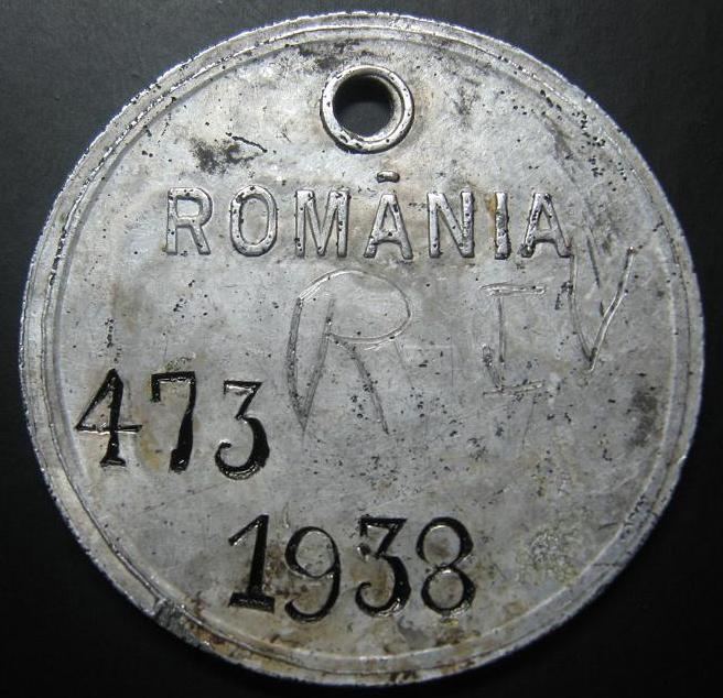

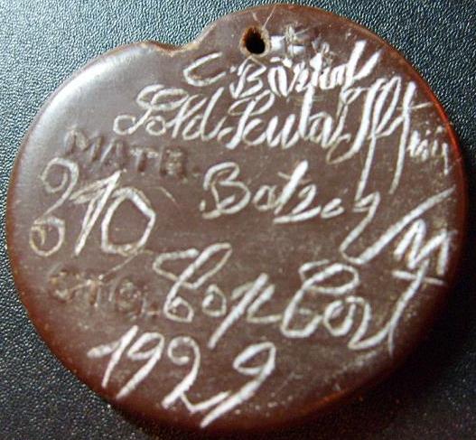

  21. NOmAD
    NOmAD Stabsfeldwebel
    2.060
    второй фигвам с лева
    Севастополь, рукоблудие из подручных средств:
    http://project-nomad.ru/main.php?g2_itemId=42728
    http://project-nomad.ru/main.php?g2_itemId=25153
    1)soldat Julea-D-Tru\matr N CTG-1938-B-2-V-M-
    2)soldat Visan-C-Tin\matr N CTG-1936-B-2-V-M-
    3)Crunta C**ag**-A-Re**\matr N CTG-1936-B-V-M
    4)Andrei Vasile CTG-1930\Matr N-432-Bat-2-V-M-comp-14
    5)Jocea-J-H comp-1 Bat.2.V.M\matr N-Munte-V
    6)Truntas Tauba Niculae\matr N CTG-1928-B-2-V-M-
    Если кто то владеет птичьим языком, хотелось бы расшифровку посмотреть. Позиции по 41-42 году.
  22. Held
    Held Leutnant
    3.839
    Vanatori de Munte- позиции Румынских горно-стрелковых частей.
