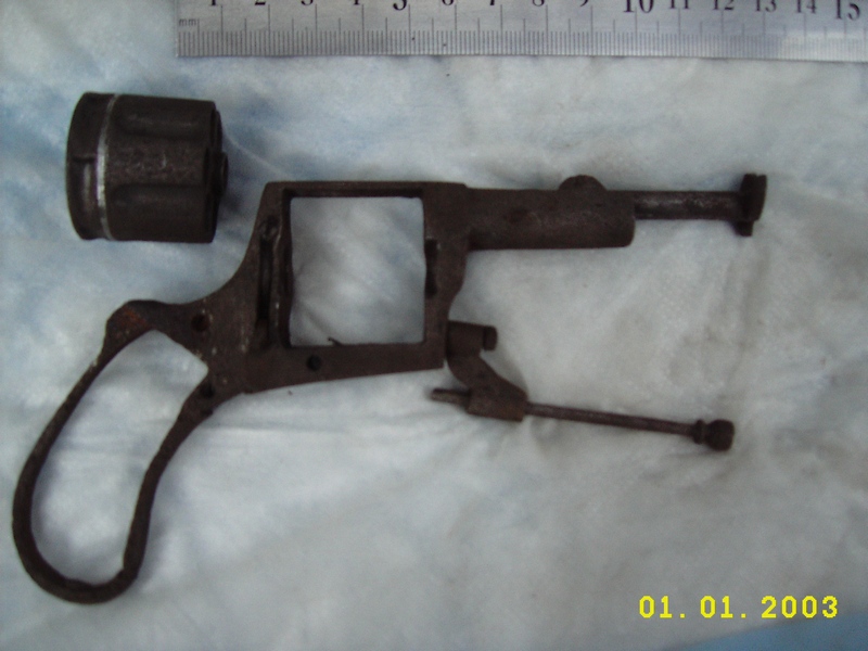

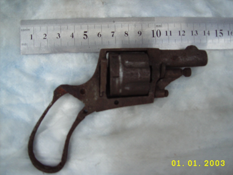

    вот такая цаца..вроде 8мм??помогите--..чтоили кто ето??и возможно ли на такое достать детали для восстановления полного макета..Может ктото сталкивался??

    Что-то из "бульдогов" или "Велодогов"-их разновидностей-не счесть!Скорее всего "Бульдог",Германия(А.Б.Жук,"Энциклопедия стрелкового оружия,"стр.226

    Бельгиец скорей всего. Вам нужно дать схему похожего такого и вы сами эту деталь закажите. Именно на это модель наврядли найдете. Их действительно много было.
    У меня валяется один такой, но калибр меньше -велодожный :)

    Это "Бульдог", 9мм, гладкоствольный. У меня такой валялся лет 8 назад, потом его дети раздерибанили, но кое-какие запчасти остались.
  8. Такие чугунолитейные изделия производились в конце19 начале 20 века производителями оружия гражданских моделей многих стран.Вариантов и вариаций на этой схеме огромное количество: по размерам,калибрам,вариантам оформления,типам боеприпасов.При реставрации механизма нужно знать,что спусковой крючек(цельный или складной) подпружинен индивидуальной пружиной,расположенной спереди спускового крючка в маленькой нише под барабаном.Пружина имеет малые габариты,должна быть достаточно жесткой(т.к. работает с нерациональным соотношением плеч,аамплитуда движения рабочего пера пружины при ее габаритах значительная),но. при этом,пластичная. Она в этой схеме-самое слабое звено.Пружина двухперая. Курок имеет свою одноперую индивидуальную пружину,которая крепится на каркасе рукояти.Боек на курке неподвижный,изготавливался зацело с телом курка.Механизм,чаще всего,был двойного действия.К неудобствам можно отнести неразборный цельнолитой корпус,что существенно осложняет процесс сборки-разборки УСМ,особенно его подгонки и отладки.Вобщем весма утомителная для реставрации схема,древняя,как дерьмо мамонта..;).

    ширпотреб начала века.. с наганом ничего общего
