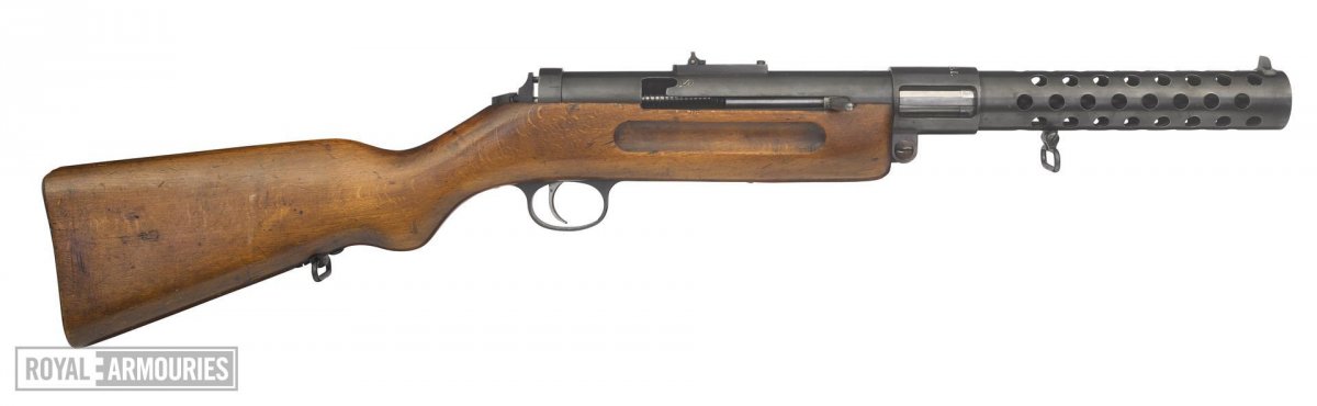

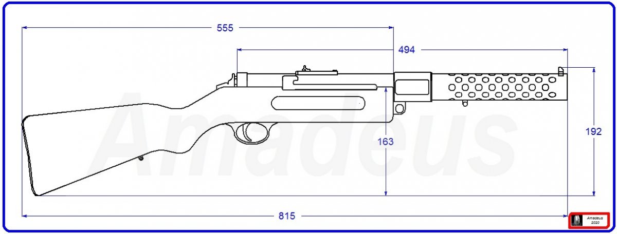

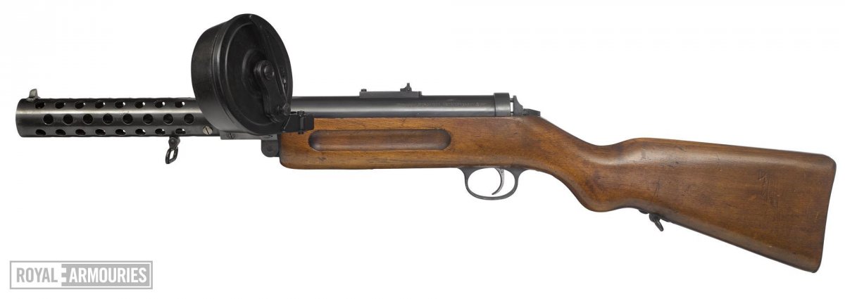

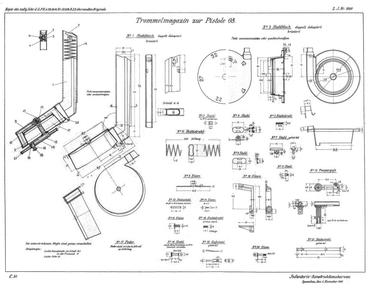

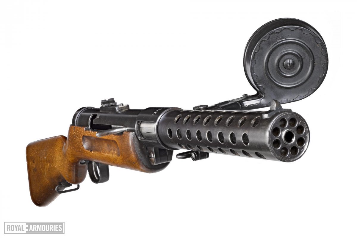

    Приветствую! Загорелся я идеей сделать реплику МП18/I Шмайсера с нуля. Железо, дерево - все, как полагается. Все будет щелкать, клацать, но не стрелять. На данном этапе занимаюсь сбором чертежей, эскизов, фото оригиналов и поиском материалов для изготовления. Кое-что в виде эскизов набросал, но это только начало, не факт, что размеры истинные. Поэтому прошу помощи у всех, у кого есть оригинальные части легендарного МП и его модификаций (МП18/I, МП18/II, МП28) поделиться размерами, я по ним сделаю чертежи-эскизы и выложу в открытый доступ на форуме, чтобы каждый форумчанин при желании мог изготовить себе реплику.

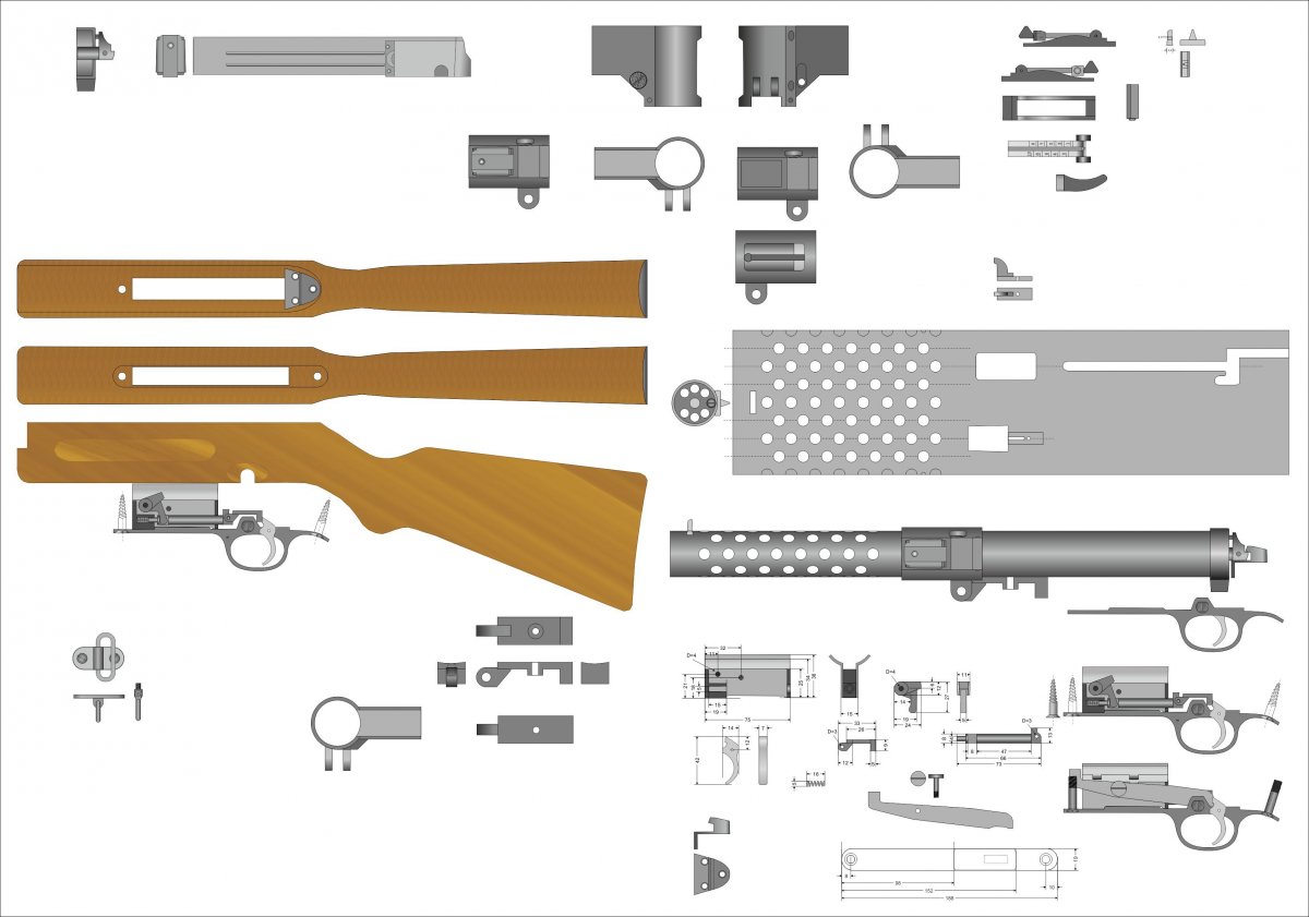

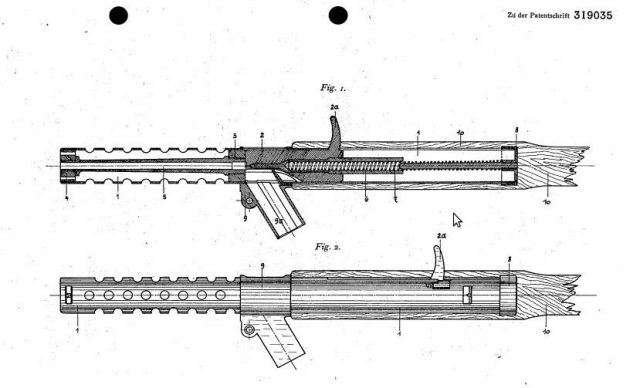

    Чертежи всех элементов магазина-"улитки" есть в сети и эскиз МП28 от Вальтера38. А также схемы механизмов.

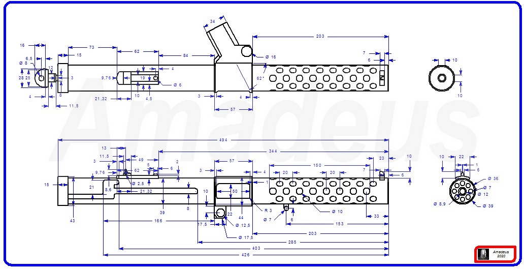

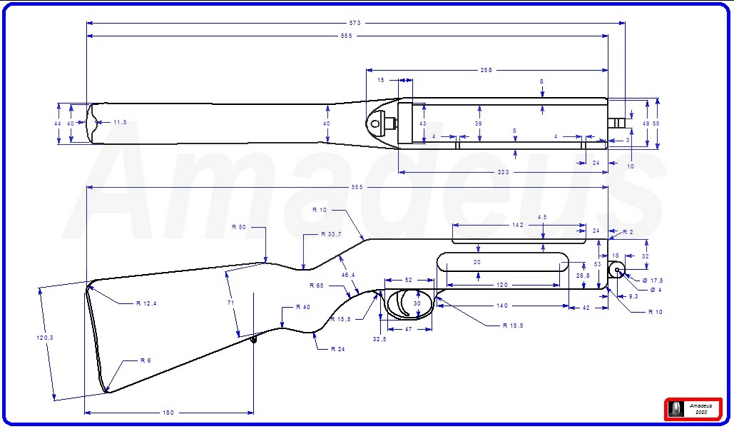

    Вот, что у меня получилось. Хотелось бы, чтобы кто-нибудь уточнил размеры, ну и помог с размерами "внутрянки". Заранее спасибо.
