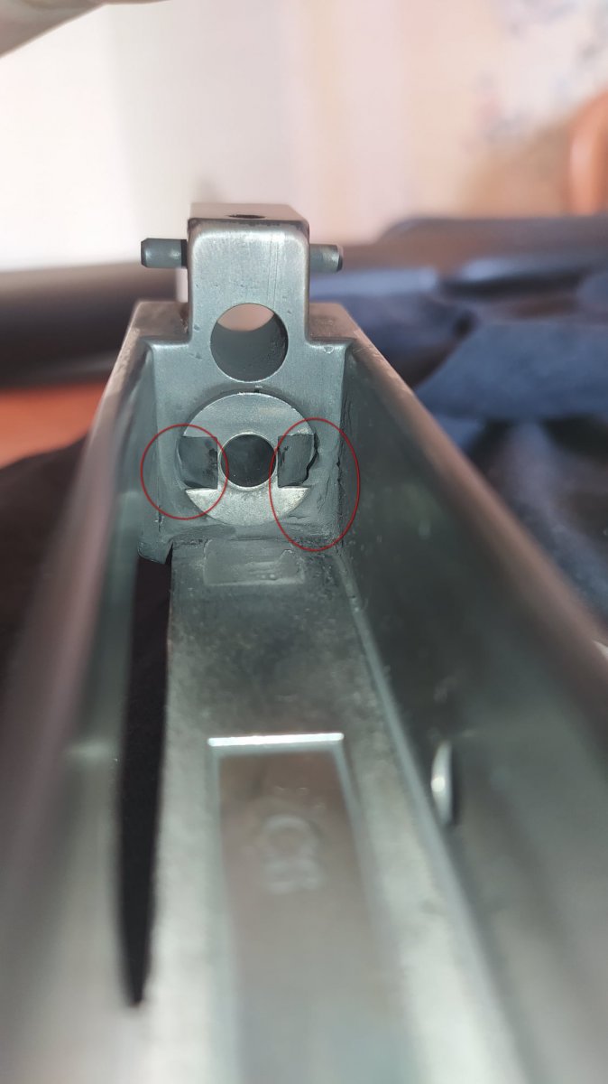

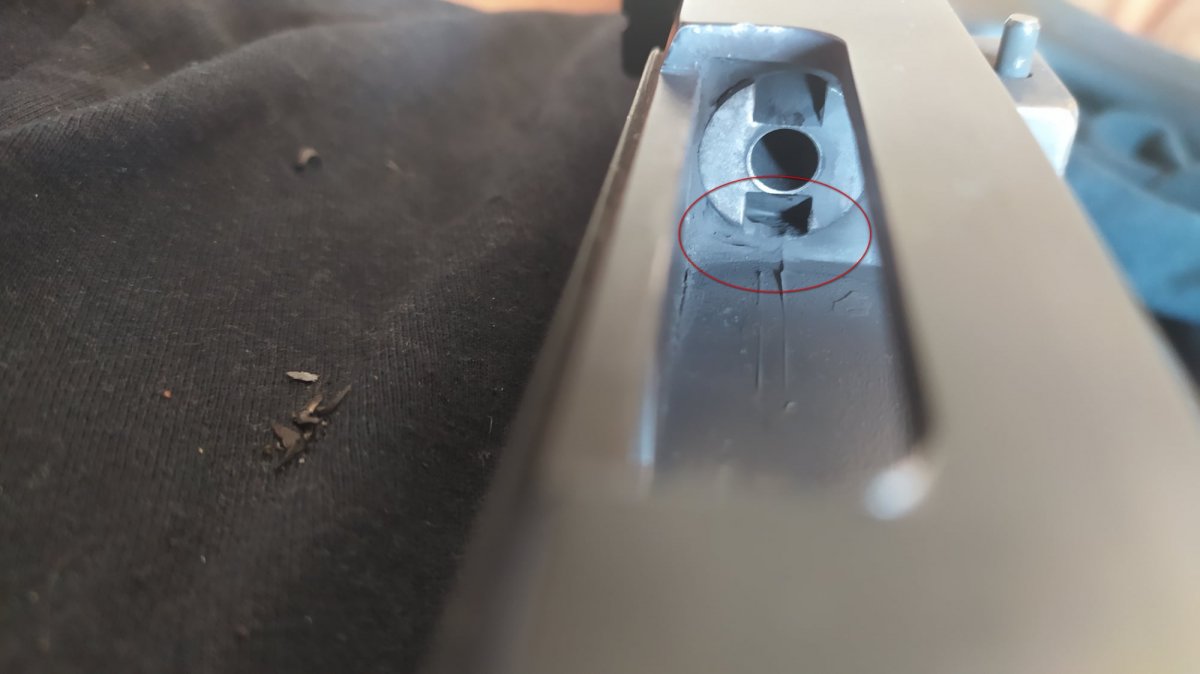

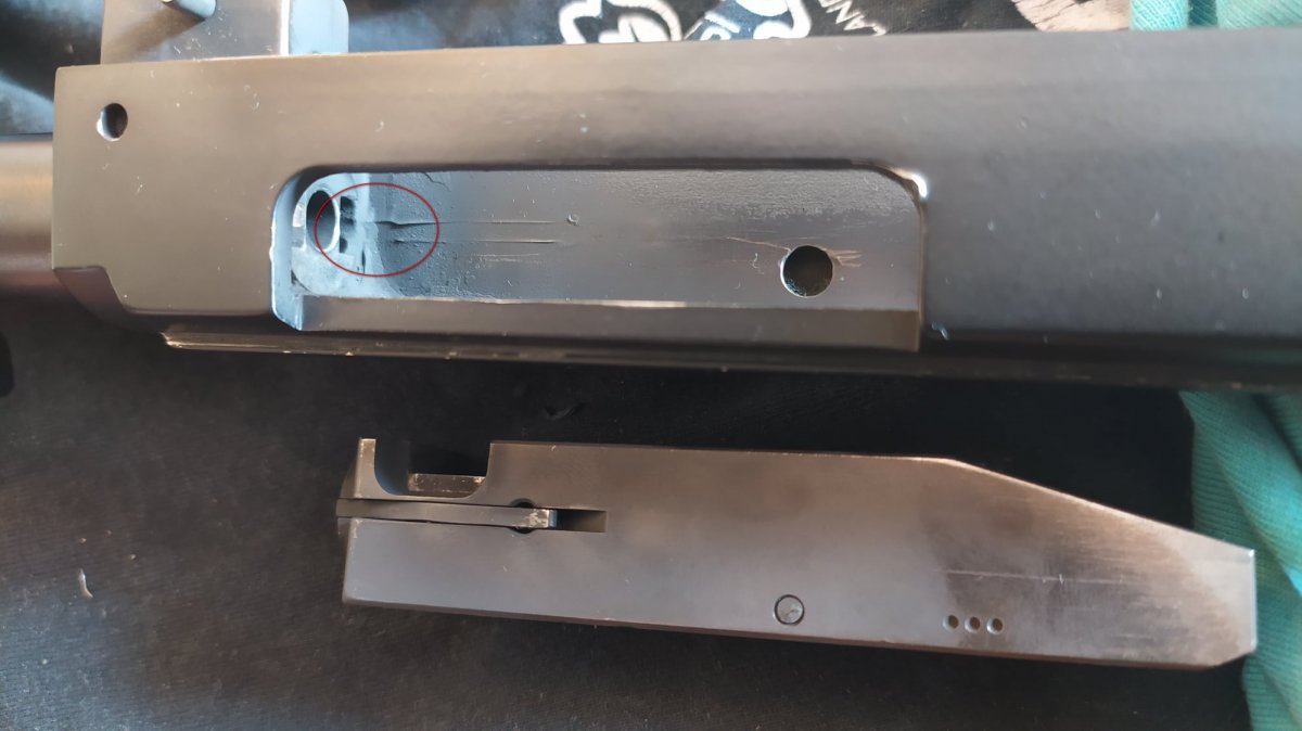

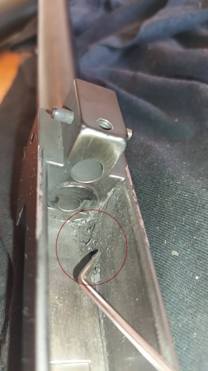

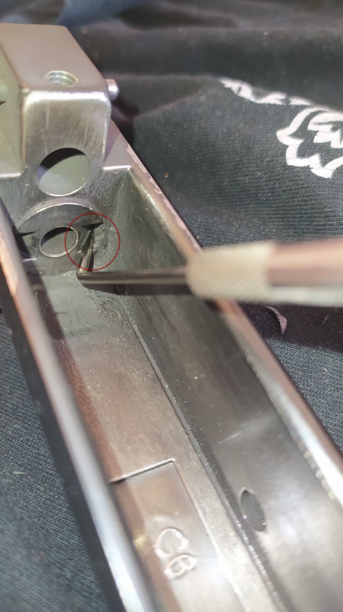

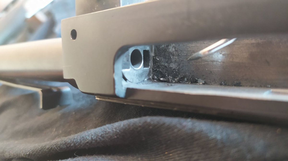

    Особенность из-за которой марлин может выстрелить сам при посылании патрона в патронник.
    Симптомы: при первом посылании патрона в патронник происходит выстрел, при последующих посыланиях на протяжении дня ничего подобного не повторяется.
    Данную ситуацию я специально повторил пару раз, чтобы точно убедиться когда и при каких обстоятельствах это происходит.
    Прежде всего нужно стрелять, и очень много стрелять и тогда при настреле в 10 тысяч вы эту особенность достигните [​IMG]
    Повторил это дважды при настреле по 10К

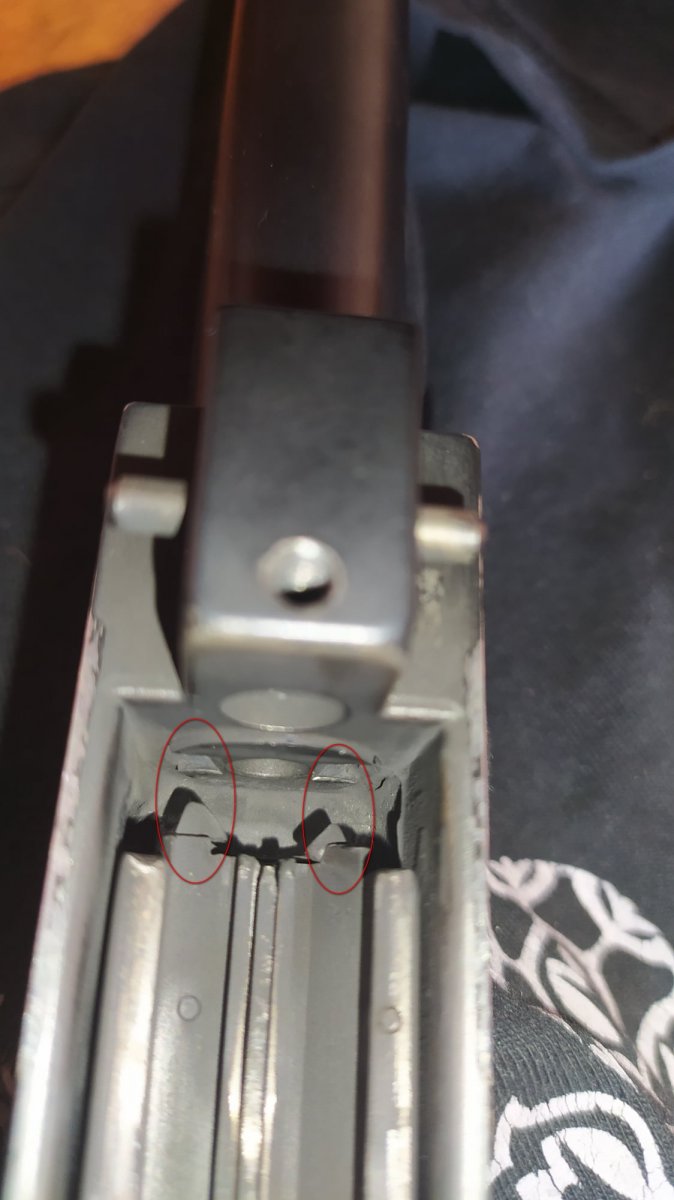

    Связано это с тем, что выемки для зубов экстрактора - глухие. И если их не чистить, то забившись они начинают в тандеме с зубом бить по закраине патрона, тем самым превращаясь в ударник, ведь .22lr это патрон кольцевого воспламенения.
    После одного такого "срабатывания" грязь в виде сгоревших остатков пороха + осалка + стружка свинца чуть размягчается и зуб снова становится только зубом, если не чистить на следующий день всё это опять подсохнет и ситуация повторится.
    На фото ниже я выделил проблемное место и показал сколько же всего там может содержаться, если очень долго не обращать внимание на эти выемки.
    По этому очень прошу - загляните туда и проверте
