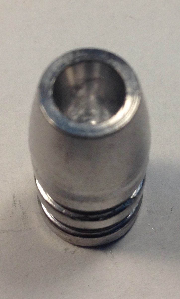

    На сегодняшний день имею две пулелейки.
    Lee 405 gr. с полой базой и NOE Bullets 350~375 gr. с тремя пинами для разной формы носика.
    После первого же отстрела, лейку Lee засунул в чулан.
    Думаю понятно почему:
    АЛЕКСЕЕВ, 50_Reichsmark, _mvp_ та 2 іншим подобається це.

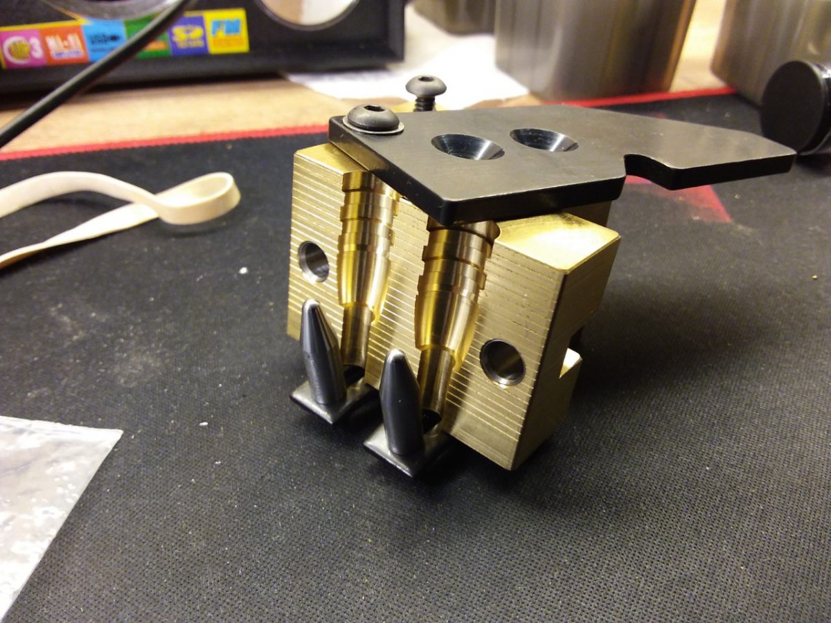

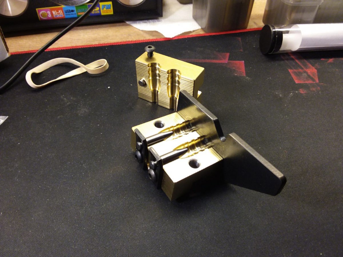

    Леечка NOE
    IMG-a04f044612a96f1dea1c8e232bb7cff9-V.jpg IMG-fd7d4faf28f6ce4134a54930603631ca-V.jpg IMG-27d899c7d9ec386af5767fe1a43f1b8a-V.jpg IMG-cd53a6a54c808cd094516e06023925e2-V.jpg

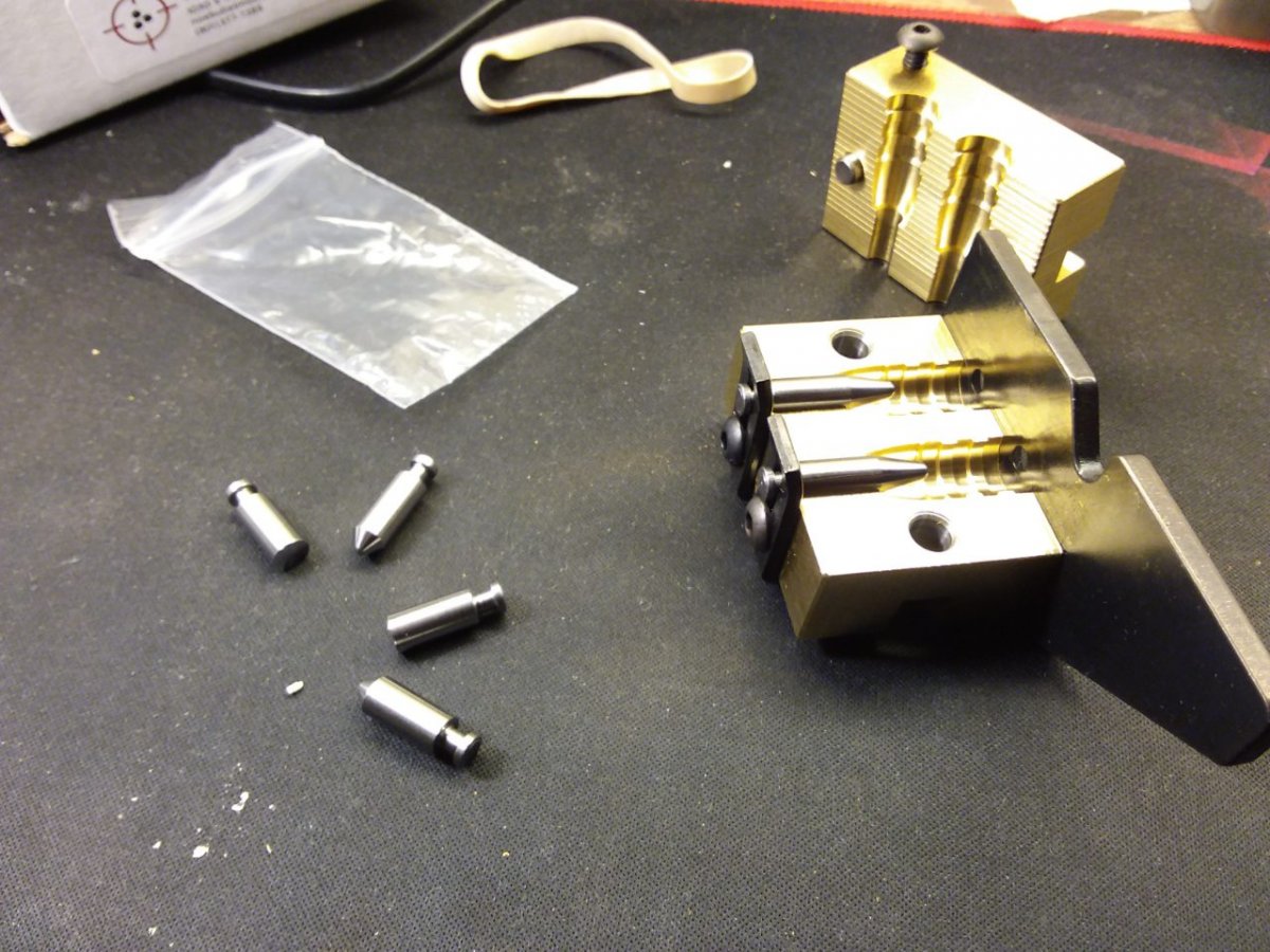

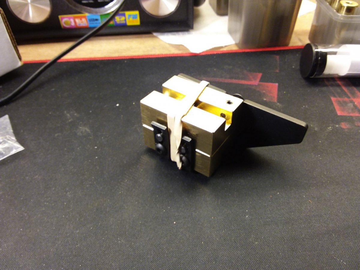

  9. sergey_mp
    sergey_mp Stabsfeldwebel
    13
    19
    973
    А как пуля из нее вынимается? Обычно вбок падает, а тут передний штифт не даст выпасть, вниз вынуть - так боковые проточки не дадут...
  10. Александр_13
    Александр_13 Stabsfeldwebel
    2.058
    Пины скользят в прорезях, на первом фото видно как они могут отклониться от оси пулелейки. Тряхнул и пуля выпала.

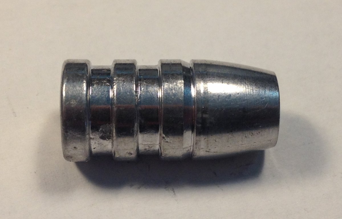

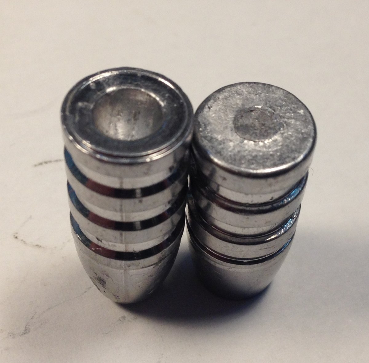

  12. Александр_13
    2.058
  13. radiowaveserfer
    radiowaveserfer Stabsfeldwebel
    949
    0.01-5940Мгц

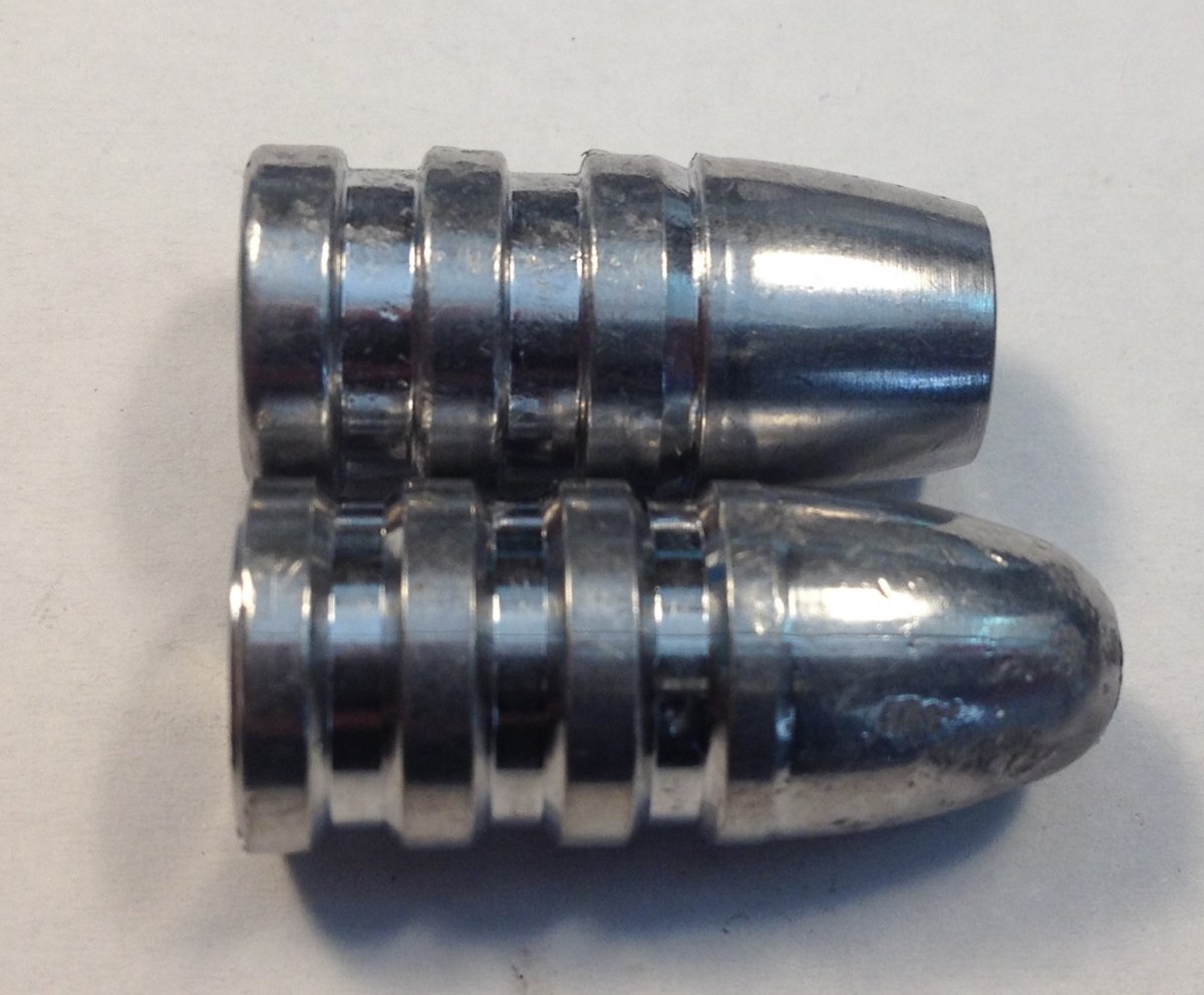

    Пролив более-менее нормальный. Сфотайте пожалуйста со стороны литника. Есть ли там каверна, или заполнение полное?
  14. Александр_13
    2.058
    Останнє редагування: 2 тра 2019
  15. Александр_13
    2.058
  16. radiowaveserfer
    949
    0.01-5940Мгц
    "засосов" нет, каверн нет. Хорошие пули получились. значит отливка - не фактор проблемы.
