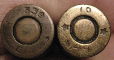

    На Люгер 7,65.Где произведен?Спасибо.

    390
    Болгария, Казанлак. Хотя удивлен идентификацией патрона. Можно вид сбоку?

  4. INVEST_R 7.62
    INVEST_R 7.62 Oberfeldwebel
    ІМНО, Болгарія.

  6. A10A
    A10A General-leutnant
    23.150
    Київ, Україна
  7. Sammler
    Sammler Stabsgefreiter
    390

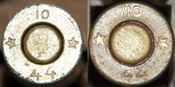

    Когда-то данный вопрос уже поднимался. Это действительно ТТшник. "Колективный разум" пришел к выводу, что это завод 710, но по непонятной причине семерка не проштампована. При накладывании слоев в фотошопе, клейма идентичны (кроме семерки).

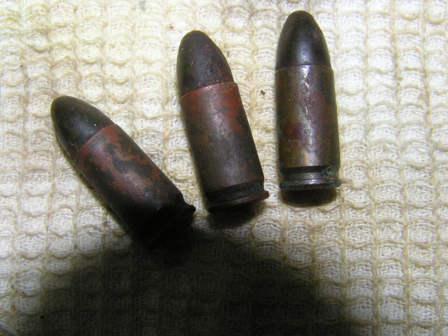

    Цэ Люгер.ТТешный рядом.

  9. A10A
    23.150
    Київ, Україна
    Як на мене, це Люгер виготовлений з ТТ-шного набою (видає проточка і діаметр капсуля).... :)

  13. Мося
    Мося Stabsfeldwebel
    1427
    545
    3.143
    1.927
  14. INVEST_R 7.62
    Якщо не секрет, у якій кількості трапилися ці "псевдоЛюгери"?

    Извините,но это бред..Прекрасно видно шо патрон изготовлен фабрично.

    Почему псевдо?Хз,осталось из далекого детства,происхождение не помню..

  18. INVEST_R 7.62
    Який там був порох? Стандартний ВП?
    ПС: щодо фабричності - не факт, якщо цей "нібиЛюгер-набій" РАДЯНСЬКИЙ - він не міг бути заводським... Спитаєте - чому? ;)
    З однієї простої причини - ВСІ патрони іноземного зразка, виготовлені у нас в 1916-1960-х рр. НЕ МАЛИ маркування на денці. Воно було чисте апріорі. :)

    Он не советский,совковые 6,35 и 7,65 Браунинг есть,и знаю давно шо они без маркировки..Думаю Болгар.

    treshkin Moderator
    396
    96
    760
    4.278
    Київ, Україна
    Болгар 1944 года с маркировкой производителя - завод №10?

  22. INVEST_R 7.62
    Я теж спочатку...спросоння:D...припустив, що це болгарський патрон...ПРОТЕ, очухавшись я згадав, що завод №10 у Болгарії було створено аж в 1 9 4 6 році /точніше, тоді з*явилдося таке маркування/. :confused:
    Моє ІМНО - заводська чи самопальна переробка радянського набоя 7,62х25 зраз.1930 року.

  23. treshkin
    treshkin Moderator
    396
    96
    760
    4.278
    Київ, Україна
    Ну, ясный нос - переобжим ТТ-ной гильзы. Маркировка на донце однозначно советская, как описывали в постах выше. В Болгарии в 44 году не могло быть завода №10. СССР вряд-ли заморачивалось с выпуском редких боеприпасов в 1944 г. Если уж выпускать нестандартный патрон, то можно было бы выбрать более массовые образцы, хотя бы тот же Люгер 9х19

  24. vivat

    Это послевоенная переделка получается..Как часто встречаются такие боеприпасы?
  25. treshkin
    treshkin Moderator
    396
    96
    760
    4.278
    Київ, Україна
    Очевидно, что послевоенная. Думаю, до нашего времени дожил только один такой патр
