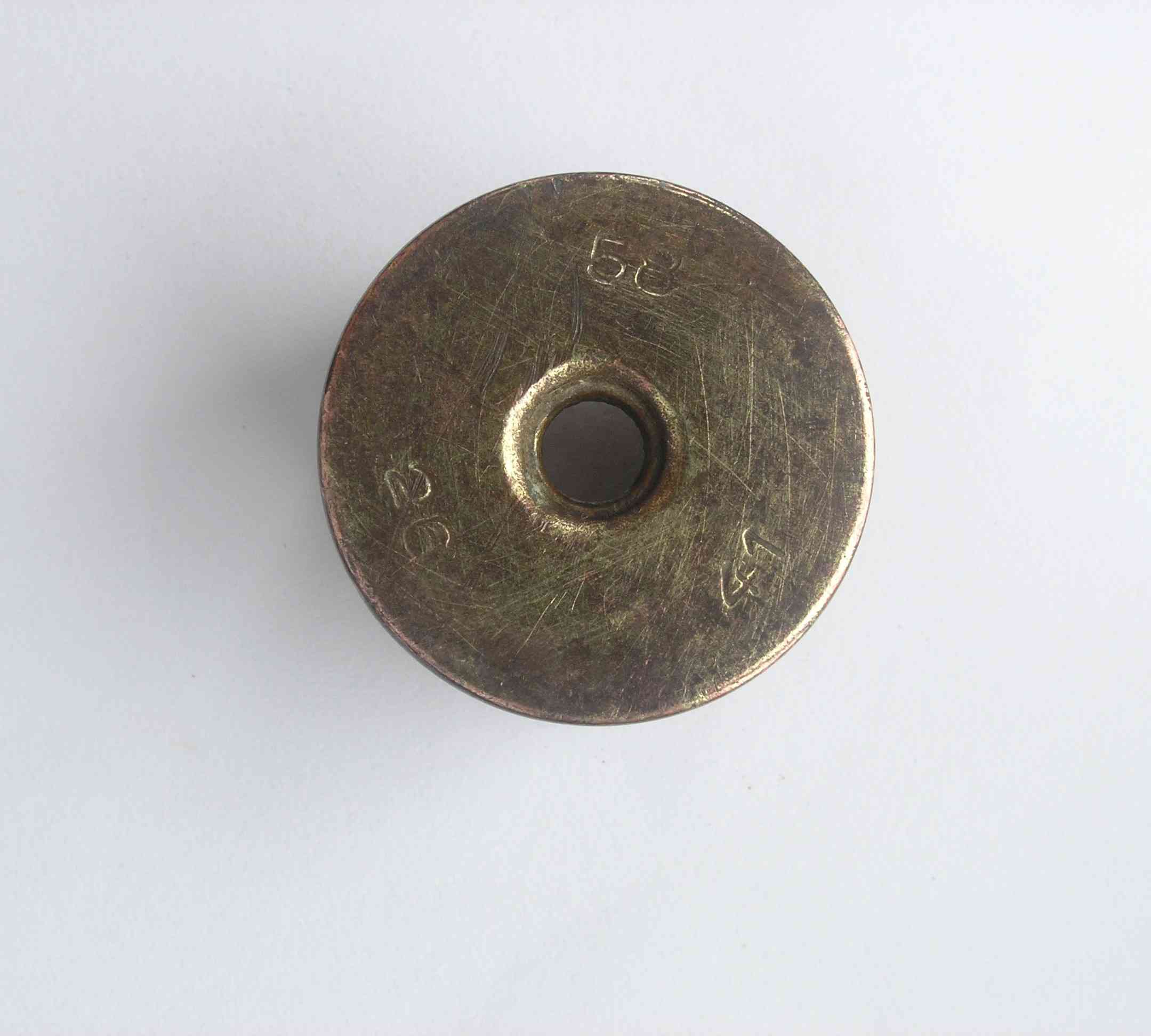

    Значит такое дело..
    Поднял эту штуку еще летом, сразу квалифицировал, как гильзу от хвостового основного заряда 120-мм мины к миномету обр. 38 года. Вроде ничего сложного.
    А вот сейчас, от безделья перебирая разные железки, встретилась эта гильзочка, а заодно и тема на тризне:
    http://www.trizna.ru/phpBB2/viewtopic.php?t=16627
    и начали меня мучать глупые сомнения... Пошел на мунисион и озадачился еще больше. Такая же гильзочка, почти что с моей маркировкой, но со следующим текстом:
    Cartucho lanzador para mortero soviético de 122 mm. Su diámetro es de 26 mm. En este ejemplar, la vaina de papel se ha deshecho por la humedad, quedando los filamentos de pólvora a la vista.
    Короче говоря, разъясните, пожалуйста следующие вопросы:
    1. Правильно ли определил девайс? Может действительно от ракетницы?
    2. 58 - Московский дроболитейный и патронный завод, 41 - год, а что такое 26? Калибр? Диаметр?
    3. Почему мунисион пишет 122-мм миномет, а не 120-мм? Не знаю матчасти?
    Диаметр девайса 26 мм, высота - 23 мм. Перефотографировать с фотометками сейчас в лом, вставляю, какая есть.

    Ну, в общем, отвечаю.. :smile_6: ...себе.
    Впрочем, может пригодиться кому.
    1. Девайс определен правильно. Это гильза от вышибного патрона 4-го калибра, применяемая в 120-мм и 160-мм советских минах. От патронов к сигнальной ракетнице отличается утолщенной и пологой закраиной (примерно на 1 мм) и трехэлементной маркировкой (на "ракетнице" только номер завода и год). Информация от инженера Луганского патронного завода и экспертов на Тризне совпадает. Печатно-изданной информации по различиям не нашел.
    2. Маркировка:
    58 - Московский дроболитейный и патронный завод. (№ 58 им. Ворошилова).
    41 - год
    26 - калибр в миллиметрах
    3. Мунисион ошибается. Учить матчасть :)
    Р.S. Модераторы, киньте тему в "Пули и гильзы", мож пригодится кому...
