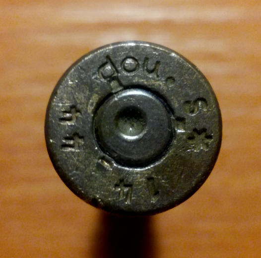

    Добрый вечер всем ! Подскажите пжл по клейму немецкого патрона ? В наших краях такой нахожу в первые .
    Заранее благодарен всем ответившим

    Доброго времени.
    44 год , 14 партия , материал S* - латунь. Если окантовка черная - легкая пуля ,,S,,.

    Немного дополню коллегу.Патрон 7.92х57.Производитель-Waffenwerke Brunn A.G., Werk Povazska Bystrica, Чехословакия(P14A-dou).В латунную гильзу в 14 партии оснащали только пулю SmE-"Spitzgeschoss mit Eisenkern" - пуля со стальным сердечником.Маркировка: до конца 1943г - кольцо синего лака вокруг капсюля, с конца 1943г - синим лаком закрашивался весь капсюль

    Доброго времени , manfredd . Вот у меня, абсолютно аналогичная гильза, окантовка капсюля, четко видится черной. К сожалению на фото плохо видно , но не синий , точно. Изменение цвета от времени или грунта ? Как понять ?

    Черное кольцо вокруг капсуля (и плюс окраска пули) имели 1)
    Зажигательная пуля Pr.2)
    Бронебойно-зажигательная пуля P.m.K3)
    Целеуказательная пуля (разрывная-зажигательная) Beobachtungs Patrone - B-patrone.Завод P14A-dou оснащал
    B-patr и B-patr trop только в 1 партии 1944(согласно каталога по патронам маузера).Основное снаряжение-Platz ,sS,SmE , SmK и их варианты.Не секрет,что в каталоге не все выпуски учтены.Поэтому отвечу,что вероятны 2 варианта-1)игра коррозии на цветовую маркировку 2)в 14 партии 1944 года были (кроме SmE)
    b-patrone(P.m.K и Pr не рассматриваем)
