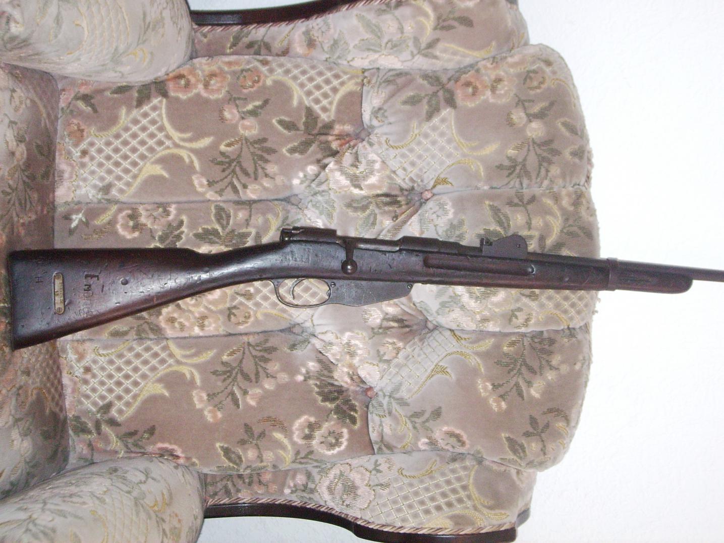

    Помогите определить модель винтовки/карабина(?):beer:
    Гравным образом интересует, был ли на нее штык и какой, если былo_O
    За фото сразу прошу прощения, т.к. она не у меня/фотки мне уже такие прислали...

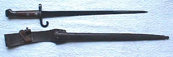

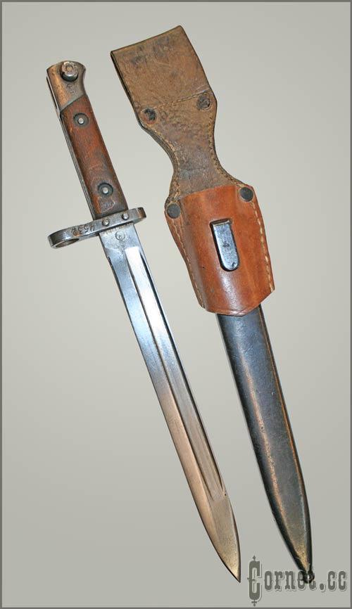

    Вариант штыка... но не пойму, как он там должен крепиться?
    Думаю, что штык не от этой... А какой тогда должен быть?

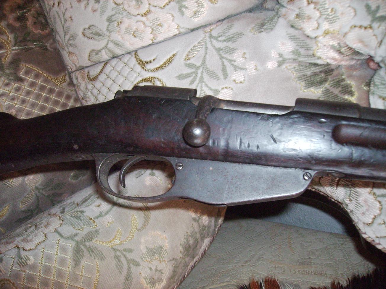

    Я вот думал, что это Mannlicher M95, но сравнивая фотки, понял, что ошибаюсь.
    Вот фрагменты:

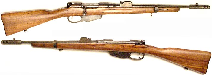

    Голландский манлихер 1895, карабин ....
    ...и ножик...

    Может ето карконо 1938 по хоже, но смущает прицельная планка
  6. kuznec
    kuznec Stabsfeldwebel
    1.091
    запорожье
    у вас ложа укорочена---скорее всего под охотника и потому нет переднего кольца с креплением под штык имхо с ув

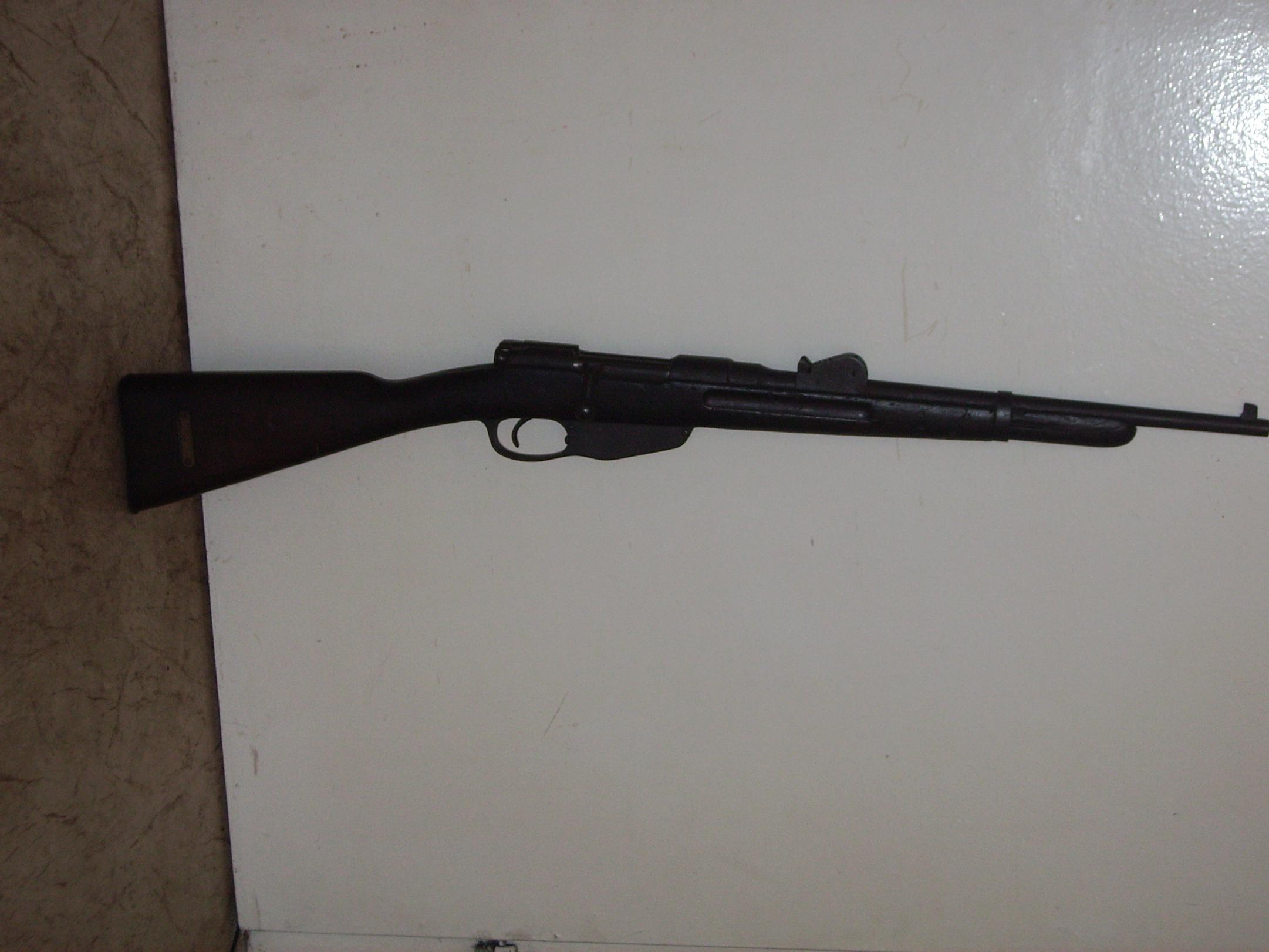

    Поискал, действительно комрад А10А прав, карабин - голандец, на фото с компенсатором.

    ...и без...:)

    PS Всё же так и не понял, как крепить штык к нему...?! Или на корабины не крепился штык (который в посте #4)?

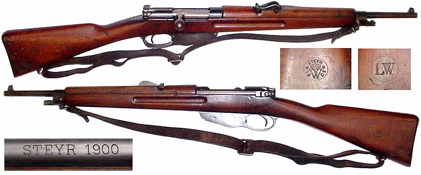

    Aвстро-венгрия для Голландии и Румынии. (1900-1918, потОм голландцы сами выпускали, в Хембурге)...

    Скорее всего у вас переделка винтови со срезанным приспособлением для фиксации штыка. Нужно Фото мушки крупным планом

    Общая длинна - 960 мм, ствола 445 мм (считается от казенного среза патронника до дульного среза)
    З.Ы. - Как по мне - пехотный карабин, на который поставили кавалерийский приклад, исключающий фиксацию штыка...

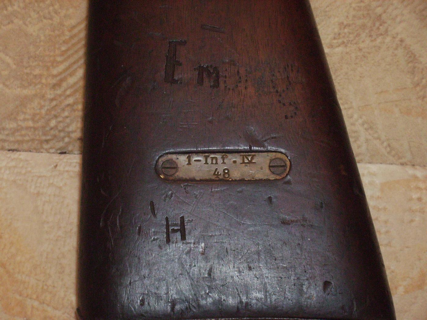

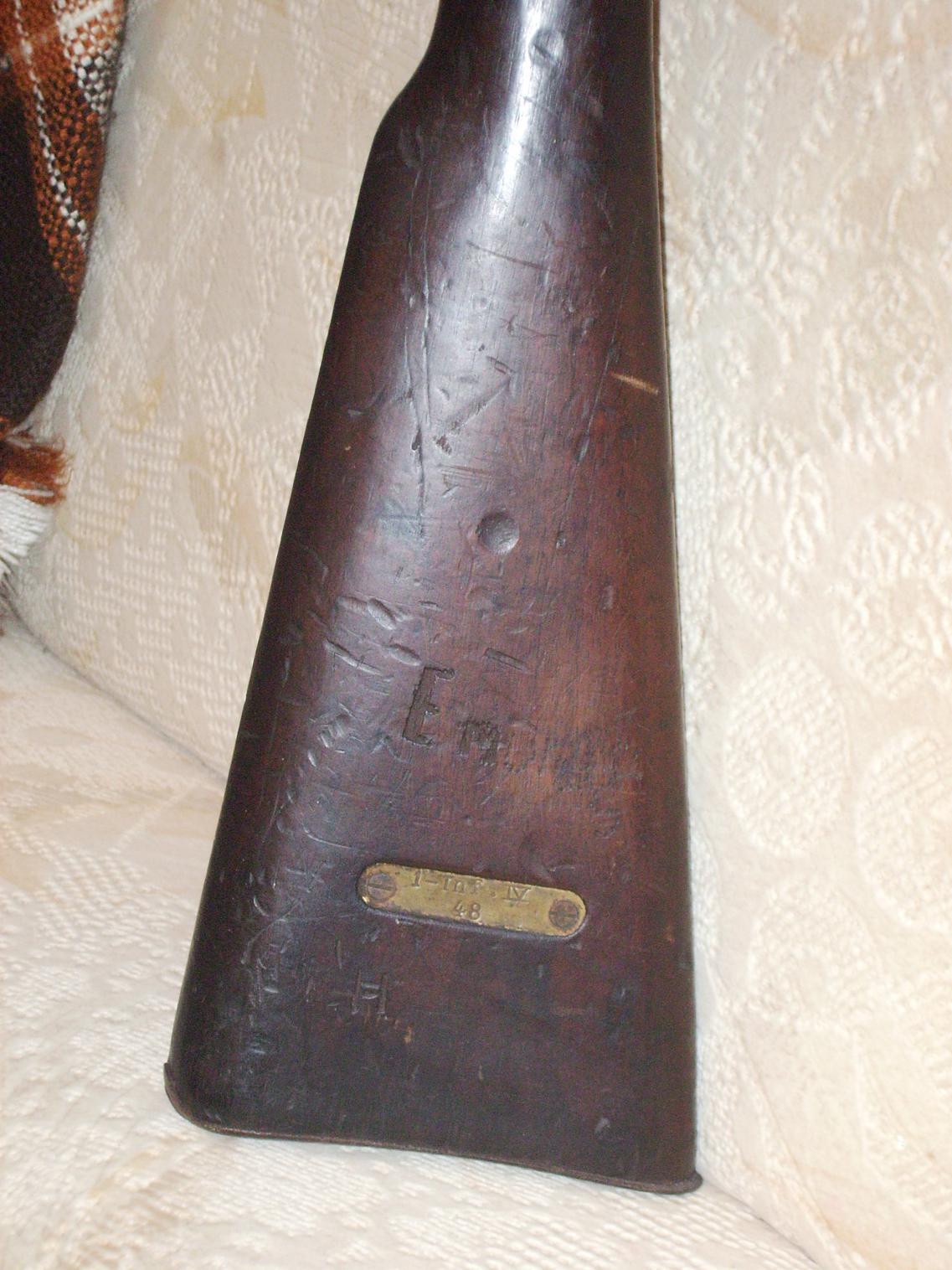

    ...Интересна бирка на прикладе - стиль и порядок написания явно не немецкие, как и не голландские (там круглая бирка с шурупом по центру).
    1- Inf. IV. 48 (1-я рота 4 пехотюбатальона 48-го полка
    либо 1 полк 4 рота табельный № 48)
    З.Ы. Там еще (если не ошибаюсь) фамилия сверху - "Еnorg" ?

    Да, надпись есть. Предмет из Германии. Если состоится покупка и доставка - выложу хорошие фото с разных ракурсов.

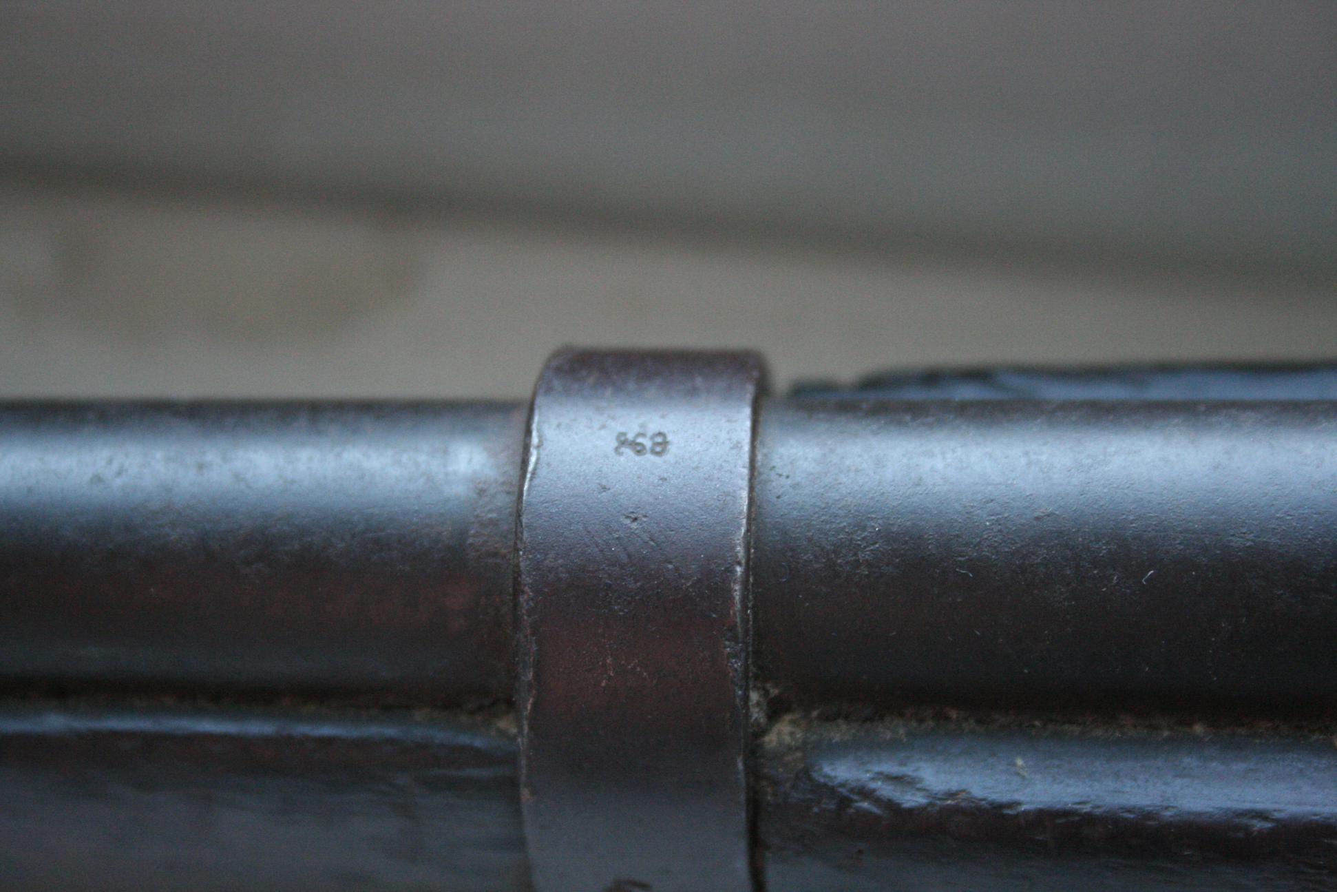

    Всем привет.
    Сделка состоялась, предмет мой..

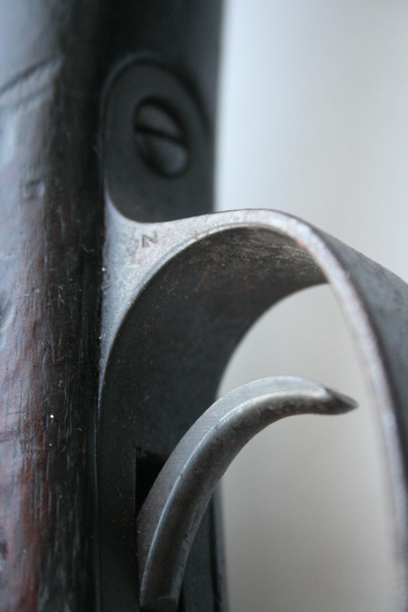

    Вот детали и клейма...:smile_9:
    Flesh, krkr та A10A подобається це.
  23. SStraus
    SStraus Oberfeldwebel
    972
    Rußland, Moskau
    Выставляю фото всех клейм, что можно сказать по ним?

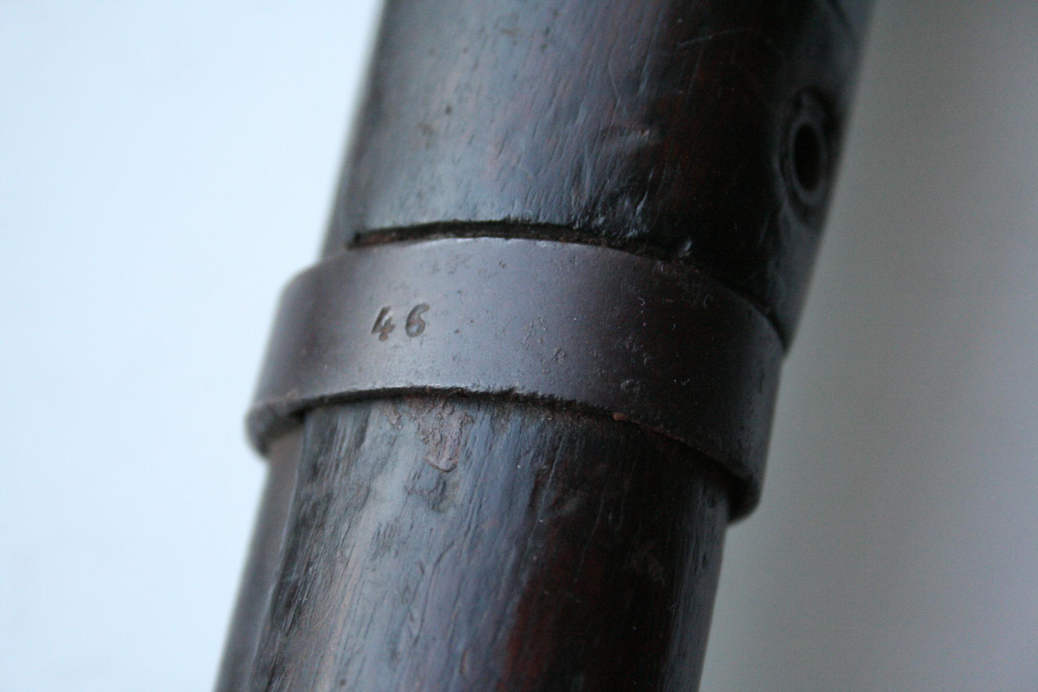

  24. SStraus
    972
    Rußland, Moskau
