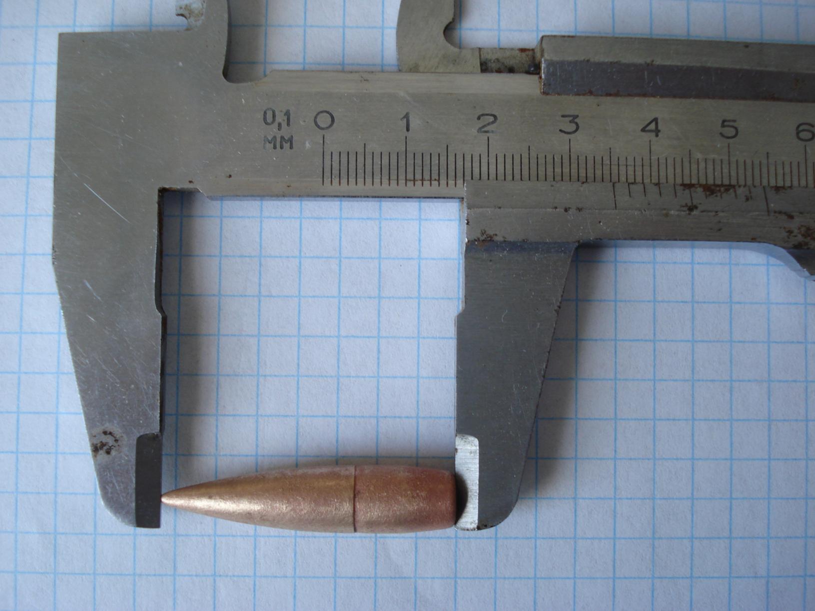

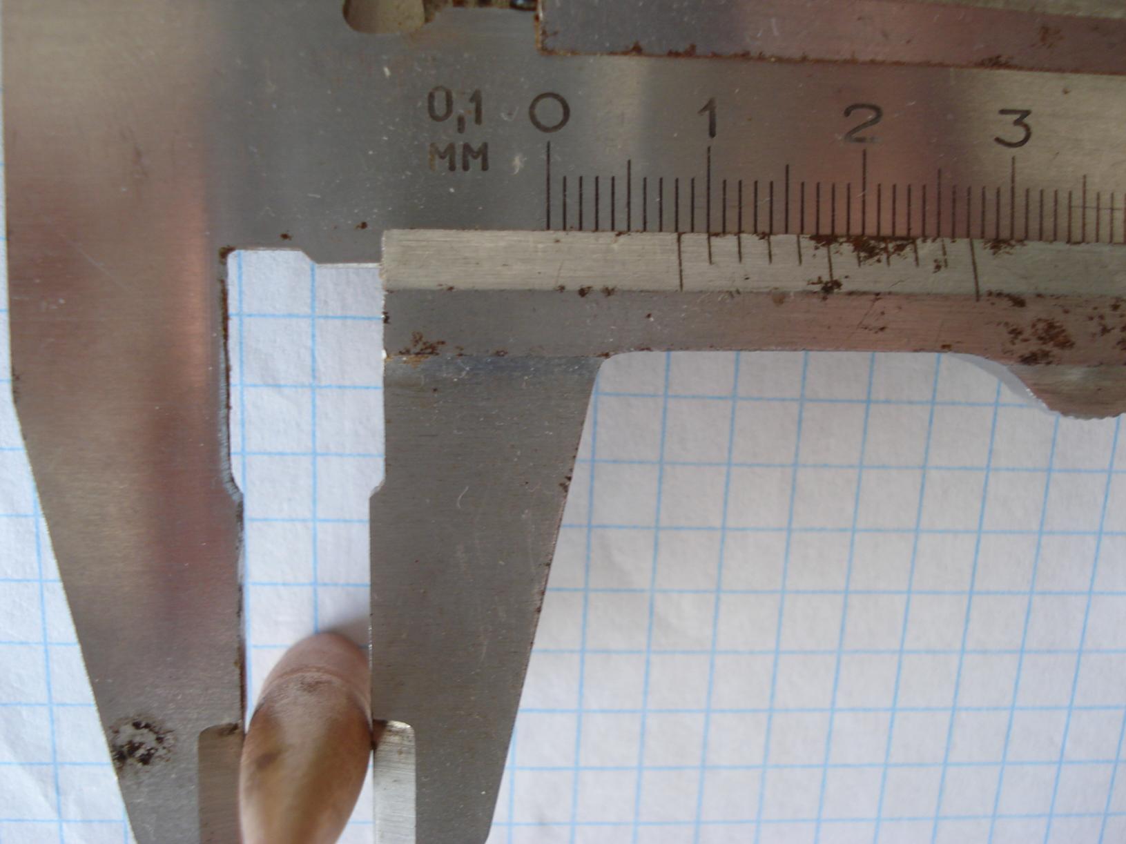

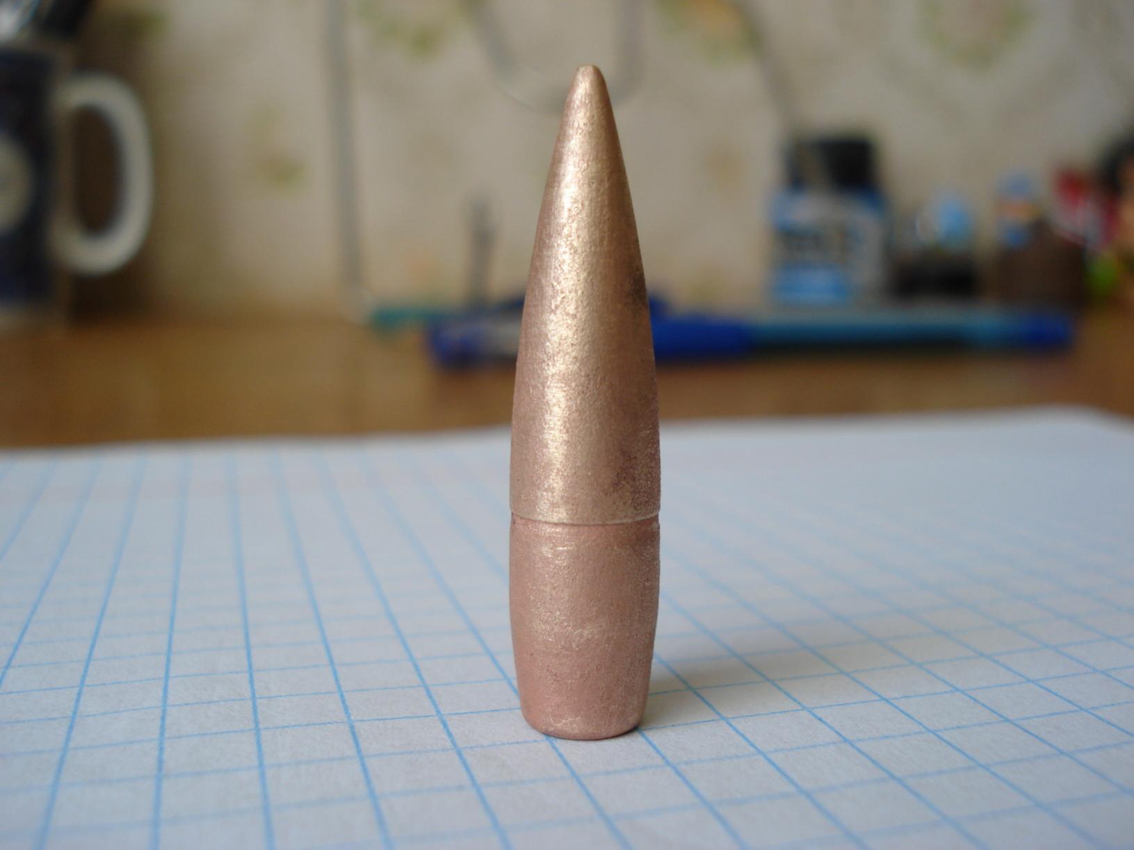

    Я в идентификации пуль совсем не силён, верно ли я думаю что это Манлихер 8мм?

    ....Маузер 7,92 мм.
    Ведущая часть неотстреляных пуль завсегда несколько больше калибров их родных стволов (запас на обжатие РЕМОНТНЫМИ стволами)...

  5. Штахель Андрей
    Штахель Андрей Stabsgefreiter
    679
    Location:
    похоже на югославскую с томпаковой оболочкой, проверить легко - она не берется магнитом.

    да, не магнитится) это редкая в наших краях?
  7. Не... Немцы у югов таких натягали - будь здоров! ;) Весьма частая.

    Знал, что этот вопрос опять возникнет....
    Есть такая процедура при значительном износе - углубление и переполировка нарезов...
    Ну, к примеру, возьмем 98к. Ведущая часть пули составляет 8,15 (не судите строго). При выборе ствола (КО-98) было просмотрено примерно 50-60 единиц. Клейма калибра - от "7.8" до "8.2" (при этом калибром промеривался ствол у дульного среза - все соответствовало).
    У машинок свыше 8.0 - присутствовали рем.клейма. На некоторых "7.9" забито, но видно, и перебито - "8,1"
    Ну, конечно был выбран "7.8"....
    З.Ы. Нахрена переплавлять изношенные 7.9 если после НЕСЛОЖНОГО ремонта их еще о-го-го как можно пользовать....

    не манлихер-однозначно,у манлихера 8мм. тупая пуля,а эта остроконечная...

    Вопрос возник - ответа нет. Покажите мне документы или учебные пособия где описаны и/или регламентируются диаметры пуль (и допуски) с запасом на ремонтные стволы? Максимальный диаметр пули ВСЕГДА берётся номинально равным диаметру канала ствола по дну нарезов. А Вы мне пишите про стволы по полям.
    P.S. C S-Patr. диаметры пуль патрона 7,92х57 были 8,2-8,22 мм.

    А т.н. Маннлихеры, они разные бывают.

    8*50Р--Тупоконечная Пуля ...или Так Называемый "О" Патрон...
    8*56Р--Остроконечная Пуля--или Т.Наз "эС" Патрон....
    по видимому Камерад Фокусируется поверху "эС" Патронной Пулей...;)
  15. Ага. При этом "специальные" пули (напр., для Brand Patrone 17) были действительно остроконечными... Но их-то конструкцию не опознать сложно. ;)

    Вообще-то он назывался Spitz-Phosphorpatrone (SP) M.17. По неопытности его можно спутать с Spitz-Phosphorpatrone (SP) M.18 или Panzer-Patrone No. XX. Остальные австрийские зажигалки-разрывалки были тупоконечными.
