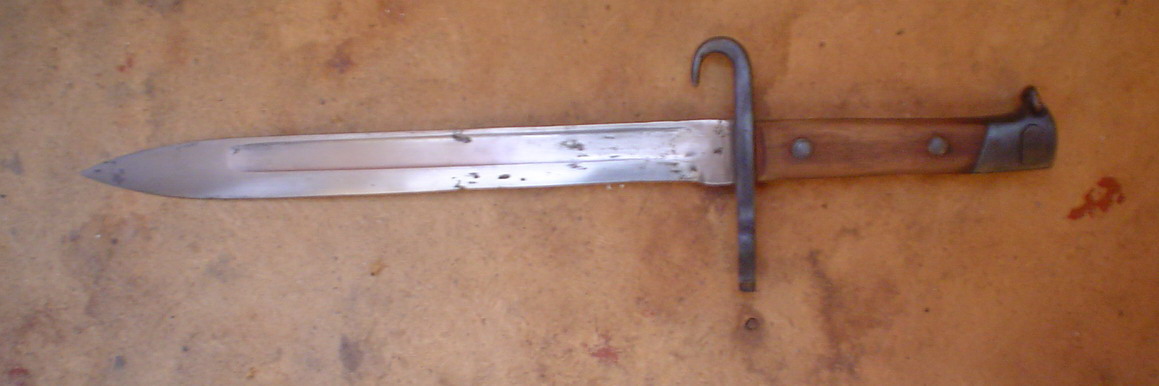

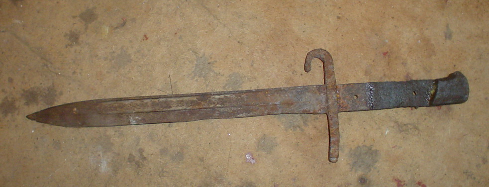

Прикупил вчера,буду восстанавливать и хотел бы посмотреть если у кого есть такой - фото крупным планом рукоятки (для изготовления новых заклепок и петли для темляка), заранее благодарен
Ответ: Манлихер Щёчки - 100 % на заклёпках, никаких винтиков не было. А штычёк сам - унтеровский вариант.
Ответ: Манлихер Вот и Мой подофицеръ.....австриец на вооружении в Бг армии...правда кто то отрезал Гарда но ниче.....я купил сломанного штыка -такого же самого с бутончиком и Гардом...так что надеюсь все будет нормально... а Вам Камрад -надеюсь для началло эти фотографии помогут!)))) www.prikachi.com/users/viceroy/84M.jpg www.prikachi.com/users/viceroy/83I.jpg www.prikachi.com/users/viceroy/82q.jpg
Ответ: Манлихер Там не заклёпки а винты. На заклепках я еще не встречал. Варианта два. 1. Либо их нет вообще 2. Либо я мало видел штык-ножей
Ответ: Манлихер И все-же ответа на вопрос: "заклепки или винты?" мы не услышали. Hanter, вы не могли бы подтвердить фотографией наличие винтов, а не заклепок на рукояти штыка, если Вас не затруднит, конечно.
Ответ: Манлихер Ну штыки-и Солдатский и Подофицерски для М95 Положительно с нитами...пардонне-муа Месье ...с заклепками... Это Положительно...если кому нужно Фотки и у меня такой девайс есть в бардаке --покажу с удовольствием...
Ответ: Манлихер Не подшаманил а сделал как надо.....счас тебе надо найти ножницу и лопуса..... по русски лопус называется этог девайс из кожи который на ремни висит ...и на нем прикреплена ножница???
Ответ: Манлихер http://www.old-smithy.info/bayonets/Austrian 1895.htm#busch //www.old-smithy.info/bayonets/Frogs.htm вот посмотрите поможет. Рукоять крепится 2 стальными заклепками под которые подкладываются стальные шайбы. забудте бред о винтах, это пурга полная!!!!!!!!!!!!
Ответ: Манлихер поставил имитацию заклепок. и спасибо всем за активное участие и помощь, следующее дело - восстановление треешного штыка "Кабакова-Камарницкого"
