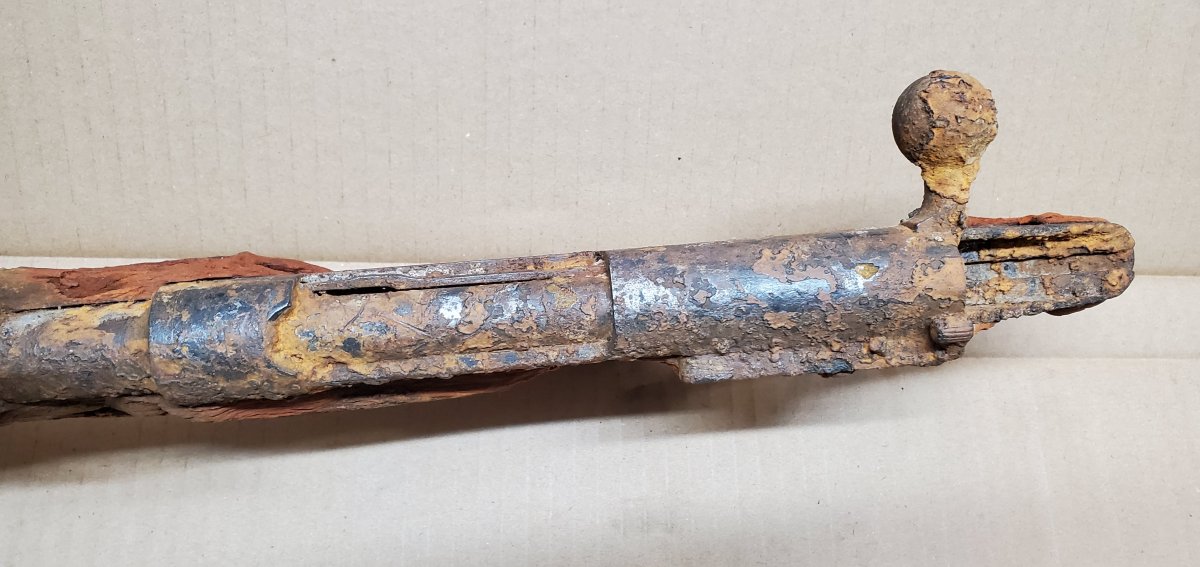

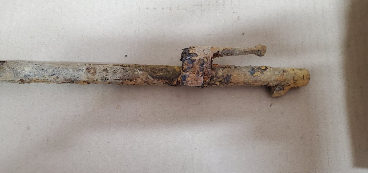

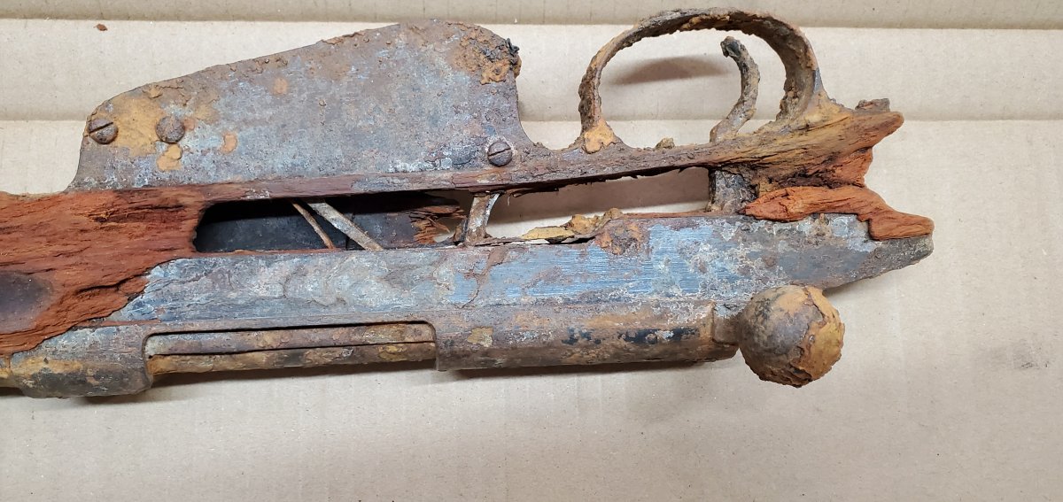

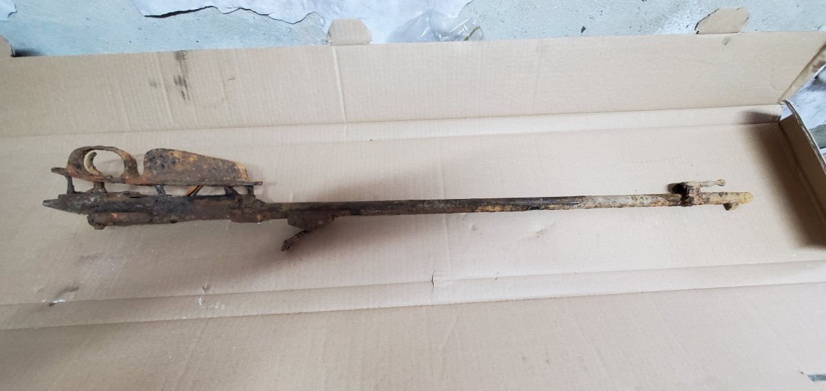

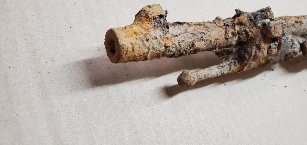

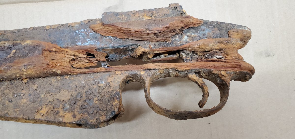

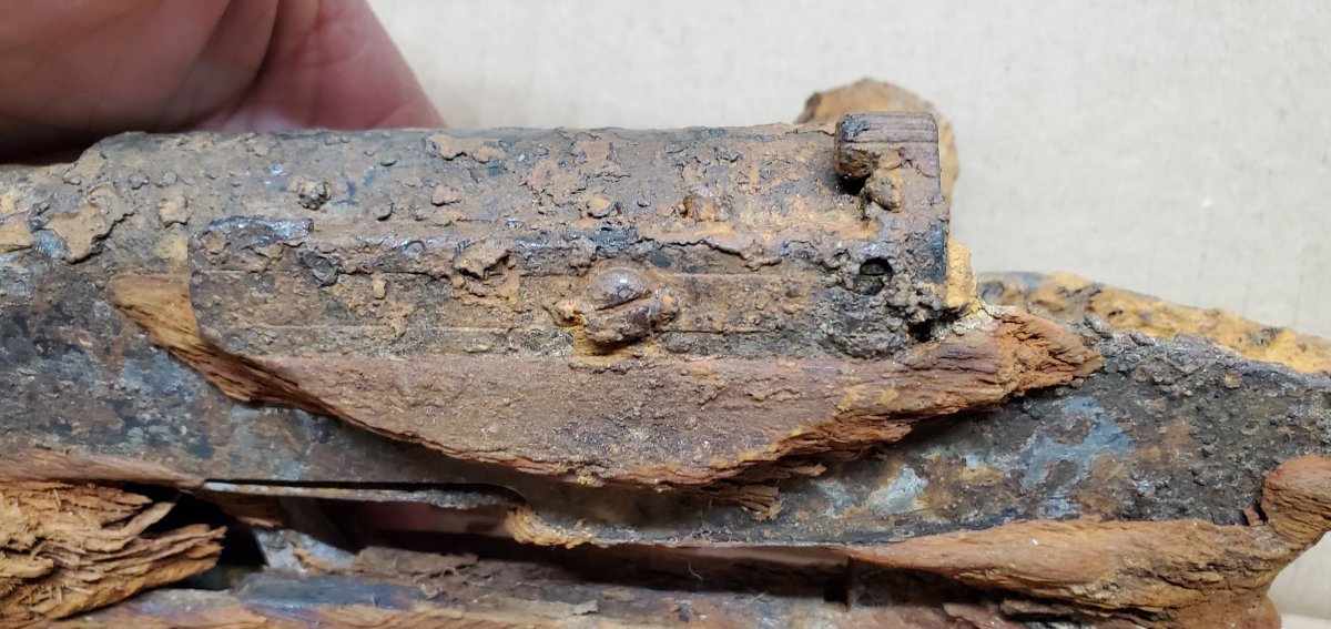

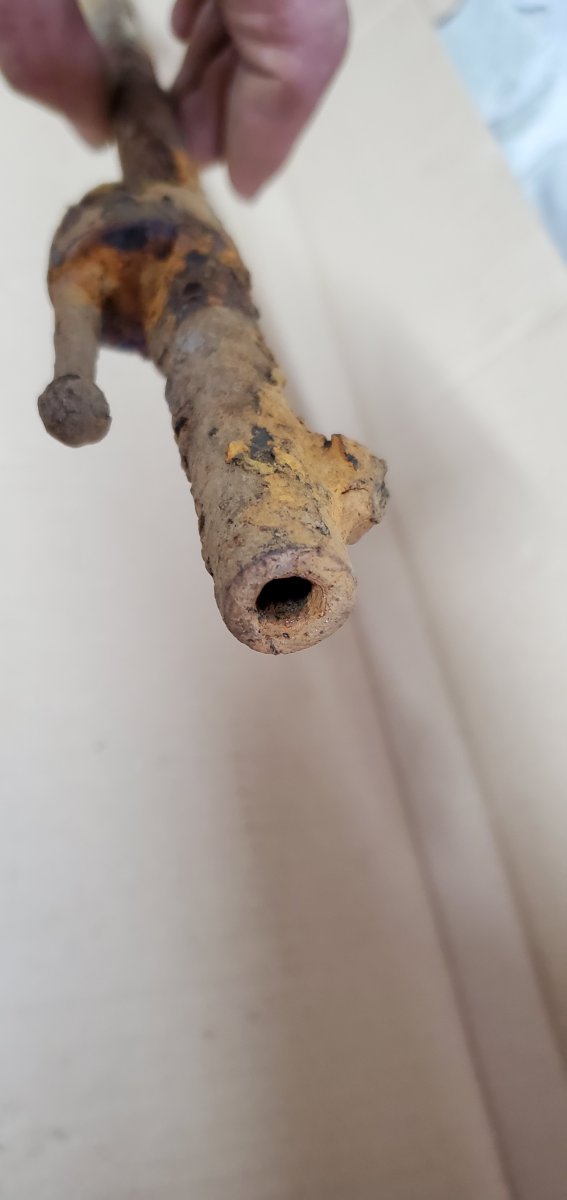

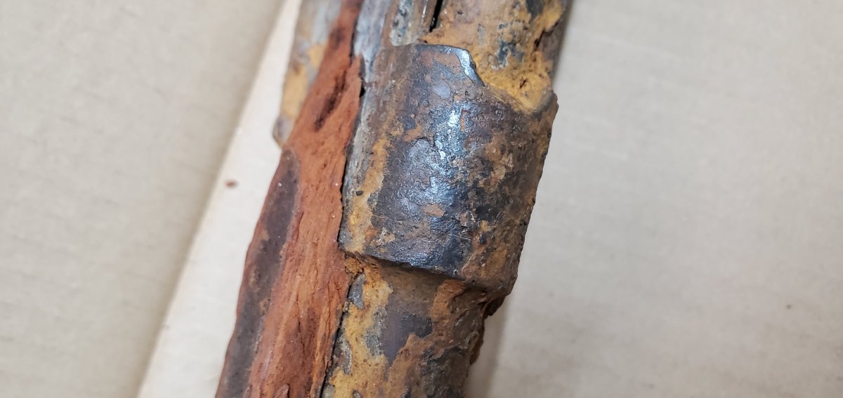

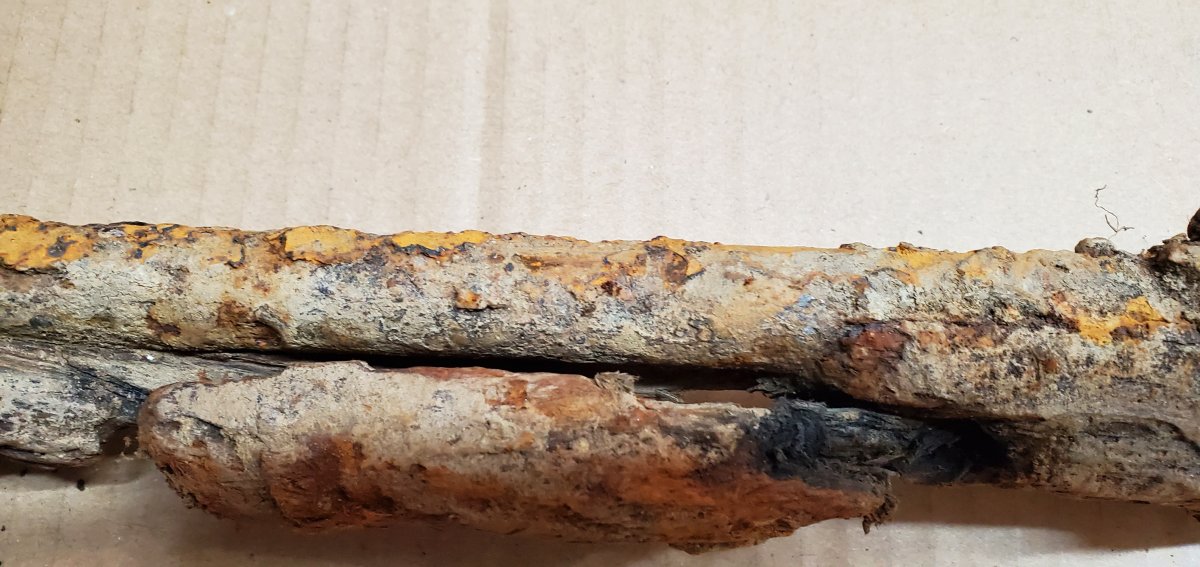

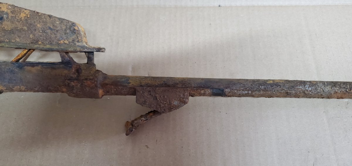

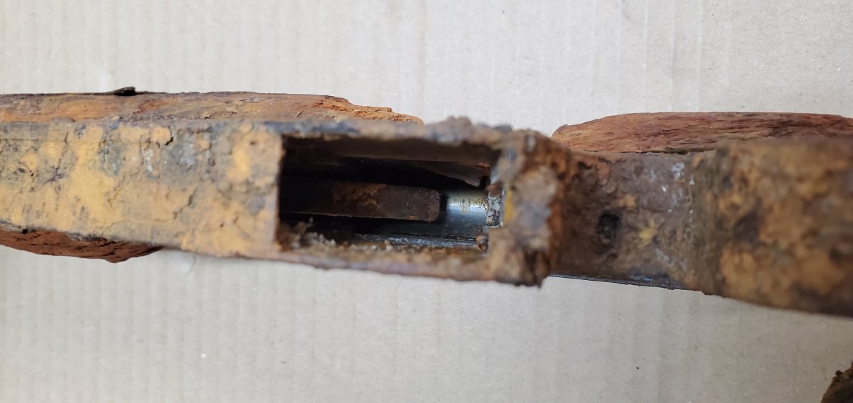

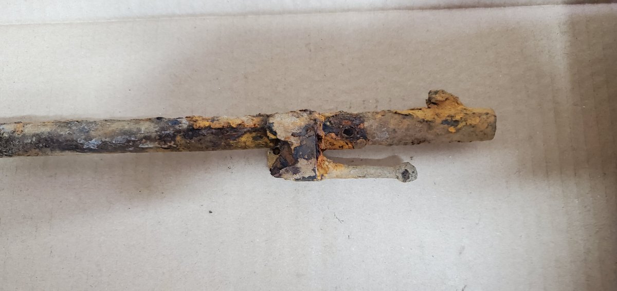

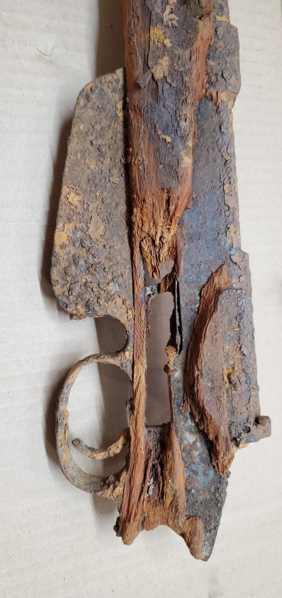

    Доброго здоров'я камради.Є така залізяка для дослідів.Хочеться з нього зробити гарний макет.Питання до досвідчених камрадів,як правильно розібрати?
    Які нюанси можуть виникнути при розборці.Як краще чистити?кислота чи електроліз?наперед дякую за поради 20200609_200955.jpg 20200609_200948.jpg 20200609_200917.jpg 20200609_200912.jpg 20200609_200905.jpg 20200609_200901.jpg 20200609_200852.jpg 20200609_200845.jpg 20200609_200839.jpg 20200609_200830.jpg 20200609_200822.jpg 20200609_200817.jpg 20200609_200804.jpg 20200609_200800.jpg

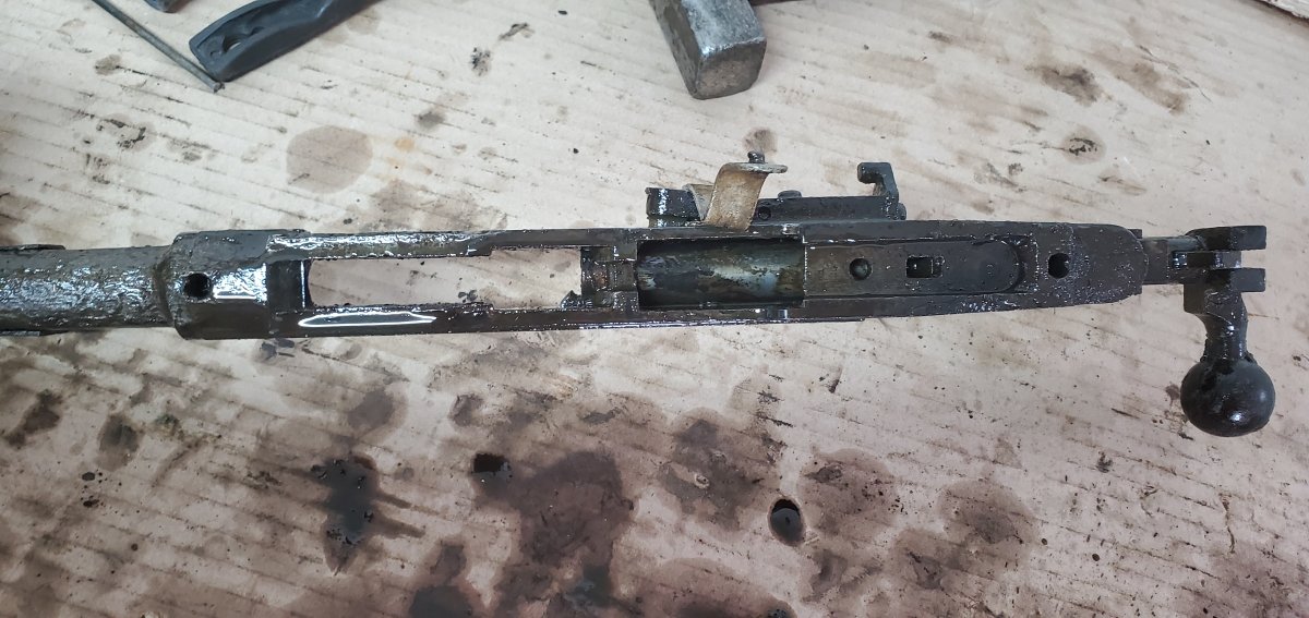

  3. дт-75
    дт-75 Oberleutnant
    80
    160
    1.761
    Львів

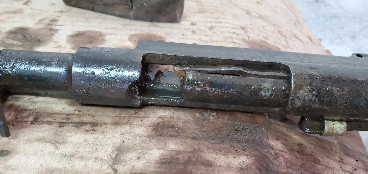

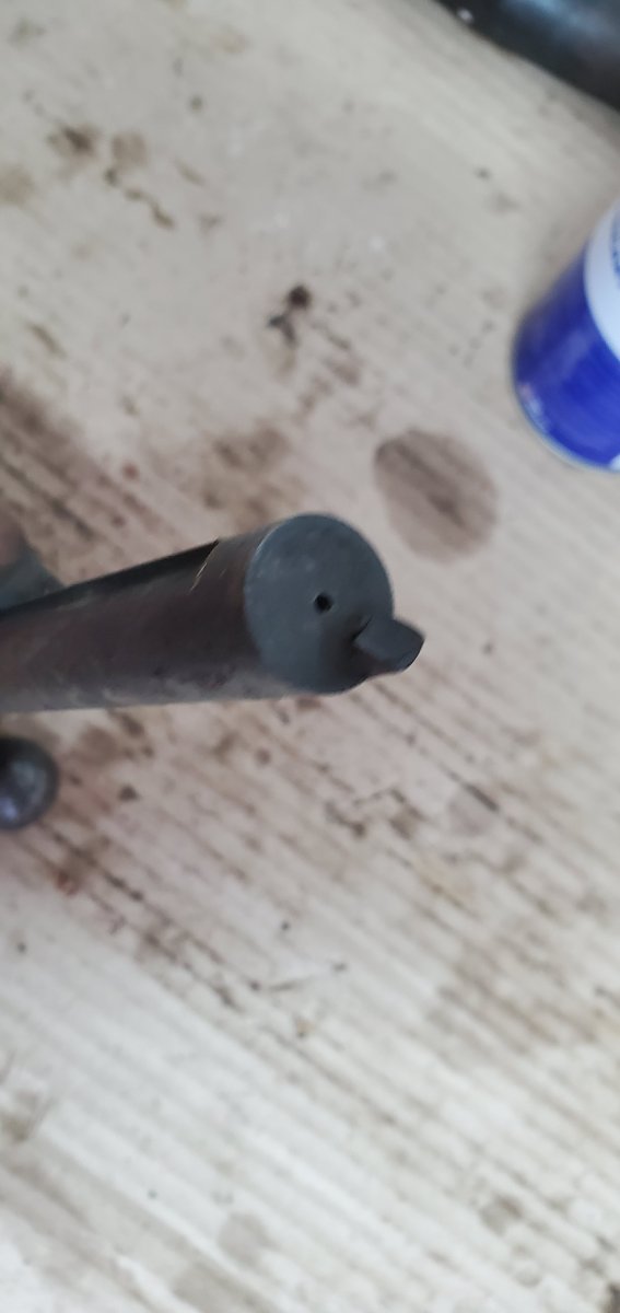

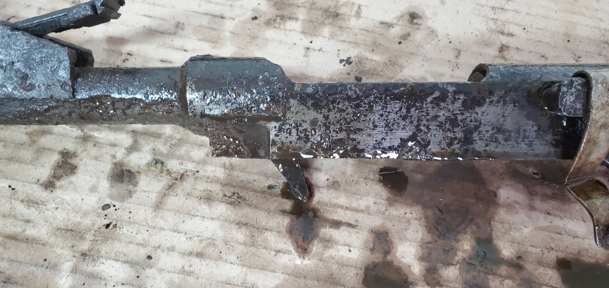

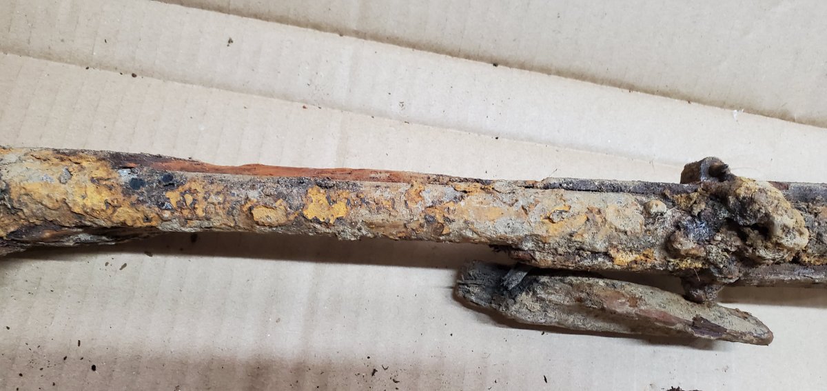

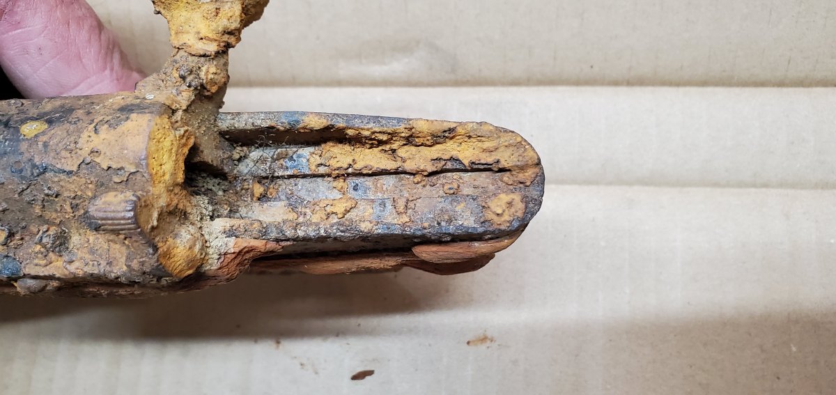

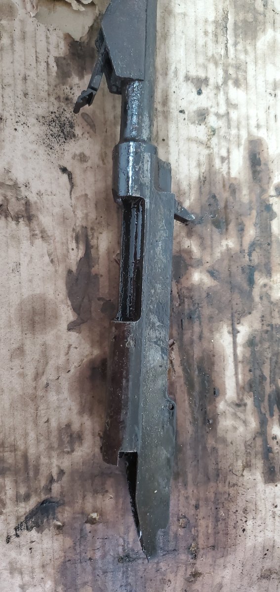

    Зняли залишки дерева 20200611_131026.jpg 20200611_131020.jpg 20200611_131014.jpg 20200611_131002.jpg 20200611_130956.jpg 20200611_130950.jpg 20200611_130947.jpg 20200611_130938.jpg 20200611_130933.jpg

  8. Gasser
    Gasser Stabsfeldwebel
    31
    49
    1.313
    Kharkov
    Постарайтесь сберечь пружину подавателя,она довольно редкая.То же касается выбрасывателя
    Вначале разделите тело винтовки и магазин.
    Огромной проблемой будет открыть затвор,не отломав при этом его ручки.Австрийский металл хрупкий как стекло-лушпарить молотком нельзя!.Справитесь с этим ,затвор уцелеет-считайте получили пропуск в клуб реставраторов ММГ..

  10. Gasser
    31
    49
    1.313
    Kharkov
    Это не сильно поможет, но проделать надо.Затвор М.88 ослаблен вырезом под курок возле ручки и чаще ломается именно там.Однажды,чтобы достать неповрежденный затвор,пришлось
    срезать верхнюю перемычку ств.коробки..Но в первую очередь высверлите винт и снимите предохранитель.Он сейчас включен,запирает затвор. Тоже редкая деталь,желательно сберечь.

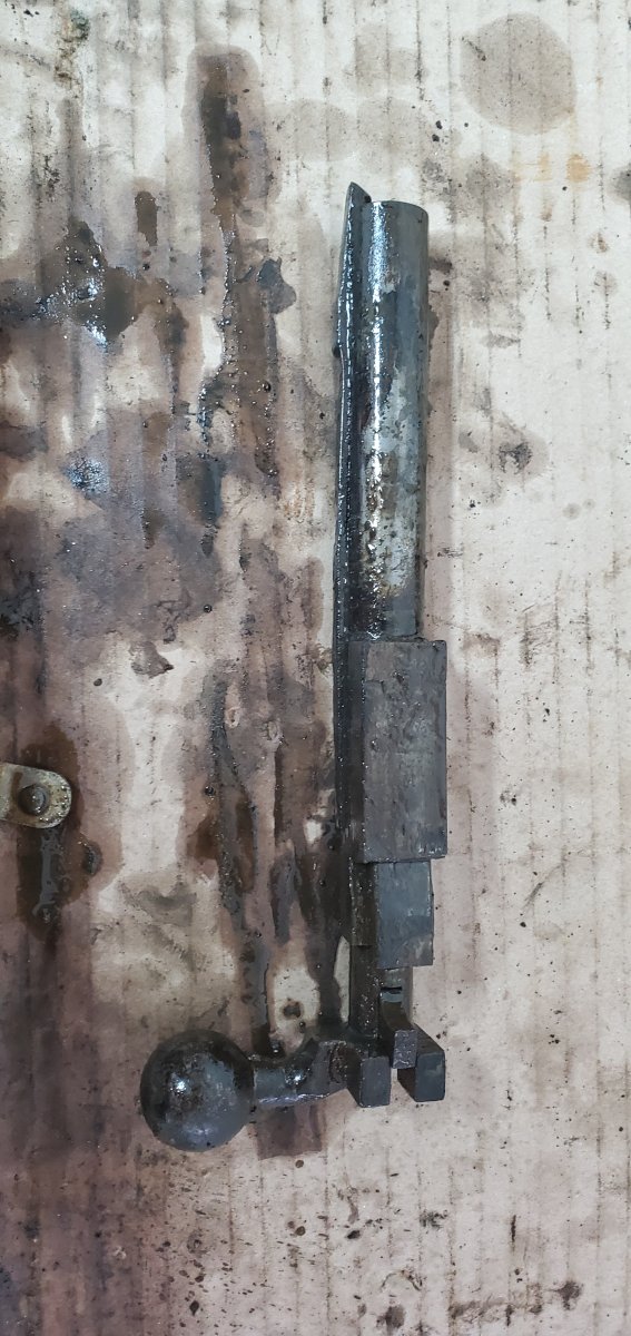

  11. дт-75
    дт-75 Oberleutnant
    80
    160
    1.761
    Львів

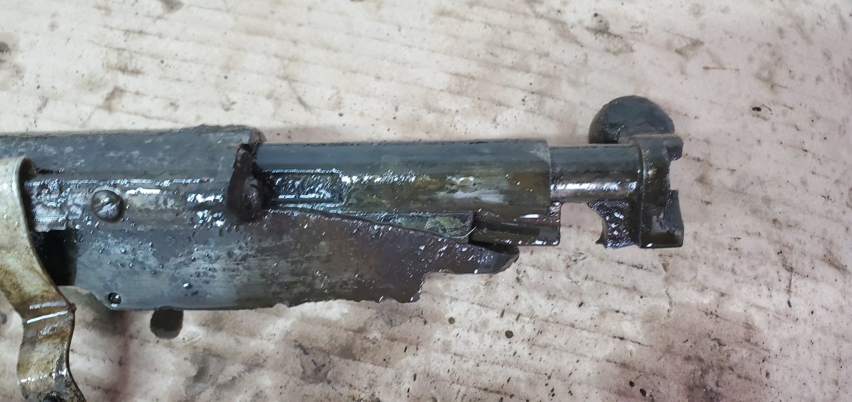

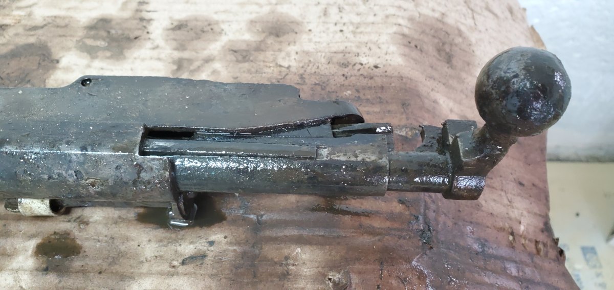

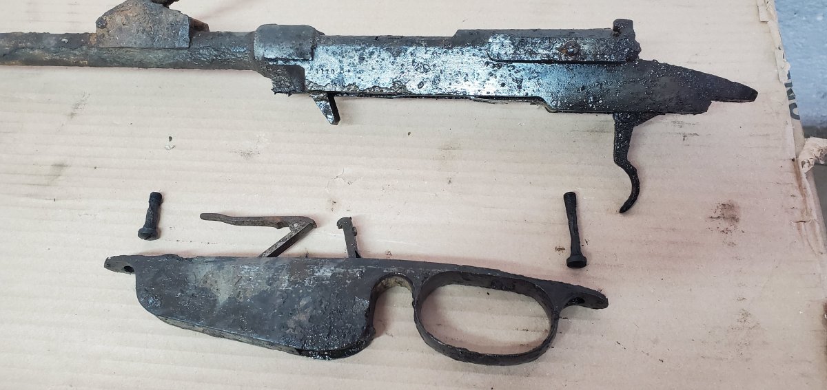

    Поки що відкрутилася коробка.
    До понеділка лежить в керосині.
    Дуже вдячний за підказки,на що звернути особливу увагу:beer:
    sasha_75, Gasser, вадим журавлев та ще 1-му подобається це.

  18. дт-75
    дт-75 Oberleutnant
    80
    160
    1.761
    Львів
    Дуже постараюсь розібрати без втрат

    В вас модель як-що не помиляюсь 1888-90 з накладками на боковинах цілика.Включений запобіжник (змістіть в ліво -перед витягуванням затвора).

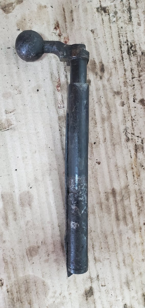

  21. дт-75
    дт-75 Oberleutnant
    80
    160
    1.761
    Львів

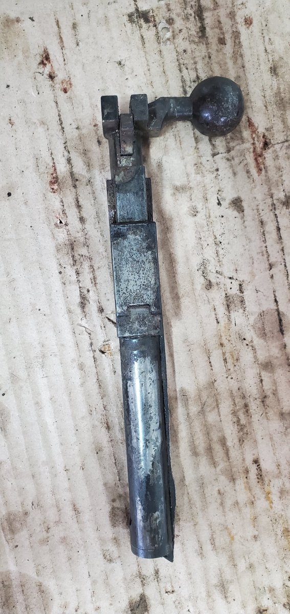

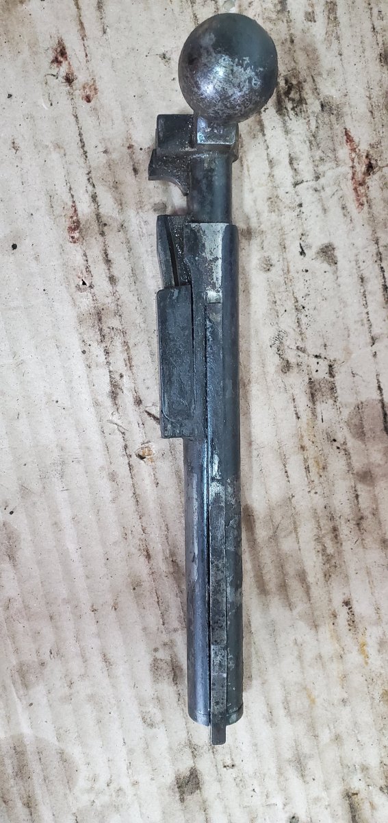

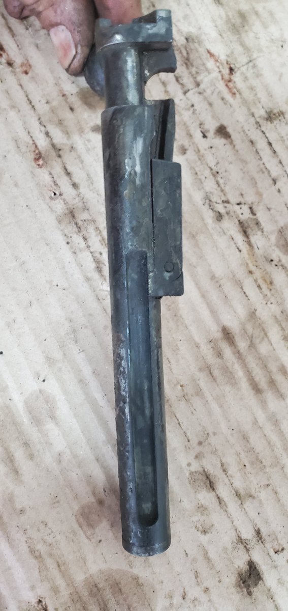

    Вітаю камради.Прийміть нас в секту.
    Адреналіну,я вам скажу,під час розборки прибуло трохи.
    Затвор вийшов без втрат.Кілька фото з операційного стола.

  22. дт-75
    дт-75 Oberleutnant
    80
    160
    1.761
    Львів
    І ось він
    Jawist, Artyr, вадим журавлев та 6 іншим подобається це.
