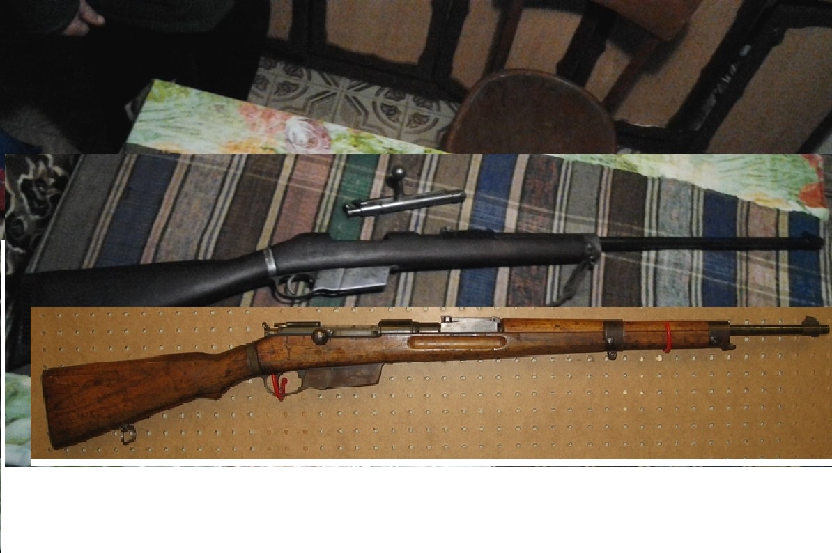

    Питання до знатоків -для кого венгри робили таку рушницю. Я проспорив 1 літр кон* ] яку Тиса товаришу що робить на Словаках що такого небуло.Сьогодні він скинув мені фото такого девайса.

  3. A10A
    A10A General-leutnant
    23.872
    Київ, Україна
    ...а де видно, що воно "під Мосіна" ??????

    Цікаво було б фото тильника. А ще пачки на патрони.
  5. Bandera2
    Bandera2 Stabsfeldwebel
    2.574
    Біля лінії Арпада
    Тильник нерідний,довжина ствола 71см.,патрон на 1000 відсотків Мосінський-я бачив по скайпу.Хто має якусь іформацію по такому Манліхеру то буду дуже вдячний.

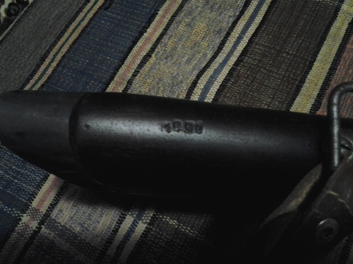

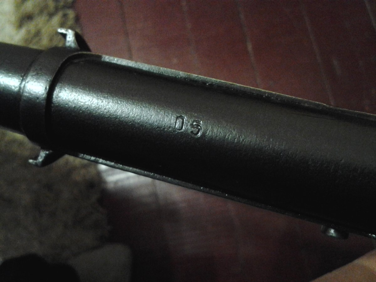

    Попрошу його дати ,якщо зможе,ще фото. Прицільне Манліхеровське,знизу як на рамі так і на стволі клеймо 05 вибито,дерево рідне,видно № на прикладі і ще номер вибитий під стволом.Із мінусів-нема тильника і прирізане дерево спереді.Мене це тоже поразило що патрон 7*62/54 .А в оману мене невводять-бо буде виставляти ящик кон*яку.

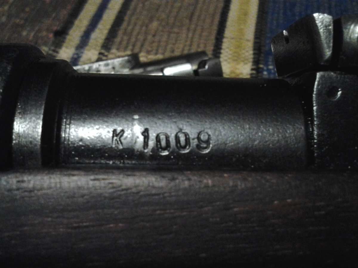

    ...ну так нехай виставляє - немає стандартних 35М з номером на "К"

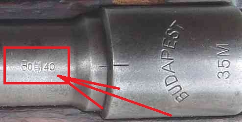

    ось список №№
    ...остання "Е"
    Actual Serial number - date correspondence, as reported:
    1938: A1000 - A26599
    1939: A26600 - A33300
    1939: B9435 - B43534
    1940: C6000 - C33024
    1940: D31233 - D49786
    1941: E17976 - E25000
    Якщо так, то це переробка 1947 року (...а хто був в Угорщині в 47-му ?? - совєти)

    Я спорити небуду.Може і переробка.На всіх Манліхерах яких я бачиві тримав у руках № вибивався з лівої сторони ствола,а тут № із справа. Але факт залишається фактом -ствол під Мосіна.Значить я пройграв 2 бутилки *Закарпатського*

    ...Ще рез наголошую - ЯКЩО ЦЕ (ДО-)ВОЄННИЙ "35М", що видно, принаймні, по клейму на стеблі затвора то ствол однозначно НЕ РІДНИЙ (...і коньяк повинні пити Ви, шановний

    Дерево заводське,тільки прирізане.А ствол я недумаю що могли поставити *кулібіни*-дуже всьо професійно зроблено. Хіба що москалі у 1947р. на заводі ставили свої Мосінські стволи 71см.Даю ще фото ,а більш інформативні і доказові фото обіцяв скинути на днях.Тоді все стане ясно.

    Уважаемый Bandera2,прекратите истерику и скулеж по поводу 2-х проигранных бутылок,а ответьте по сути:если дерево оригинал,куда делись выборки(пазы) с цевья?Рекомендую обратить пристальное внимание на сравнительное фото,приведенное камрадом А10А.На завершение рекомендую проштудировать украинское правописание,чтобы Вас адекватно понимали...Без обид...С глуб.ув.

    дерево заводське але не оригінал, ствол на вигляд теж, контрольну марку рами і ствола дайте , так легше буде
    з того, що бачу ствол не рідний
    ну і мушку із зрізом ствола...

    Тільки побачив тему, то скажу що впевнений на всі 100% що дерево копія і не точна. Ствол не заводський, мадяри б такого не зробили без своїх клейм, та ще й з таким криво набитим номером.
    На третьому фото видно сліди різьця - зліва від букви К....
