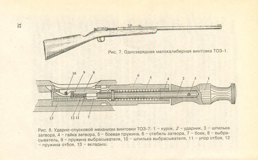

    ТОЗ, мод. 1 (системы Я. Каневского), представлявшая облегченный спортивный образец (вес 2,4 кг). Винтовка эта имела очень много серьезных недостатков. Главнейшие из них: крайне низкая точность боя (почти вдвое меньше в сравнении с заграничными) вследствие неправильного расчета размеров канала ствола, затем неудобное заряжание, исключающее стрельбу на скорость, и, наконец полное отсутствие прикладистости из - за неправильных размеров ложи и неудачно выбранной формы ее. В дальнейшем, стремясь улучшить заряжание, завод перешел на другую, крайне неудачную конструкцию затвора, изменив переднюю (запирающую) часть его точно по типу винтовки Вальтера. С этим новым затвором винтовка получила наименование ТОЗ мод. 7.

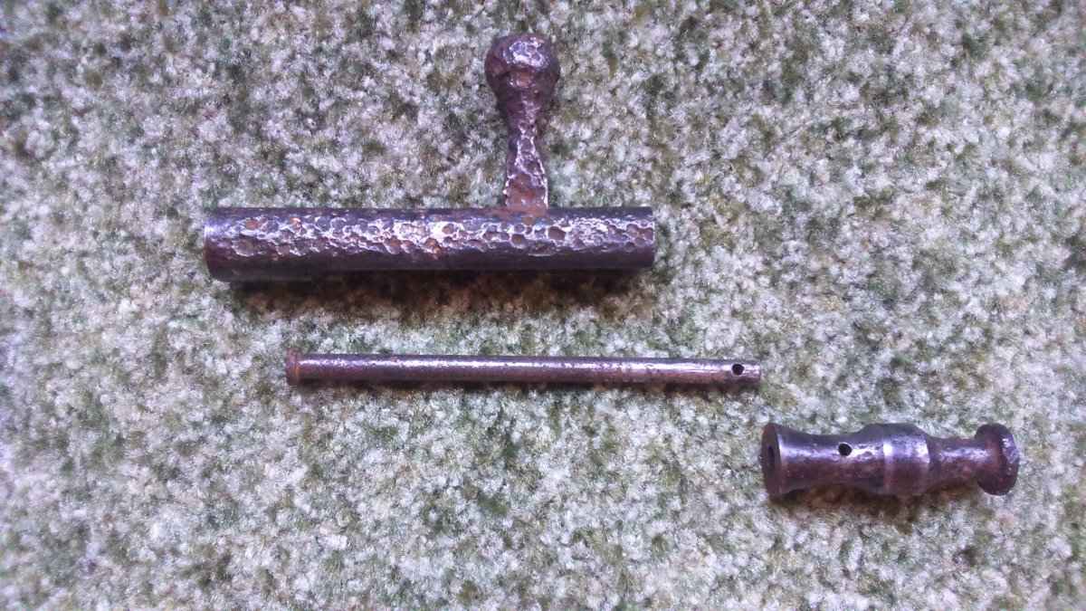

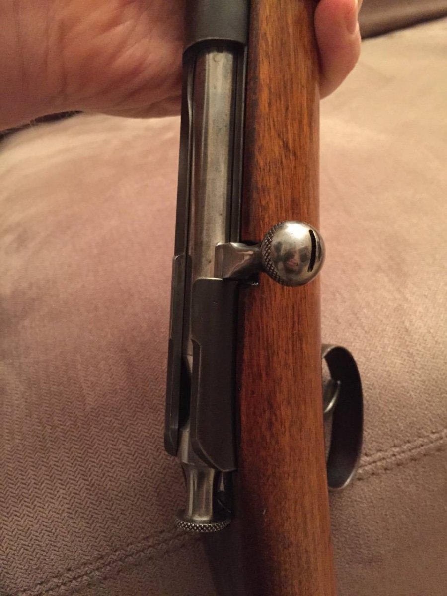

    Приветствую,в курке затвора (на последнем фото под №1) нужно выбить поперечный штифт под №3,после чего снимаете курок с ударника,далее выкручиваете гайку под №4,(в гайке есть две прорези по бокам под отвертку),после чего извлекаете ударник с пружиной,

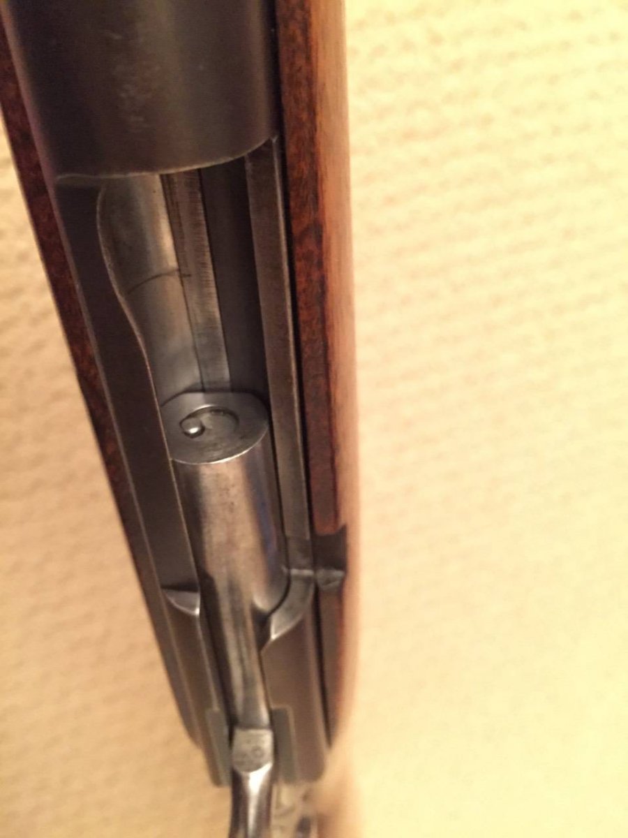

    Добрый вечер! разобрал я затвор, действительно ничего сложного, правда привело в удивление что штифт который должен держать боек свою функцию не выполнял, боек просто выпал, а штифт хоть и забит но никак не фиксировал его

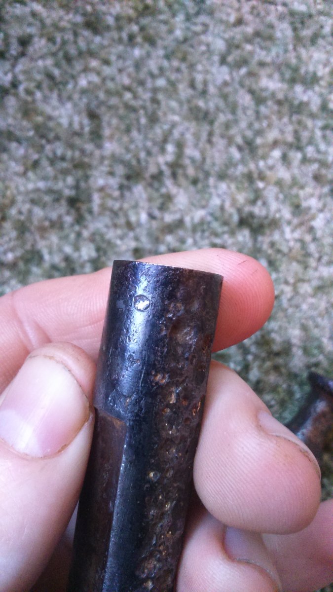

    Ударник внутри стебля затвора ,а выпала часть курка(не знаю как правильно назвать) она и бьет по ударнику .Штифт предохраняет ударник от предельного перемещения внутри стебля и не дает ему провернуться по продольной оси .Разбирал подобные ,может ваш немного отличается .

    бойок сам я уже вынул, как и говорил он в стебле фиксировался штифтом, у него там был небольшой ход. ударник сам на фото снизу под стеблем, на него же надевалась боевая пружина

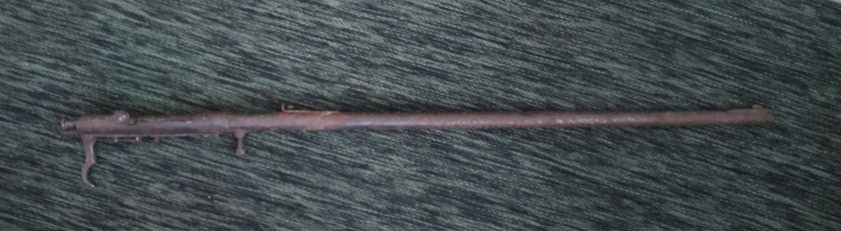

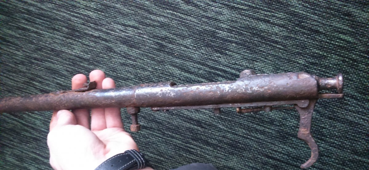

    Собственно такой тоз, номер Ч 28169, при разборке слез окончательно. возможно один из первого года выпуска, хотя я читал его заменили спустя год на тоз 7, может их только год и выпускали

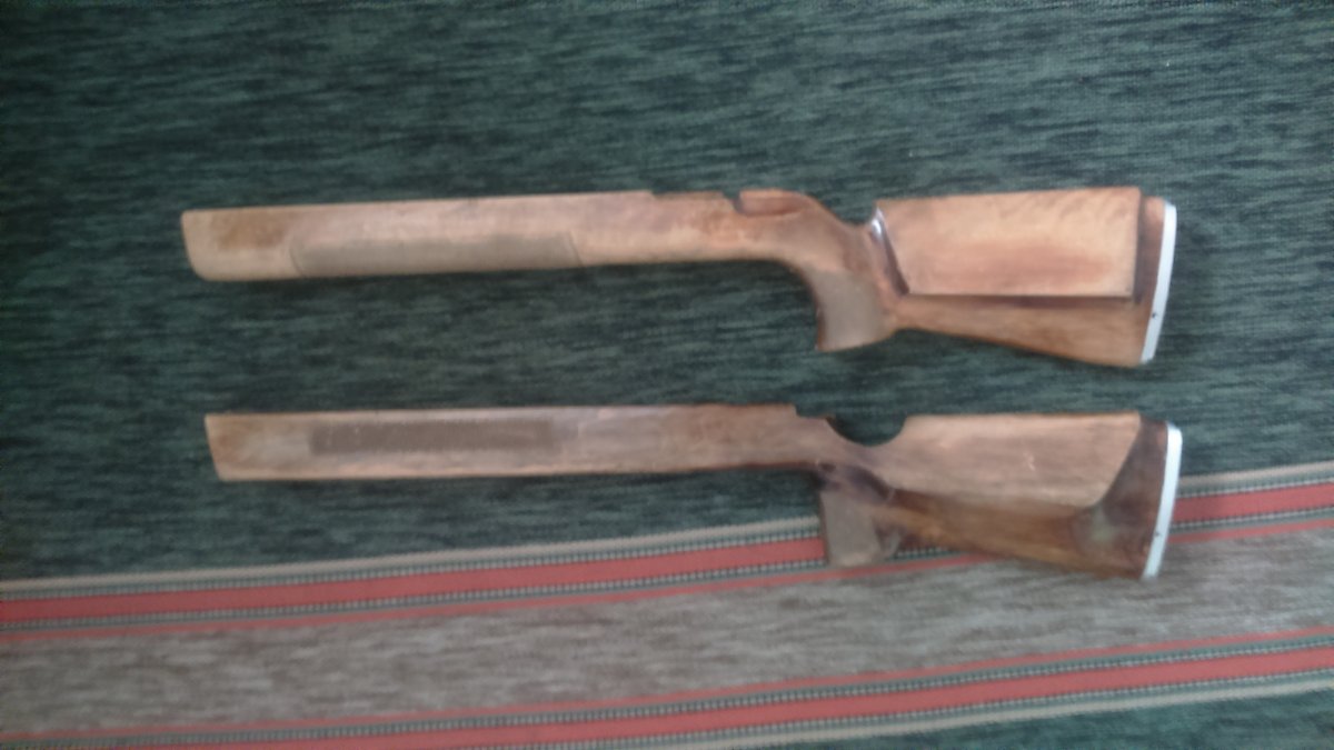

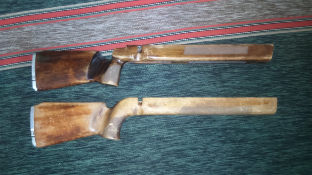

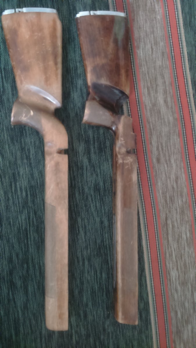

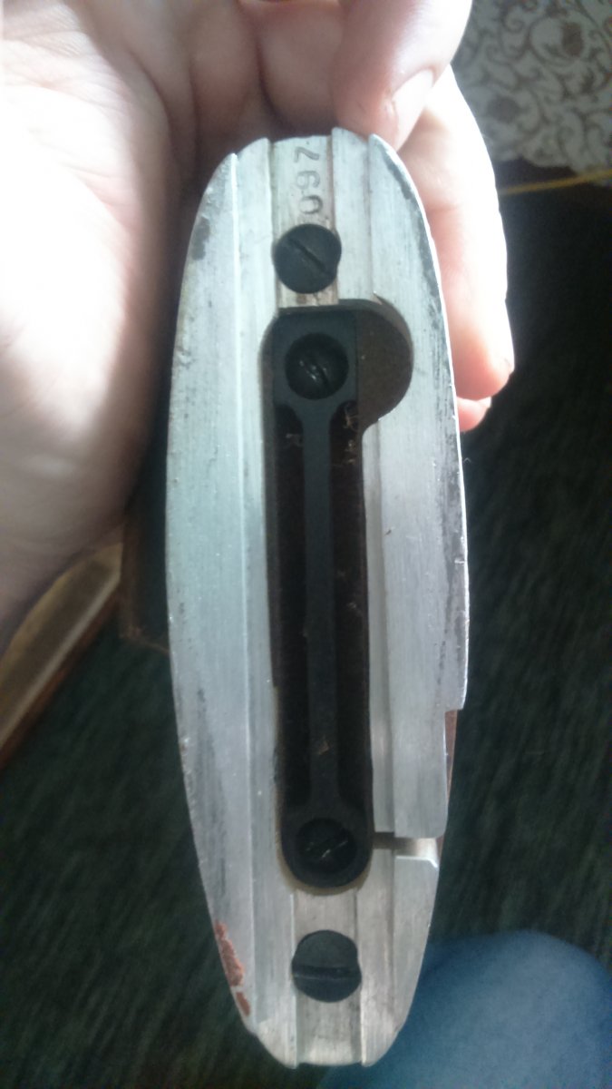

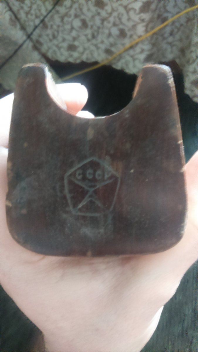

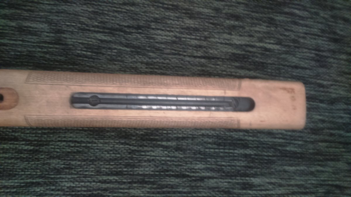

    Добрый вечер! подскажите от какой мелкашки мне дерево подарили?
    Roma_1985, StudenT() та antykvar_2009 подобається це.
  22. A10A
    A10A General-leutnant
    23.168
    Київ, Україна
    СМ-2
    http://www.iz-article.ru/sm_6.html
    Мансур Львович, Gasser, Roma_1985 та 3 іншим подобається це.
