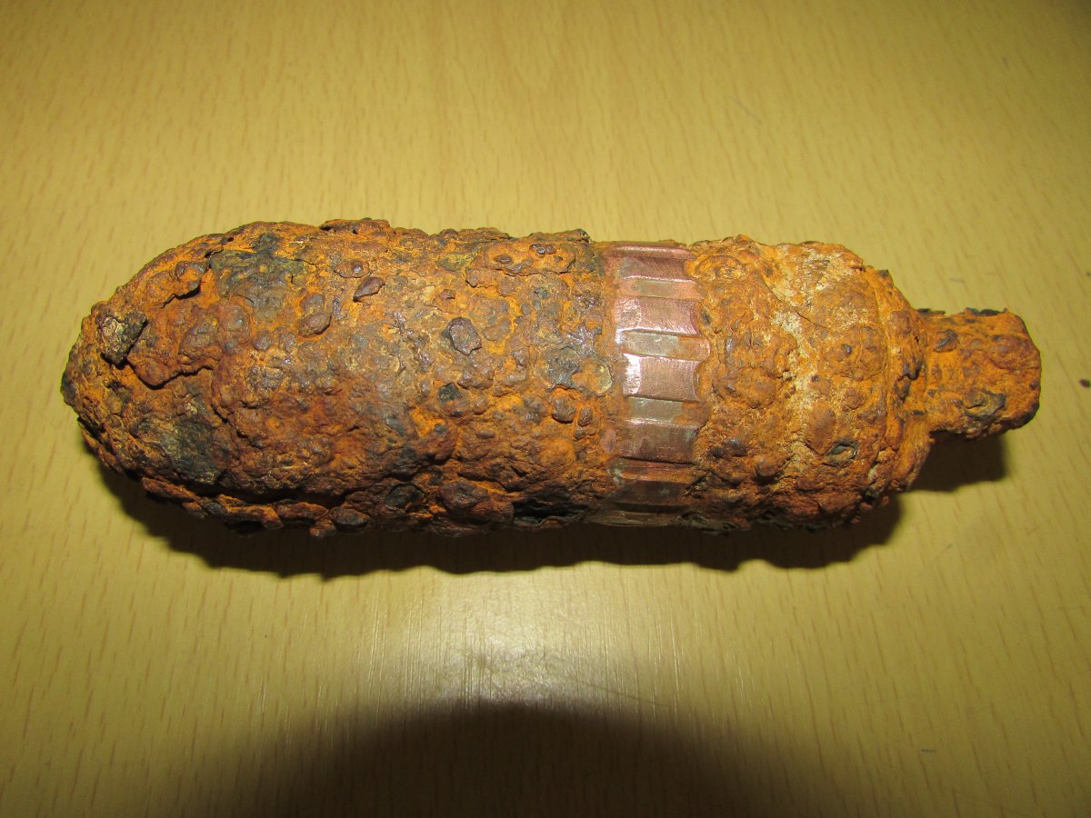

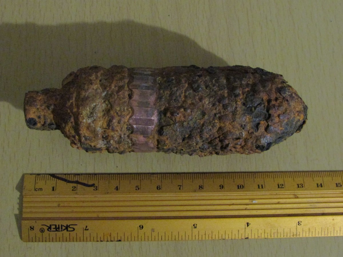

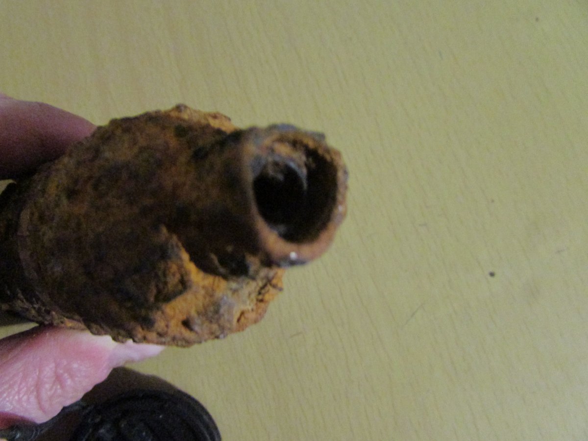

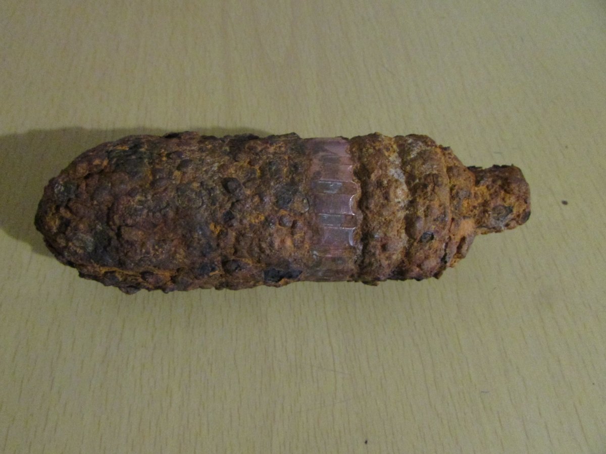

    Підкажіть, що це за штука, від чого і чи безпечна в такому стані. Дякую

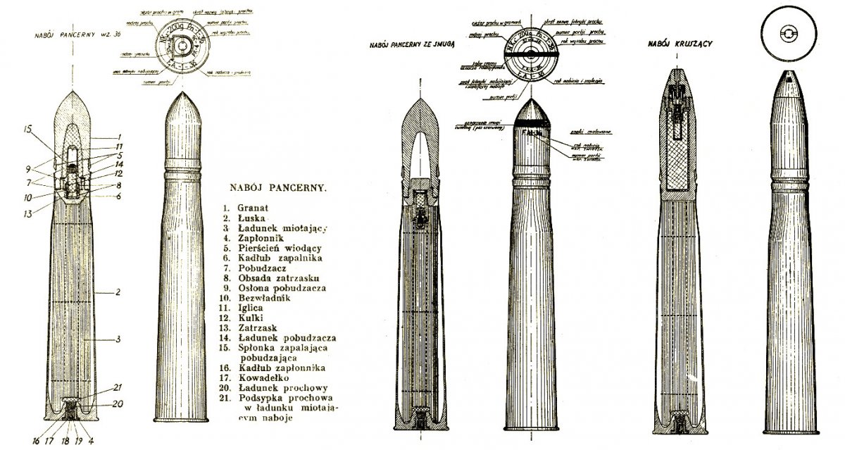

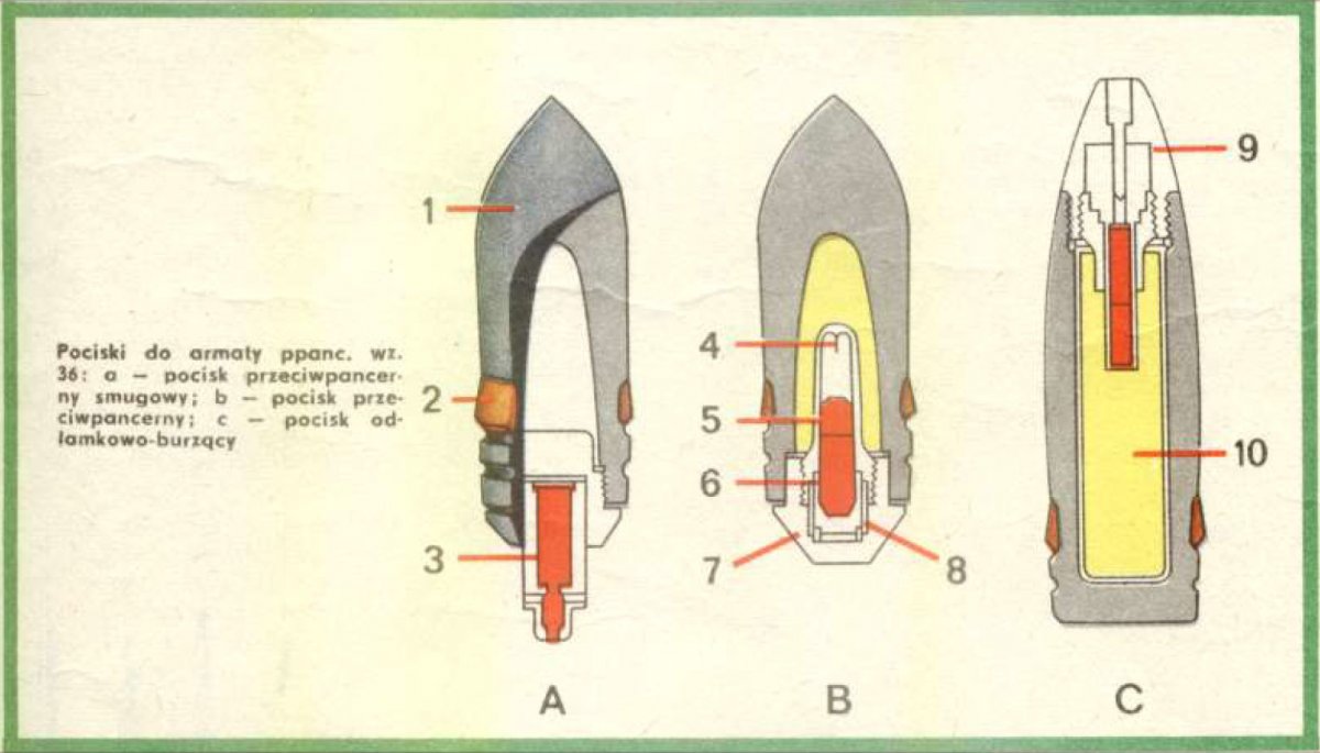

    Это не Первая мировая. Это Вторая мировая. 37-мм. Польский Bofors к противотанковой пушке WZ.36. Должен быть практиком. См. схему и рисунок.

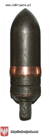

    Судячи з третього фото мій снарядик належить до типу "А" ???? Протитанковий смугастий?
    Він безпечний чи дуже небезпечний?

    практик пустий у середині,для навчання.

    и чем он практик? засади такой в БТ-5 с полкилометра.
    полосатый - переводится как трасирующий, где упоминание про то что он практический?
    просто БТ, болвань без вв, но на 36й год и не таким стреляли

    а смисл робити подобу донніка на різьбі і пусту комору???

    доречі учбовий тоже з пустою коморою,з подобую пояска(так виточений,єдине ціле)і поясок помальований фарбою.

    ммм…. унификация производства? +чем оно подобие на резьбе? - надо, вкрутил донник напхав ВВ, ненадо - вкрутил длинный трасер и так стреляй. кстати трассер почти такой же, как на 2х фунтовке английской - летит далеко, скорость низкая, от того и трасса длинная. Эффект по легкому танку будет почти абсолютно одинаков - пару снарядов засади и усё, братская могила

    Ну не знаю,по польщі копав і раннє і пізнє і масове і рідке і мега рідке,якщоб ця пуля хоть трохи більш менш використовувалась як бронік,проскочила би сто процентів.схиляюсь до практика.
