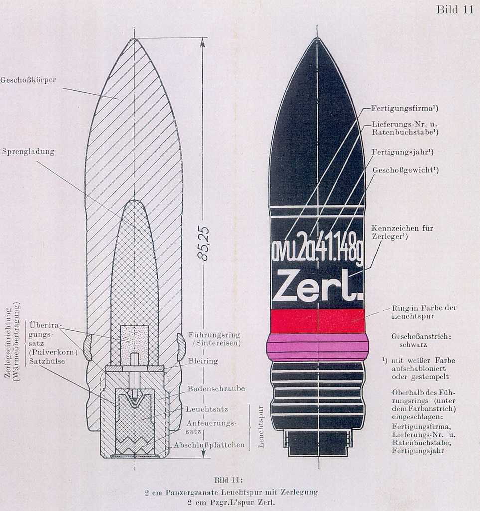

    Приветствую уважаемые, попался вот такой малыш. Прошу помощи в идентификации.

    Если не ошибаюсь? Бронебойно-зажигательно-трассирующий выстрел "Panzerbrandgranate L´spur", снаряд: масса - 148гр., длина - 85,7мм, взрывчатка: нет, контейнер с белым фосфором, вес - 2гр., начальная скорость - 785м\сек, общая длина выстрела - 203мм, вес порохового заряда – 37 гр., окраска снаряда – черная, красное кольцо над ведущим пояском и надписи белого цвета.

    Ну если канал ствола прошел, а нарезы я вижу хорошо, значит не опасен.
    Был бы самоликвидатор - хлопнул бы. Там же самоликвидатор от трассера срабатывает.

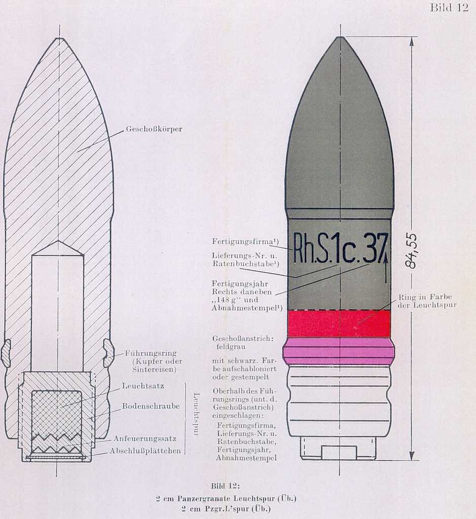

    Ради истины надо сказать....Учитывая отсутствие цветовой маркировки может быть и абсолютно мирным ПРАКТИЧЕСКИМ снарядом.....Разница между БЗТ и практиком 0,7 мм (ноль целых семь десятых миллиметра)...
    P/S На первой схеме БЗТ с самоликвидатором, но это не принципиально, т.к. размеры у них с "просто" БЗТ одинаковы.
    P/S Не призываю ТС к изучению внутреннего содержимого снаряда!

    Но если прошел канал ствола - значит вариант 2 на верхнем фото.
    Потому как если бы был первый - сработал бы самоликвидатор. Он там от трассера. Трассер прогорел - и бах.
    Вот если с гильзы ржавый извлечь - то там нужно быть аккуратным. Вариантов несколько. Можно и на ВВ нарваться ( ну если маркировки нет).
    А вот в отстреле отказников с несработавшим самоликвидатором не встречал.
    Просто при выстреле температура и давление такие, что не поджечь трассер невозможно.
