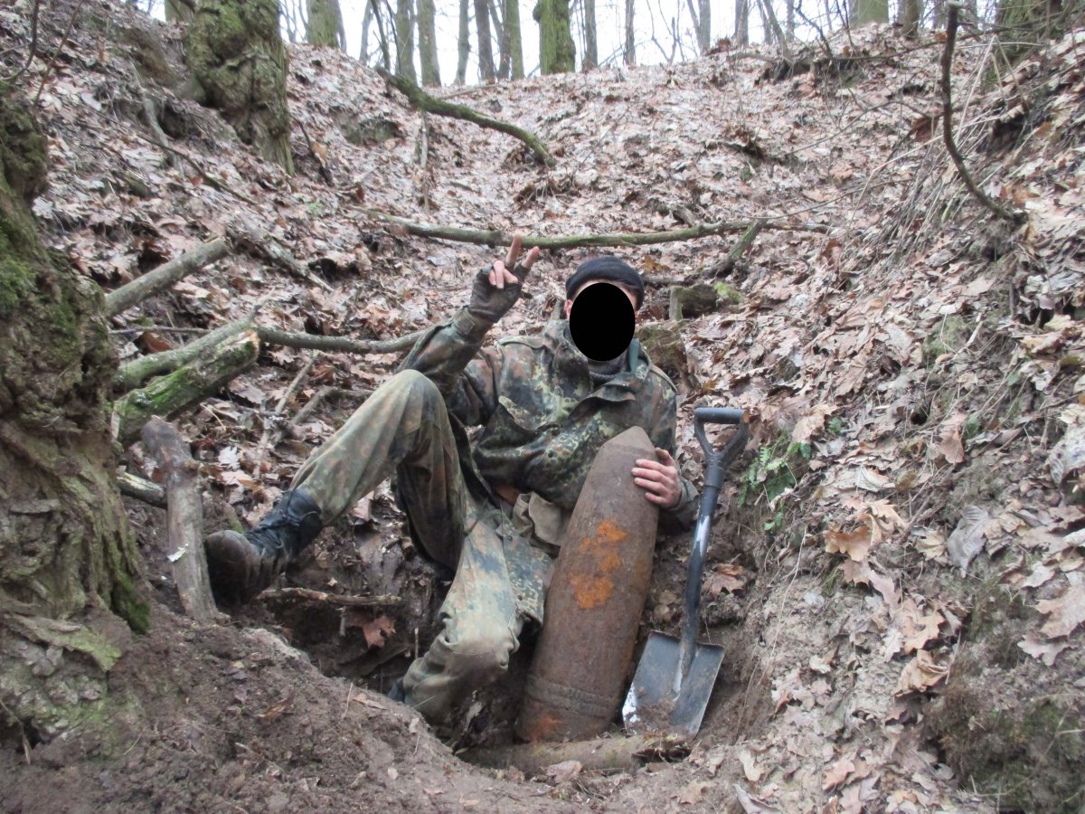

    Добрый вечер товарищи!Поднял сегодня такой предмет.
    Подскажите какой калибр и от какого орудия.
    Нижная часть отсутствует, внутри пустота.Весит, думаю, больше 100кг. 40 минут ушло чтоб снаряд немого поднять с ямки.
    Всем зарание спасибо за ответы!)

    Что то не особо похож)
    Я читал что данный раен, где я копал, накривала огнем Пинская флотилия.Может пулька от корабля?

    Подібний на корабельну....Макет буде монументальний!!))

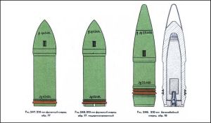

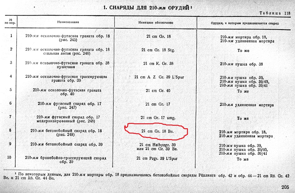

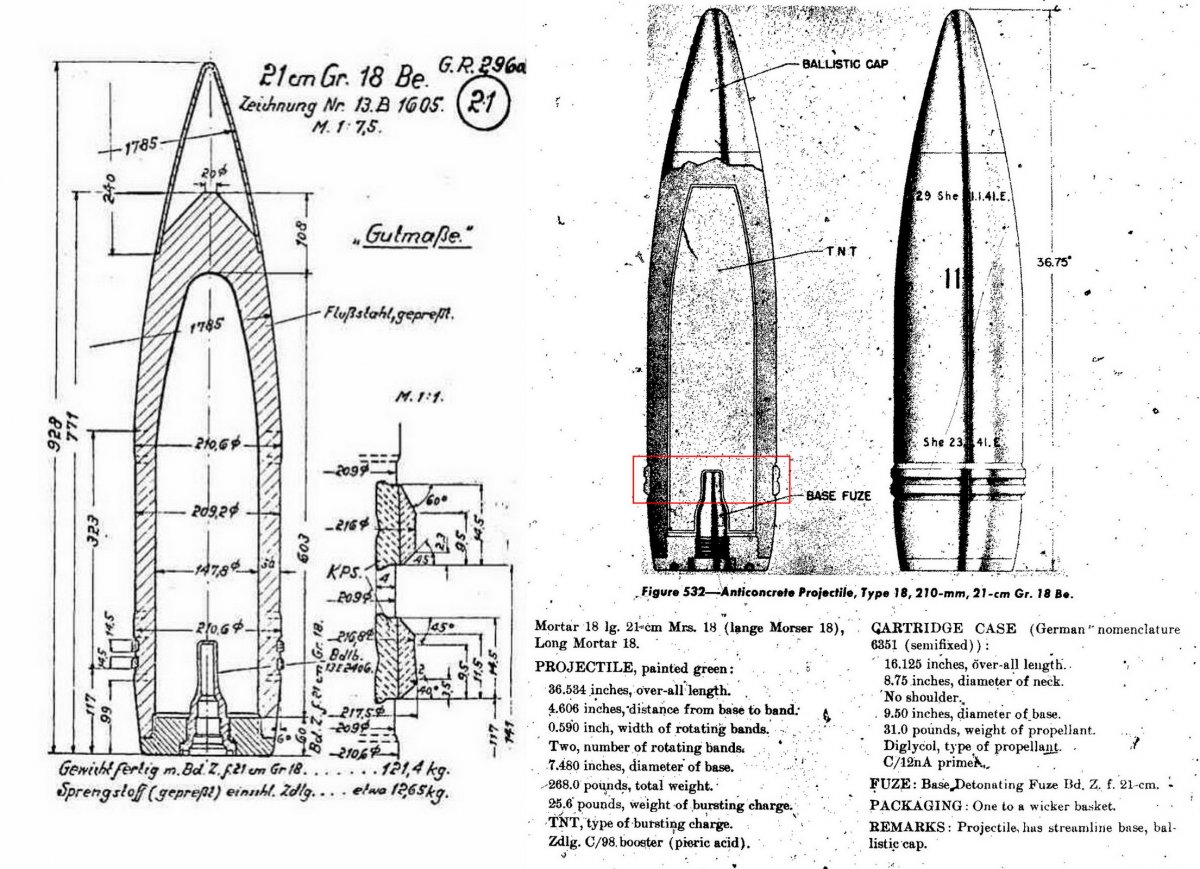

    Похож, похож...Аж на 100 процентов. Немец. 21 см. Бетонобой. Без баллистического колпака...Длина как раз с фискарь. Вес в "сборе" - 121,4 кг. ВВ - 12,65 кг. Отминусуйте отсутствие ВВ в корпусе, ввинтного дна, балколпака вот и получите где-то 100 кг живого веса.

    Соглашусь с тов. Дервиш и malyk - немец 210 мм. У вас где-то протерялся балистический наконечник. Попадался такой експонат, внутри был пыж с маркировкой. Маркировка все как по" боеприпасам артилерии бывшей герм. армии 1946 г ". Извените за некачественное фото..

    1. Да + 21 cm Mrs.18
    https://fotki.yandex.ru/users/mzensk1941/album/322288
    2. Тоже да.
