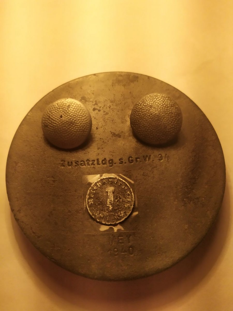

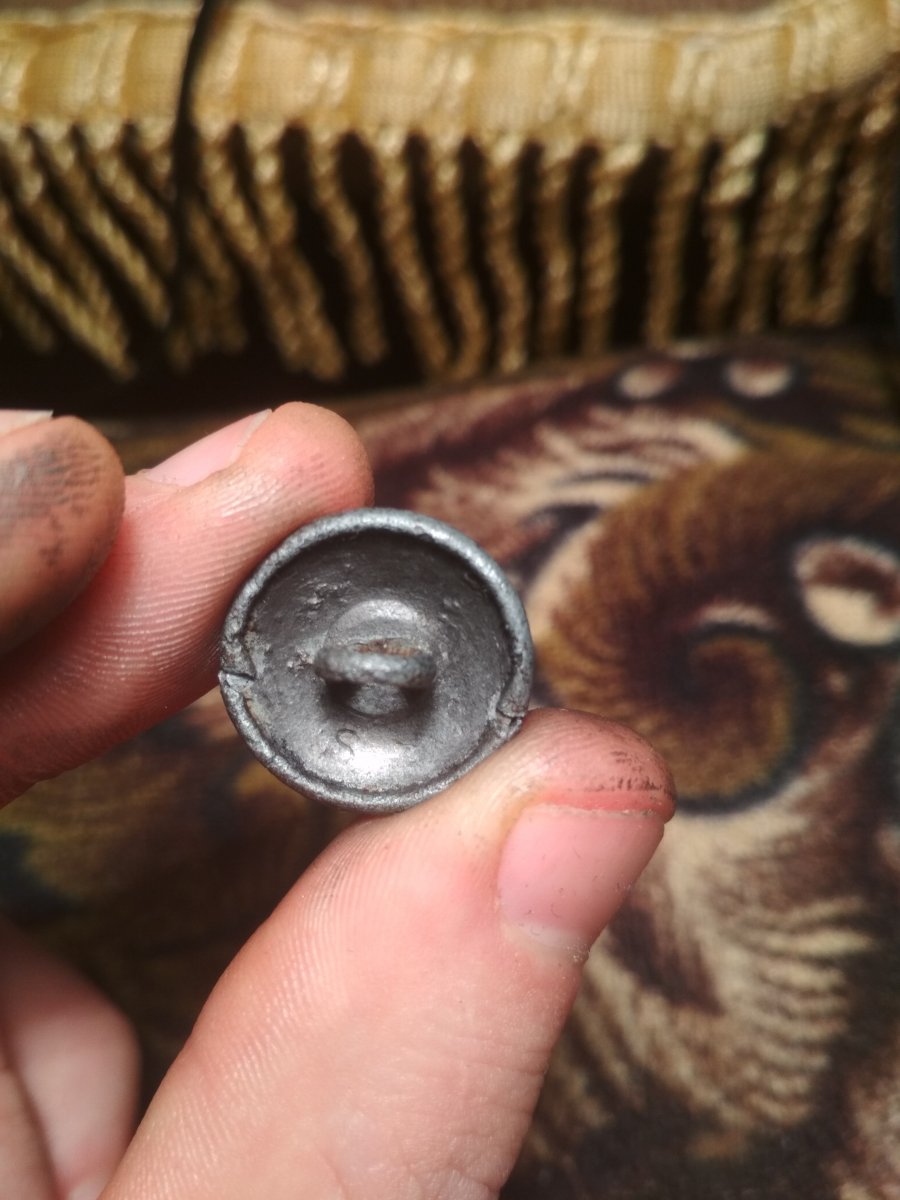

    Добрый вечер!Провел небольшую консервацию моей пуговицы.С помощью воска.Пуговица приобрела законченный вид.Конснрвацию провел, чтобы в дальнейшем цинк не рассыпался...

    Следующим предметом из мелочи под руку попался контейнер от доп.заряда.Материал-Цинк.Также был в окислах.Цинк очень привередливый металл,поэтому чистку производил щавелевой кислотой в очень малых концентрациях.После обработал хоз.мылом.Теперь убираем пятна и поднимаем рельеф.Коробочка вся в краске.Теперь дело за контейнером из оргстекладля каждого предмета...с коробочкой ещё дня три работы.Но черт возьми,как это все интересно!С УВ!
    Останнє редагування: 16 січ 2021

    Добрый день!Работа кипит!Сегодня раздобыл пчелиный воск!Воспользовавшись советом,решил покрыть верхнюю часть.Перед этим предварительно обработал крышечку с помощью карандаша,замаскировав каждое рыжее пятнышко.Также нанес воск,после того,как он застыл,нанес пыль со стержня простого карандаша и втер ее.После всего этого прогрел крышку,чтобы воск снова расстал,а когда он начал снова застывать и менять свою консистенцию в более густую,протер бумажной салфеткой.Таким образом добился того,что весь гранит остался в кавернах,а цвет краски стал более насыщенным!С УВ!

    Ну вот и с коробочкой закончено!Думаю что она займет достойное место на полочке в месте с пуговицами!Далее из мелочи-1 рейхсфенинг...

    И так,к монете подошёл вот таким вот способом: чистка,после которой я понял,что ничего хорошего не будет,просто покрыл воском.Далее,из кусочком прозрачного скотча проламинировал.Сама "ламинация" нужна для того,чтобы к монете поступало как можно меньше кислорода,да и закрепить ее на мини стенде будет проще.В композицию с монетами будут входить фенинги номиналом 1,5,10.Ну и предлагаю фото всей композиции.Далее перейдем к гильзам и манерке на флягу.
