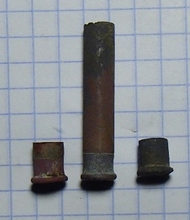

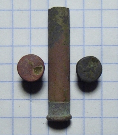

    Помогите, пожалуйста, с определением гильз. Короткие гильзы, как я думаю, с флобера, а вот длинная от какого оружия? Какого времени?

  3. goro
    goro Stabsfeldwebel
    20
    31
    2.045
    5,5 Bosquette
    http://www.municion.org/22/22.htm
    Nickolay.Z подобається це.

  5. Skarp
    Skarp Stabsgefreiter
    364
    Харьков
    Этот патрон кругового воспламенения создал француз Шарль Пидо во второй половине XIX века специально для своей винтовки «Ля Франсез». Поэтому можно встретить также обозначение 6 мм «франсез». Кроме того, встречается и другое его название – 6 мм Пидо-Кордье. Он использовался в винтовках для стрельбы по мелким животным на дистанциях до 250 м и в револьверах типа «велодог».
    Гильза описываемого боеприпаса представляет собой таковую от 6 mmFlobert удлененную медной трубкой. Снаряжался описываемый боеприпас дымным порохом и сурьмянисто-свинцовой пулей с двумя ведущими поясками и притупленным носиком. Впоследствии с целью увеличения убойного действия стали использовать экспансивную пулю «экспресс», однако особого результата это не дало, вследствие ее малой скорости.
    Был довольно популярен во Франции (где и производился) и Германии.
    Обозначения: 5,5 BOSQUETTE; 5,6 Longue portée; 6 mm Extra Longue; 6 mm Longue portier; 6x28; 5,85x29 и т.п.

  6. Skarp
    364
    Харьков
    Красивая гильзочка, не продаете ли случаем?
