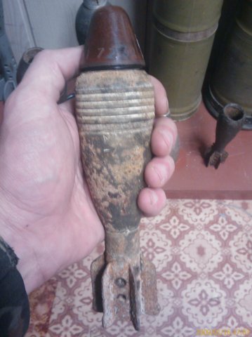

    Когда-то, лет 5 назад попалась такая минометная мина, сразу удивила своим размером - величиной была не больше ладони. Интересно - что за она, и насколько такие опасны?:rolleyes:

    Степень опасности для организма средним весом 70 кг как снаряда от 122мм гаубицы, так и гранаты Ф-1 (тоже, кстати, с ладошку), примерно одинаковая. По маленькому размеру - может, она от очень маленького минометика? Например, Wgr.36 от 50мм ротного миномета G.W.36 обр. 1936 г. Тогда длина находки должна быть 220мм и снаряженный вес 910гр.

    Это как повезёт - я знаю, что про мину скажете?
  4. Предположу что от советского 50-мм миномета обр.38года: О-822(осколочная)

    Возможно очень именно она.Дрянь та еще

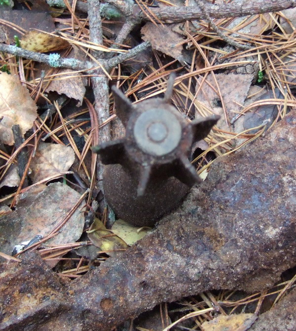

    Сразу скажу - что раскручивать эту заразу даже не пытался, к ВОПам равнодушен и никакой ценности в них не наблюдаю, просто тогда недавно купил цифровик и фотал всё подряд. В дальнейшем мина была утоплена в ручье, А три выгоревших, на которых она лежала, наверное, до сихпор пугают грибников - если дети ещё в школу не утащили.:D

    вот нарыл такую цитату "Особо опасны прошедшие канал ствола германские мины с взрывателем Wgr.Z-38 (алюминиевый) и советские с взрывателем МП, М-4, МП-82 (пластмассовый), ..." на фото видно что на взрываке как раз МП написано...

    Да,МП,но она не стреляная.Если не ошибаюсь там в взрываке предохранитель должен быть
  9. Взрыватель МП- мнгновенного действия непредохранительного типа. Имеет корпус из черной пластмассы. На корпусе должна стоять
    маркировка МП, год выпуска и партия.
    Стреляная или нет,можно определить по капсулю.

    Киньте кто ссылку на этот миномёт - ничего найти не могу.

    скорее если маленькая, то от 37мм миномёт-лопата
    и раз не более ладони, то точно она и есть.
    Это советская мина, выпускалась для миномёта-лопаты. Была снята с производства изза малого поражающего действия в особенности зимой. Встречаются по боям 41-42гг.
    50мм много крупнее ладони.
  13. Возможно,я не утверждаю,самой интересно.
  14. Общий вид 37-мм мины

    Тоже шестиперая но не она,все же склоняюсь что предмет обсуждения О-822
  16. Все таки 50мм чуть отличается.Наверное действительно 37мм,просто на рисунке неудачный ракурс.А фотку не могу найти нормальную.

    Вот тут у меня на фотке 37мм лежит
  18. Похожа.:) Дождемся профи,они точно скажут.) Я пока искала,наверное все мины выучила.)

    Хорош флудить. Самый обычный советский полтинник, взрывак МП. МП - очень ненадёжная штука, часто попадаются в отстреле, штатных отказов - 5 - 10%, что связано с исключительной простотой взрывателя. Пластик достаточно хрупкий. Молотком не бить. Если носится с такими - брать рукой за фост и таскать, пока не надоест. Риск, даже в случае стреляной, невелик. По сравнению со стреляными М1, М50 или гансовзрываками.
