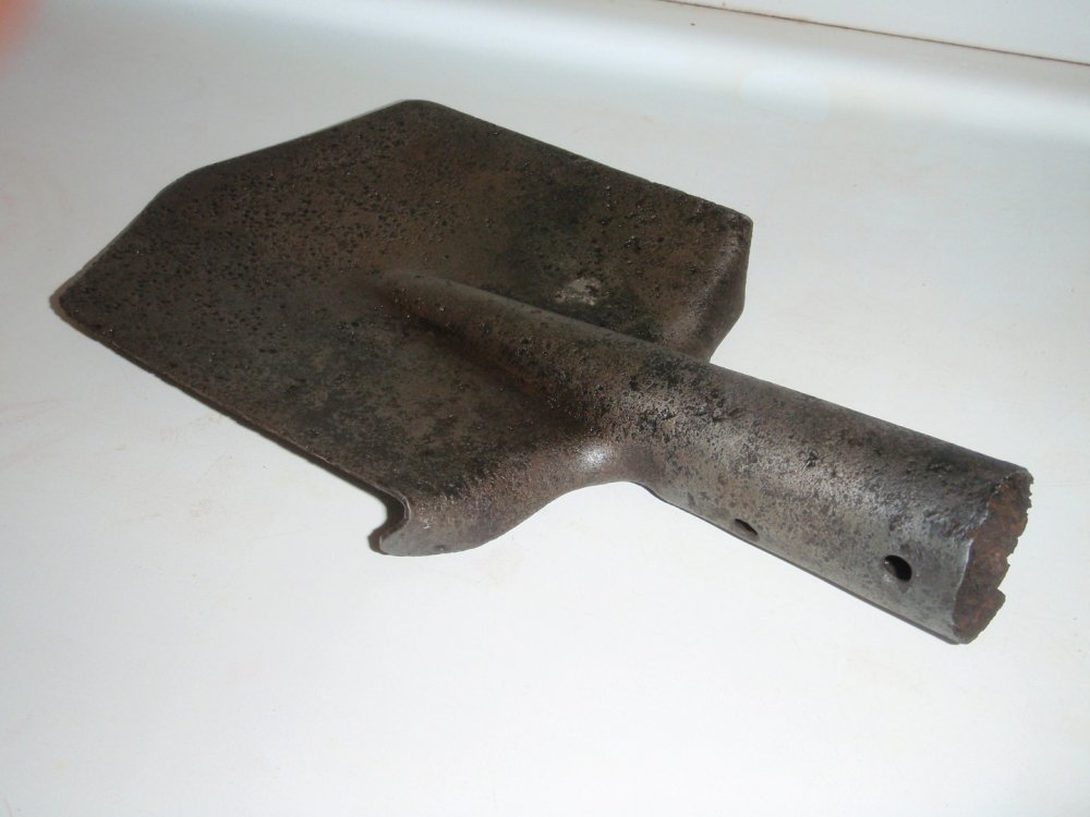

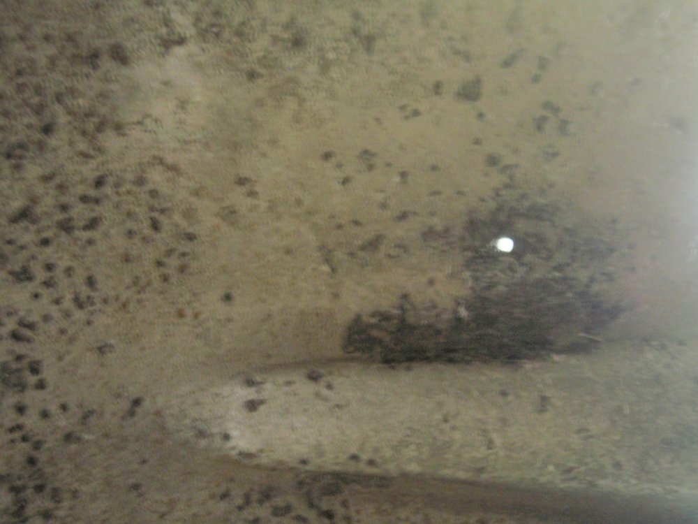

    Вот подняли такую лопатку, из песчаного окопа, глубина 1 м, по 43-му.
    Хочется привести ее в порядок, и положить на зиму в машину. Вначале хочу сделать железяку, а потом рукоятку приделать и застарить.
    Кислотить железку - оставляю как самый плохой вариант, т.к. сейчас каверн нет, и не хочется потерять куски родного покрытия. Хочется чего-то помягче-думал почухать железной щеткой.
    Сейчас лопатка лежит в растворе моющего средства для посуды.
    Камрады, что посоветуете, как еще эту сыпь убрать?

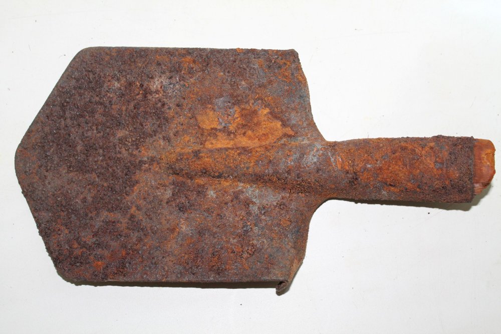

    Вот фото дома, до всей обработки.

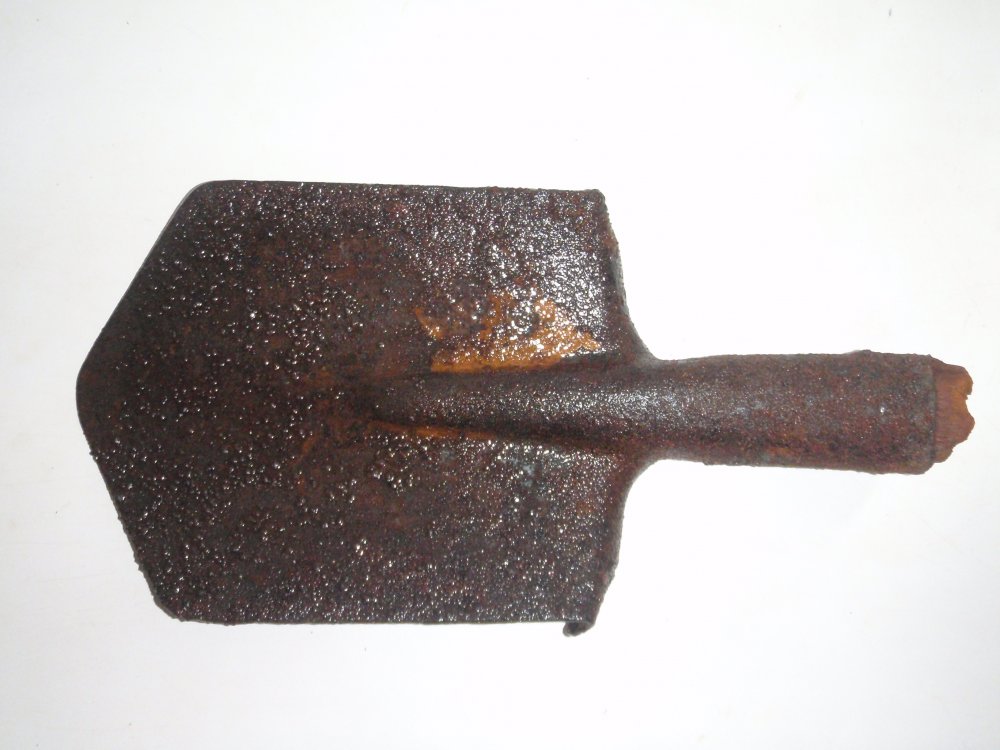

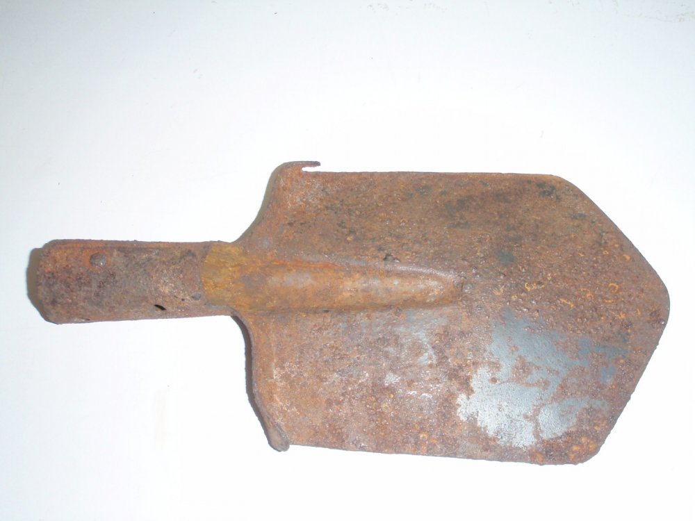

    Вот так выглядит сегодня, помыл и почухал железной мочалкой. Виден участок родного покрытия (покраска, воронение?).
  5. svk063
    svk063 Stabsfeldwebel
    1.382
    Россия Самара
    Лопаты красились , вполне можно использовать для очистки электролиз с мет щёткой , если надо сохранить покрытие то его надо покрыть асфальтобитумным лаком или парафином , потом защита легко смоется бензином . наводороживания я не замечал на лопатах , только сегодня такой лопатой рубил и заострял колья для палатки .

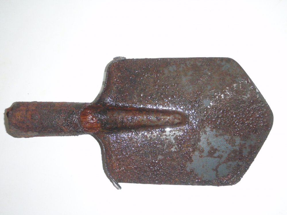

    Ну че, в кислоту ее?
  7. RedMask
    RedMask Leutnant
    4.375
    Попробуйте не кислотить полностью, а взять тряпочку, пропитать раствором кислоты и время от времени обрабатывать самые проблемные участки.

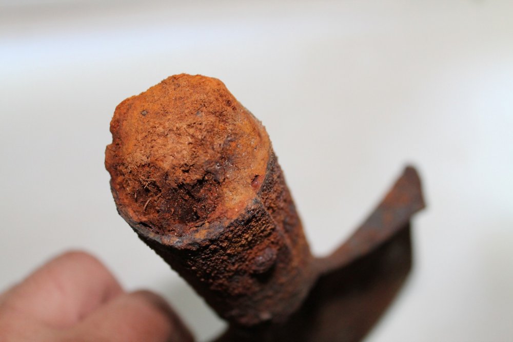

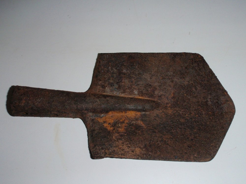

    Очередной эпизод реставрации-зачистил черенковместилище. Попытался найти клеймо на лицевой стороне слева и справа-пока не вижу. Были ж небось неклейменки?
    Руслан 0807 подобається це.
  9. svk063
    1.382
    Россия Самара
    Есть десяток лопат у меня без клейм , или клеймили не глубоко и ржавчина съела , или совсем не клеймили , хотя есть лопата РИА 1917 года с довольно глубокими раковинами , но клеймо чётко читается .

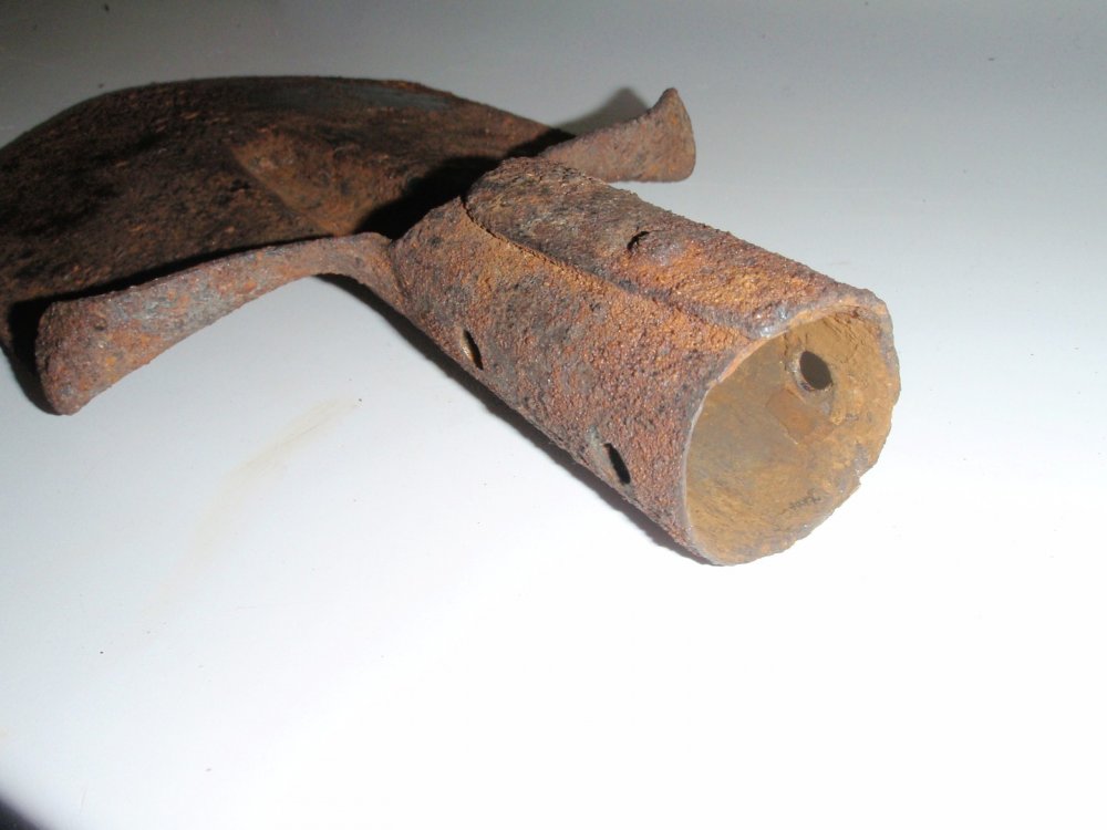

    Покислотил, убрал черную ржавчину из каверн.
    Нарисовалось одно сквозное отверстие.

    Чем к черенку прикреплять, саморезами или заклепками?

    Саморезами.

    Военное производство не допускало шурупов и гвоздей только клёпка без качания плотная .

    Спасибо, камрады. Шурупом оно конечно проще, но зачем тогда под каждый крепеж два отверстия? Все-таки там заклепка. Буду искать...
    Лопатку положил в кока-колу-говорят, металл чернеет красиво от нее. Отверстие от коррозии запаял и зачистил, черенок заказал, из березы.

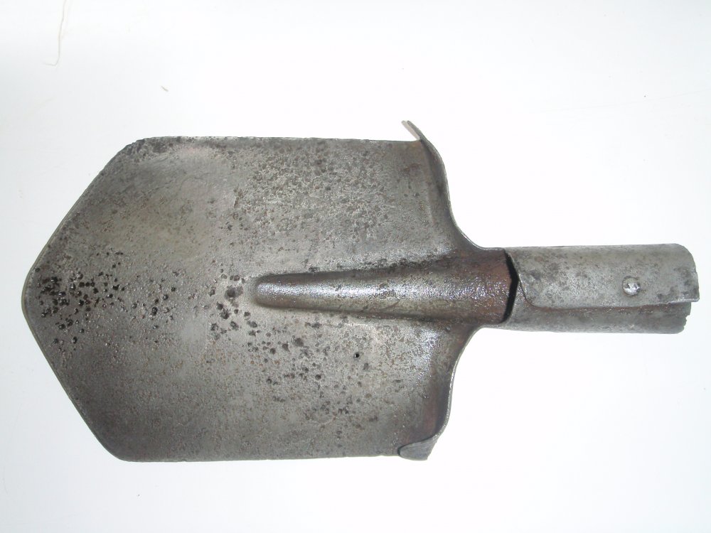

    Вот так сейчас выглядит. Готова к установке на черенок. Отверстие запаял, теперь не могу его зачернить.
    Кока-колу пить больше не буду - от нее налет как от машинного масла.
    Но не держится, легко смывается, так что пользы от нее мало.

    Олово мягкий металл чернение снимается вместе со слоем металла , при пользовании сдерётся , на ганзе было по моему , флюс ЗИЛ 2 , в него накрошить мелко медь , настоять пару дней , потом наносить на олово .

    Шуоупами оно конечно надежней, но по родне там какие-то штыри стояли, я так понимаю, или расклепанные гвозди, или заклепки.

    Никогда по войне не встречал крепления шурупами , только клёпки впотай , шляпки обточены заподлицо , шурупы я считаю это конверсия или ликвидация складов когда по быстрому собирают железо и дерево . Шурупы малонадёжно со временем качается и шурупы расшатываются -выпадают , при клёпке дерево дополнительно обжимается .

    Когда чистил лопатку от дерева, то по заклепкам такое впечатление было, что это просто расклепанные гвозди. Очень тонкое тело и шляпки большого диаметра.

    Сам делаю клёпки из гвоздей , отжыгаю расклёпываемую часть , но коррозия родные клёпки очень сильно сжырает , этому способствует пористое дерево , когда получается , то использую родную клёпку длинную , ставя вместо короткой .
