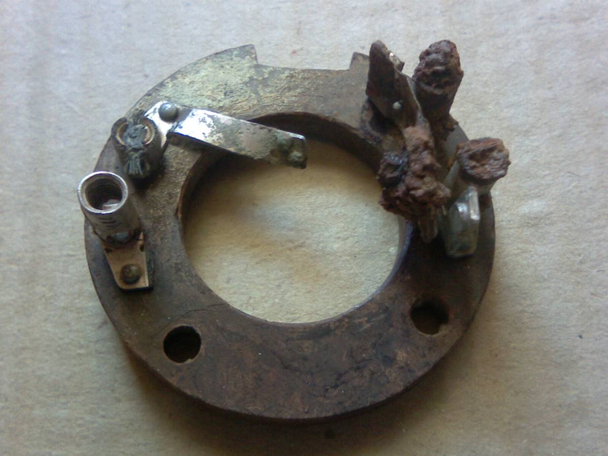

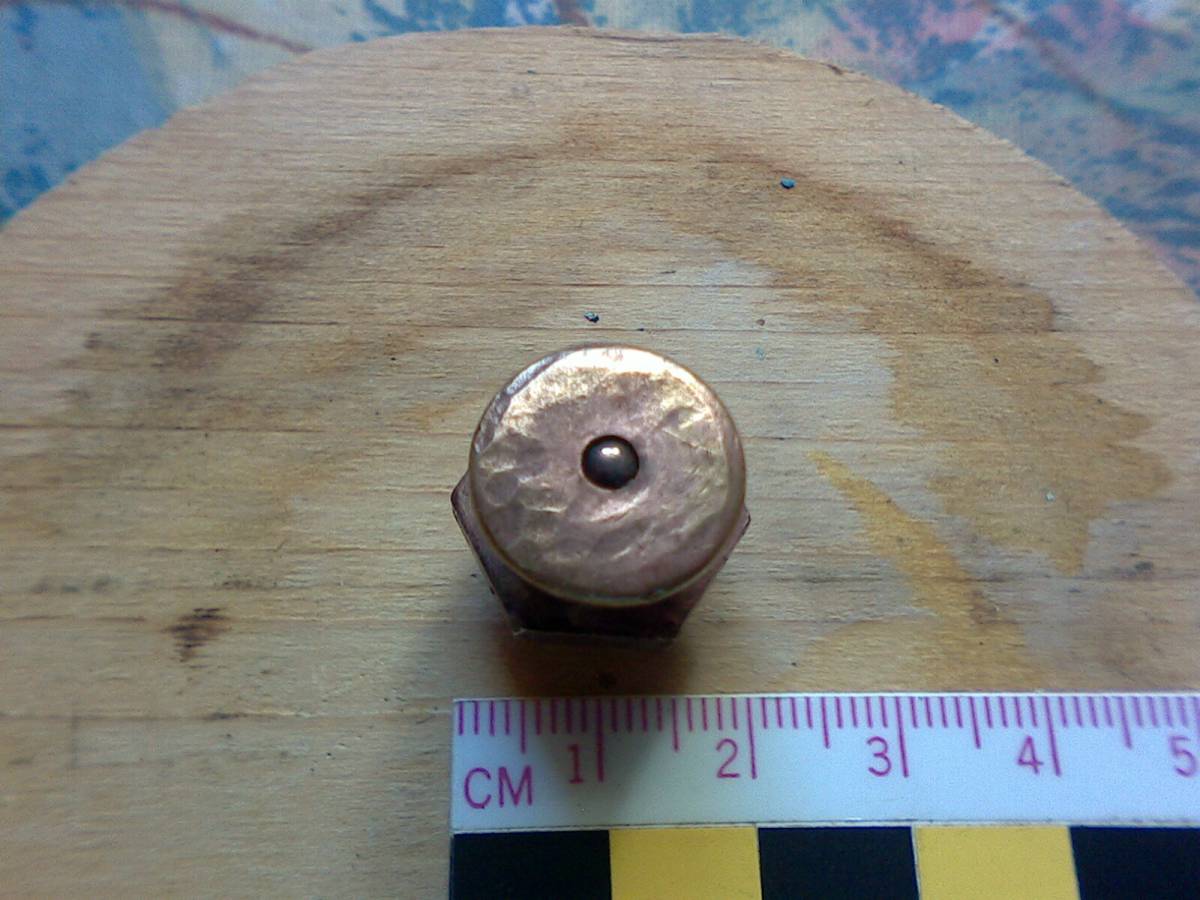

    Вот пример макросъёмки на мобильник LG KG300 2.0Mp. с ипользованием накладной линзы.
