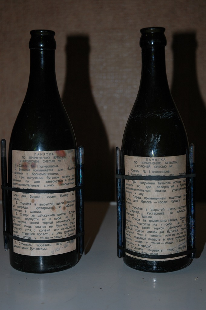

    Сделал вот такие макетики. По родне только бутылки и зажигательные трубки.

    Неплохо, а описание процесса изготовления будет? На какой бумаге печатались этикетки, способ застаривания последней и проч.

    1) долго не мог понять по фото чем крепились зажигательные трубки или спички к самой бутылке, но потом прочитал на самой инструкции, что резинкой. Её я получил, отрезав от велосипедной камеры.
    2) Обычная офисная бумага. Загуглил "фон старая бумага", выбрал из огромной кучи готовых фонов понравившийся и, наложив текст, распечатал. Немного поломал голову - на какой клей посадить бумажку и остановился на клее Миг, который нашёлся в мастерской. Он антуражно скукожил этикетку, ну и, в общем, результатом я остался доволен.

    А содержимое?Пробка?Сургуч?Тоже хотел сварганить -есть бутылка с инструкцией родной-но не могу достать подобных ампул маленьких(может есть у кого?)Есть одна ампула -большая (её обычно в саму бутылку клали).Может знает кто -её просто закладывали в бутыль,или крепили к пробке как-то?

    трубка окуналась в бутылку прямо перед броском. К пробке не крепилась. Пробка - обычная винная пробка. А содержимое для моих тёмных бутылок очевидно - вода. Это если прозразный бутыль, тогда надо подкрашивать жидкость.

    Бутылки наверное из под подсолнечного масла.
    По этикетке: если на струйном обычной краской печатали, то при намокании текстура "старой бумаги" поплывет.​
    Вода кстати застаиваться и цвести будет​
    В общем, как для первого раза хорошо получилось.

    А из-за чего возникло такое мнение? Как вы определили, что именно в них хранили 70 лет назад? на бутылке есть клеймо 38-ого года.

    просто в послевоенное время в подобной таре выпускали масло, а раз
    то у Вас получились финские коктейли Молотова периода Зимней войны.
