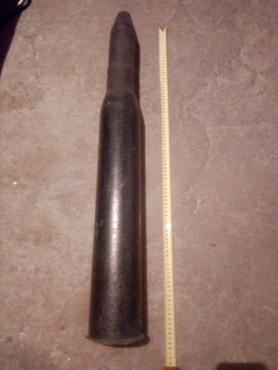

    Доброго вечора камради,підкажіть будь-ласка,що за гільза,та від чого ММГ вистріла.Дякую.

    Вибачте, але фото пока що тільки такі.

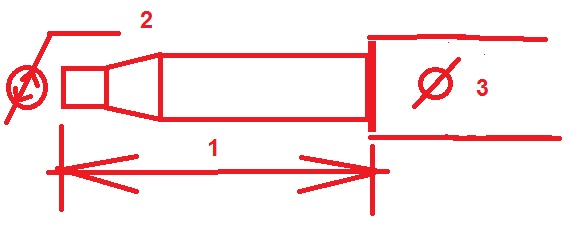

    для загального розвитку:
    як правильно вИмірювати гільзи
    1. Довжина гільзи,
    2. ВНУТРІШНІЙ діаметр дУльця (там , де снаряд)
    3. Зовнішній діаметр закраїни (фланця/рАнта)

    гильза по размеру похожа
    http://old.municion.org/75/75x495R.htm

    1.Гільза (ржава)-довжина 49,5см.,внутрішній діаметр дульця (там , де снаряд)-7,5см.,Зовнішній діаметр закраїни (фланця)-11см.
    2.Гільза (з снарядом)-довжина 63,5см.,внутрішній діаметр дульця (там , де снаряд)-7,5см.,Зовнішній діаметр закраїни (фланця)-12см.

    ...бачите - все можна порішАти Й без поганих фоток...:beer:
    1. - гільза нім.танкової гармати 7,5cm KwK 40 L/43 (патрон 75 x 495R)
    2. - гільза нім.танкової гармати KwK 42 L/70 (з "Пантери", патрон 75 x 640R)
