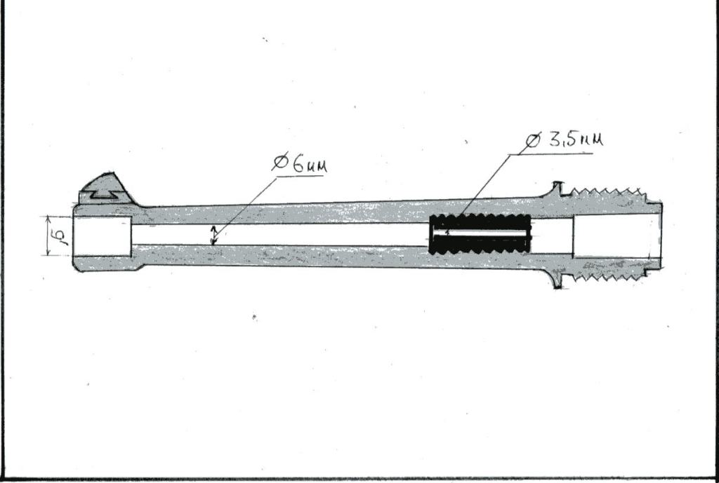

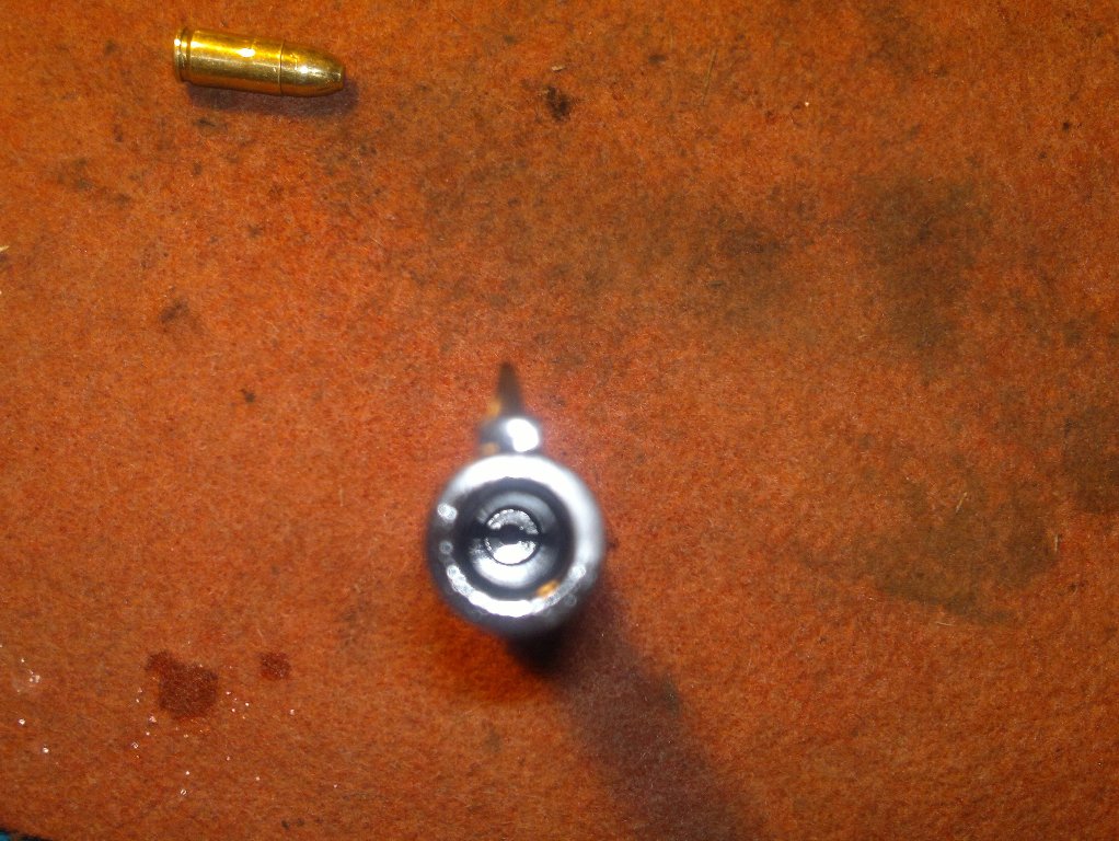

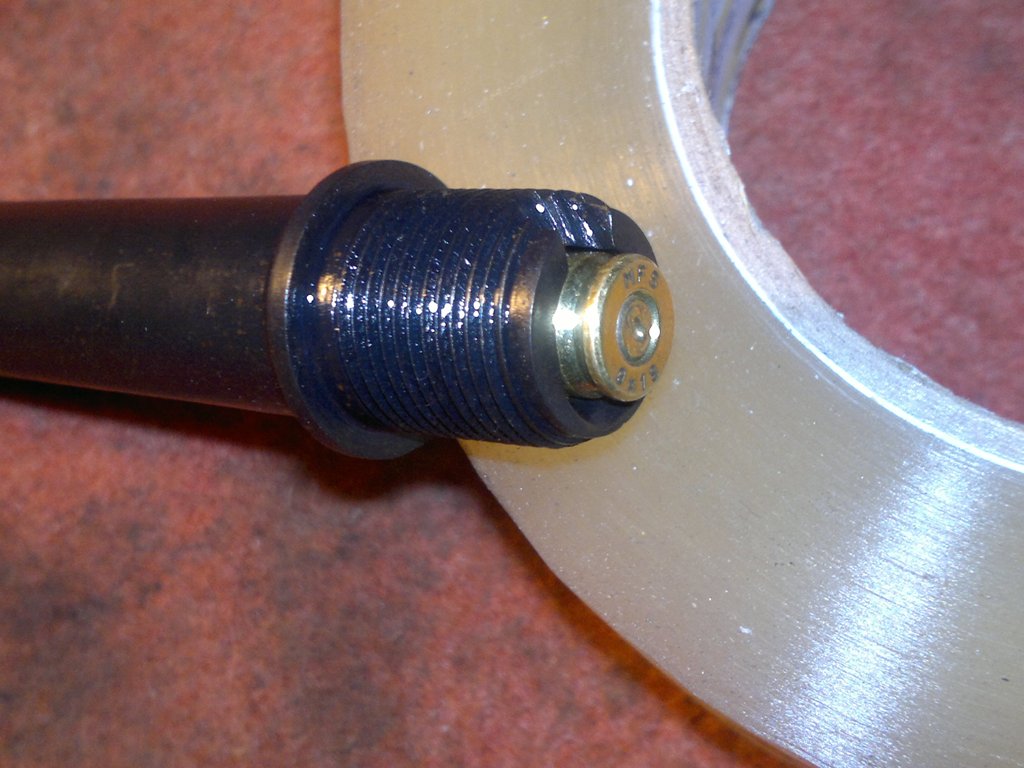

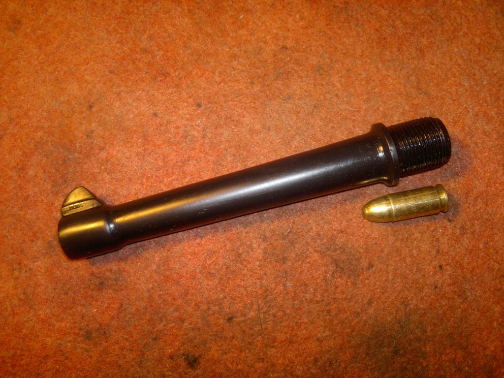

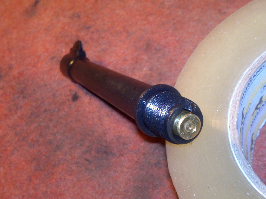

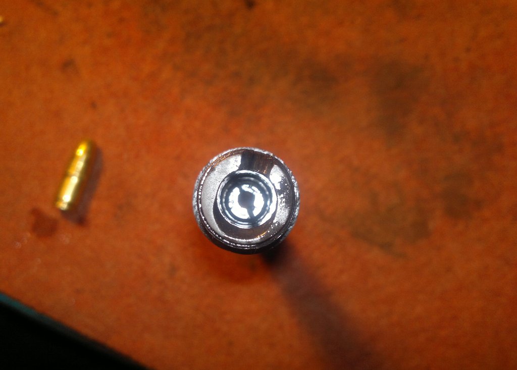

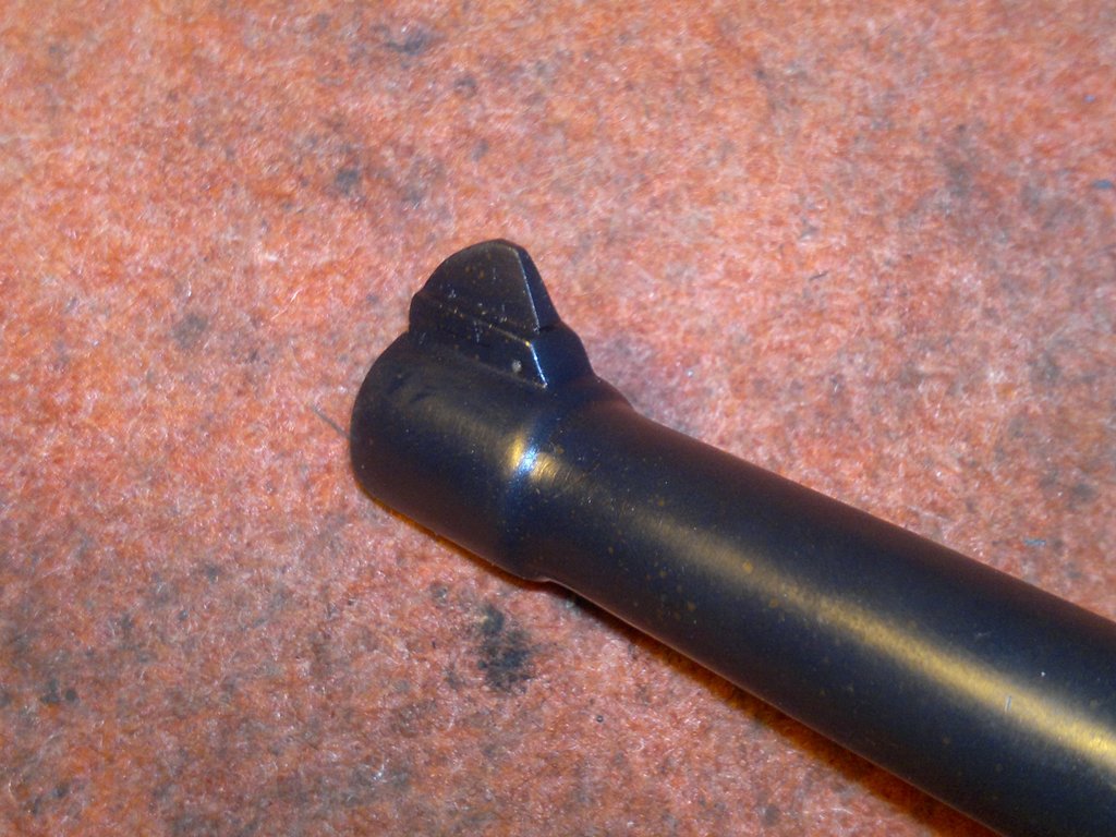

    Прошу подсказать по стоимости макета ствола на Р-08
    Краткое описание:
    Длина 135 мм. Диаметр внутреннего отверстия 6мм по всей длинне макета.Со стороны мушки на небольшую глубину отверстие рассверлено на 9мм. Патронник под 9х19 Para. Внутри ствола установлена втулка с внутренним отверстием 3,5 мм.

    Судя по анотациям - это новодел, под СХП..Стоимость его будет зависеть от затратной части производства ( работа токаря) и работоспособности в автоматическом режиме непосредственно на самом Р 08..Сюда же можно включить фактор качества подгонки ствола к рамке. На данный момент - гривен 400, но вслепую я бы его брать не стал..

    под схп.. не пойдет. .нет штифта на выходе..
    Вкрутить в затворную раму - это самое главное!
    Грн 200...

    Вставить штифт я думаю не сложно! А робота проведена огромная, это видно по фотографиям!

    в таком варианте статья в УГ. Втулка ни чего не решает, есть возможность снарядить метательным елементом с дульной стороны. Я уже не говорю о возможности выкрутить втулку. Экспертиза однозначно будет не впользу владельца.
    Если на форуме по продажам на ППШ ствол новодел ~250гр, правильный, два штифта. То в этом варианте до 400гр - учитывая гемор с фрезеровкой мушки(при установки должно закрутится на нет, соответсвенно мушка должна стать в положении строго вертикально по оси прицеливания) . При наличии штифтов в начале и конце стволика.

    При использовании в СХП, при сохранении схемы запирания, будет сильная отдача с поломкой некоторых деталей... Втулка-дроссель не на месте... По штифтовке согласен, не обходима
