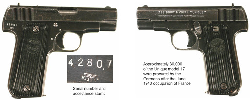

    Вітаю. Прохання підказати, що за модель?
    Ніби як Унікуе.

    Доброго вечора,
    Виглядає як Unique 17. Якщо вскриєте то на стволику пташки мають бути. З повагою.

    Тип Руби

    На моєму макеті вийшло клеймо аналогічно як на фото тут
    Gasser та комотд подобається це.
  7. Habibi
    Habibi Obergefreiter
    98
    Значить то він без сумнівів. Класичний військовий Рубі 7.63. Уважно при розбірці, на них затворної затримки не було.

    ... якщо на те пішло - патрон 7,65 Х 17 Браунінг
    :rolleyes:
    (7,63 Х 25 - для цього екземпляра завелИкий)

    7,65-мм "Ізарра" (тип Рубі) від фірми Боніфаціо Ечеверріа (Ейбар, провінція Гіпускоа в складі автономії Країни Басків., Іспанія)

    Але це модель 1914 року?
