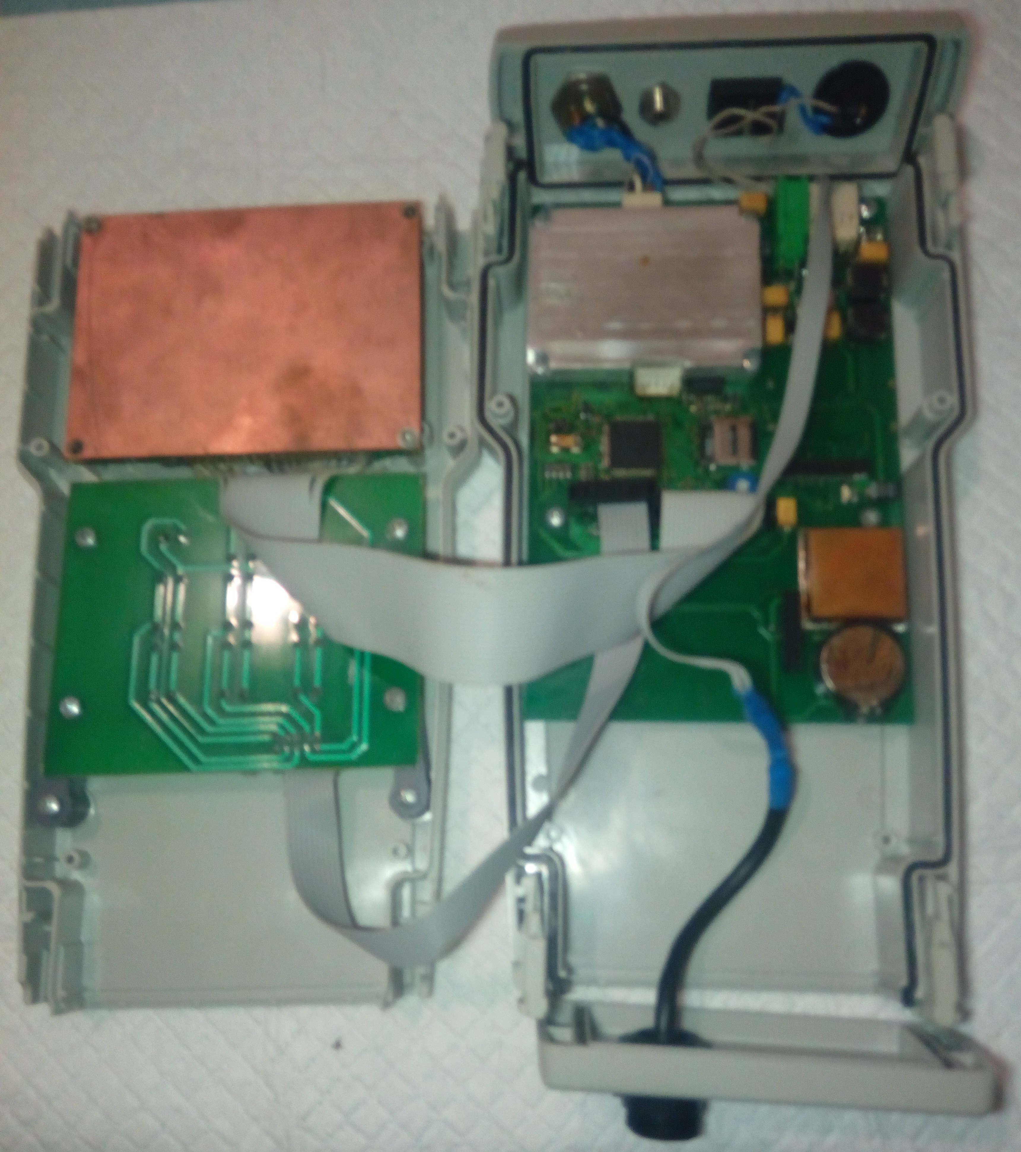

    Джентльмены, есть ли из вас кто-то, кто бы уже имел дело с ремонтом наших харьковских магнитометров Аномалия?
    Писал уже давненько самому Трапезникову (автор и производитель данных приборов), но он так и не ответил. Видимо ему, как харьковчанину, сейчас вообще не до этого.
    В общем, сперва думали, что просто экранчик сдох, но когда переставили на него экранчик от рабочей Аномалии, то на нем прибор показал только несколько столбиков чёрточек. Когда же попробовали поставить экранчик от этой нерабочей Аномалии на рабочую - вообще ничего не показал. Значит там проблема не только с экранчиком, но и с какими-то компонентами на плате.
    Причем та рабочая Аномалия старенькая - 2011 года. А эта нерабочая понавороченее - куча каких-то процессоров на плате, радиаторы и другие детали, которых нет на плате старой рабочей Аномалии.
    Что посоветуете делать?

    Термін працездатності рідини до Аномалії-2 близько двох років. Потім вона втрачає свої властивості, бо присадки розкладаються. Де вона цей час зберігалася - не має значення.Тому зараз є сенс брати лише "Аномалію" випуку до 2013-го року - вони надійно працюють на очищеному (авіаційному) гасі або на етиловому спирті. Я про те, якщо у вас "Аномалія-2", то не має сенсу її ремонтувати. ну, з цікавості погляньте - там на платі дисплея має бути маркування. Якщо на тій платі, якою ви міняли оригінальну, хоч у одній цифрі чи літері різниця - цілком можливо, що вона не зможе коректно працювати - там багато причин - і напруга живлення, і рівень сигналу і багато чого. Треба шукати дисплей з точно таким маркуванням.

    Я придбав його як не робочий десь рік тому, коли ще був на передку, просто лише зараз до нього дійшли руки.
    Справа в тому, що блок при під'єднаному живленні має включатися навіть з не під'єднаним датчиком. Як і в будь-якому іншому приборі.
    Тому я і розпочав тему саме стосовно електронного блоку.
    І з Трапезніковим в мене є зв'язок - він є у Вайбері. Тому з рідиною цілком можливо вирішити.

    Так, у тих дісплеях багато різниць, особливо у архітектурі плати.

    Я вам більше скажу - Аномалія повинна включатися БЕЗ датчика, а датчик приєднується до уже увімкненого приладу. Інакше існує небезпека пошкодження схеми. А якщо схема пошкоджена - він уже ніяк не вмикатиметься.

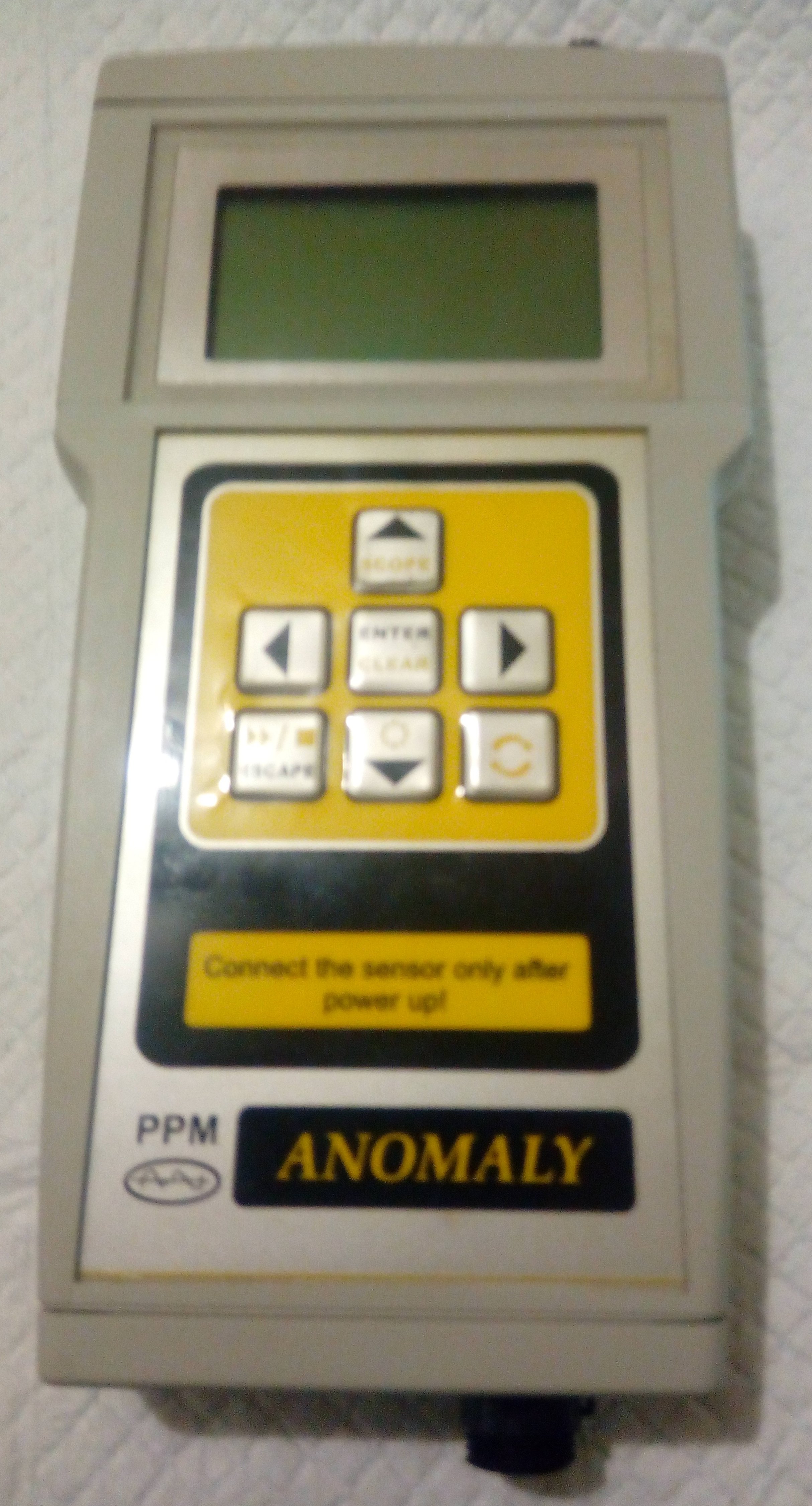

    І я ж про то.
    Інтрига у тому, що якщо за схемою це і "Аномалія-2", то на корпусі все одно вказано просто "Аномалія".
    Ось як ця біда виглядає:

    Так, дуже схоже, але, здається, топологія схеми трохи не така (у мене є "Аномалія", колись довелося розібрати, то по пам'яті трохи не схожа). А з корпусами Трапезніков не заморочувався. Колись закупив партію, і ставив їх до кінця. Взагалі Трапезніков дуже талановитий конструктор, але виробник безалаберний - навіть Аномалії одного типу у нього відрізнялися прошивками, і не завжди ті прошивки від однієї підходили до іншої. Він постійно щось там змінював, допилював. І хоча магнітометр дійсно найкращий у своєму класі, але кожен екземпляр дуже індивідуальний, про уніфікацію там говорити не доводиться.

    Там ще на панелі є роз'єм як ніби під антенку, але він холостий, тобто ні до чого не під'єднаний ))
