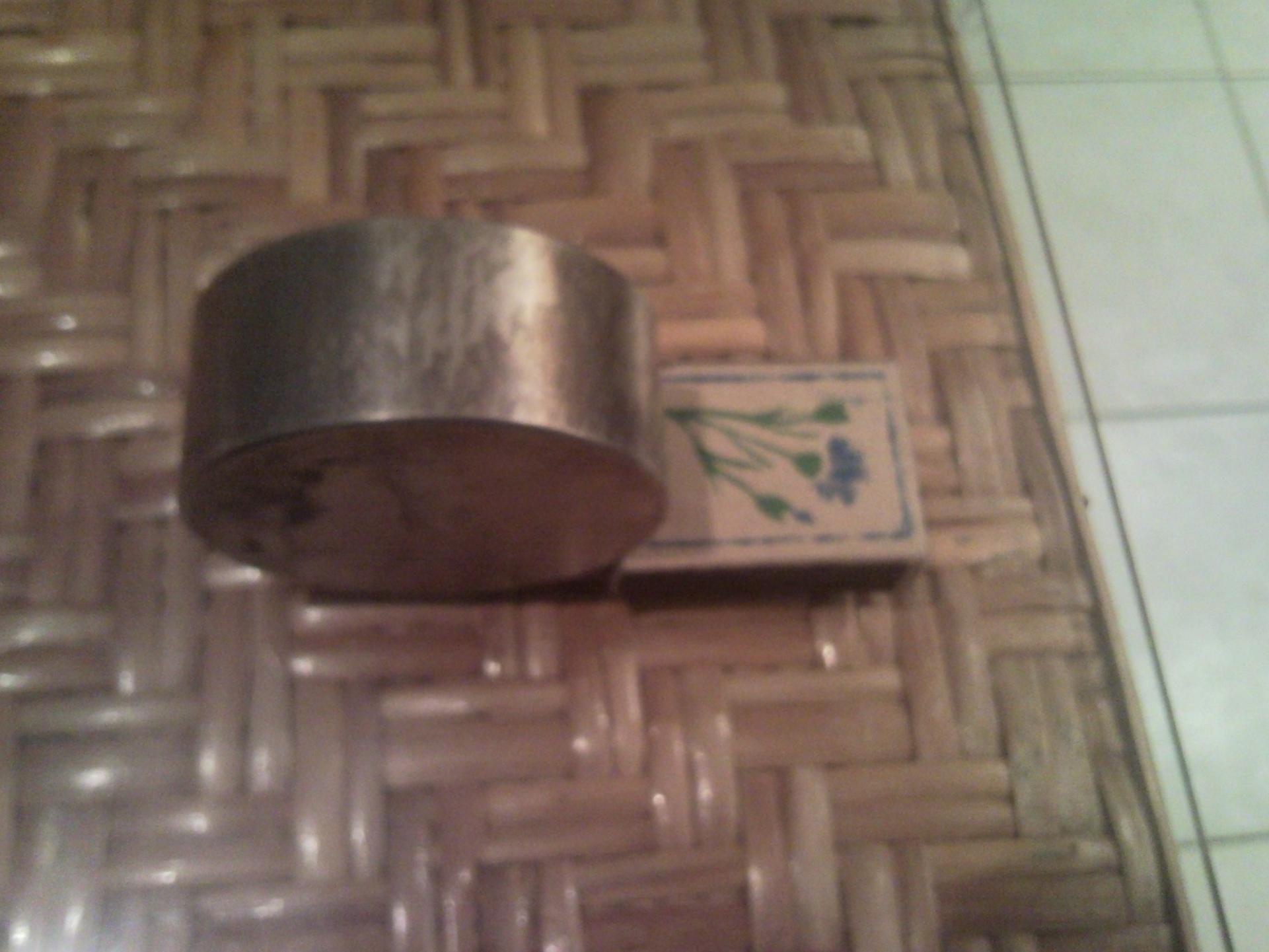

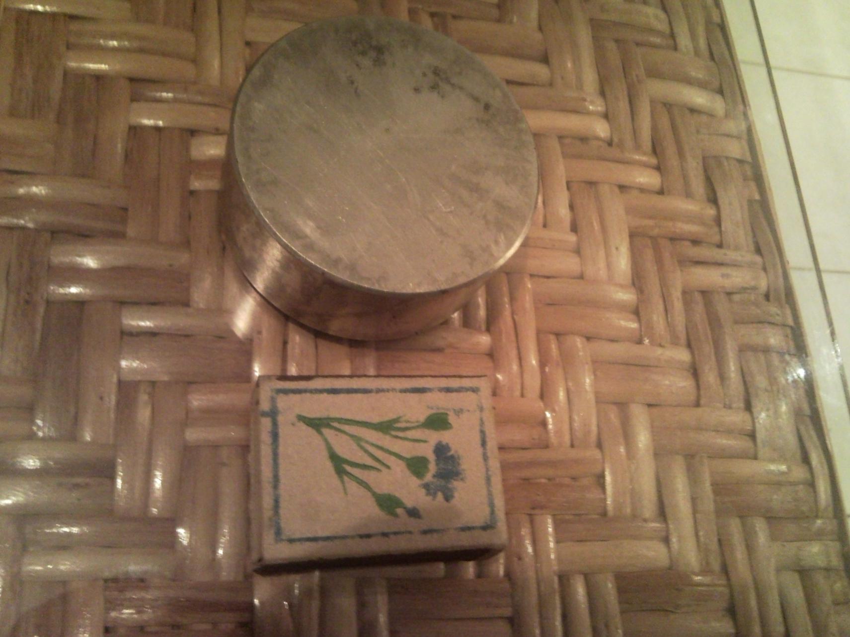

    всем доброго дня,может кто чего умного подскажет,прикупил как то магнит -счетчик скручивать,довольно большой,летом без надобности,посетила мысль,можно ли его просверлить? или еще чего,чтоб сделать крепление для веревки,в целях экономии,шо б еще сотку бакинских не тратить:)

    Вы бы фотографию магнита сделали, что бы его форму все видели - мож чего и подскажет кто-то

    так оч просто--запакуй его в оправу точеную, но в такую--шоб не весь магнит в ней спрятать, а тока часть--залей эпоксидкой или инной байдой --в опрае ----привари,просверли траверсу и вереку к ней --:beer:

    сверлить не просто нэ трэба а категорически нельзя, у товарища Отто дельный совет,еще можно оправку,в размер,из оцинковки,по центру петля с резьбой,изнутри гайка и свинцом залить для весу(на сильном течении тащит-отрывает ото дна)и на кой нить супер-пупер-мастер водостойкий,просветы между корпусом стакана и магнита то же,выступ магнита из стакана 2-5 мм,белоруский тросик для белья,на лодку и впэрэд:)

    я имел в виду проделать отвертие в оправке для вкручивания рым- болта , а к нему веревочку (фал):smile_6:

    нееееее -- в самом магните есть по центру его отверсие , а магнит тоже поместили в оправу на заводе --так в оправе крупная резба в которой вкручивается болт и потом фиксируется гайкой-- от кода прилипнет к плосской поверности --что бы лучше его отлепить не тянуть и не сдвигать -- нужно рассконтровать болт и крутить его дальше спм болт выйдет за приделы магнита и упрется в найденный предмет ---продолжая вращать бол он приподымет магнит от поверхности предмета и не даст ему (магниту) плимагнитится--потом просто снять его руками---отделить от найденного сундука)))))))

    Поблема легко решаема-воьмите 2 широких хомута,один проденьте в другой,потом любой из них накиньте на магнит,во второй проденьте веревку-после хорошо затяните,получите двехсторонний магнит.
