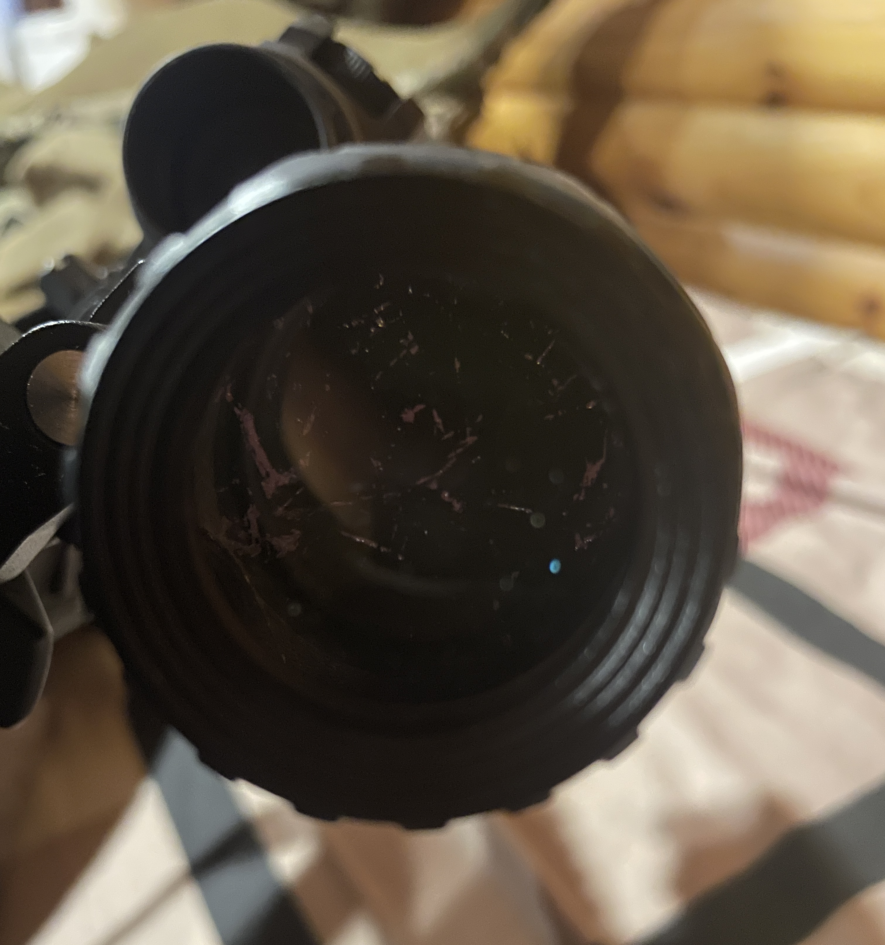

    Всем привет. Не нашёл подобной темы в свежих. Нашёл для себя связку коллим+магнифер х3 очень удобной вещью. Для тестового пользования был куплен eotech реплика. Но вот в какой-то момент, очень быстро в боевых условиях магниферу начала приходить ж*па, а именно начало трескаться покрытие внутри магнифера. (Черная пленка) Я не особо разбираюсь в оптике и хочу понимать почему так происходит. Я понимаю, что от реплики не надо ждать многого, но магнифер в использовании может месяца 3 от силы и достаточно быстро пришел в негодность. Работать им пока можно, но уже есть проблемы. Готов приобрести качественный, но хотелось бы понимать, что и с ним не будет таких проблем. Поэтому два вопроса:
    1. Какой порекомендуете для боевых условий и достаточно не "нежного" отношения
    2. Что произошло с репликой и что могло повлиять, из-за чего такая проблема?

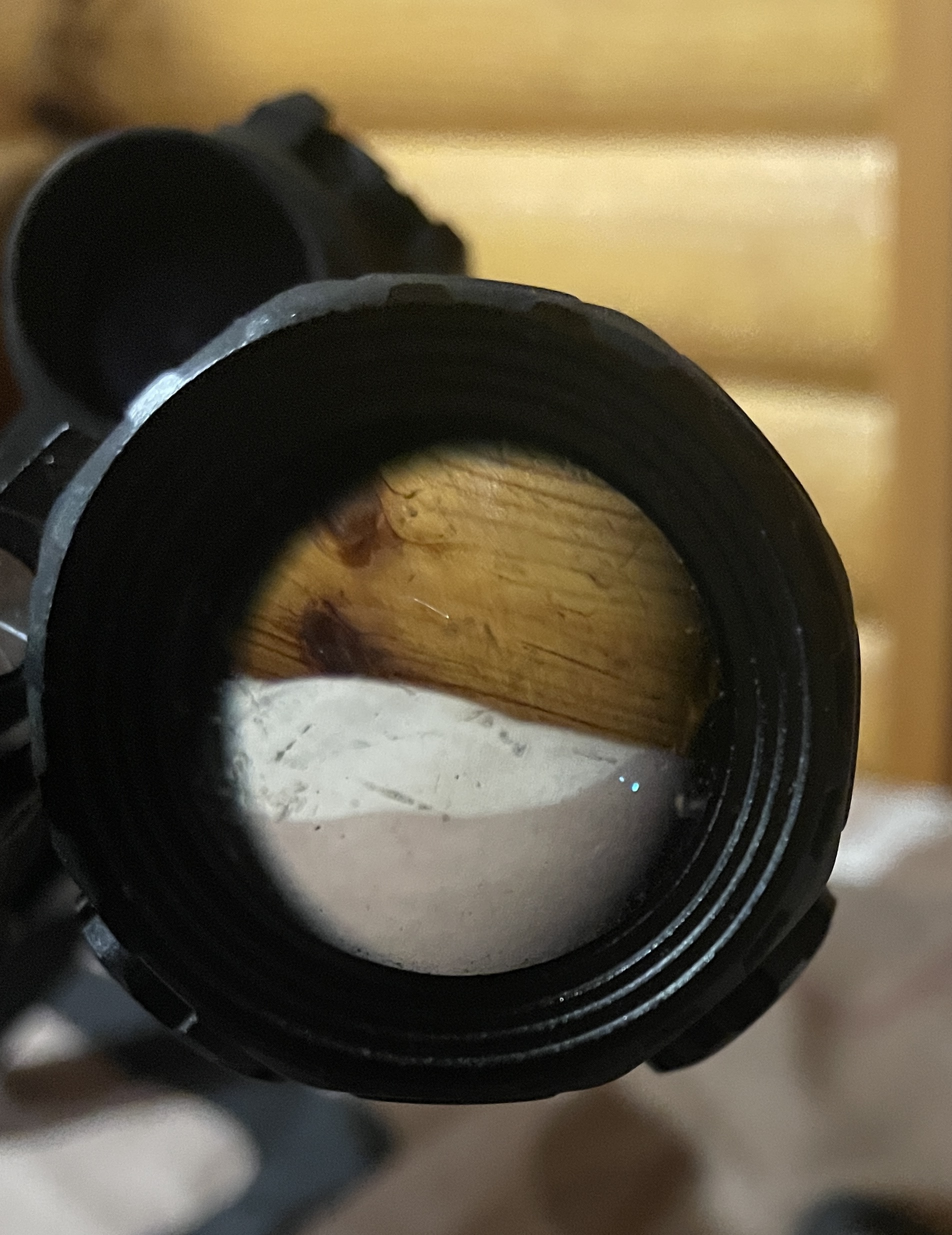

    Фото проблемы ниже. При этом сами линзы целые и без царапин. А при взгляде в магнифер с расстояния 20-30 см видно будто черное покрытие трескается/разрывается.

    Реплики никакой нет.... Есть простор копии известных марок под Страйкбольные приводы.... Там нет отдачи, нет экстремальных условий, перепадов температур и так далее.... вот вашей страйбольной копии и стал приходить крнец от использования не по назначению..

    Реплика, копия, аналог, подделка — все это описание одного и того же процесса, который отличается качеством выполнения
    Я бы мог написать копия, сути не меняет.
    Использовал я как раз магнифер по его назначению. Увеличивал. Но не в тех условиях, которых ему можно быть. На страйкболе тоже можно бегать в минусовую погоду и устраивать ему перепады температур. Разница в более грубом отношении, так как мое оружие не носится в кейсе постоянно, может падать, находится в грязи/пыли/под дождём/снегом, и носится везде со мной, а так же в наличии отдачи от 556/223 (хотя как по мне она мизерна, но мож для магнифера копии и велика)
    Собстно вопрос актуальный. Какой магнифер вывезет все условия 0 и будет жить?

    Вортекс - очело, призма ригне після 1го двіжу)))
    Більш-меньш пристойна річ - холосан, має світле скло і широкий кут зору, на що мало хто чомусь дивиться. Еотеч є в товариша, весь комплект... в порівнянні з ним мені краще Аімпойнт Комп + його ж магніфер ,це коли на всі гроші розмова.

    можна в куток поставити і все, навіть можна не чистить - нічого не відпаде. Щоб зігнуло ствол автомата достатньо поруч на землю впасти гранаті - він сам зігнеться, перевірено не раз. Навіть у НСВ ствол гнеться від влучання ПГ-7 поруч.

    По ділу сказали - призма тріскає. що ще треба пояснити, щоб дійшло і зрозуміли що це гівно? А то мені це нагадує вибори 2019, коли казали так не робити...
    На 2х штуках тріснуло навіть без прильоту по зброї, або сильно поруч з нею - просто зброя воювала і відповідно переміщувалась не в чохлах/кофрах з сейфу в тир. Вистачило на квартал, далі один викинули і поставили нормальне, один розібрали, полагодили, а за місяць викинули і поставили нормальне.
