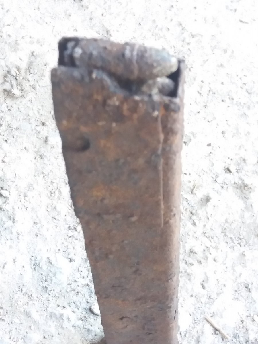

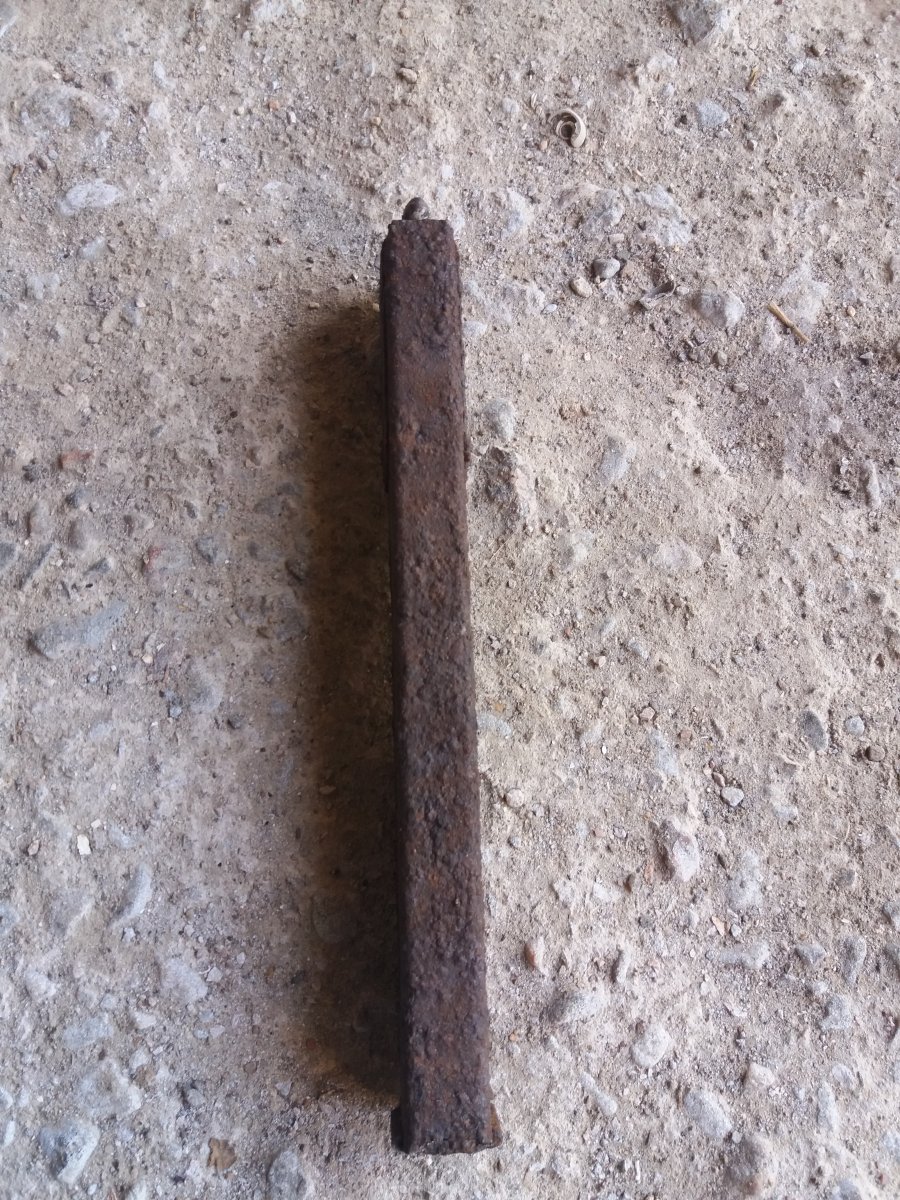

    Вчера на копе в лесу из песка выкопал сей магазин. По совету друзей отмачивать в уксусе, заливать вэдешкой я не буду. Посоветуйте что с ним делать?, разбирать не хочу сохран вроде не плохой. С ув.

    что делать ? ищите все остальное...

    Как бы не хотелось, а разбирать придётся. Патроны нужно вытянуть и засверлить во избежание неприятностей.
    Не хотите уксуса и лимонки, попробуйте электролиз.

    Пружина мертвая, подаватель будет бодрый. Магазин ранний, МП-38/40. Патроны те что внизу тоже будут более менее живые, жаль что сталь. Чистка электролизом вам поможет.

    Электролиз отслоит корозию от живого метала, если не уверены в состоянии - могут вскрыться сквозные отверстия.
    А вообще: электролиз производится постоянным напряжением, можно использовать старую автомобильную зарядку. "-" на деталь, "+" - на пластину из нержавейки или кусок графита. ( за неимением - просто кусок чистого чермета). Для эффективности добавляю щелочь: кали едкое или едкий натр. Ни в коем разе не используйте повареную соль - выделяется хлор, да и проблема спасения старого железа - удаление хлоридов, чему соль не способствует.
    И смотрите, чтобы катод и анод не замкнулись.
