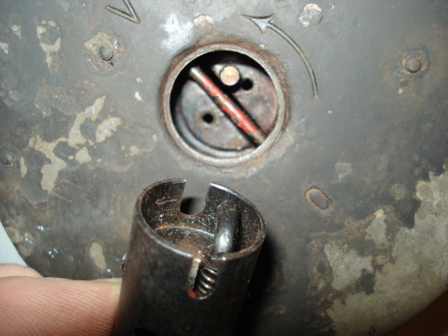

    Он ставился и на МГ15 и на МГ34. Только на МГ34 под него нужна своя крышка. Стоимость троммеля зависит от комплектации. В комплекте с ключом для взвода пружин и ручкой для переноски(кожа или тканевая) он на западе стоит в районе 500 долларов.
    Плюс привезти сюда - 600 долларов.
    Отсюда и стоимость Вашего. Только надо учесть, что вещь дорогостоящая и не каждому по карману. Кому по карману - купит новый, не будет особо заморачиваться с доведением до минта.
    Плюс стоимость крышки. За бугром это - 2000 долларов.
    Можно пробовать стартовать - от 5.000 грн на длительный срок.
    С ув.
    Woldemar M., Frodi, vgvg4 та 2 іншим подобається це.

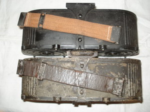

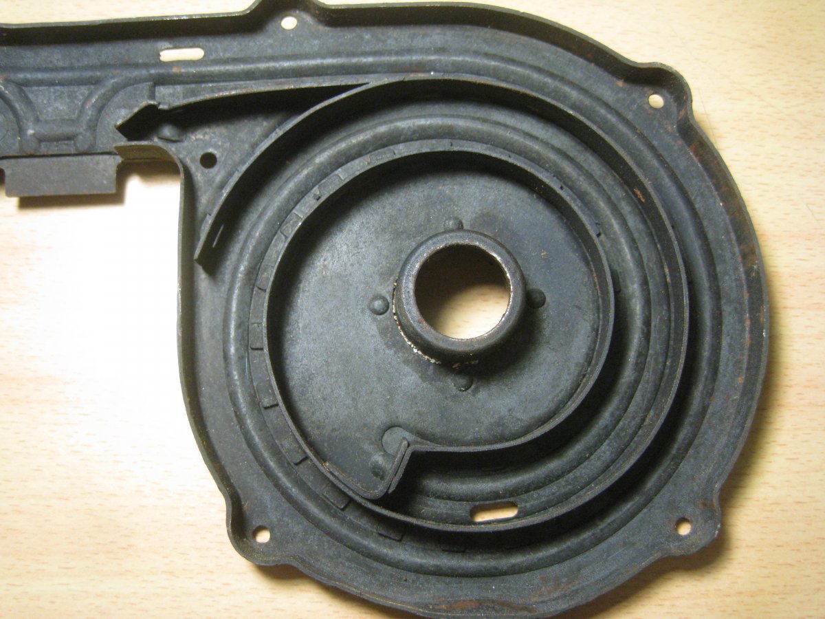

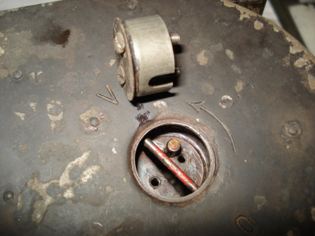

    на мг34 ставился другой троммель. вот такой https://reibert.info/threads/trommel-magazin-na-mg-34-pt34.1164448/
    они только внешне походи и все. а конструкция в корне не такая. от троммеля мг15 на мг34 ни единая деталь не подходит. и на мг 34 троммель от мг 15 даже с крышкой не всегда работает . и с перебоями. так как там не то натяжение пружин.

    Вам поверю, как знатоку этой темы, но всегда был уверен, что они взаимозаменяемые. Плюс IMA их всегда раньше продавал, как взаимозаменяемые. А они всё-таки эксперты в оружейной теме. Плюс они становятся, уже не помню его название, какой дикий румынский пулемёт с водяным охлаждением.
    Надо прояснить этот вопрос)

    я вам больше скажу, я проверял эту версию, так сказать методом практики.
    не зря для мг 34 придумали другую конструкцию. из 10 мг 34. 1 мг или один троммель от дт15 работает правильно

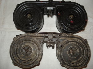

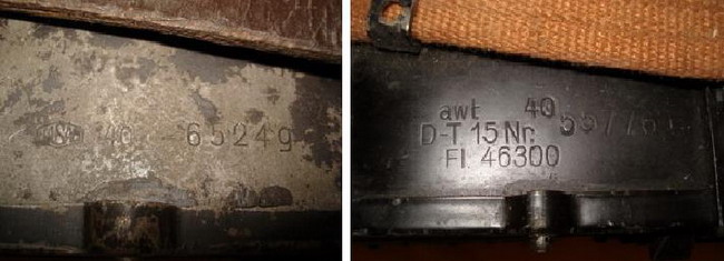

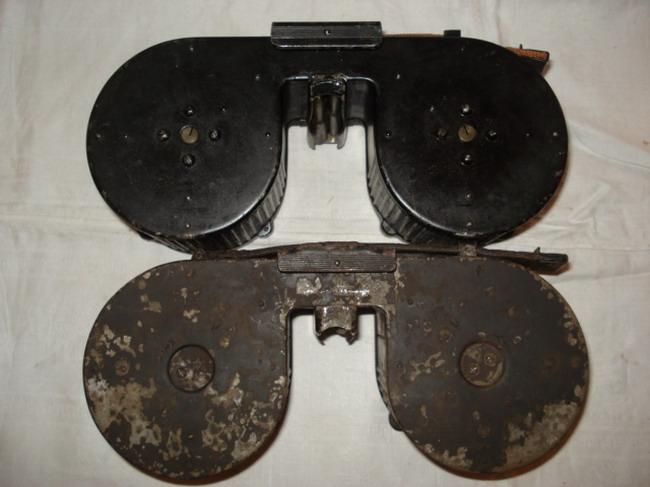

    даже саму горловину патронов посмотрите на первом фото. сверху дт 15 внизу 34 . иногда даже через адаптер крышку патрон не подает с троммеля мг15.
    еще со скобой сверху , дт 15 не стает на раму мг34 мешает защелка . у дт 15 она ниже садится и упирается в рессивер. а у мг 34 она выше и не мешает.
