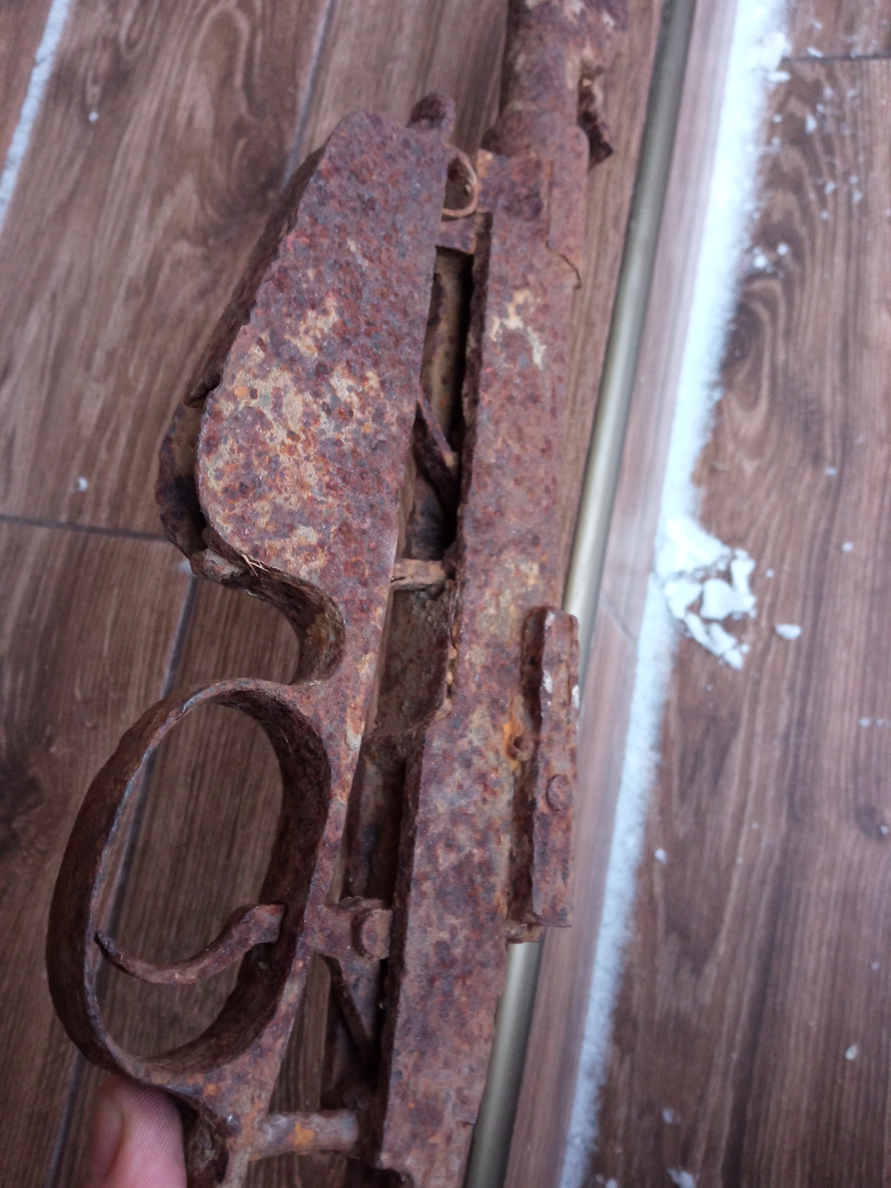

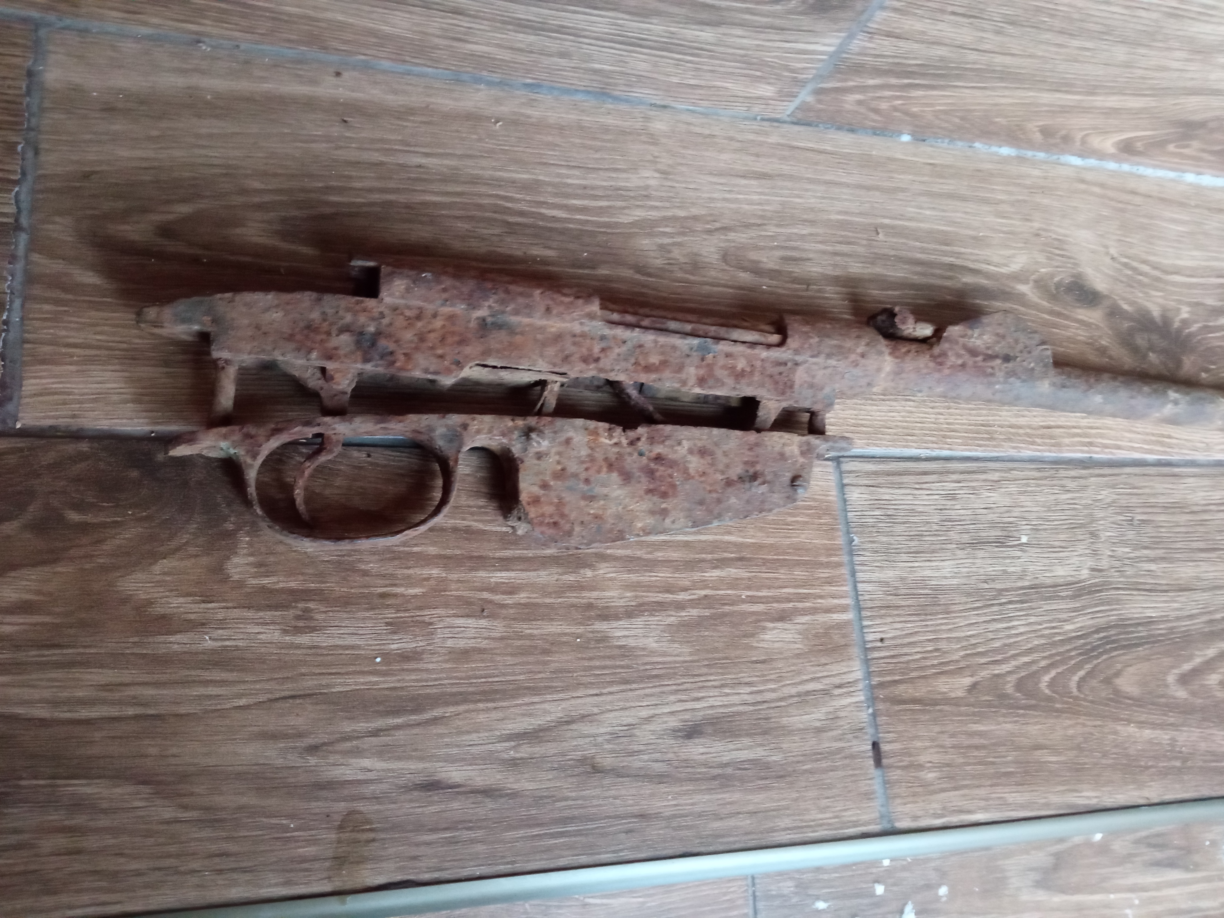

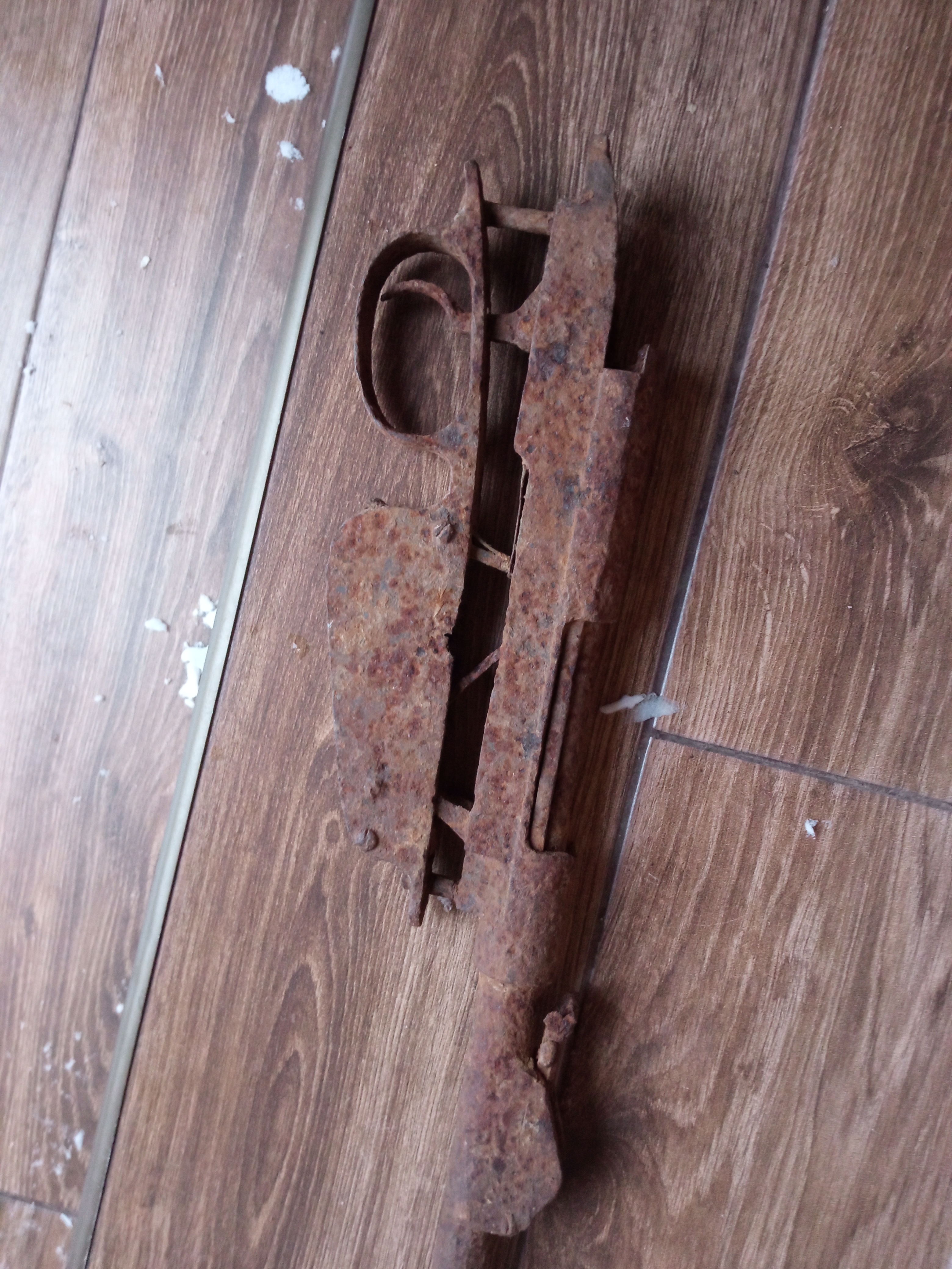

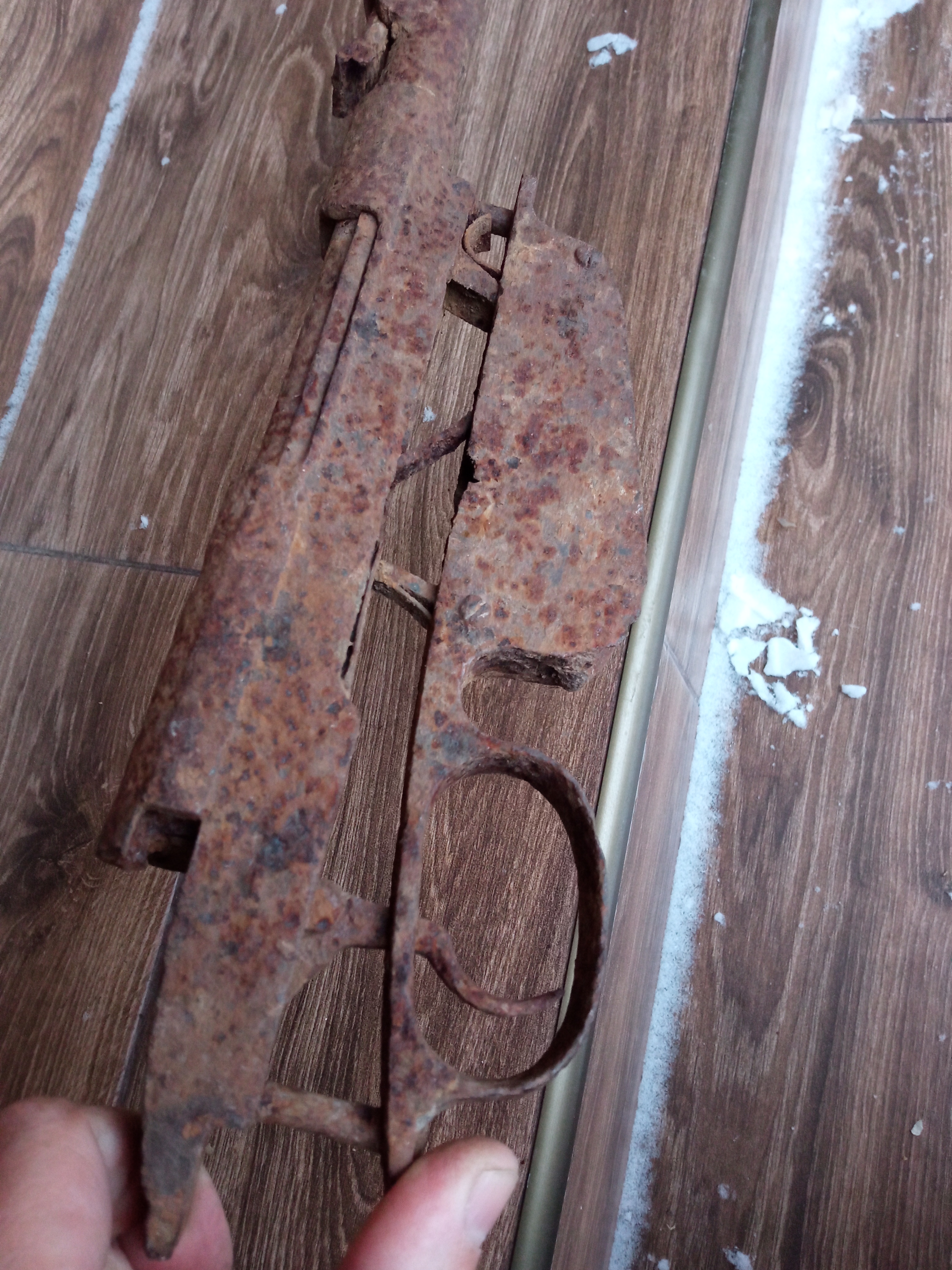

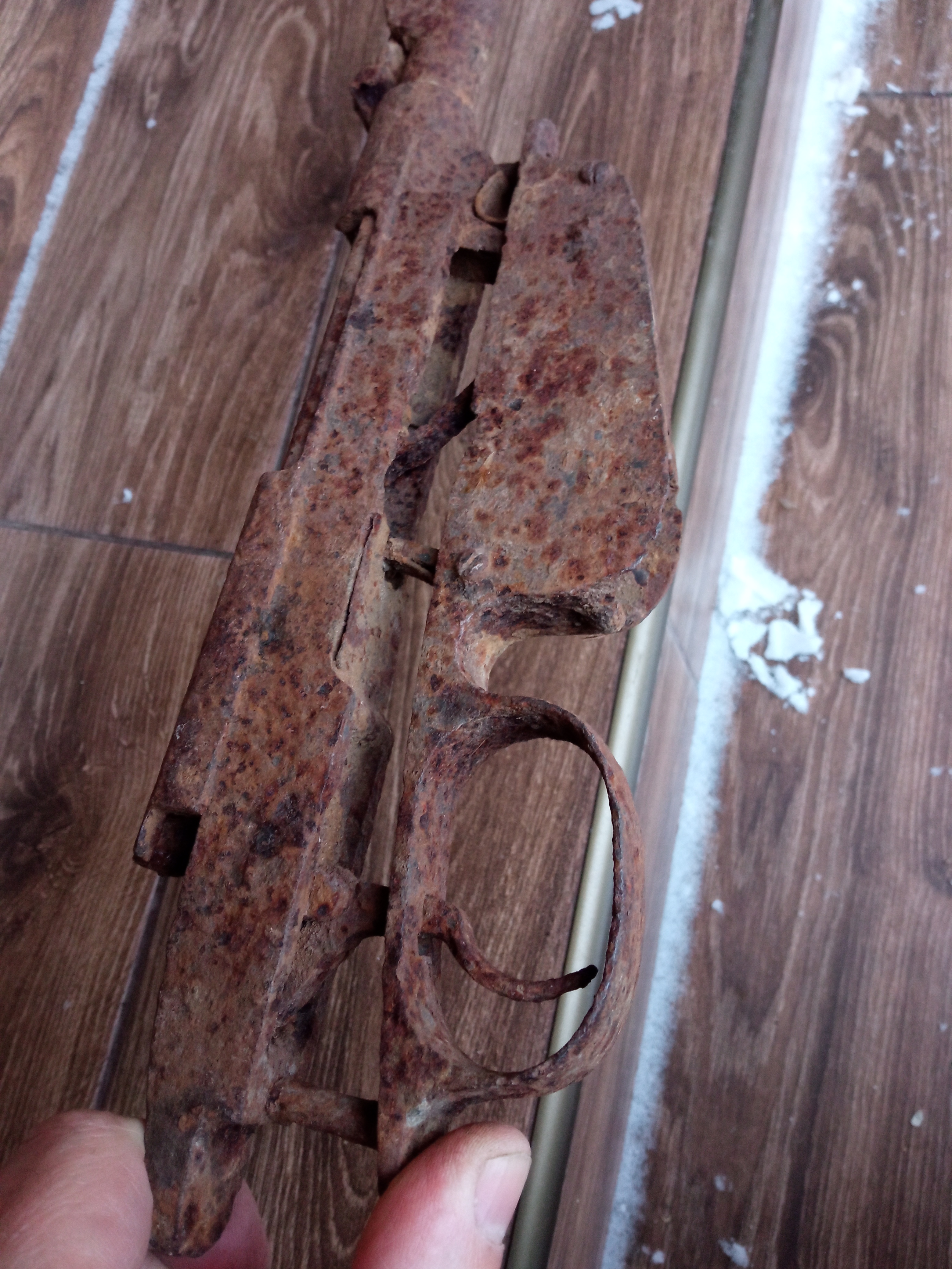

    Бажаю здоров'я.
    Товариство, - зламаний стебель.
    Є ідеї? Як це вийняти?

    Вітаю,треба відкрутити два болти,потім зняти коробку патронну.
    Тоді буде доступ до той ,,собачки,, якою можно прищімити шкіру) тоді можно буде натянути ,,собачку,, і наставкой вибити.
    А саме головне, чи є там цвях ?

    Скажу так, если есть сварочный аппарат то срезайте верхнюю часть рамы со стороны рычага затвора. Пропил не на полную глубину,а потом отколоть при помощи зубильца. После приварить не проблема,а вот клин затвора вам точно не удастся открыть не оттянув рычаг (которого нет). С уважением Михаил.

    Непонятно бо забита брудом дудка.

    Думав ще засверлити і нарізати різьбу і тоді болт чи приварити щось.

    Поняв що питання потребує навиків і інструменту.

    Совет вам дал исходя из личного опыта. Поверьте - приваривание прутков/сверление и остальные извращения результата не дадут! Изучите устройство затвора и всё станет понятно. При запирании затвора опускается запирающий клин,он имеет полозья которые его подымают в момент вытягивания сердцевины затвора при помощи рычага.

    ...одне цікавить - нАщо воно Вам ?
    продайте як воно є.
    86 манліхер з виламаною рукояткою - той ще гєморой...
    ...І ще таке бачиться - при 100-річній ржі (корозії, там - всередині) це повний мертв"як.
    ...тут тільки коробку розрізАти, ... по іншому - не бачу як...

    Раз такий не дам ради то. Виставив як є в нас.
    Можу кому на антураж згодиться як є.
