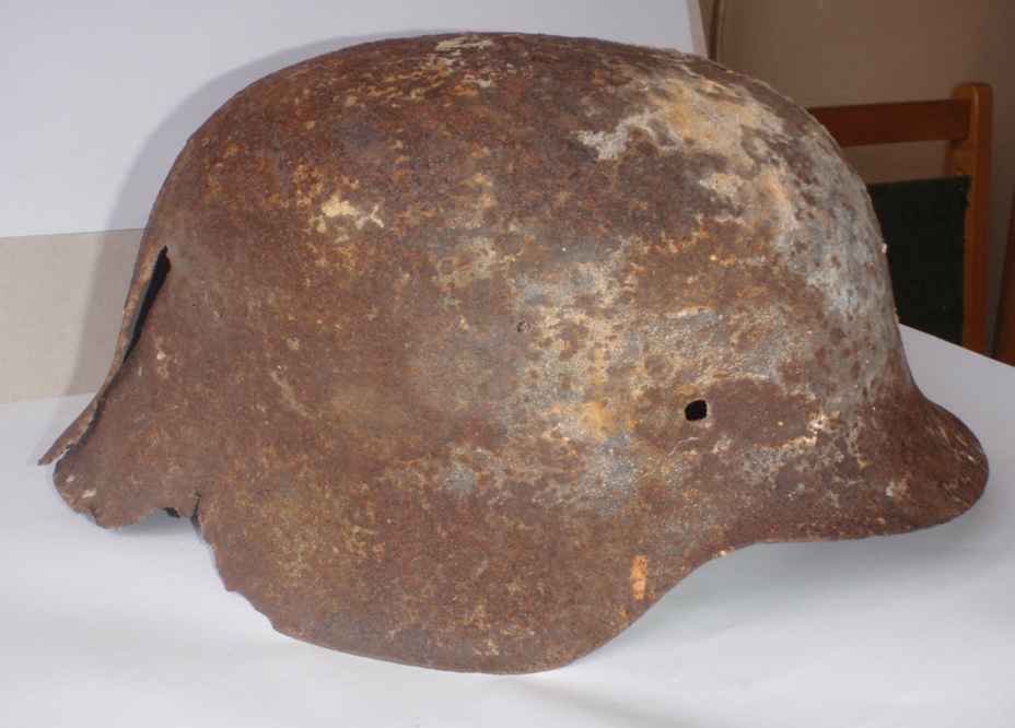

    Ось сьогодні подарували колеги з роботи.
    Стан паскудний, зато презент приємний. Не міг втриматись від радосі; викладаю.
    Чи можна з нею щось зробити, чи тільки гайки можна в ній зберігати?

    поиграться с ней можно но смысла не вижу, я бы оставил как есть, антураж)

    если владеете полуавтоматом или есть знакомый то можна с нее зделать нормальный касон!!

    В лювому випадку потрібно обробити за допомогою електролізу?

    только електролизом некислотить!!!! потом зачистить до метала проварить все зачистить заровнять шпаклей впадинки грунтовка и покраска!все стандартно и здесь описано сотни раз!с ув юрий!

    Робіть,бо виглядає паскудно.В "реставрацію" знахідок цю тему і самі туда зазерніть,там є поради корисні.

    нормальный касон можно сварганить))подчистить подровнять метала тоненького подложить и холодной сварочкой залатать ,потом шпатлёвкой и под окрас:smile_12:

    можно повозится

    Пропескоструить если есть возможн.,латку стальную вырезать по шаблону облома(линию облома можно болгаркой подрезать,-чтобы с латкой легче работать)и полуавтоматом заподлицо приварить!Болгарочкой шлифануть шви.Шпаклевка(только не финишная),грунт и краска.Но не холодная сварка-это вздроч!

    В уксус ее,периодически железной щеткой чистить,потом сварка как сказано выше и на конечном этапе-шпаклевкой со стекловолокном-и будет гуд! Если будете возиться,то выложите конечный результат.
