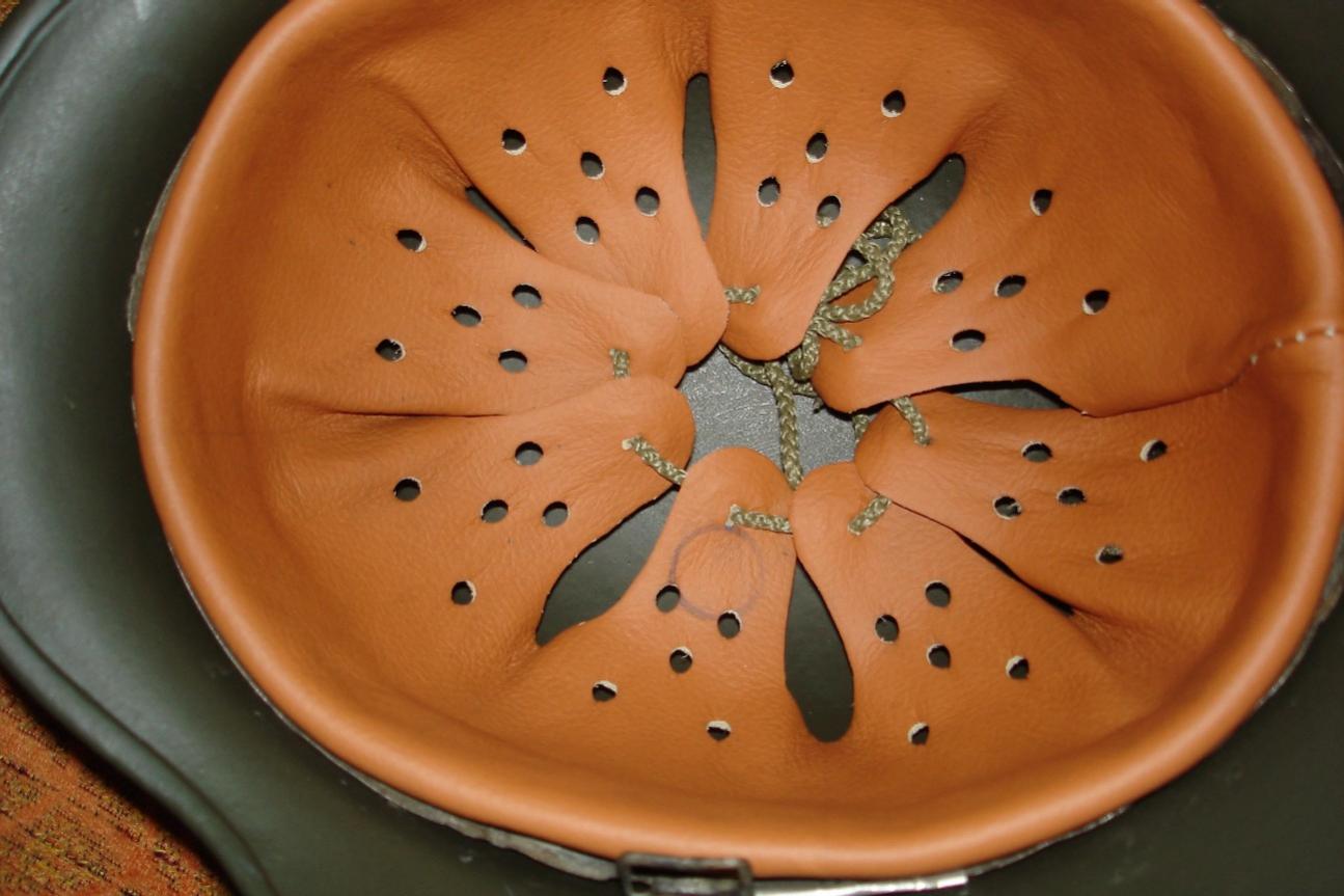

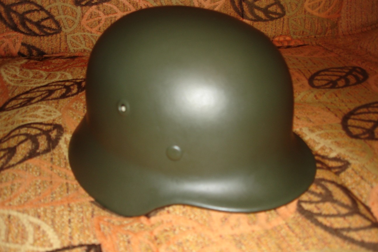

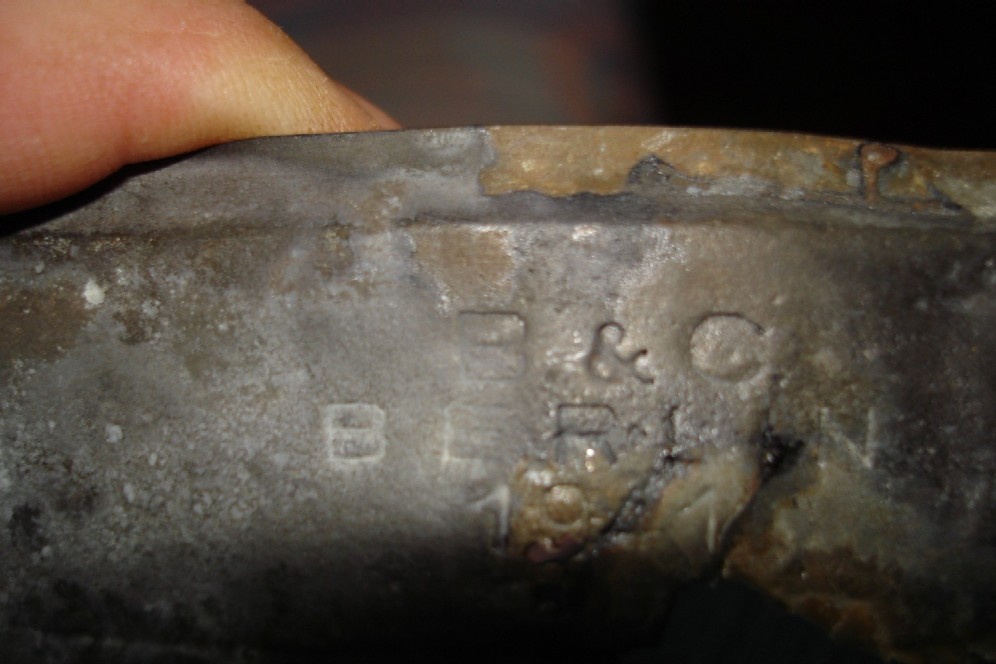

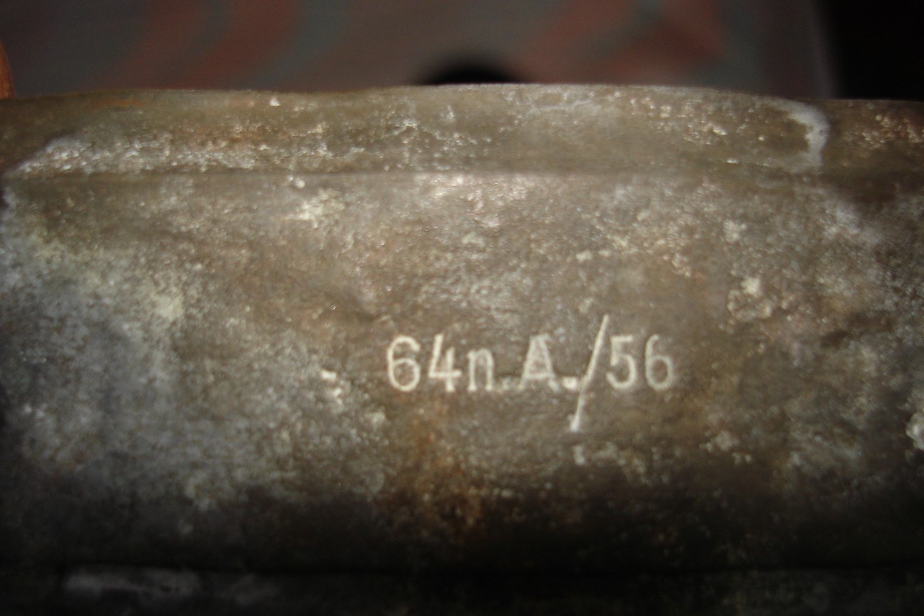

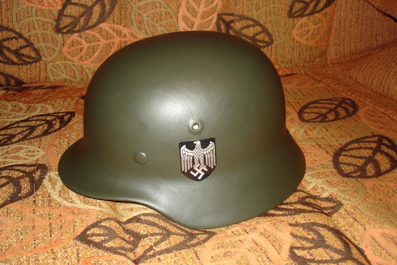

    Была у меня на руках М40, поднята была в Калининграде, состояние неплохое, за исключением пробоины на макушке размером 2-3 см и сквозной коррозии на правой части размером 1-2 см. Родной подшлдем сгнил. Но неплохо сохранился внешний обруч с маркировкой B&C BERLIN 1941, а так же кламеры D&C 1941 Вообщем оцените, что получилось!

    получилось Гуд!Если не секрет каким цветом красил?
  3. Диманыч
    Диманыч Stabsgefreiter
    179
    Россия Москва
    Спасибо! Не секрет конечно, красил тиккурилой, широко здесь разрикламированной, RAL6006, если не ошибаюсь то именно такой код.

    Осталось еще доделать ремешки, оригинальные, сейчас их вымачиваю в настое коры дуба! И штамп сделать на коже!

    А ремешки зачем в дубовой коре ? копаные что ли ? сделай новодел !

    Ремешки копанные от этой же каски, поэтому хочется их же и сделать, после дубовой коры они в божиский вид придут! Только прягу нужно будет сделать!

    Хорошая работа! Застарить не хочешь - будет выглядеть естественней...:smile_12:

    да если застарить вообще супер будет!

    цвет удался. состарить , в т.ч. подшлем - обязательно! )

    Всем спаибо за оценки! Но застаривакть не хочу, просто на полку, как экспонат!

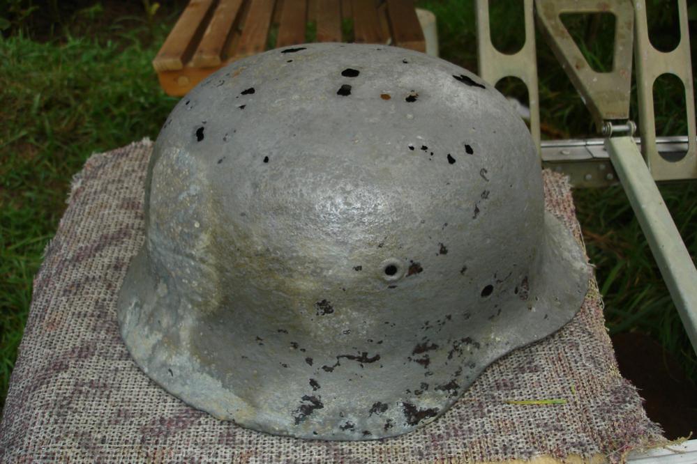

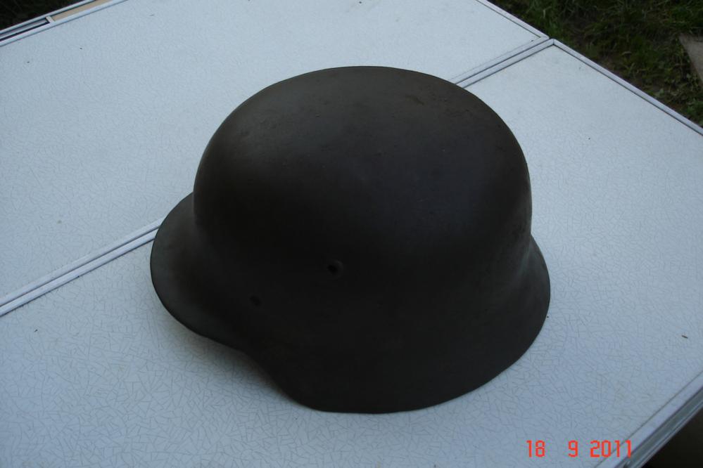

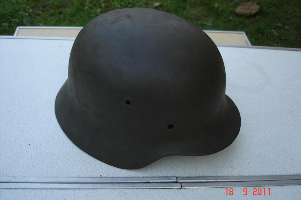

    Вот решил возобновить тему, востановил еще одну М-40, правдо пока без подшлема, только сам горшок!

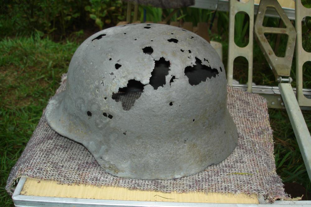

    А вот что было
  15. урк
    урк Leutnant Клуб взаимопомощи
    6.082
    варили чи шпаклювали ?
  16. Берия
    Берия Oberfeldwebel
    892
    Комрад ты красавец! Суппер! Моё Уважение!
  17. Берия
    Берия Oberfeldwebel
    892
    Да ладно! Труда то сколько!
  18. Диманыч
    179
    Россия Москва
    Спасибо за положительные отзывы, нет не варил, сначала холодная сварка, из нее же вылепил левое вентеляционное отверстие, потом автомобильная шпаклевка, далее грунт, краска тикурилла, матовый лак этой же фирмы, потом застаривание тем же лаком, смешанным с ржавичной!

    С тех фото что вы предоставили-трудно оценить объем и качество проведенной работы, мне вот например очень интересно посмотреть вылепленный люверс. Плюньте на закат, сфотайте каску утром))).

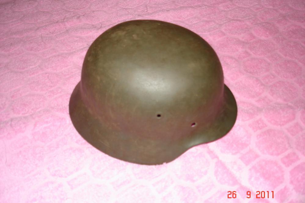

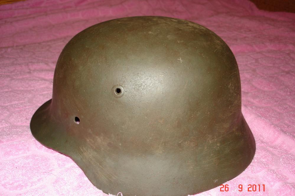

    Какого цвета вторая 40-ка?

    В следующие выходные сфоткаю в хорошем качестве, и выложу, а цвет такой же, что и первая каска, с одной банки красил!

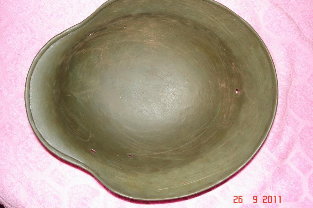

  24. Диманыч
    179
    Россия Москва
    Выкладываю фото более хорошего качества:)

    Теперь видно лучше! Хорошая работа, хороший цвет, хорошее (деликатное) застаривание.
