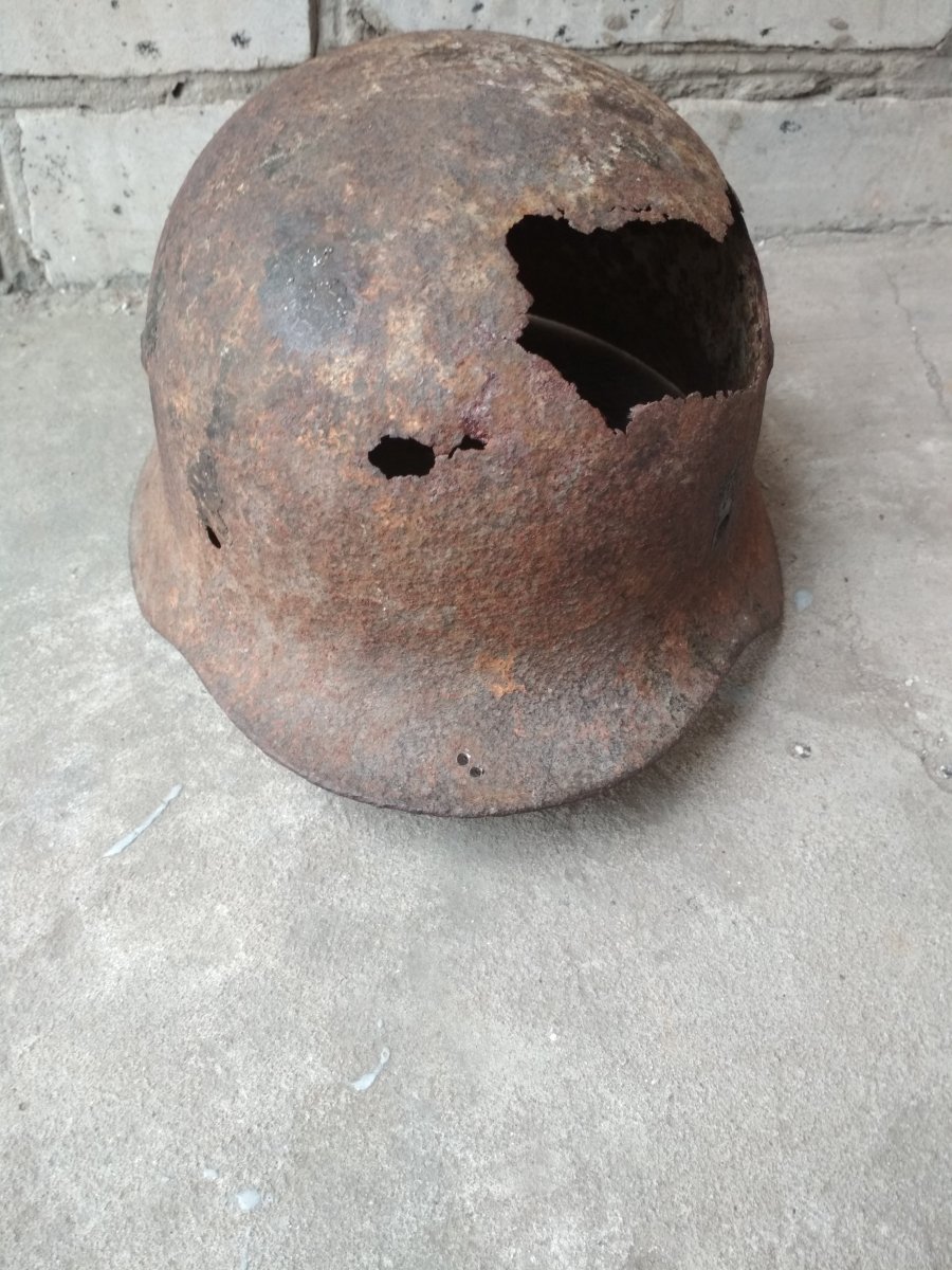

    Добрый день форумчане!Вот ко мне пришла касочка, спасибо ответственному комраду!
    Метал бодрый и исходник очень даже ничего...для начала
    1)мой любимый электролиз
    2)очистка
    3)пайка,сварка или стеклоткань
    Кто что посоветует?

    Приветствую , если сварка то я бы поискал донора , большая заплата нужна ... но зато надежно будет ... я убедился на трухлявых ножнах.. с ув

    вариантов много,но верный путь один - варить латку и не ссать)))все будет хорошо! удачи!

    Найти в лучем сохране, а эту подарить неприятелю.

    Подозреваю после электролиза там будет решето. Не лучший вариант для первого раза.

    Так,да не так...металл бодренький)

    электролиз покажет, делайте.

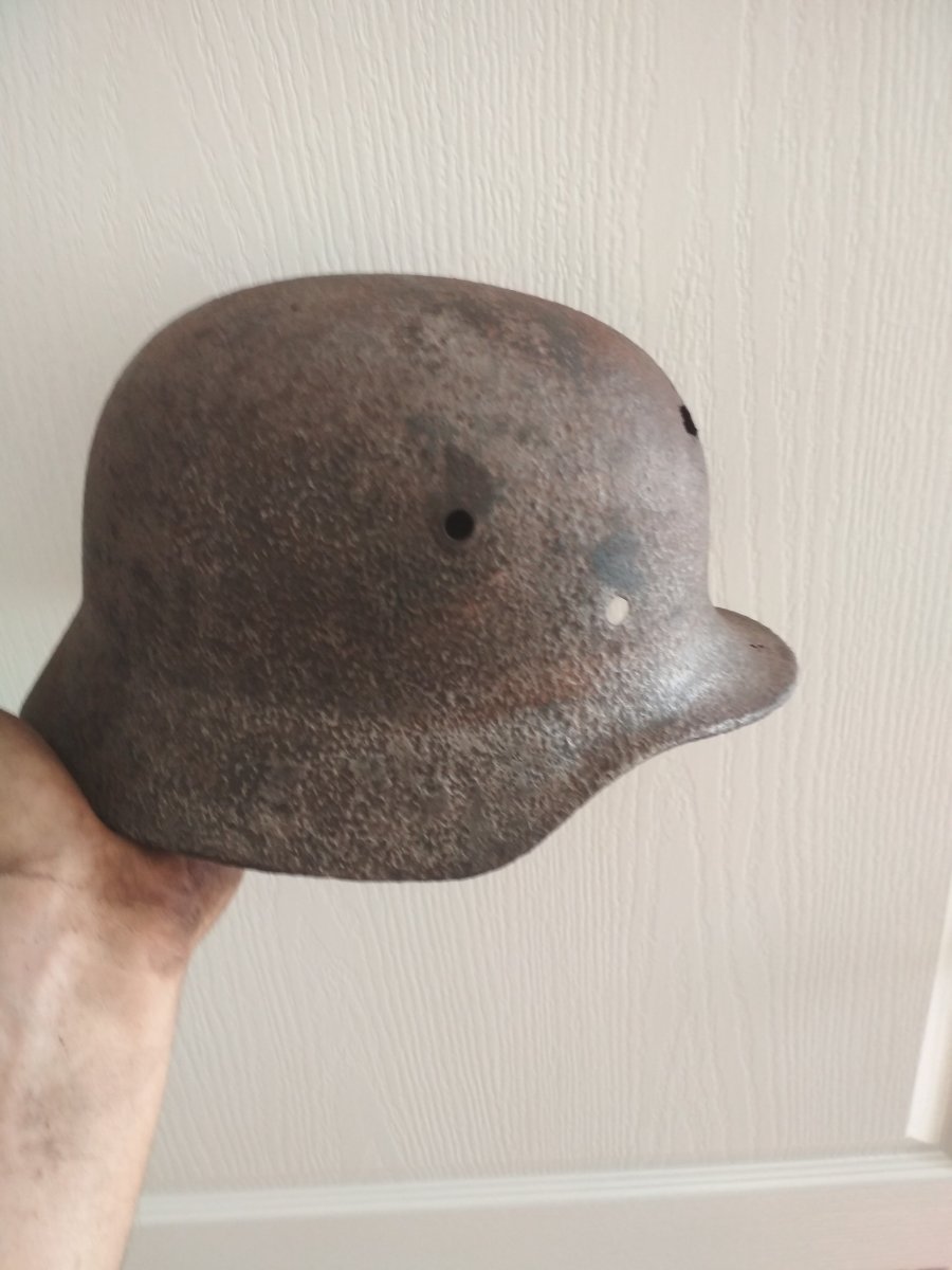

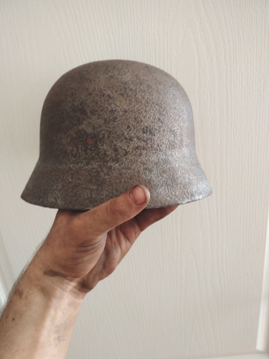

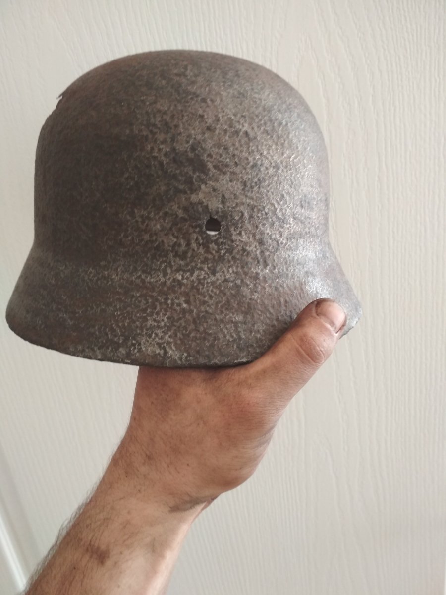

    И так,каска была очищена с помощью электролиза и счеток...стало приглядываться клеймо,вернее его остатки...а также я высверлил люверсы

    теперь толкового рихтовщика и латку, не советую эпоксидку.

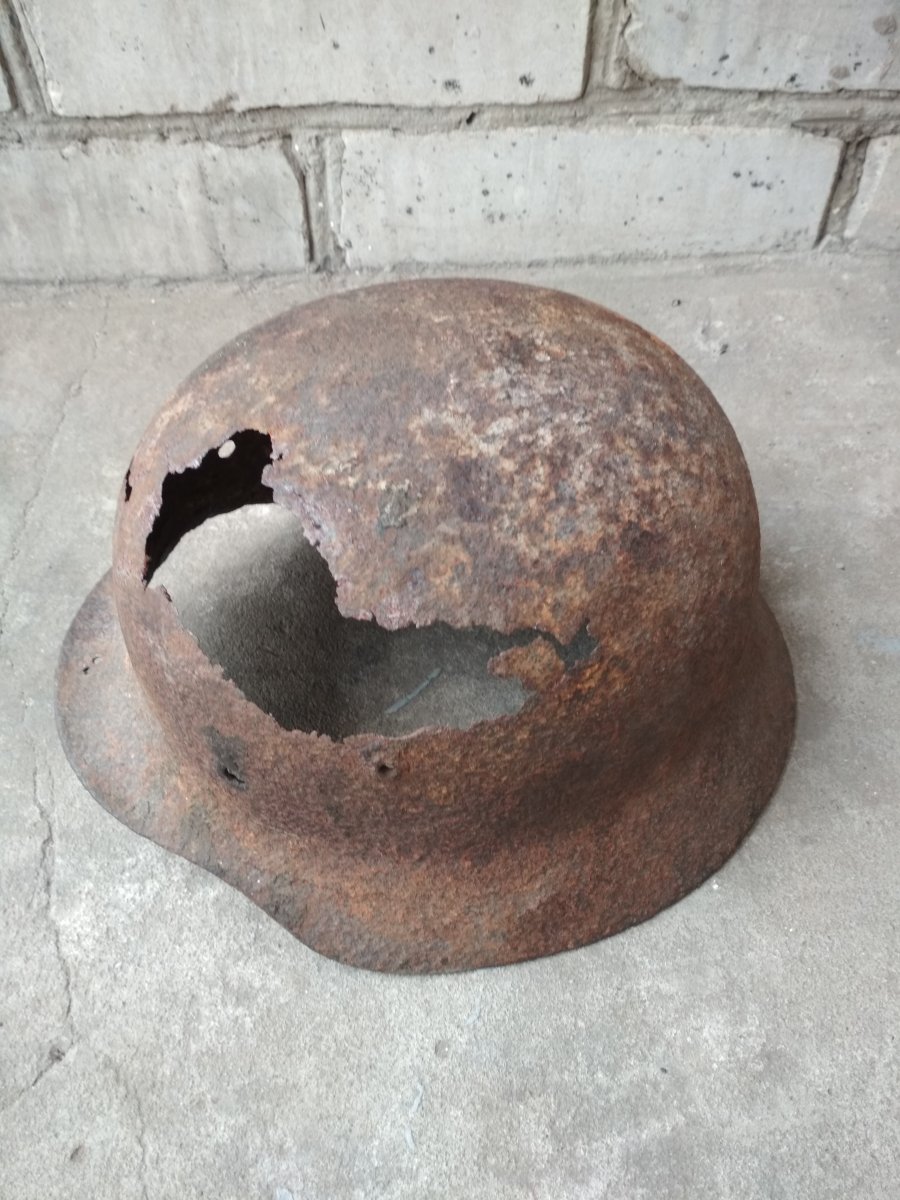

    Были вырезаны куски гнилого металла...

    только не говорите, что вы еще и сварщик ))):beer:

    бежать в гаражи где чуваки варят тачки,толковый сварщик за пол часа все сделает если донор есть

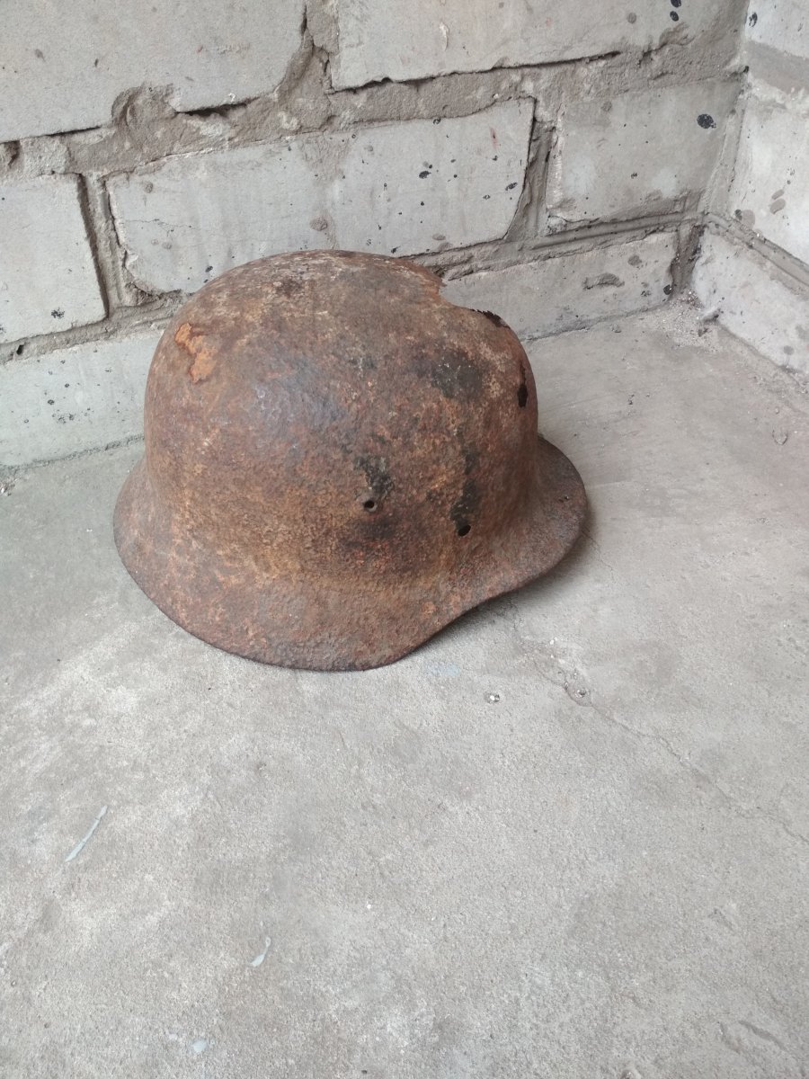

    Добрый день,начал вести работу с латкой

    Сначало ндо было выгнуть, выровнять, потом вырезать по контуру. А так она будет корожится когда начнете рехтовать.

    это кусок каски? че она вся в пупырях? в принципе стала нормально,успехов!

    Это кусок жести насколько я вижу)

    Это 1,5 миллиметровый металл...

    Только не пайка, не лужение, после покраски если будут царапины, сколы ,то пайка будет блестеть.

    Пайка не планировалась изначально! Всё-таки сварка-это намного лучше,тем более,что нашел толкового сварщика(полуавтомат или автоген)
