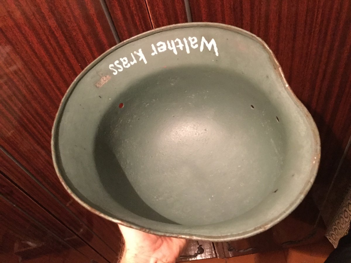

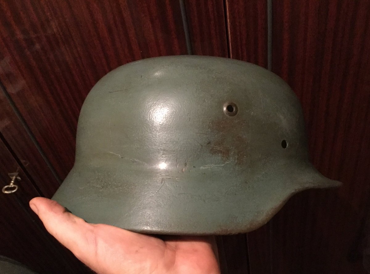

    Попал мне в руки такой чудесный экземпляр редкого большого размера да еще и в хорошем состоянии. Таким он когда то был.

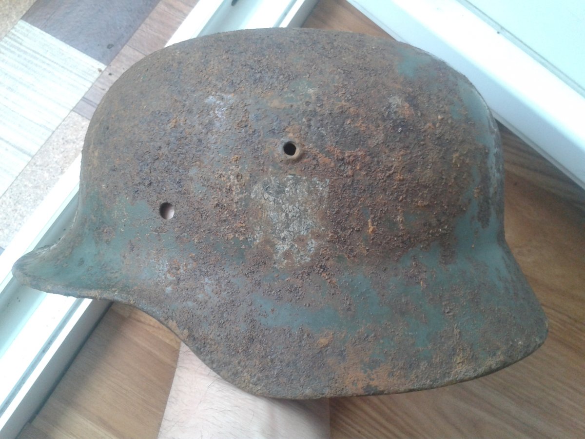

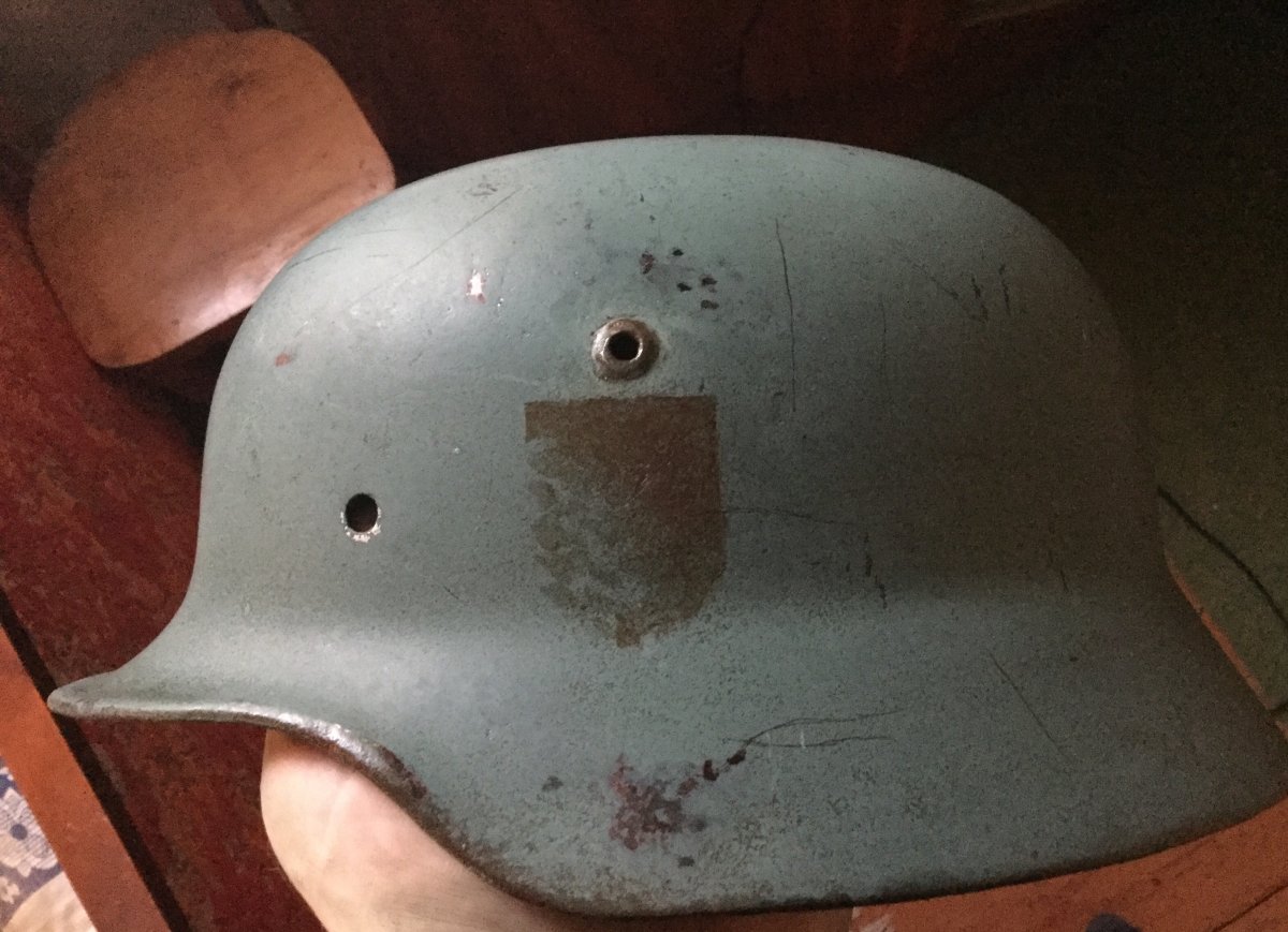

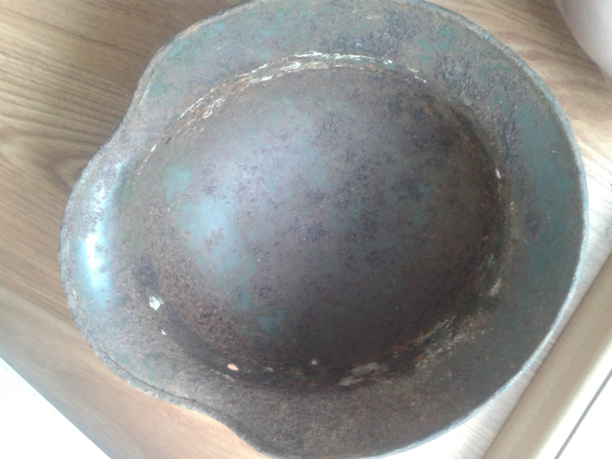

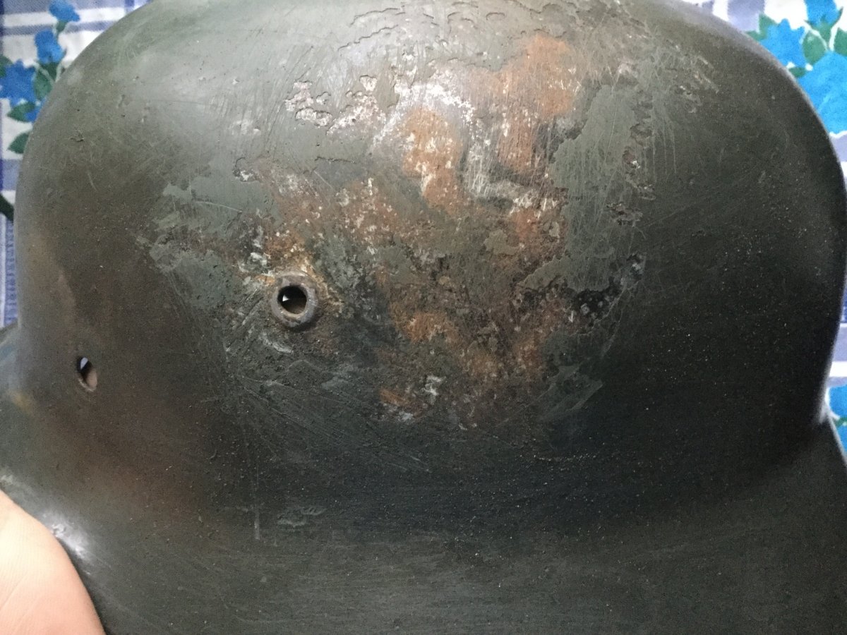

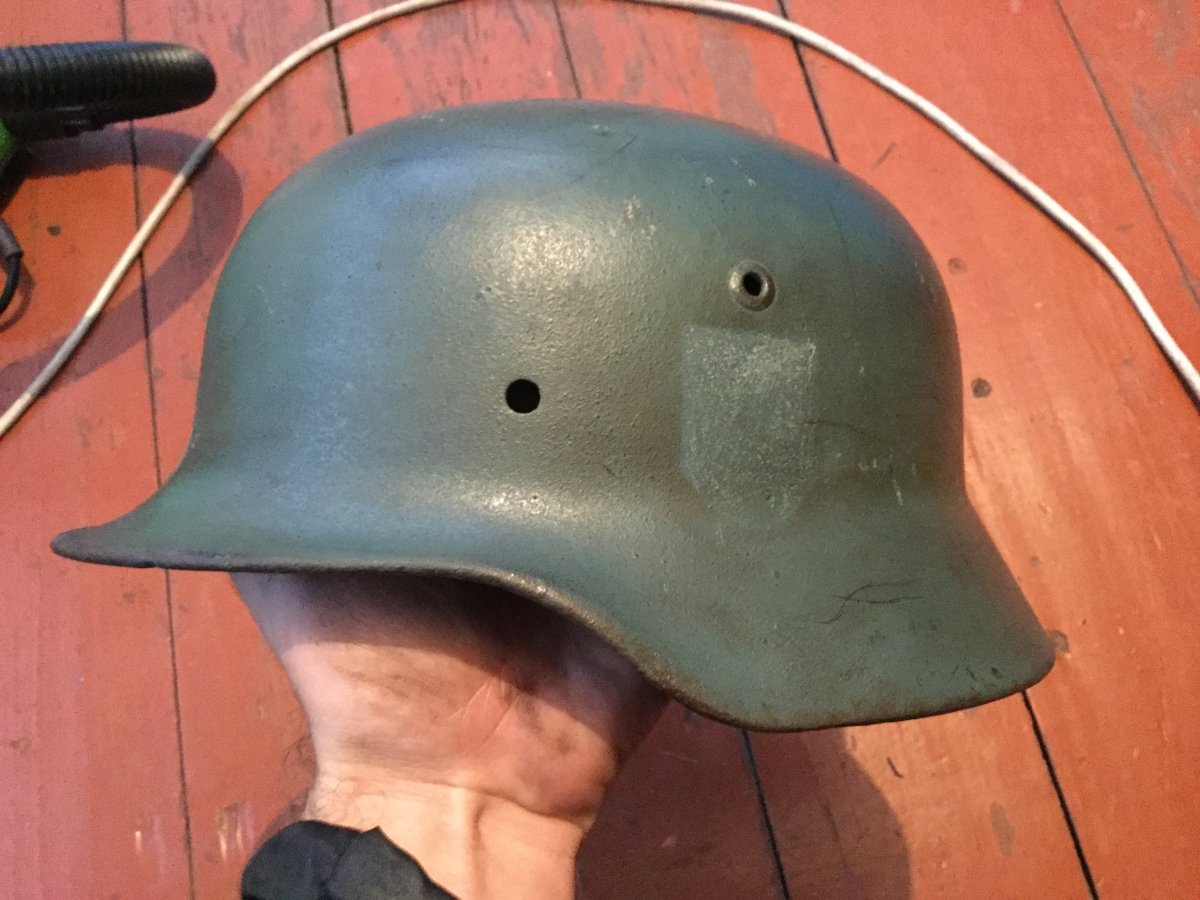

    Но, к сожалению до меня над ним уже поработал какой то мастер... и таким он попал ко мне.:(

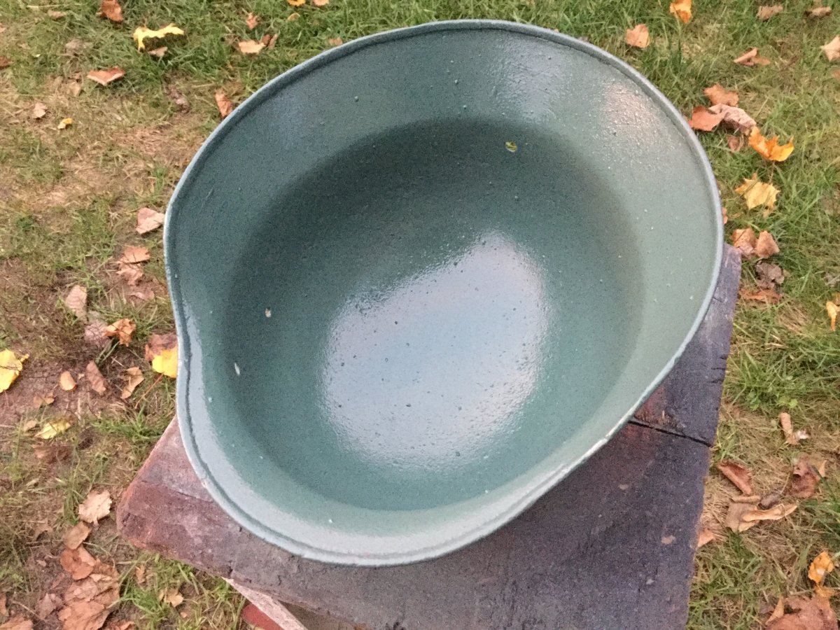

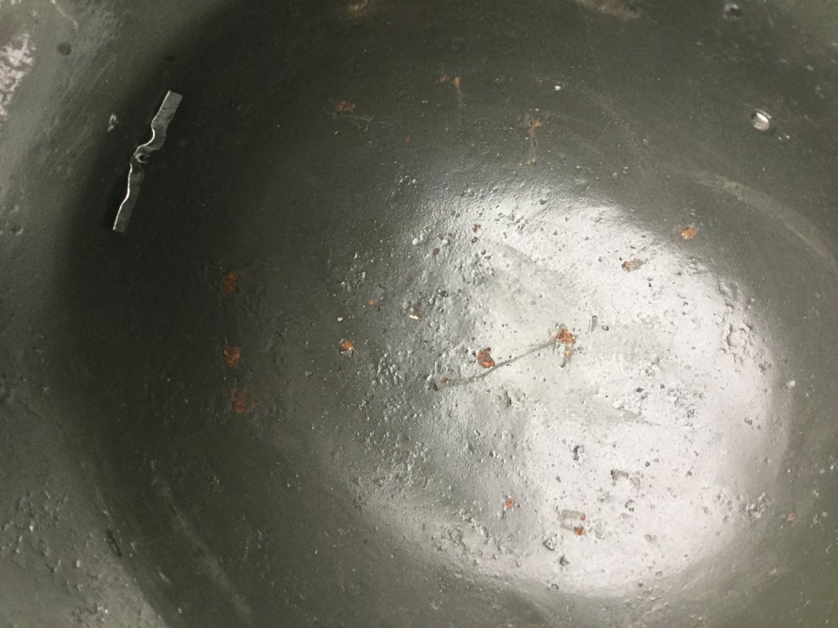

    Как всегда сверху килограм шпатлевки, а изнутри похоже вобще человек решил не заморачиватся и покрасил по ржавчине.

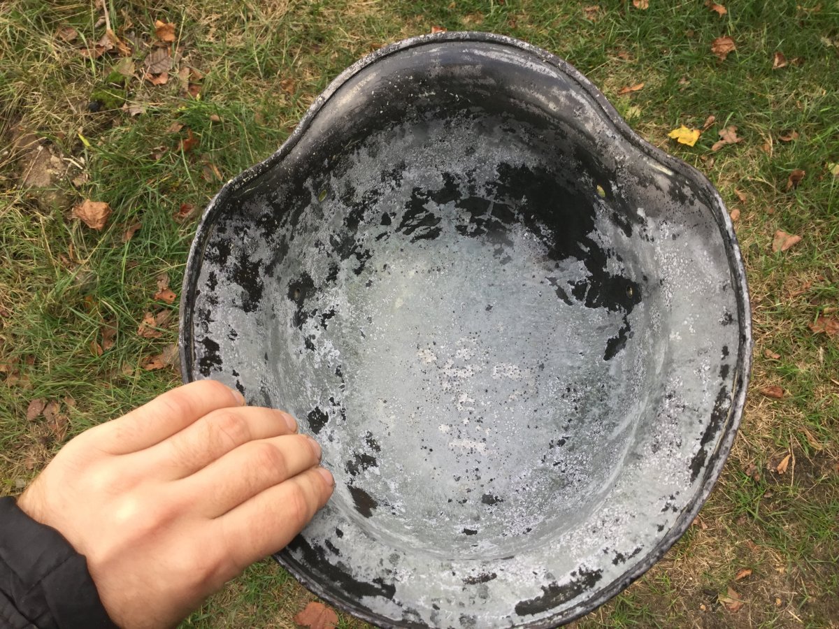

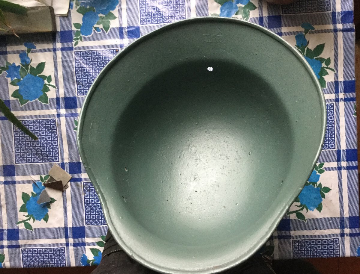

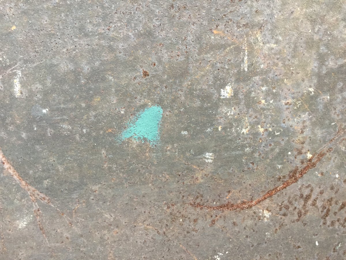

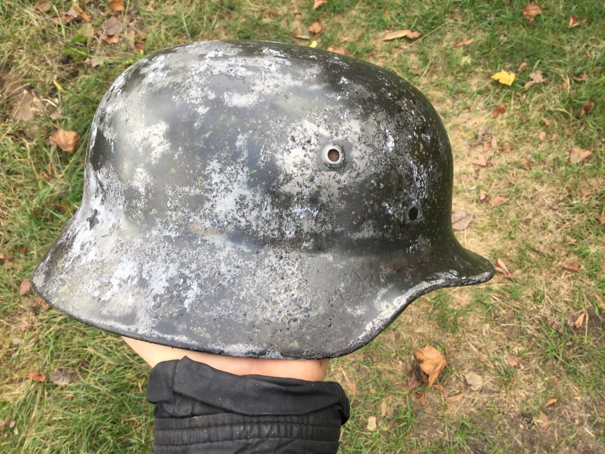

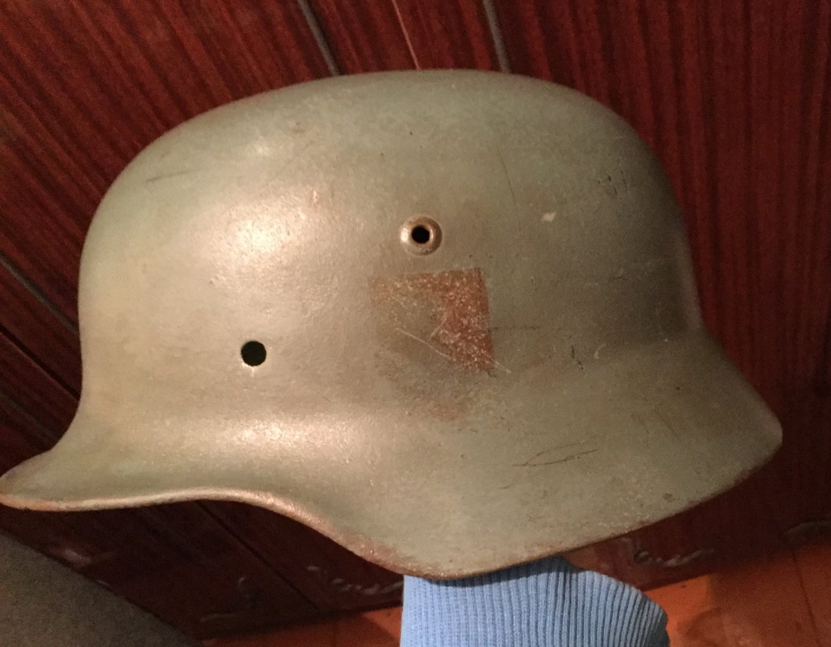

    Вобщем не выдержал, содрал все к черту до метала.

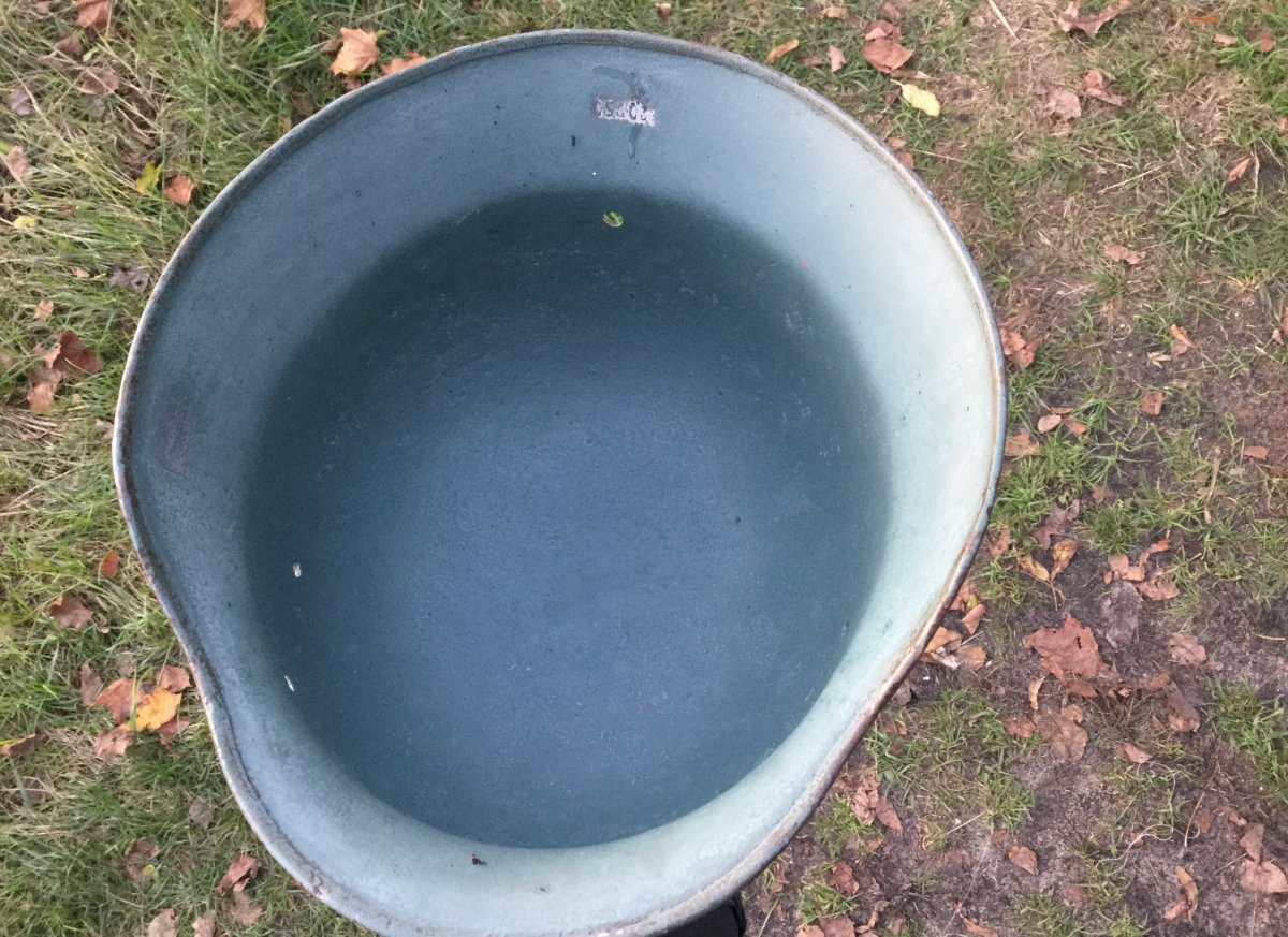

    Теперь самый главный вопрос, если я не ошибаюсь это была ранняя 35тка? Подскажите по таблице РАЛ какой это номер цвета???

    Доброго. Самый главный ваш вопрос-скорее всего останется без ответа. Краска была сьедена кислотой. И сказать по цвету-очень проблематично.

    якщо ви про "апфельгрюн" то це RAL 6011,але є корисна інформація на одному "братському" ресурсі...
    цитую:
    "Для ранней двухдекалки корректен 7009
    Либо апфельгрюн, но имхо не чистый 6011 а подколеровывать его как то нужно, конечный цвет чуть зеленее что ли, чем чистый 6011...
    Но это имхо конечно, тут можно долго копья ломать.
    А вот 7009 считаю что будет безвопросен и корректен для двухдекалки если идти по пути наименьшего сопротивления."

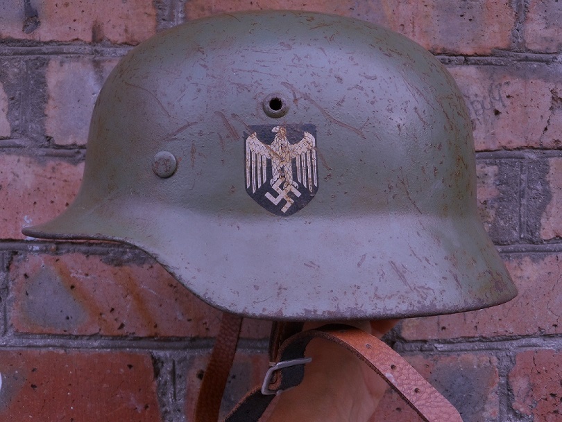

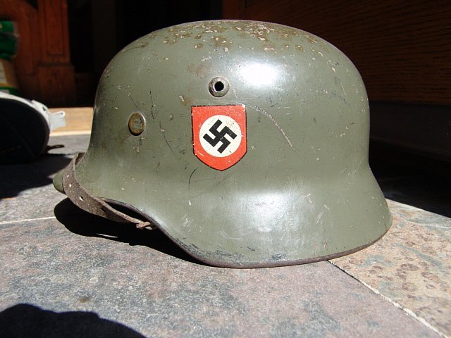

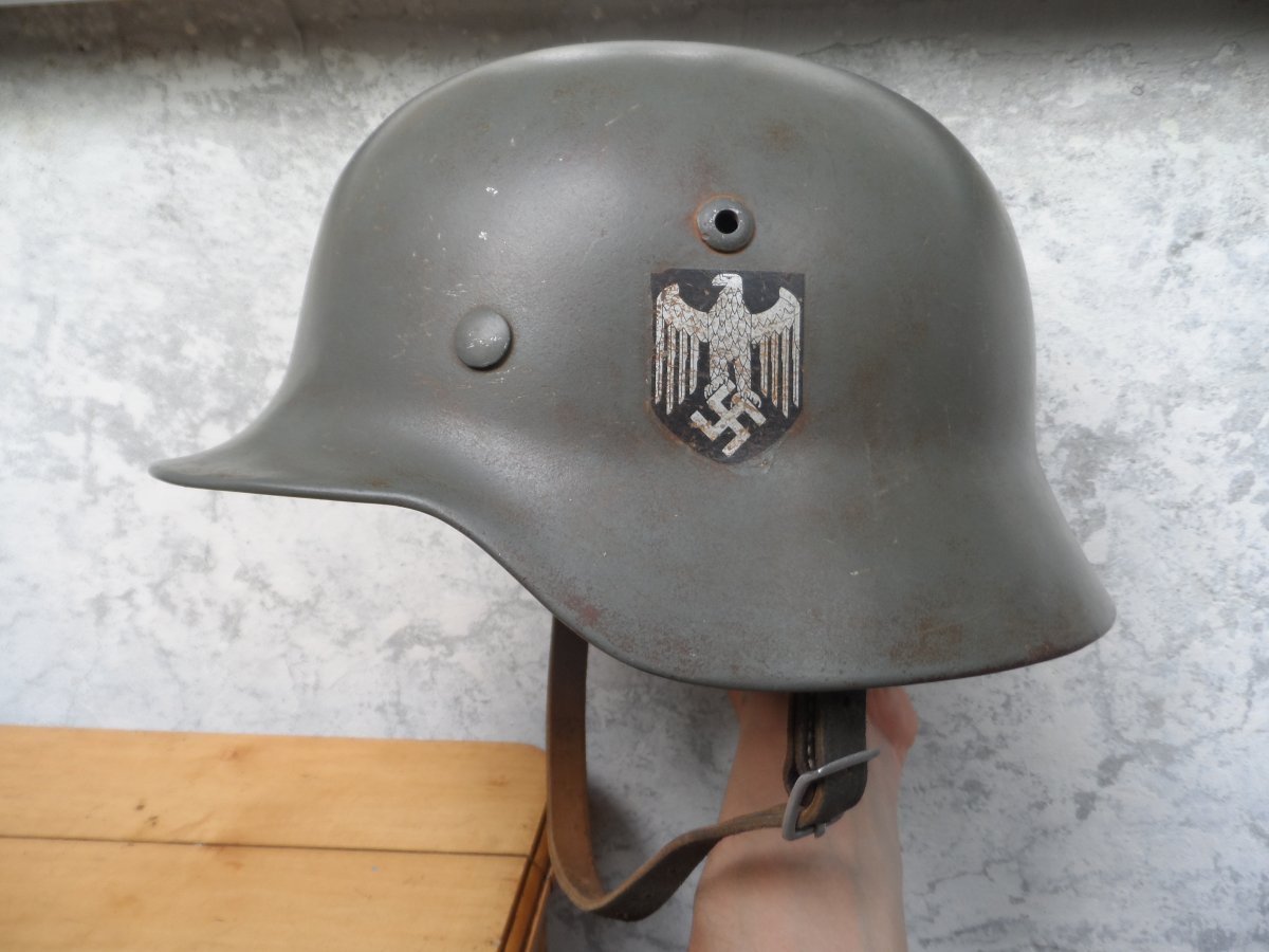

    цвет действительно капризный,даже имея опыт самостоятельного замеса краски можно облажать. Я его для себя называю (бледно - зеленый) самое что похожее по цвету - это трава по имени полынь. Я для этого цвета использовал черный, белый,зеленый,в каких пропорциях? на глаз, пока цвет понравился. Полынь - как не крути она серо-зеленая. Вот мои 35-ки в этом цвете.

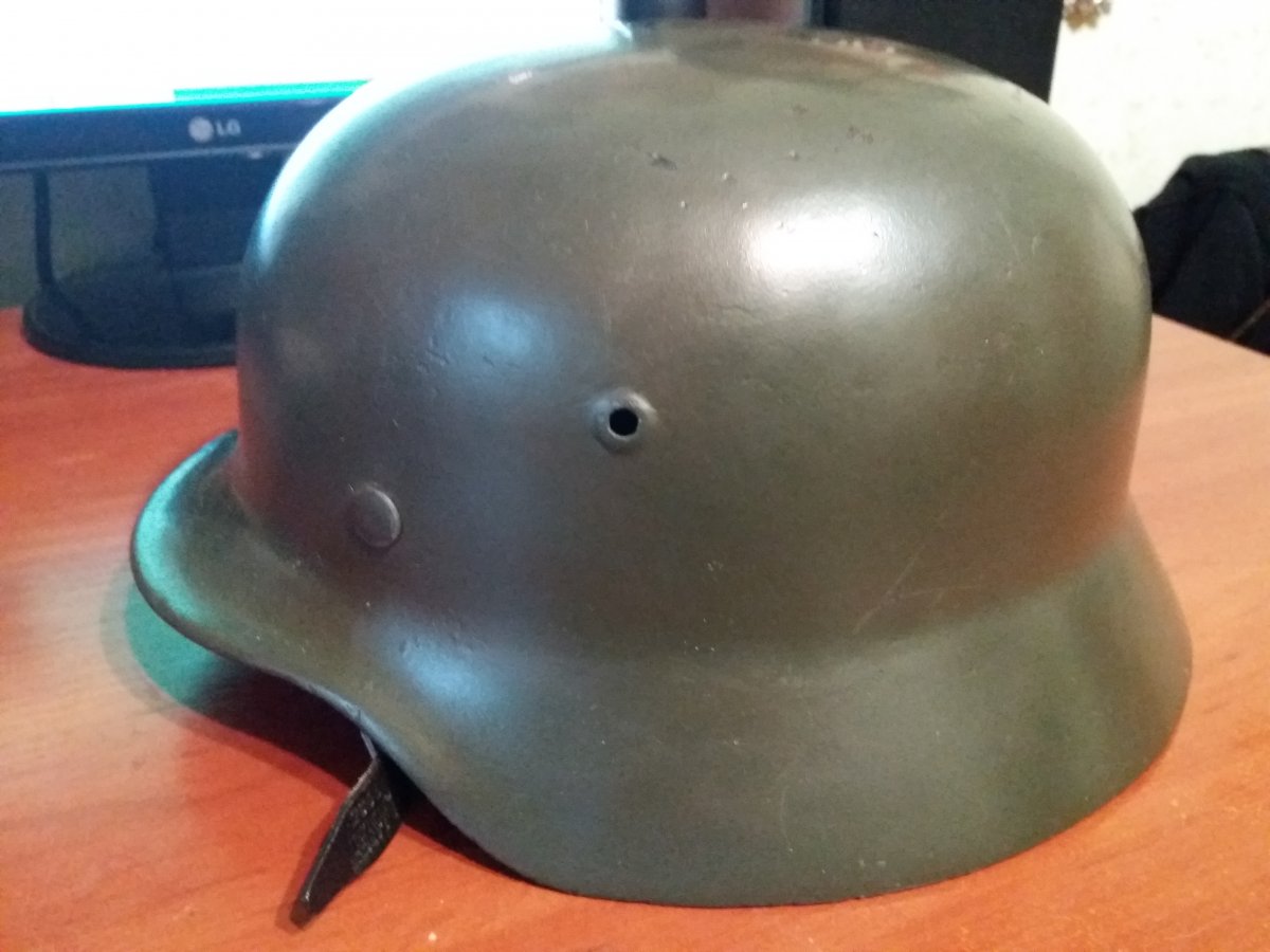

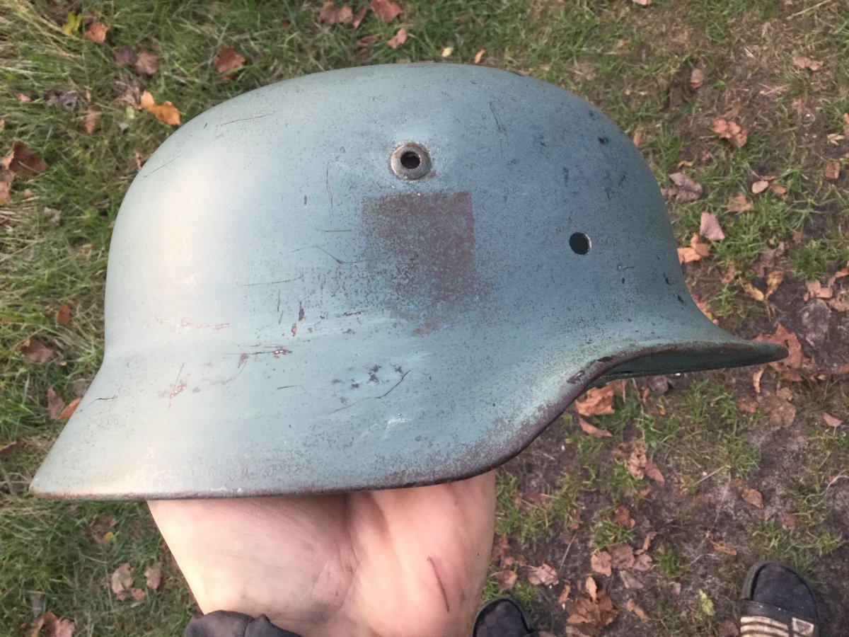

    Ну вот, ориентировался на полынь) бадяжил, черный, белый, зеленый, и немного желтого.
    Alekss777, F.O.Mozer та Polisyaka подобається це.
  11. F.O.Mozer
    F.O.Mozer Stabsfeldwebel
    1.415
    подсохла? цвет может измениться слегка,вроде оно

    Подсохла

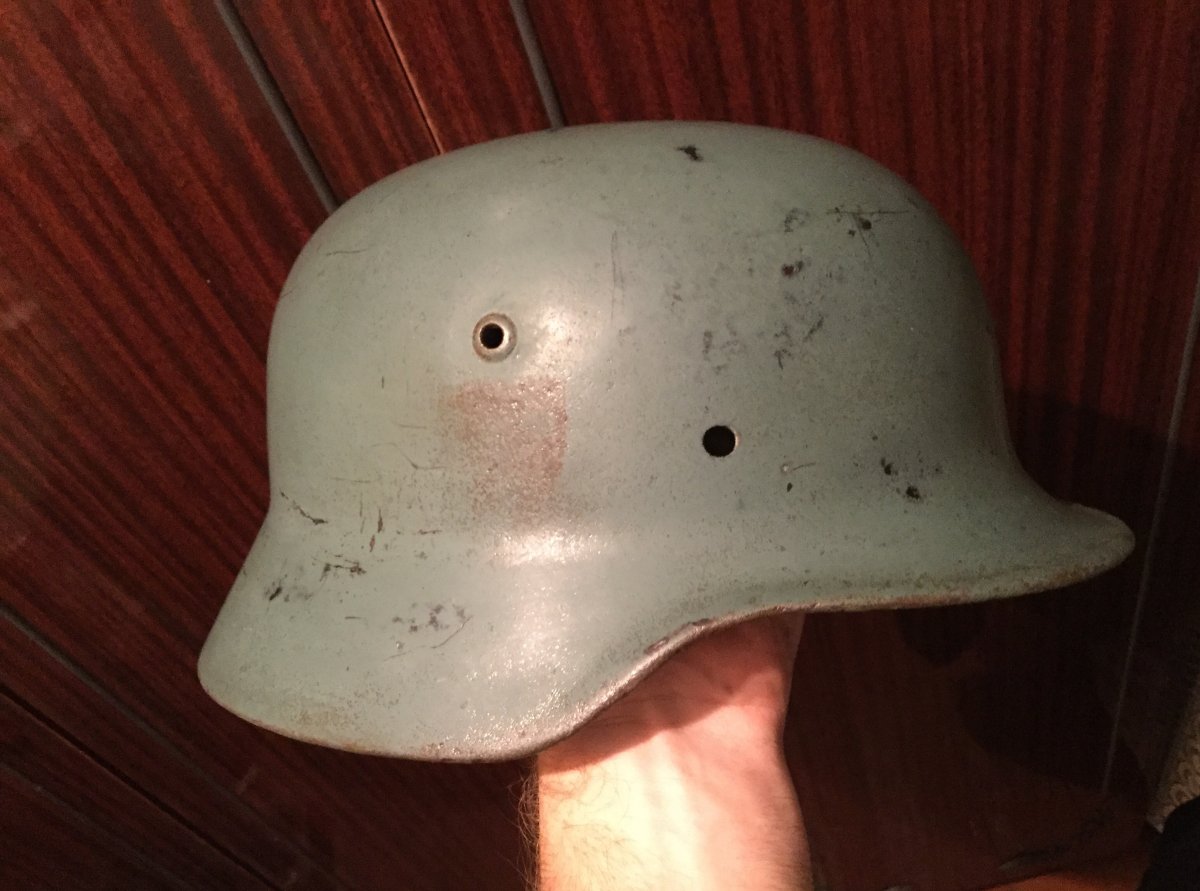

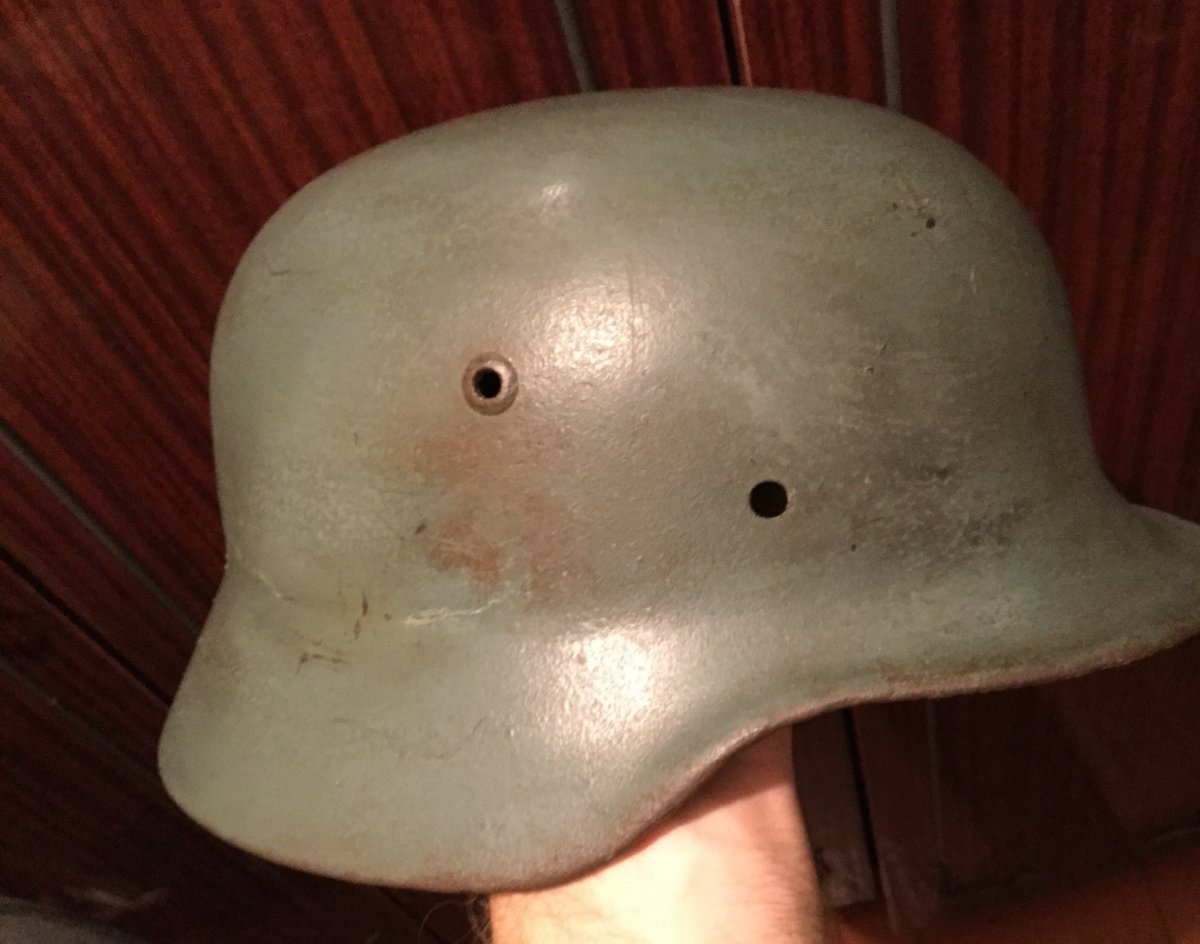

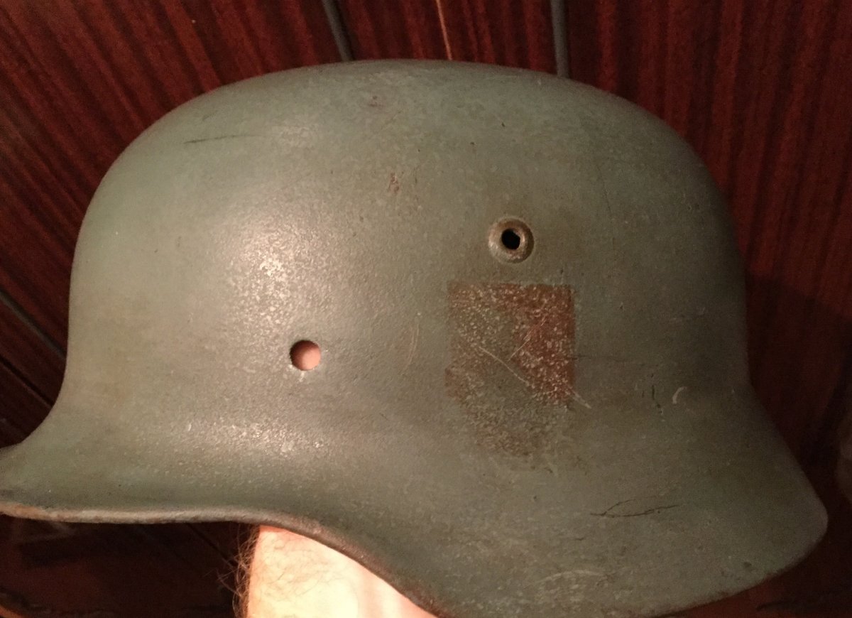

    Алле-оп:D

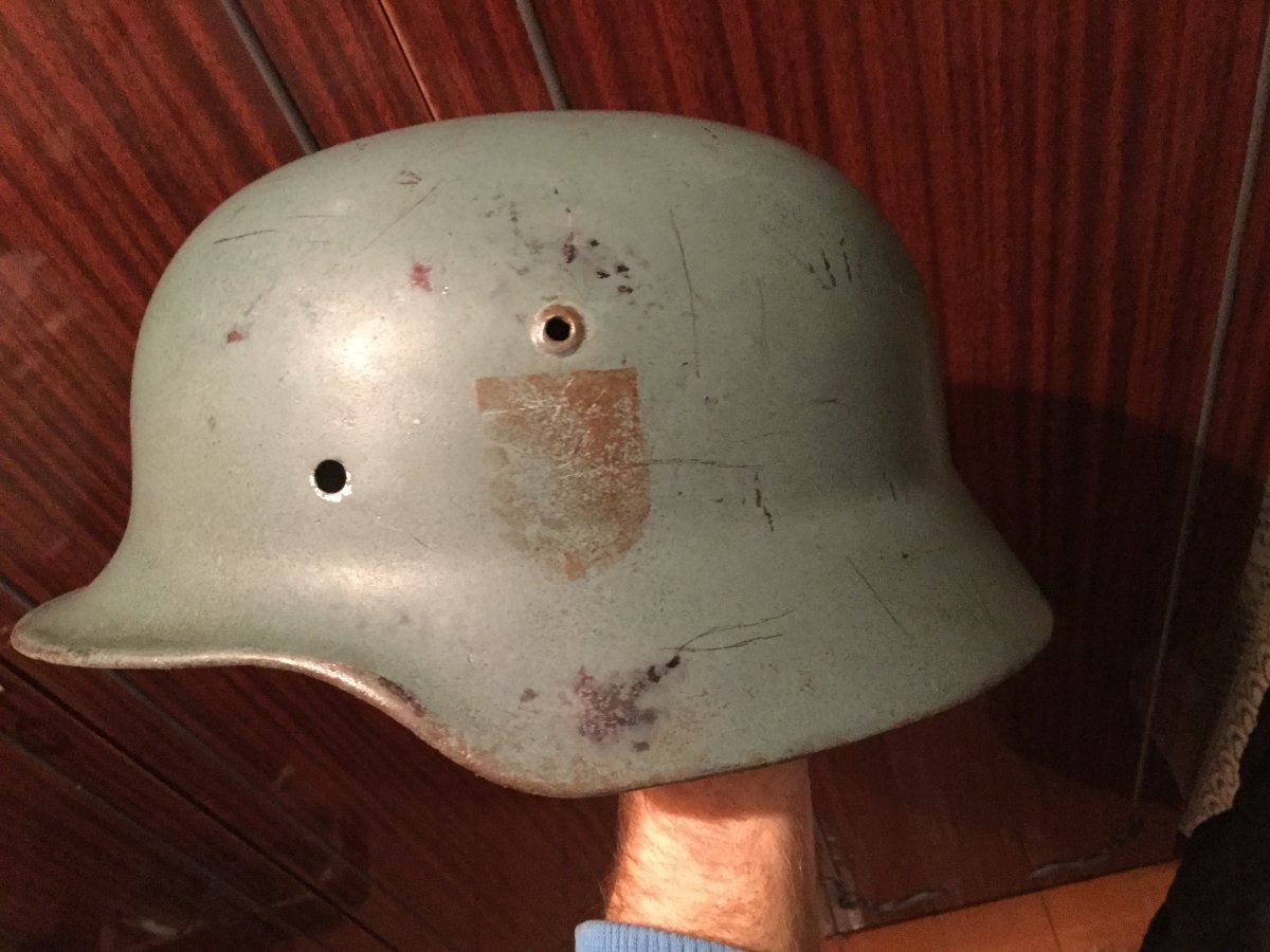

    Чудесно!Но не слишком ли денацифицированный вариант реставрации?

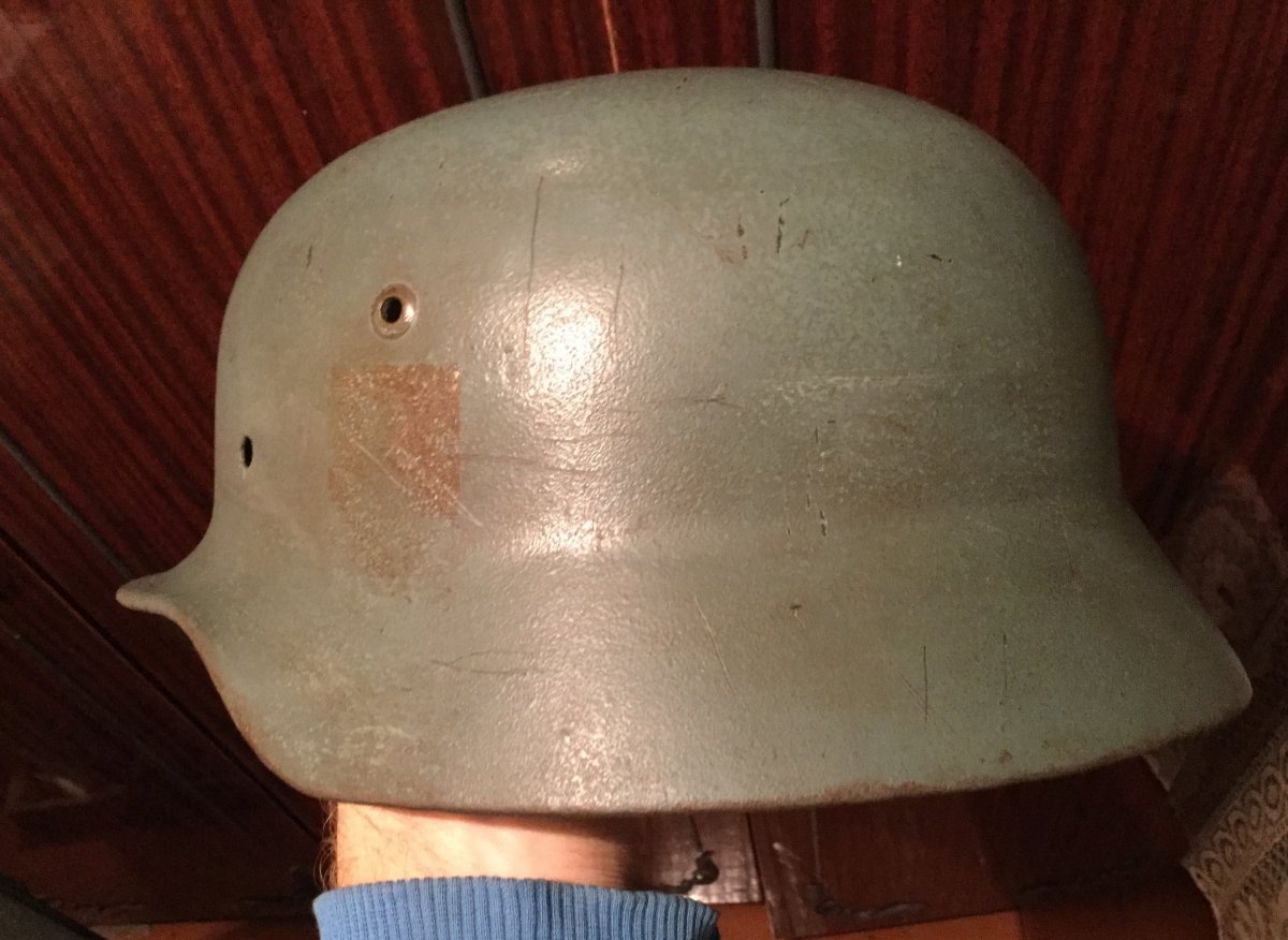

    Денацификация тут не при чем, Хозяин шлема попросил без декалей, на 1943г. Но если декаль была и ее содрали то должен остаться след? Курицу жаба задушила портить а вот триколоров много пооставалось.

    Теперь понятно про два триколора)

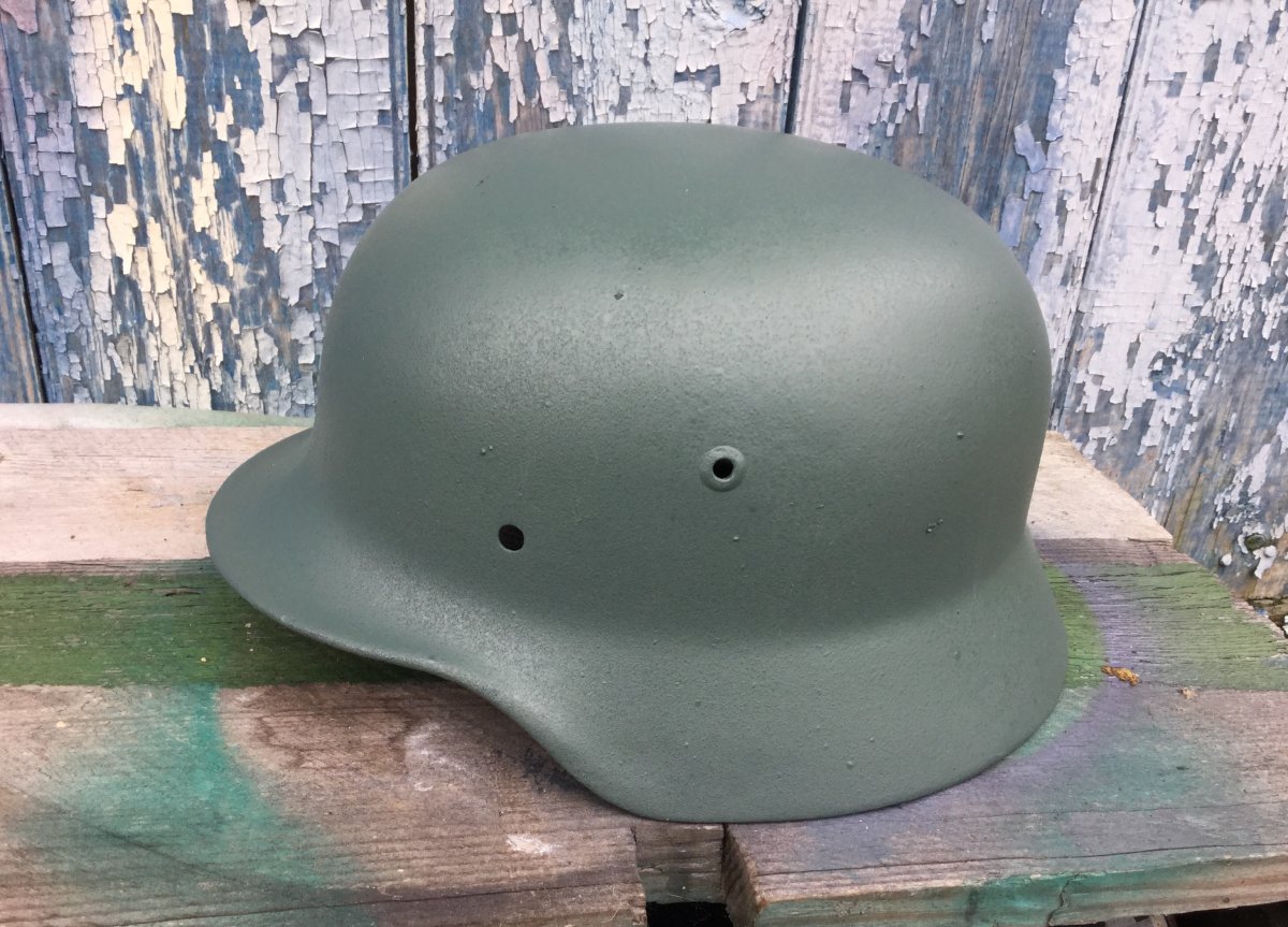

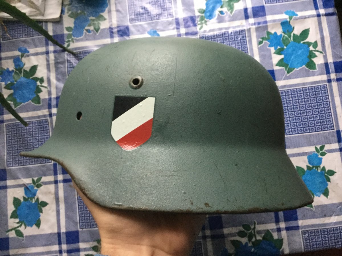

    Ну вот и кое какой результат.

    Почти все. Полирнул 320 шкуркой. Вокруг люверсов завтра поправлю Думаю каким лучше лаком закрепить глянец или мат?

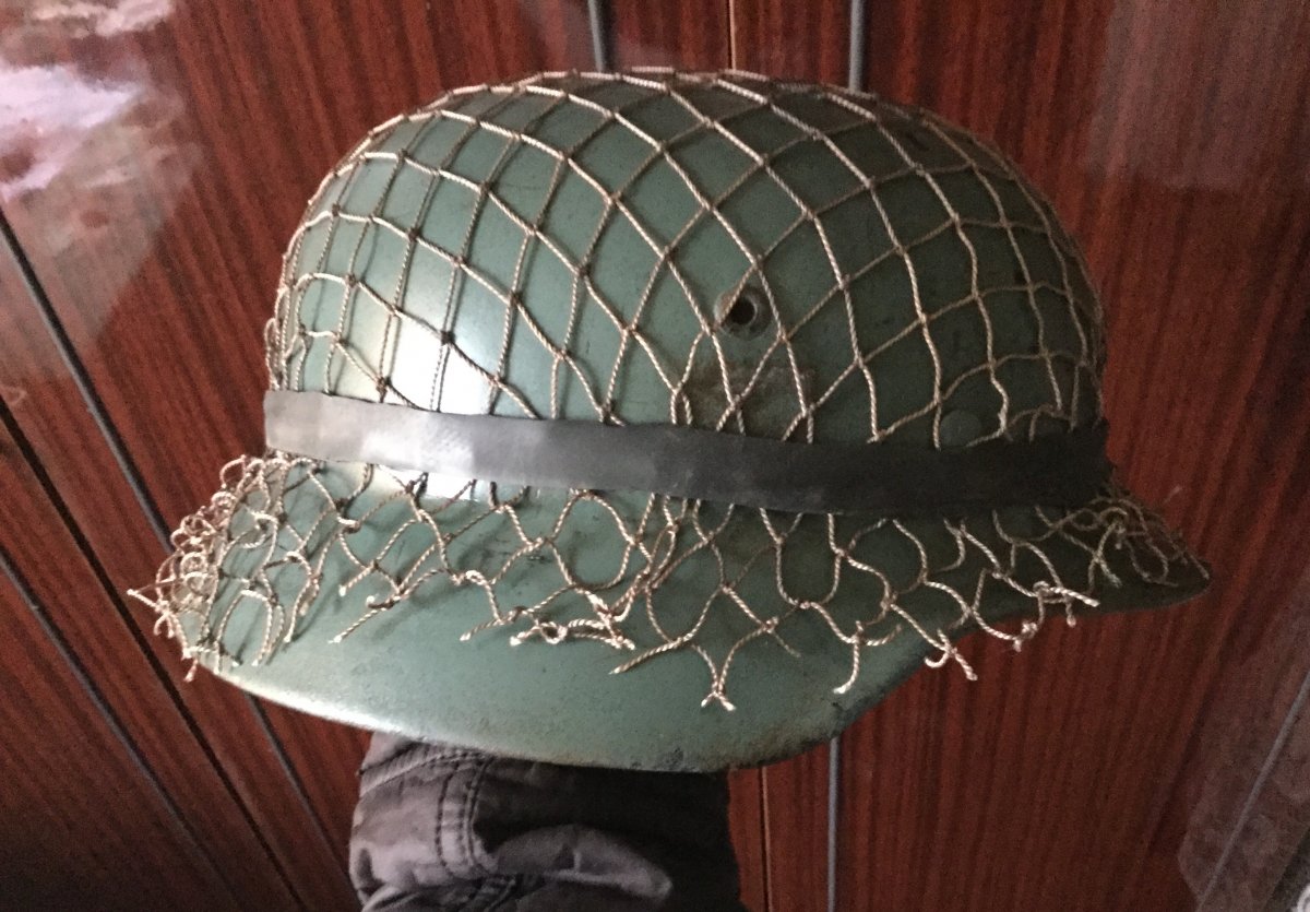

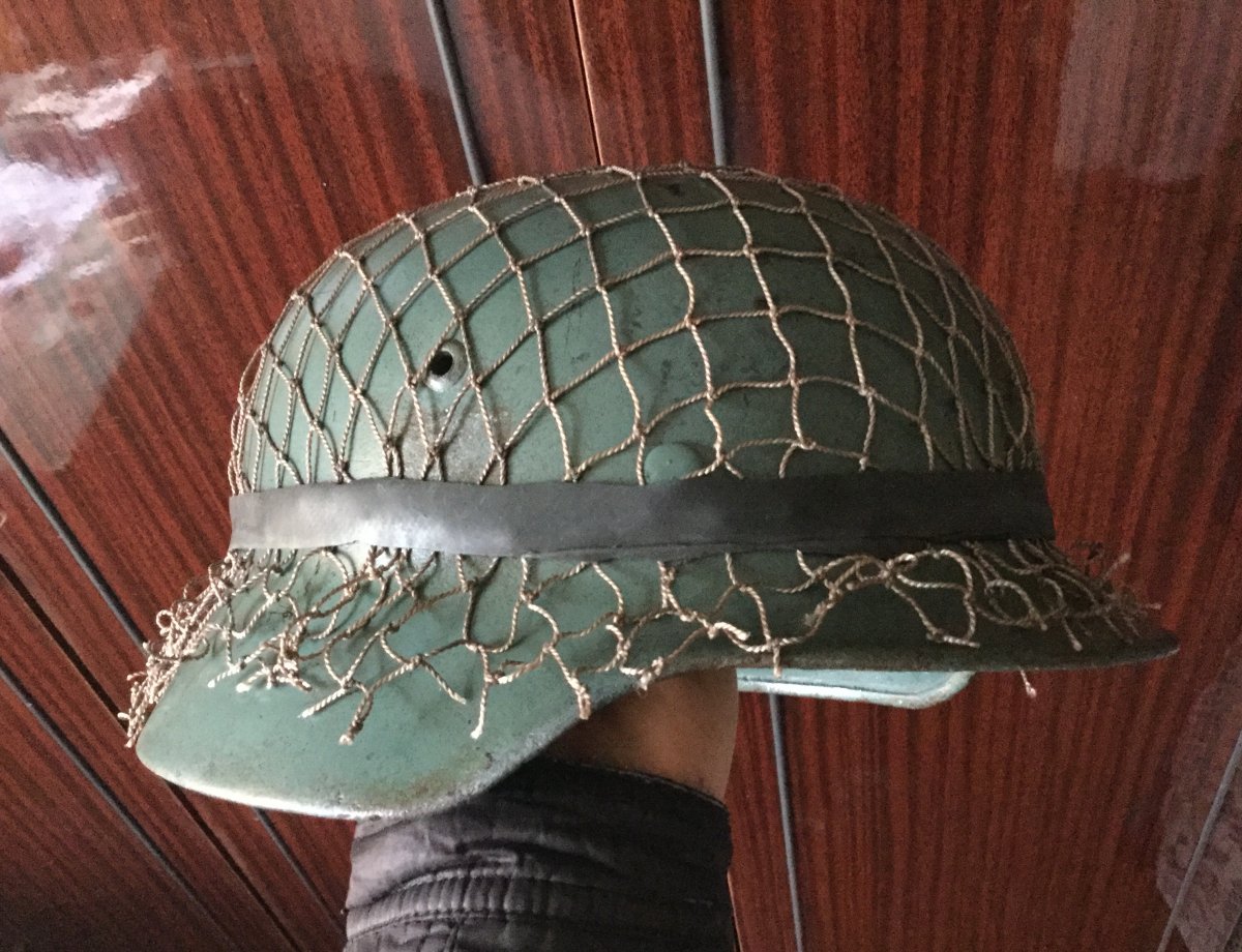

    Фенита ля комедия друзья

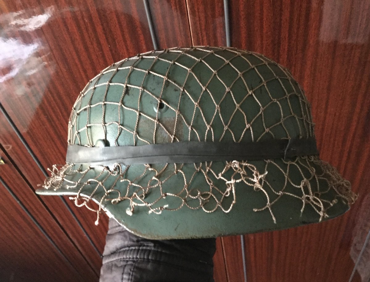

    К бою готов!
